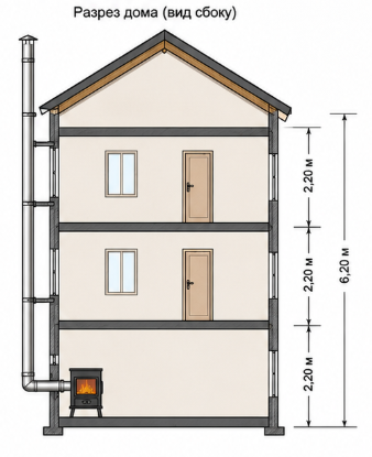

Добрый день, форумчане.Я собираюсь самостоятельно установить печь «Кормилица», поскольку в наше время приходится экономить буквально на всём.Вопрос: мне рассчитали материалы для дымохода, которых, в теории, мне должно полностью хватить.Просьба к тем, кто разбирается в этом — проверьте, пожалуйста, этот комплект.Мне его точно хватит? Здесь точно всё в порядке? Заранее большое спасибо и всем мирного неба.Труба 0,5м нерж 0,8мм ф130 сталь 304              1 шт      Трійник 87 к/к 0,8мм ф130/200 сталь 304         1 шт      Дека нерж ф200              1 шт      Дійка нерж ф130             1 шт      Труба 1м к/к 0,8мм ф130/200 сталь 304             Конус термо к/к 0,8мм ф130/200 сталь 304      Розвантажувальна підставка ф130/200               Кронштейн 500               1 шт      Конус звор.Термо к/к 0,8 мм ф130/200 сталь 304

Набор элементов можно подобрать только зная конструкцию печи и самого дома. Посему, без фото и чертежей, проверить правильность вашего подбора не представляется возможным.

Вот очень приблизительно так: image Общая высота дома - 6,20

Хотя и с некоторыми ошибками в проекте. Как человек который прочищает свою печную самостоятельно, бы рекомендовал вместо уличного уголка - крестовину + двезаглушки , для возможности прочистки как горизонтального так и вертикального участка трубы.

Elek-315 написал 23.07.2026 в 15:02
7.2 м
