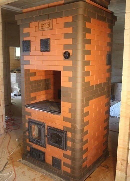

Доброго времени суток мастера!!! Понравилась печь фото, сколько ни искал не могу найти порядовку.Буду благодарен если поможете найти порядовку!

По одному фото порядовку честно не снимешь: ракурс прячет глубину, число оборотов и где стоят задвижки. На снимке отопительная кирпичная печь с чугунной топочной и поддувальной дверцей, проём топки обложен более тёмным камнем, лицевые ряды из красного кирпича. Сначала запишите габарит в кирпичах, размеры обеих дверок и есть ли варочная плита — без этого чужая порядовка не совпадёт по перевязке. Футеровку топки шамотом не перевязывайте с наружным красным кирпичом, оставьте температурный зазор около 5 мм, иначе кладку порвёт на первом жаре. Перекрытие над топочной дверцей делайте кирпичным замком, а не стальным уголком в пламени. Каналы в сечении не уже примерно 130 на 130 мм, внизу каждого оборота чистка, фундамент отдельный от дома и противопожарный отступ до сгораемых стен.

А вот топикстартер действительно фриласер на разгоне болталок.
Сам явно класть не будет а порядовку ему подавай. Пусть ищет печника а тот уже работает. Книжки пусть читает, было бы желание.

Печь это удивительная штука. Простенькая снаружи может оказаться лабиринтами внутри, от которых будет зависеть всё... Но печник он тоже не гадальщик по картинке.
