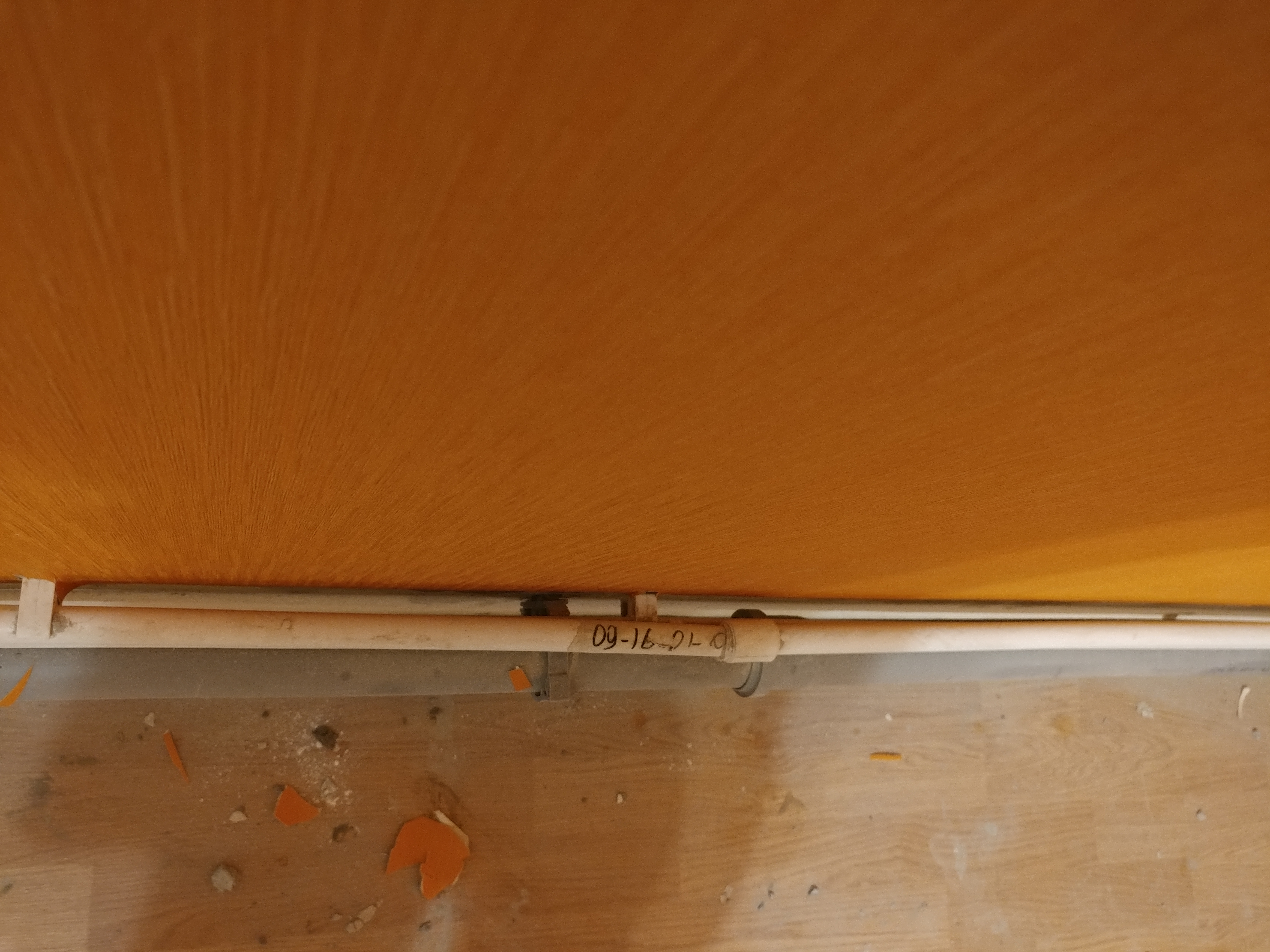

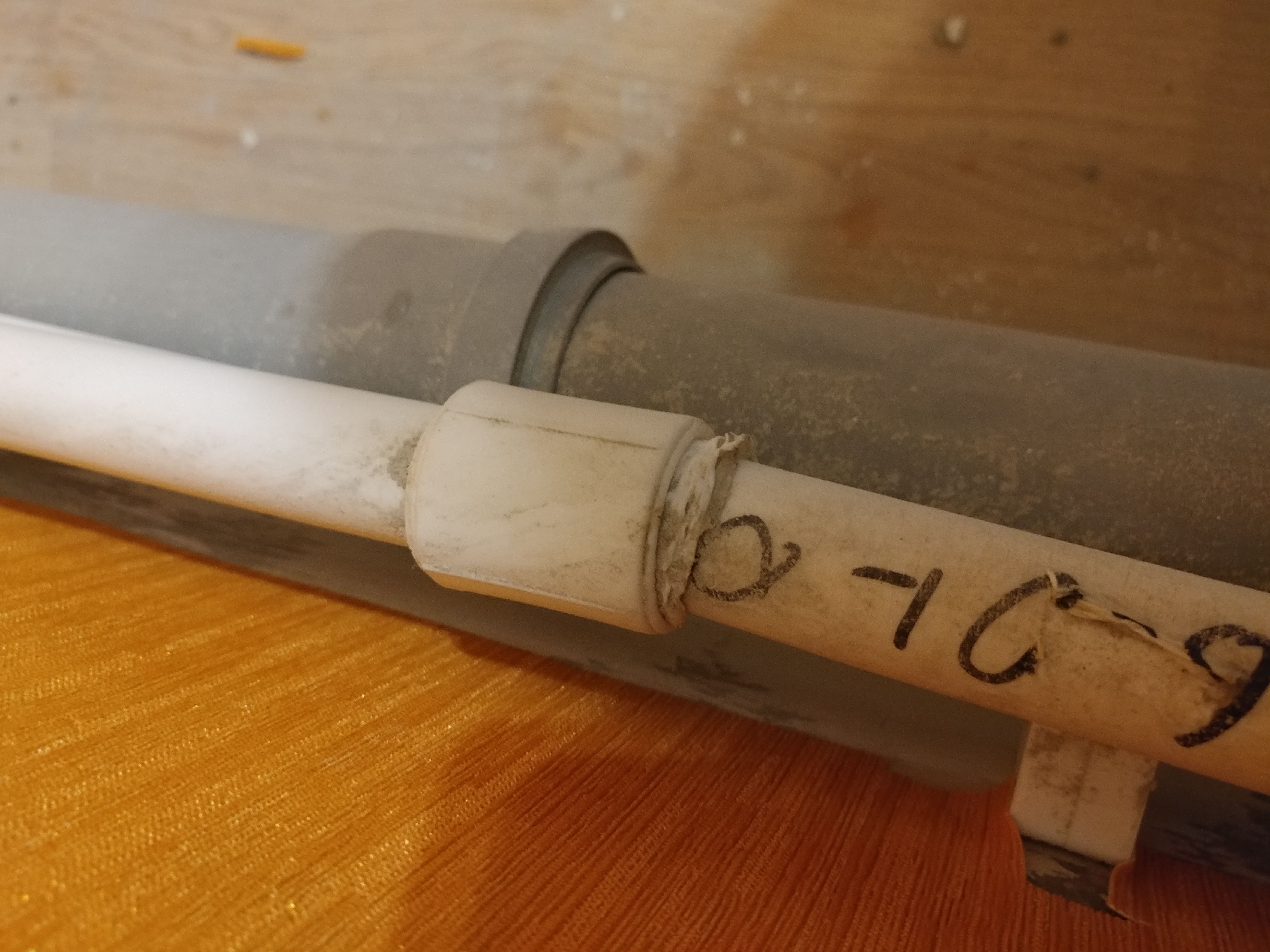

Подскажите, насколько некачественно сделана пайка полипропиленовой трубы с фитингом? Делали рабочие. Остальные трубы вроде нормально, а тут и труба на изгиб, и из фитинга торчит. Под конец начали косячить.. Перегрели трубу что-ли? Чем грозит? И можно ли исправить?

Dulles, Сколько времени назад сделана пайка? Трубу походе грязную паяли. И грели согнув трубу, наперекос впихнув в паяльник.

Стык с такой матнёй Желательно переделать. Не понятно по какой причине она появилась .

Судя по маркировке прямо на месте пайки, обезжиривание перед пайкой не производилось. Тут переделки - паяльник дольше греть. Место скрытое, полипропилену пофиг сколько у неко стыков на муфтах будет при нормальной пайке. Вырезать да вставить новый кусок.

Паяли уж пару недель назад, но в трубах вода - ничего не капает. Сама труба с виду чистая была, мусор - это я подрозетник сверху штробил. Но надпись, да, осталась, наверное, не обезжиривали. С рабочими расстался с неделю назад далеко не самым приятным образом. Скажите, а без спец.паяльника самому переделать возможно или нет? Руки прямые, но не покупать же паяльник. И мастеров ради одной пайки тоже не найдешь. И так не оставишь - это кухня, открытое место, планируется короб - закрою, потом и не увижу, если потечет.

Оставляйте. В случае не вырвет, а только лишь возможное подкапывание, малым фонтаном. На кухне заметите, если что будет.

обезжиривать не надо, во первых там жира нет во вторых при нагреве "кожура банана" с трубы слезает - жир на ней - все от дурака защищено
Dulles написал: в трубах вода - ничего не капает
оставьте смело, полипропилен очень прочный, если на эстетику ровно, оставьте
