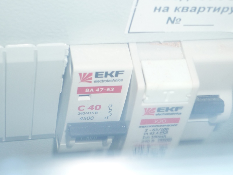

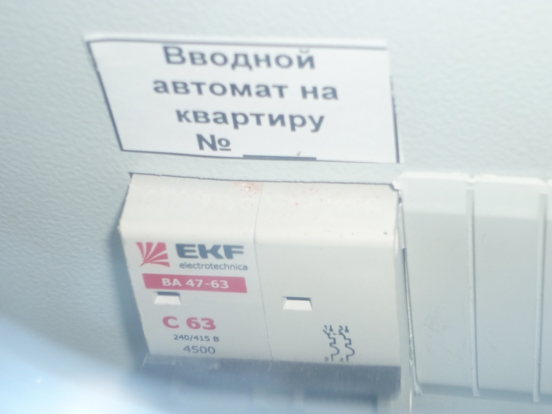

Выбивает вводной автомат при включенном УЗО
так понятно?
BV, да, именно так
30.10.2018 в 13:39
Gromozeka ответил в теме:
BV, это то я понимаю )
30.10.2018 в 12:53
BV, это автомат на часть розеток на кухне. Щиток собирался до меня, почему этот автомат не через узо сказать не могу.
30.10.2018 в 12:52
BV, поменял узо, все работает. Посмотрю будет ли выбивать автомат. Если проблема повториться, готов воспользоваться вашими услугами. Пришлите пож-та В...
30.10.2018 в 12:15
Хатхи, да, фото с 3-ям эстройствами это дифавтоматы на каждую квартиру в этажном щитке
30.10.2018 в 11:39
На сколько я понимаю, в квартирном щитке это же дифавтомат или нет ?
30.10.2018 в 10:57
Добрый день. С недавнего времени периодически начало выбивать вводной автомат в щитке на лестничной клетке. Сегодня с утра снова выбило автомат и УЗО ...
30.10.2018 в 10:13
