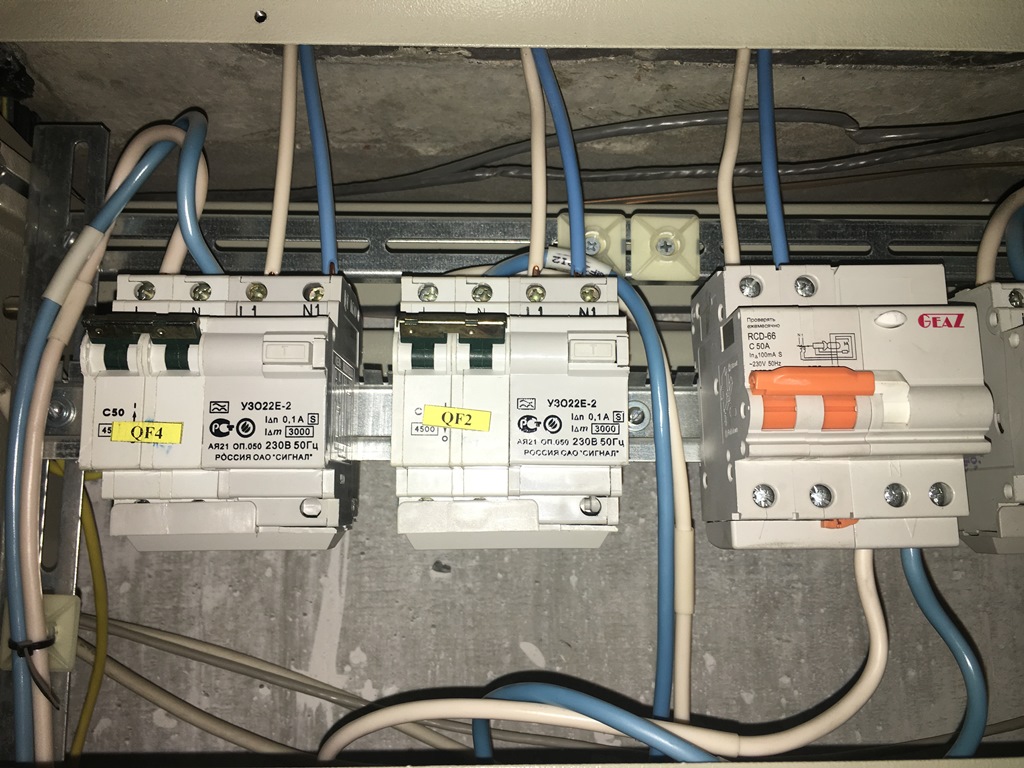

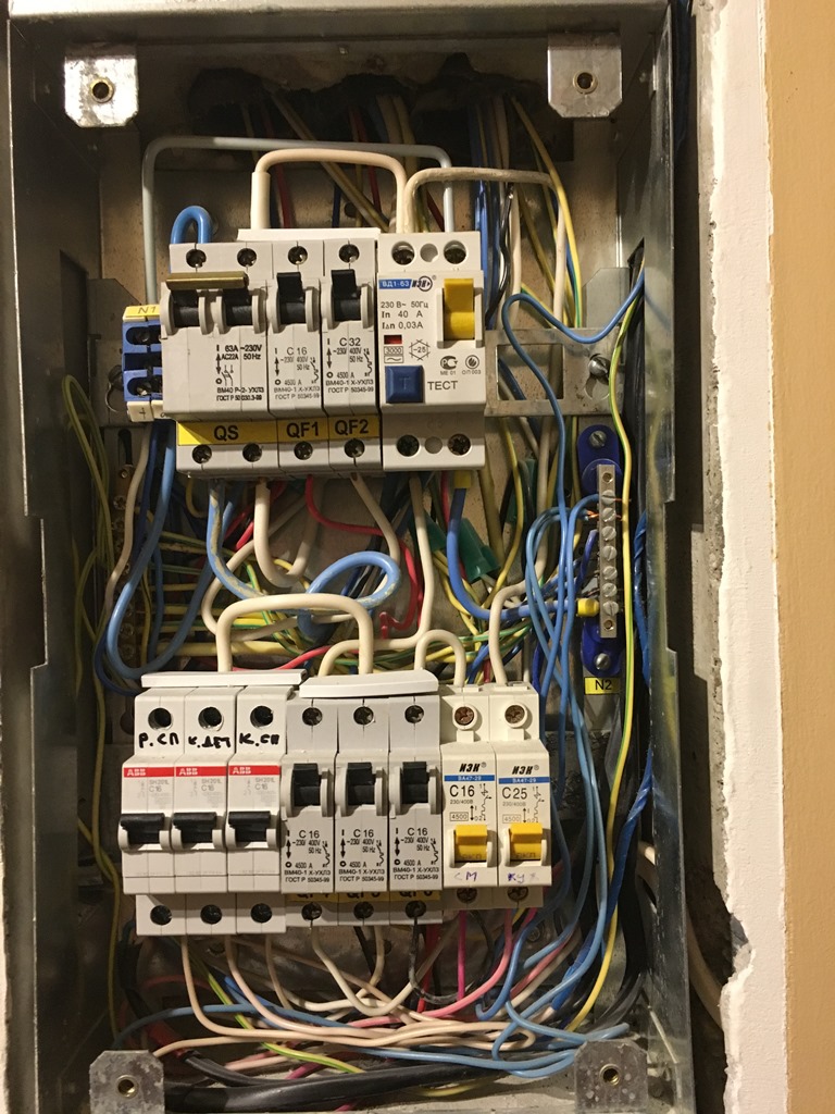

Добрый день. С недавнего времени периодически начало выбивать вводной автомат в щитке на лестничной клетке. Сегодня с утра снова выбило автомат и УЗО в квартирном щитке. При включенном узо вводной автомат даже не включается, при отключенном узо все в порядке, но работает только группа автоматов которая идет не через узо. При отключении всех автоматов после узо вводной все равно не включается. Подскажите в чем может быть проблема. Фото вводного автомата и квартирного щитка прилагаются.

Gromozeka написал: На сколько я понимаю, в квартирном щитке это же дифавтомат или нет ?
Там вообще вроде выкл. нагрузки (хотя могу и ошибиться), с тел. плохо видно. И его у Вас вырубает? Дифы стоят, это фото с 3-мя устройствами, которое как я понимаю и есть этажный щит?

30.10.2018 в 11:39:15
Хатхи, да, фото с 3-ям эстройствами это дифавтоматы на каждую квартиру в этажном щитке
Сообщений: 139237
30.10.2018 в 12:07:41
Gromozeka, проблема в нулевом проводнике одной из линий, которая стоит после УЗО. Если есть желание - могу посмотреть на месте

30.10.2018 в 12:15:28
BV, поменял узо, все работает. Посмотрю будет ли выбивать автомат. Если проблема повториться, готов воспользоваться вашими услугами. Пришлите пож-та Ваш телефон в личку. Спасибо.

30.10.2018 в 12:17:48
Gromozeka написал: BV, поменял узо, все работает. Посмотрю будет ли выбивать автомат. Если проблема повториться, готов воспользоваться вашими услугами. Пришлите пож-та Ваш телефон в личку. Спасибо.
Gromozeka, 99% что УЗО исправно и проблема повторится, если дело было не в щитке, и при замене вы просто не пошевелили провода и дефект "рассосался"
Сообщений: 139237
30.10.2018 в 12:27:33
А какое назначение последнего АВ на 25А, который не стоит под УЗО?
Сообщений: 139237
30.10.2018 в 12:29:50
В квартирном - левый верхний - рубильник, правый верхний - УЗО

30.10.2018 в 12:52:46
BV, это автомат на часть розеток на кухне. Щиток собирался до меня, почему этот автомат не через узо сказать не могу.
