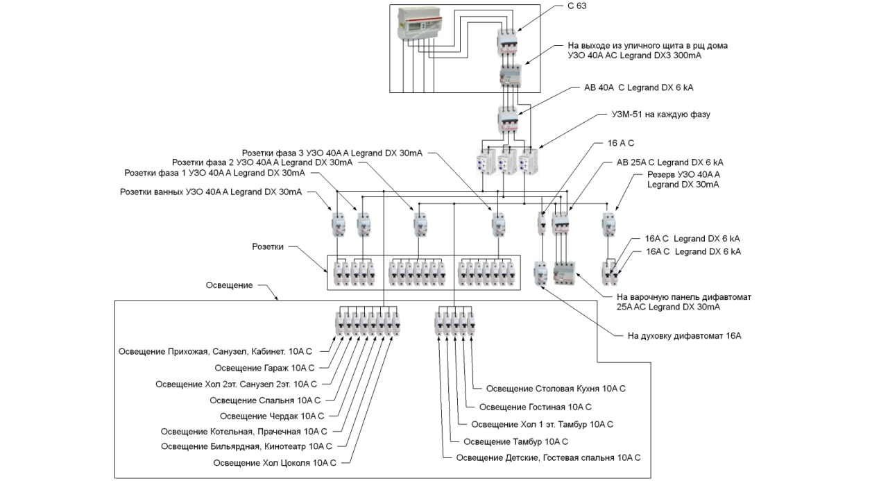

    Это конечно не вариант, если будет выбивать при нагрузке на одну фазу более 5,5 кВт. Включить Плиту 8 квт + духовка 3,5 + ктото захочет попить чайку 2...

    MINik, спасибо за дельные советы, исправлю выложу схему. Если я поставлю на 25А его не будет выбивать при нагрузке на одну фазу свыше 16,5/3=5,5 кВт?...

    15 кВт выделено по документам, но они сами пришли и установили этот щит На вводе заземляния нет, буду сам делать в процессе. Вот что получилось. Пр...

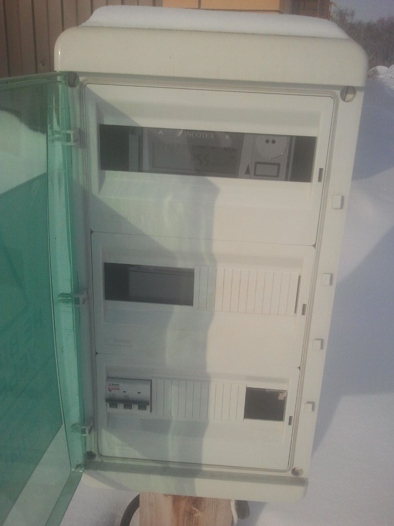

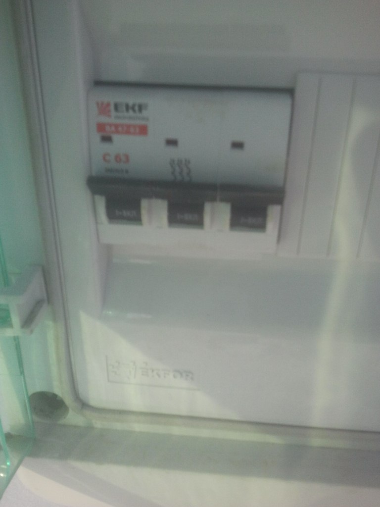

    Мужики, сегодня не поленился заехал на стройку (дома) и вот что я увидел в щитке который на улице, автомат С 63 Соответственно в схеме внутреннего щит...

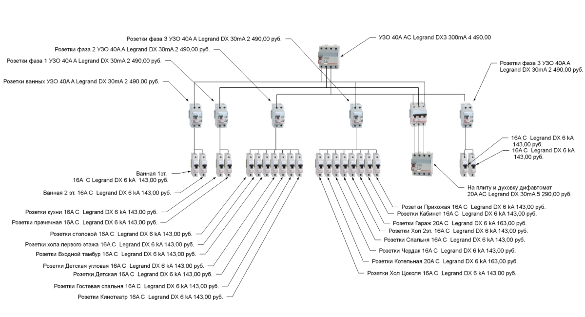

    MINik Которое безымянное устройство - это АВ 3P 20А за ним идет дифавтомат и далее на плиту и духовку идет ВВП 5х4 (2 фазы на варочную панель и 1 н...

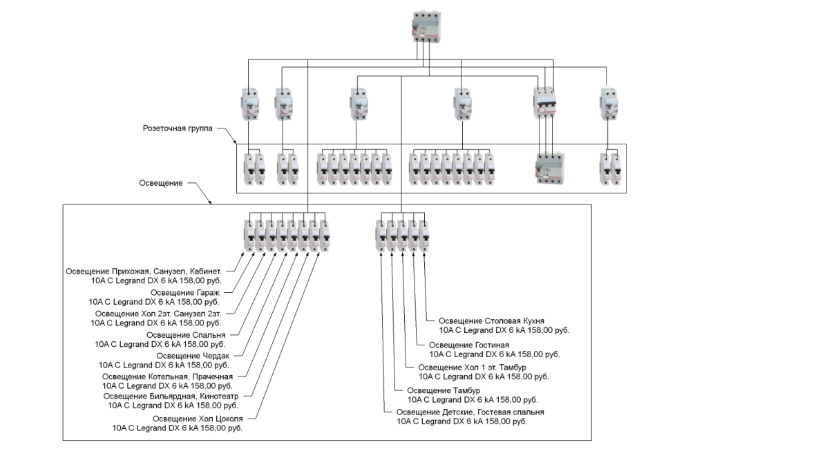

    Спасибо за совет, ща переделаю выложу рисунок Вот так? MINik, Дифавтомат на плиту тоже нужно было менять на узо?
