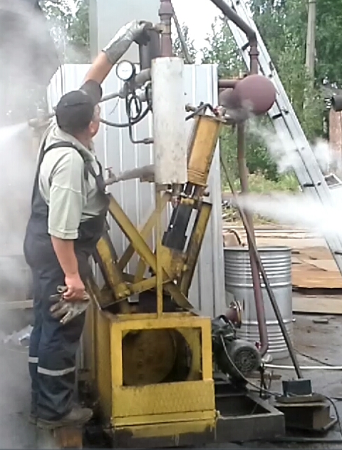

Георгий 51 ответил в теме:
паровая машина-наша свобода и независимость от топливно-энергетических монополий
Паровая машина может запуститься простой подачей давления,при предварительной установке поршня с небольшим смещением по углу от верхней мертвой точки....
22.03.2015 в 08:51
В ноябре 2014г. закончили тестовые ресурсные испытания системы парораспределения с самодействующими клапанами.Это основное отличие разрабатываемой па...
07.01.2015 в 23:24

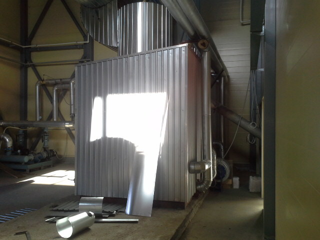

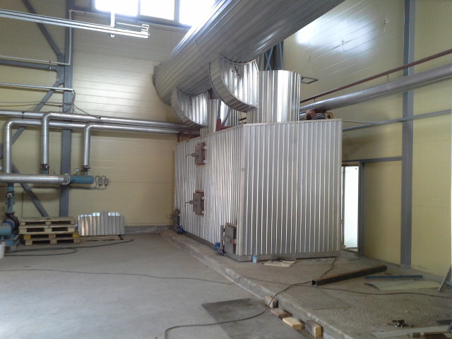

Запустили биотопливную котельную 2 котла по 2 Мвт.Основной вид топлива древесные пеллеты.
Цена пеллет 5000р за тонну.Расход на один котел 400кг/час.
14.04.2014 в 10:06

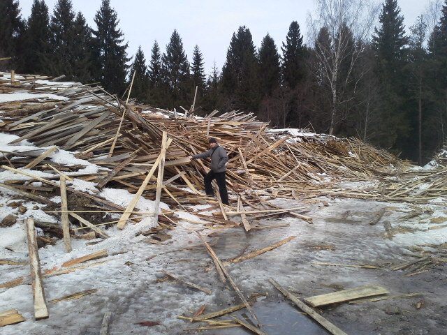

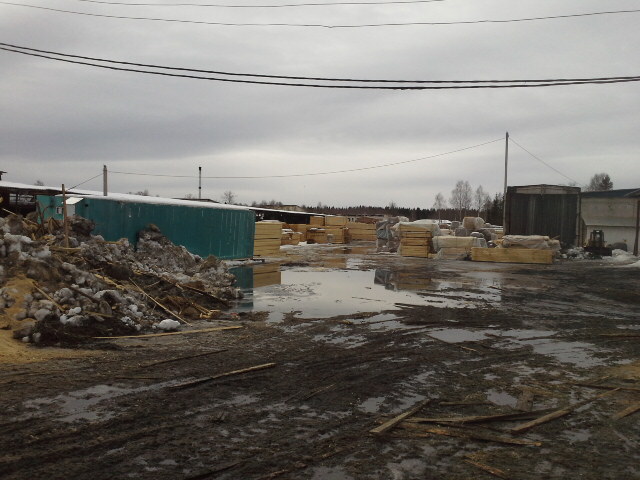

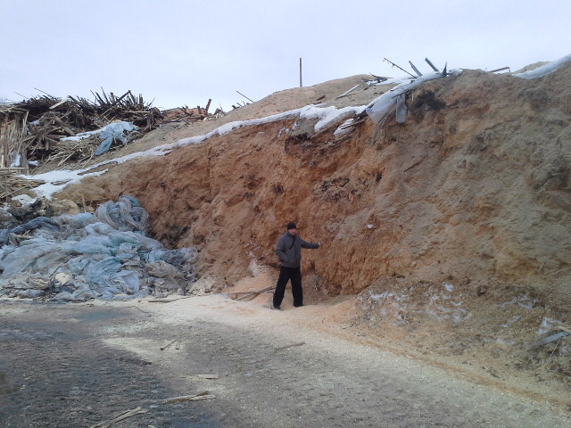

Конечно гора отходов внушительная.Если учесть что рядом с горой рабочий поселок да и лес рядом
Если загорится никому мало не покажется.
В прошлом году...
