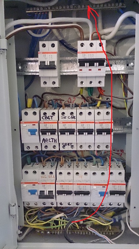

Lenkin2007 ответил в теме:
Помогите пожалуйста переделать щиты
Контур заземления дома - шесть двухметровых уголков обварены металлической полосой (40 мм ширина). Полоса заведена в дом к щиту. Длина периметра зазем...

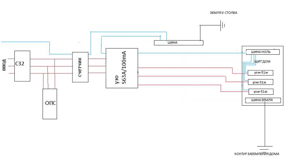

Big71 написал :
5-ти проводный кабель если система TN-S, а не TN-C-S.
Опасность появления фазы на РЕ есть, но всё зависит от расстояния до ТП (по ВЛ)...
30.05.2014 в 11:13

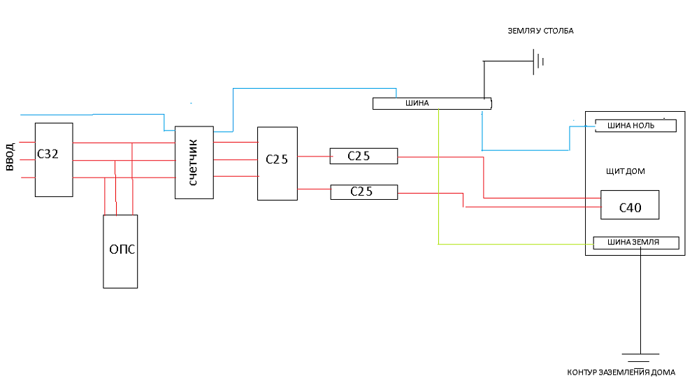

Big71 Мне кажется, что заземление на столбе это мет. полоса, заглубленная вдоль столба, в выходные подкопаю проверю.
29.05.2014 в 23:14
Big71 Четыре.
Т.е. приварив землю со столба к контуру дома я получу TN?
29.05.2014 в 22:43
Если я все правильно понял про заземление...
Схема ТТ - моё заземление (сделал контур вокруг дома), мои УЗО (на всё, включая свет), а схема TN - линия...

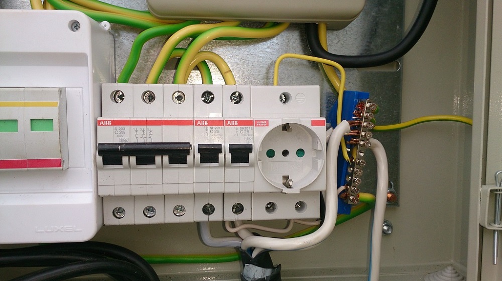

Rumato Спасибо. Это медная полоса с просверленными отверстиями или готовое изделие? Подозреваю, что в мой щит такая не влезет.
29.05.2014 в 21:44
Cs-Cs написал :
Вт ёпта! Мы мучаемся с силовыми шинами. С зажимами. Шобы это всё ещё пломбировать.. а тут фигак - и обычная сраная шинка в качестве Г...
29.05.2014 в 21:07
Подскажите, а розетку можно оставить в ЩУ, сварку например включать не через домовую сеть, или убрать?

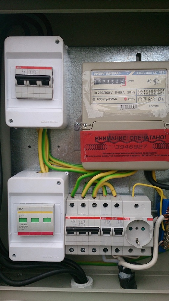

Solovey написал :
Lenkin2007,
Вот смотрю я на ваши фото, и не понимаю, на второй фотке белая жила с голубой полосой в кабель разве пошла? Почему ее ...
29.05.2014 в 21:02
