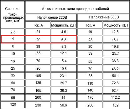

    Вводный автомат в щитке стоит квартиры и его свободно можно отключить и делать дополнительные подключения.ВН в этом случае стоит ли всётаки всёравно...

    Алюминий известно откуда взялся до щитка старая проводка идёт,а в комнате всё новое медное.Я так понимаю если вводный был медь плясал бы по другому? ...

    Songo Да я понимаю что если с болшим запасом поставить атомат это не правильно и вся проводка сгорит.Просто мозгами понять не могу совсем мощность все...

    Johnny Тогда мысл ставить УЗМ-51м ,если с этой задачей может легко справится реле напряжения РН-113 32А до 7кВт А у меня вводный алюминевый провод при...

    Значит если бы был медный провод на вводе получается 4 или 6мм2 то пришлось бы ставить атомат вводный 40А???Но как же сама мощность которую я вычисля...
