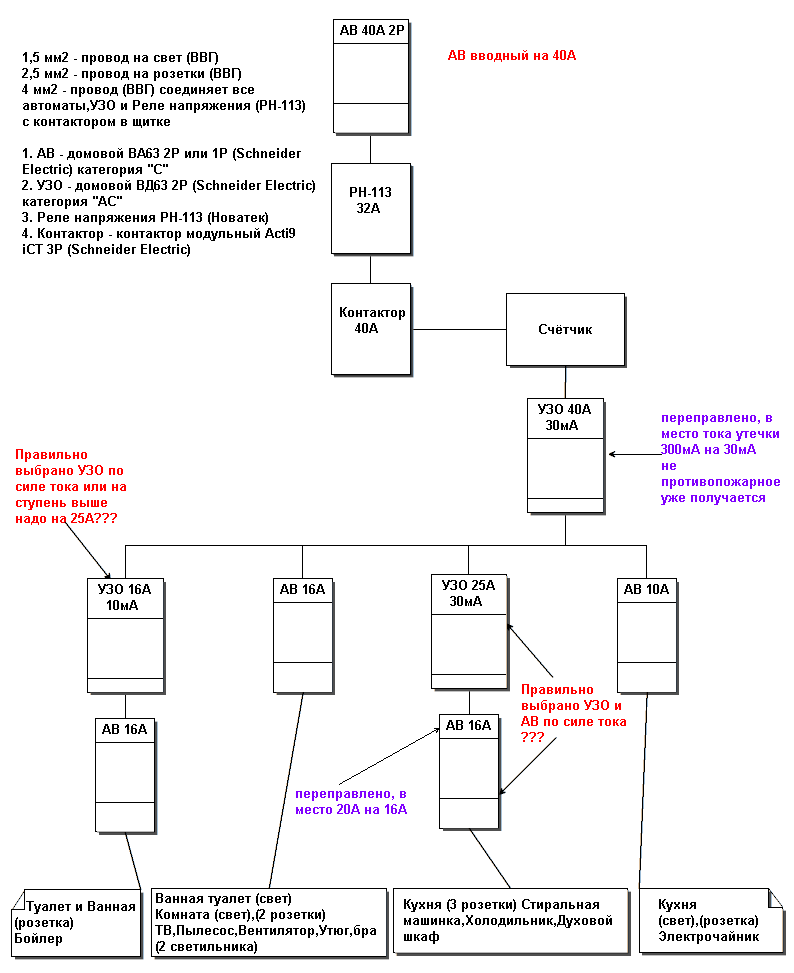

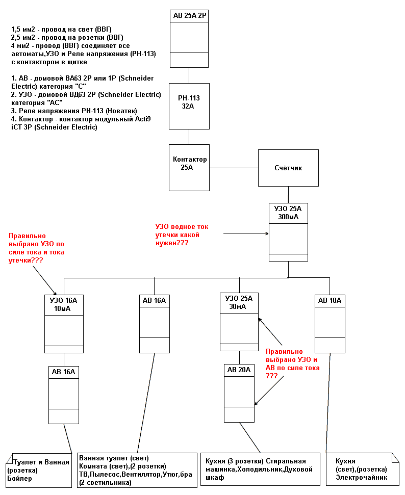

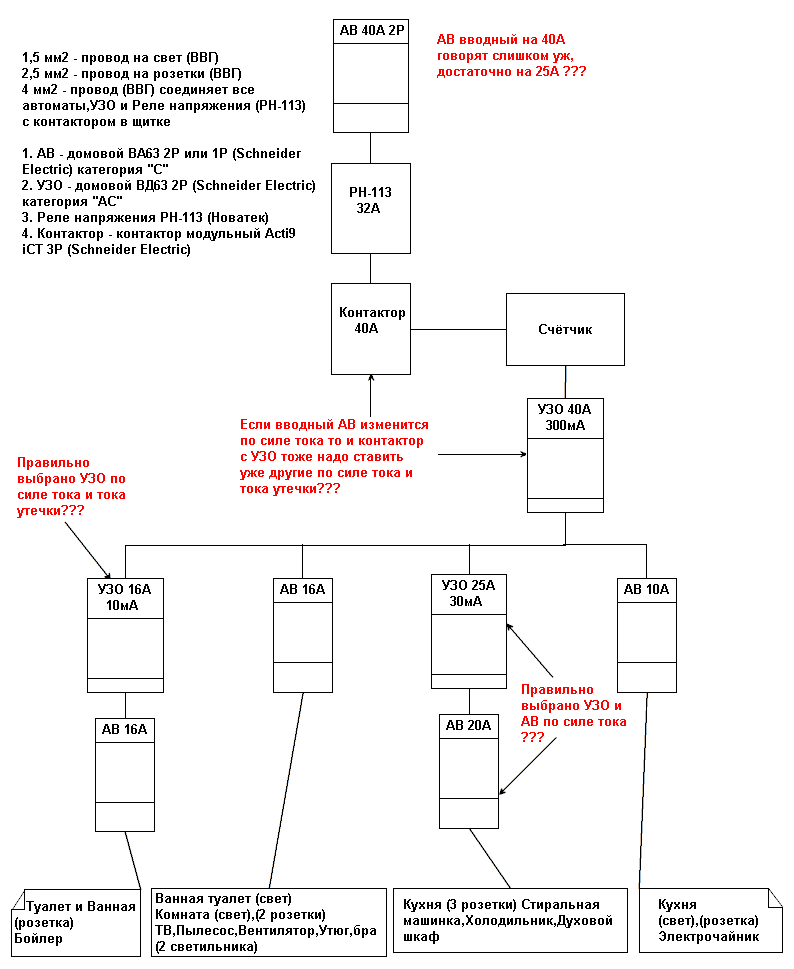

Всем привет! Требуется помощь в плане сборки щитка в комнате общежития. В комнате нет заземления и не известно как будут в этом случае работать УЗО и каким макаром делать уравнивание потенциалов или без этого можно обойтись? Своими силами были сделаны расчёты и схема подключения всех автоматов и остальных приборов.
Мною были сделаны расчёты (схема)
  1. Мощность электроприборов всех 12000Вт* на коэффициент одновременности 0.7 (70 %)=8400Вт это 8.4 кВт всё равно не кисло выходит
  2. P/U=I 8400Вт/220=38А и получается автомат водный ставить надо на 40А,хотя многие не согласны с этим и говорят достаточно на 25А с головой???
И есть другая схема
Для участка цепи получается тоже надо вычислять с коэффициент одновременности 0.7 (70 %)??? С УЗО тоже немного в тупик зашёл на рисунке видно что за проблема возникла.
Для участка цепи
  1. туалет и ванная (бойлер) - 2500Вт/220В=11,3А поставил автомат на 16А
УЗО - 16А 10мА или на 25А 10мА ???
  1. кухня (машинка стиральная, холодильник, эл. плитка на две конфорки) - 300ВТ+1000Вт+3300Вт*на коэффициент одновременности 0.7 (70 %)/220В=14,6А поставил автомат на 20А,не лишока будет?
УЗО - 25А 30мА ???
Розетка ещё одна на кухни со светом 2000Вт*на коэффициент одновременности 0.7 (70 %)/220В=6,3А поставил автомат на 10А
  1. комната (TV,пылесос,вентилятор,утюг) - 200Вт+1500Вт+100Вт+1200Вт*на коэффициент одновременности 0.7 (70 %)/220В=9,5А поставил автомат 16А
Вот форум где эту тему обсуждали http://www.forumhouse.ru/threads/265277/page-2 Отталкиваясь от форума где пишут http://www.forumhouse.ru/threads/265277 ... st-9955203 , что (На листочке бумаги выпишите все мощные потребители э/энергии и одновременность и продолжительность их работы.)
Практически с многими вопросами уже разобрался осталось так по мелочи ,а остальное дело техники с вычислениями.
С каждым разом что то новое выясняется,кого слушать не понятно уже.

Комната в общежитие... контактор, противопожарное УЗО... я в шоке... Значит так автомат вводной (номинал какой выделят, дают 40, берите 40), счетчик, УЗО 40А-30мА (а не 300!), дальше автоматы по линиям, на розетки 16А (и не больше!) кабель 3*2.5, на свет 10А, кабель 3*1.5 Если очень хочется заморочится коэффициентами, то поступайте в институт, заканчивайте, устраивайтесь на работу проектировщиком и считайте оборудование.

Rumato написал : Комната в общежитие... контактор, противопожарное УЗО... я в шоке... Значит так автомат вводной (номинал какой выделят, дают 40, берите 40), счетчик, УЗО 40А-30мА (а не 300!), дальше автоматы по линиям, на розетки 16А (и не больше!) кабель 3*2.5, на свет 10А, кабель 3*1.5 Если очень хочется заморочится коэффициентами, то поступайте в институт, заканчивайте, устраивайтесь на работу проектировщиком и считайте оборудование.
УЗО 40А-30мА противопожарное почему с током утечки 30мА а не 300мА или 100мА????Видел схемы ставят с таким током утечки. Насчёт розеток говорят 16А автомат,но если поставить на 20А хуже не станет или всётаки есть угроза оплавления провода????

Почитал статью http://velocipede.ru/breaker.html и сделав выводы переправил схему

Andi написал : Почитал статью http://velocipede.ru/breaker.html и сделав выводы переправил схему
Схема неправильная. Ставите: ВА40А 2п Счетчик Реле напряжения (лучше УЗМ-51М) ВА40А 2п ---УЗО 16-25А 10мА -> ВА16А - Розетки санузлов ---УЗО 25-63А 30мА -> ВА16А - Все остальные розетки ---ВА10А - Весь свет (если хотите, ставьте под УЗО)

1.Вводный автомат стоит не за пределами комнаты в общем щитке,а в самой комнате перед счётчиком и на 25А.Монтаж делал в комнате не я многое чего за горе электриком переделывал. 2.Счётчик (опломбирован) в щитке в комнате 3.Расстояние минимальное всё в одном корпусе в комнате общежития 4.Счётчик будет стоять в щитке ,а перед щитком думаю поставить вволный автомат ,реле напряжения с контактором чтоб от скачка или отгорании нуля счётчик не сгорел.Потом счётчик,УЗО и поехало по участкам цепи УЗО+автомат. 5.кабель вводный алюминевый походу 4мм2 и в щитке медным кабелем 4мм2 соединять всё буду.
Короче так, изначально разводку делал не я и много чего сделано не так было.Что с мог то исправил теперь хочется щиток по человечески собрать какой задумал. УЗМ-51м рассматривал там без контактора его можно использовать и место сэкономлю ,но хотелось бы сделать как задумал изначально.
Получается в итоги расклад такой
ВА40А 2п Реле напряжения +контактор счётчик ---УЗО 16А 10мА -> ВА16А - Розетки санузлов ---УЗО 25А 30мА -> ВА16А - Все остальные розетки ---ВА10А - Весь свет, УЗО ставить нет смысла Жалко что свет с розетками вместе идёт и нет возможности произвести демонтаж всего этого.

Так вот, если у вас ввод 2х4 алюминиевый, то ни о каких 40А нет и речи. Макимум 20-25А на ввод. РН+контактор можно заменить на УЗМ-51М (при ваших токах ему никакой контактор не требуется). УЗО на свет я бы поставил. Или сразу дифавтомат. Тем более, что нет земли.
