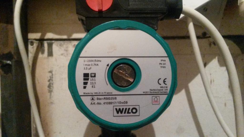

    Я правильно понял, что Вы предлагаете поставить один насос на весь теплый пол увязав его в насосно-смесительный узел, а воду по батареям обоих этажей...
    23.10.2014 в 18:11

    Спасибо. Но я ведь как уже говорил чаник в этих вопросах, потэтому прошоу еще раз пояснить. У меня ведь на фото наососной группы и так видно, что име...
    23.10.2014 в 16:01

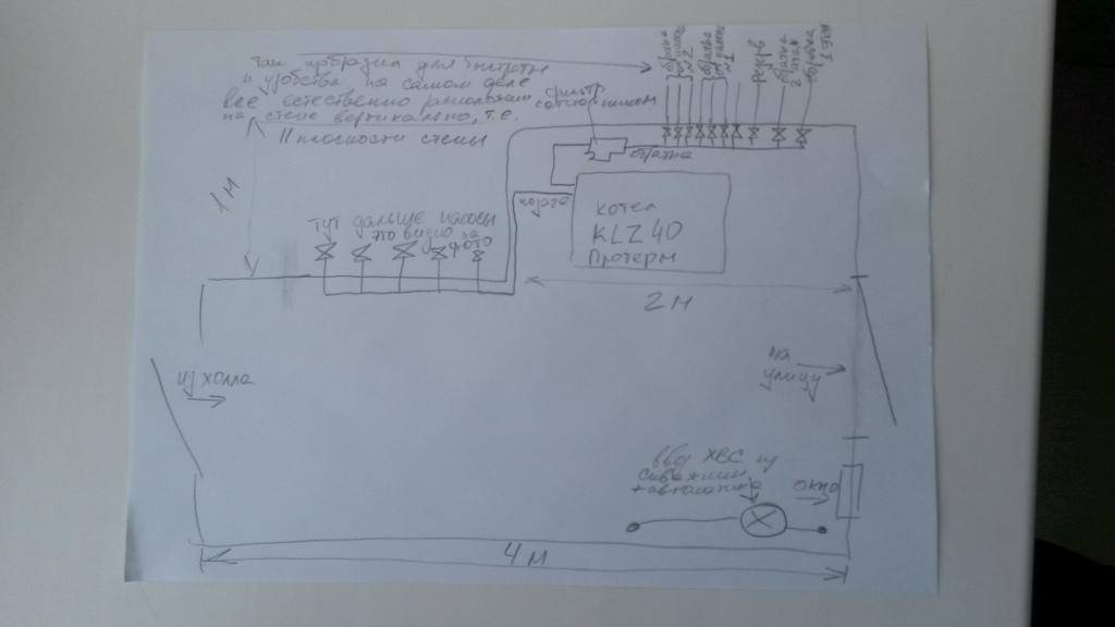

    Еще раз спасибо. А "коллектор с гидрострелкой" это вообще сильно морока переделывать или нет. Дело в том, что помещение у меня под котельной...
    23.10.2014 в 11:08

    Большое спасибо за участие. Как уже сказал я "чайник" поэтому прошу разъяснить. Что значит "коллектор с гидрострелкой, смесительные узл...
    23.10.2014 в 10:24

    Попробую описать проблему. Двухэтажный дом пеноблок 30 см облицован кирпичем (в полкирпича). Отопление многоконтурное. На1 этаже практически вся повер...
    23.10.2014 в 09:42
