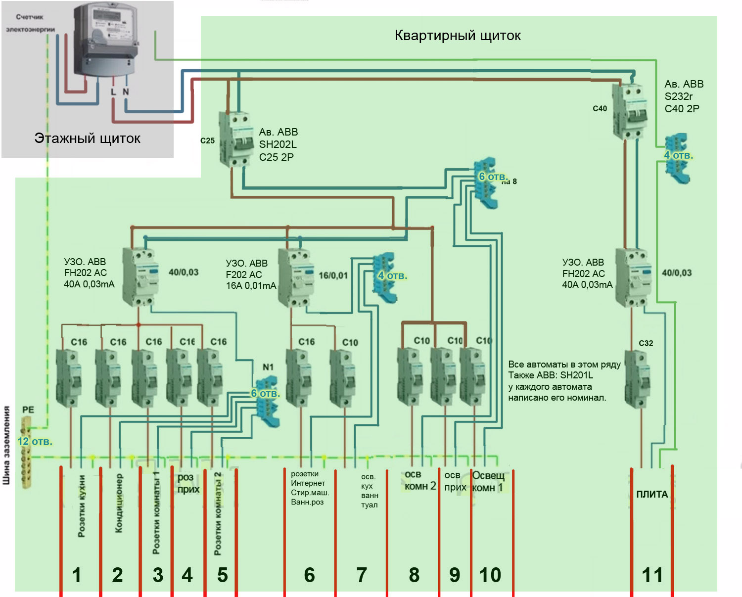

Собрал электрощит для 2-х комнатной квартиры - Прошу помощи!
Потому что для плиты свой отдельный автомат
То что на картинке счетчик - это и есть этажный щиток, все что после счетчика - в квартире стоит.
Сечени...

ААнатолич ответил в теме:
В чем странность? Вводной автомат, меньше не надо, а зачем больше?
01.12.2014 в 19:12
Хорошо, больше не буду! :))
Скажите, в целом, схема правильно составлена?
Ну т.е. можно такое оставлять и уже заниматься непосредственно подключение в...
Кстати если посмотреть на мою схему, то для эл.плиты идет отдельная линия с отдельным автоматом. Ее я тоже проверил, и самое интересное что вырубился...
01.12.2014 в 18:03
Вырубился, начиная с нижнего и заканчивая тем, что сейчас на площадке стоит, т.е.: C16, C25 и на площадке C35
Я как раз и написал, что пока проверяю это на старой проводке и выше всей этой схемы стоит автомат C32, который собственно тоже вырубился..
Коза в пр...
jaja, а каким образом можно было бы добиться селективности?
01.12.2014 в 17:17

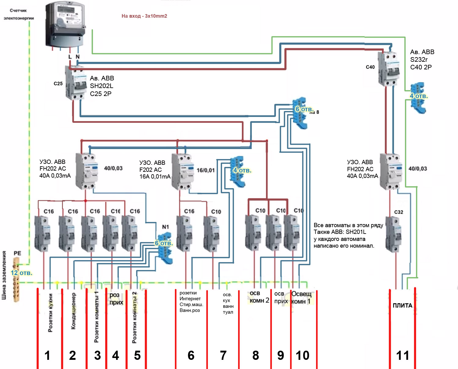

Уважаемые господа,
Прошу простой помощи, понять в чем мой косяк!
Собрал небольшой и достаточно простой щиток для 2-х комнатной квартиры.
Подключил все...
