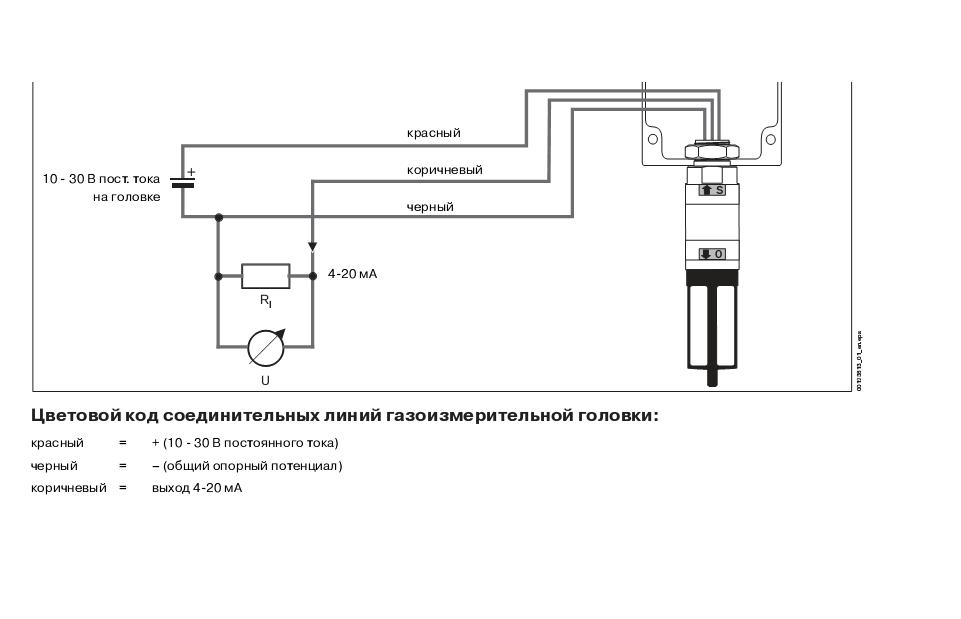

    если по формуле вычислить.напр.=24В. при падении напр в 5% напр = 1.2В на жиле. R=U/I= 1.2/0.5=2.4(ОМ) -> S=p(L)/R = 0.0175х100/2.4=0.73 мм кв (н...

    у меня вот такой вопрос возник по ходу мыслей : если в распредкоробку идёт 19-ти жильный кабель, который её питает по двум жилам . Питает на 24В. А с...
