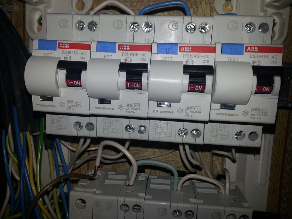

Поменяли проводку, стали срабатывать ДИФы
выяснил, что каждый ДИФ питался своим сечением, т.е. тот что на варочную панель - 6, тот что на духовой шкаф - 4, все остальные 2,5. Правда не предст...

Николай_80 ответил в теме:
да, ввод 10, далее варочная 6.....
19.12.2012 в 15:49
Блин, точно, ведь меньше 6 нельзя если самый толстый 6, правильно?
Об этом - то я и не подумал...

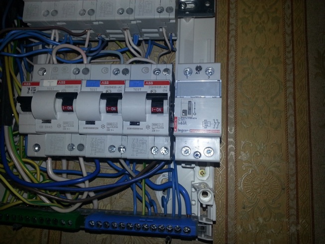

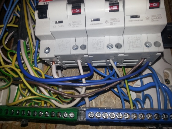

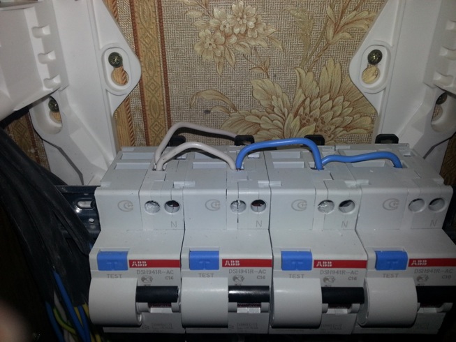

С фальшей не проверял, но по фото видно что оно одного размера с ДИФами.
19.12.2012 в 14:51

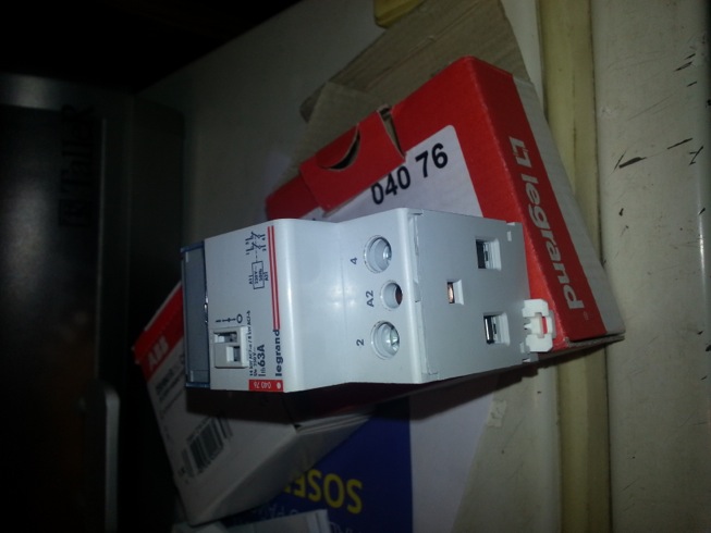

Мое влезло спокойно:
19.12.2012 в 14:27

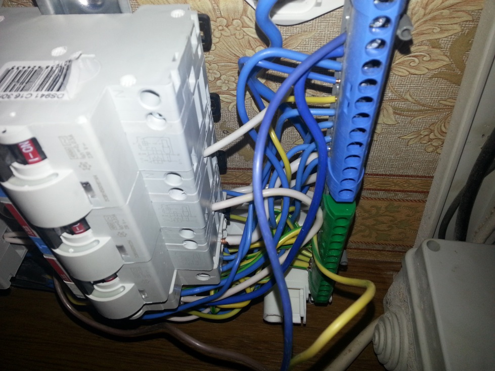

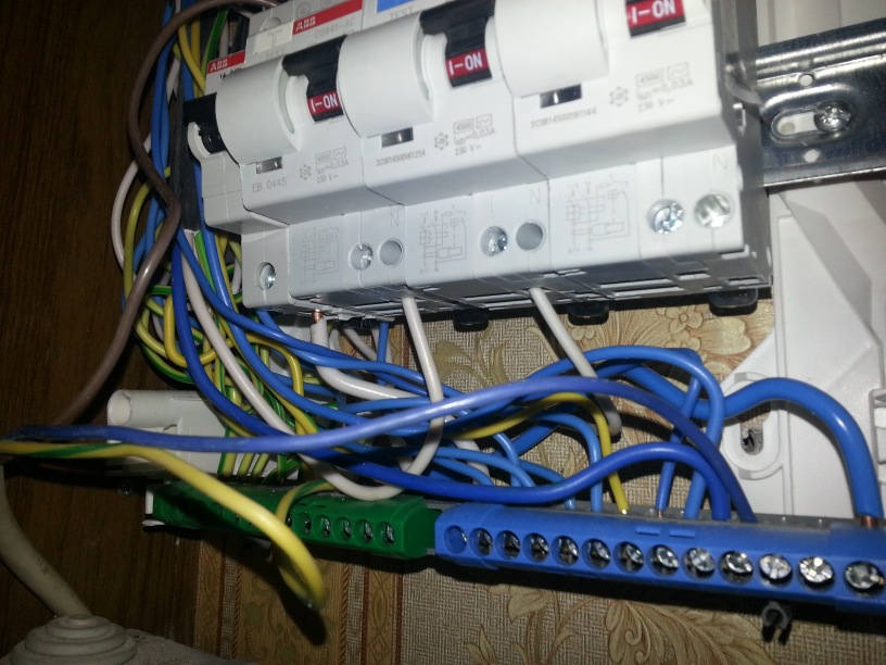

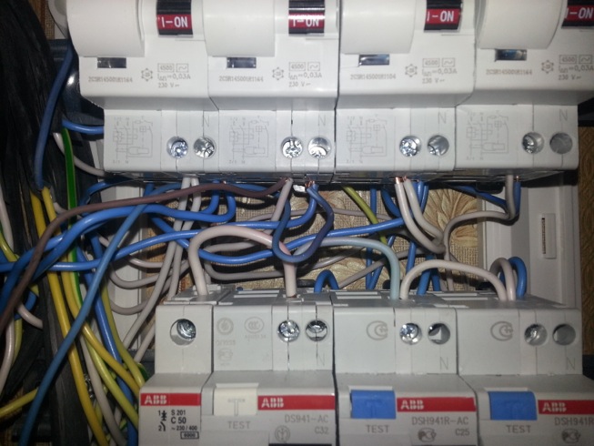

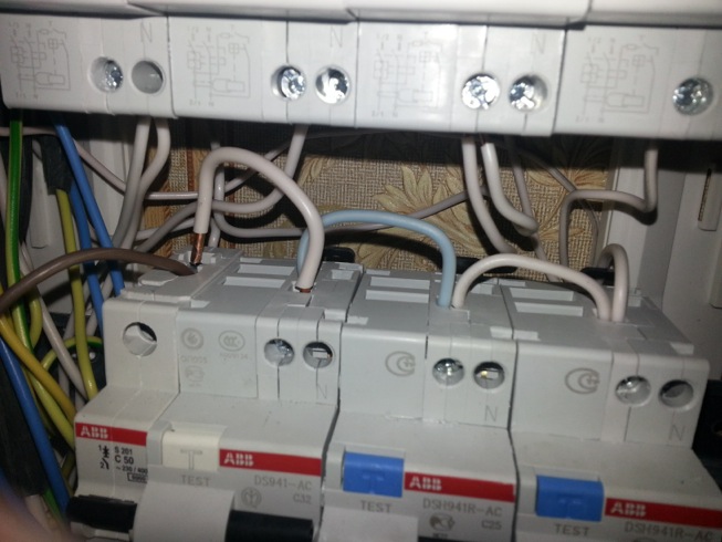

И еще немного фото:
19.12.2012 в 14:25

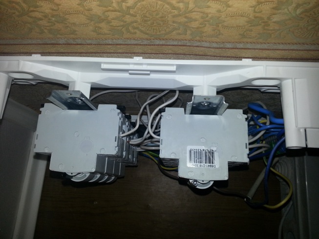

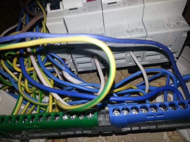

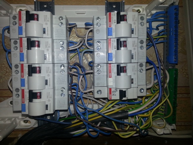

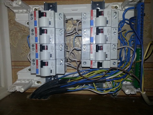

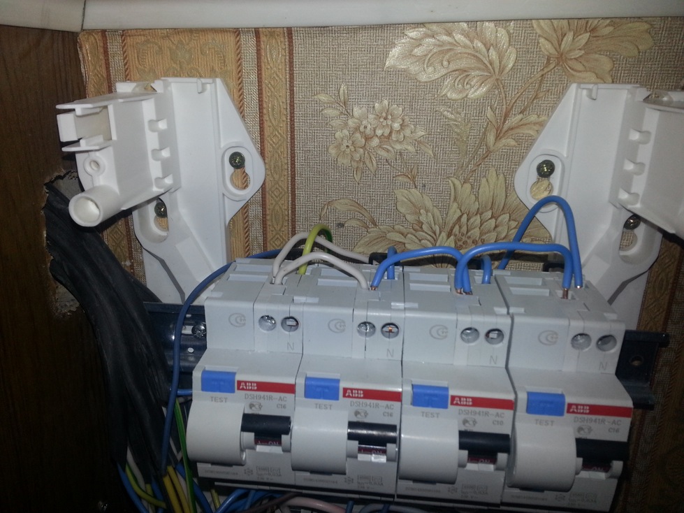

Вот что было:
А что стало:
19.12.2012 в 14:25

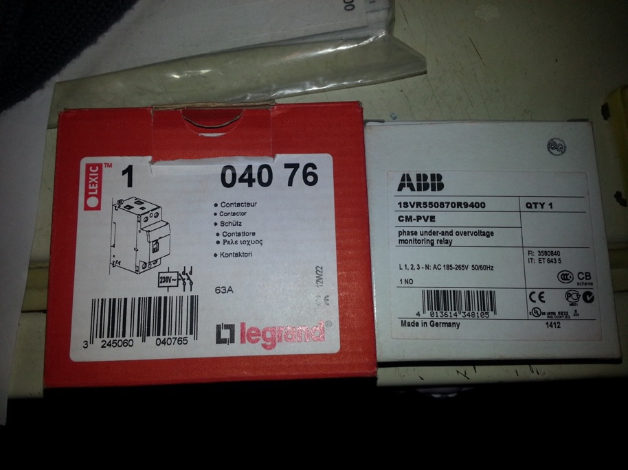

Понятно, поеду возвращать.
