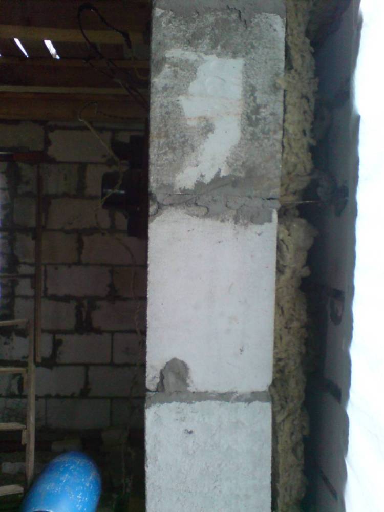

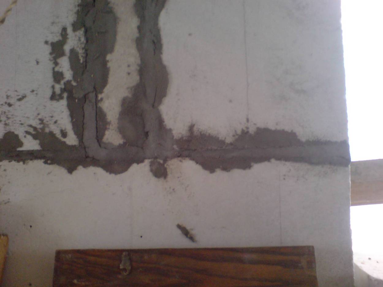

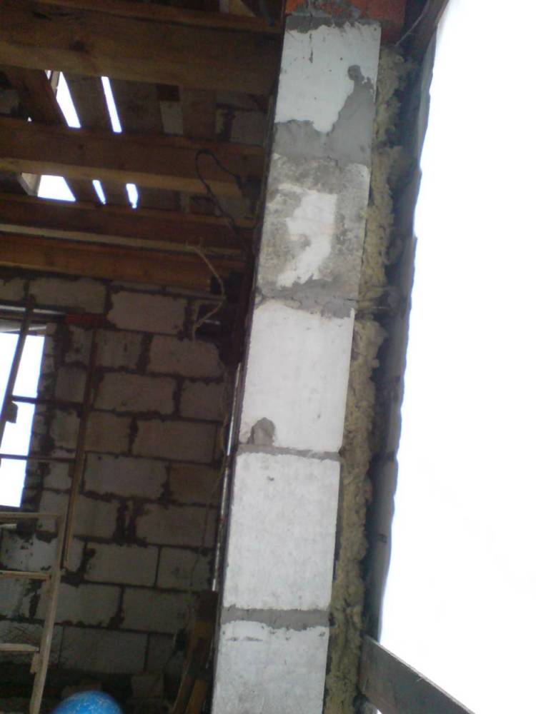

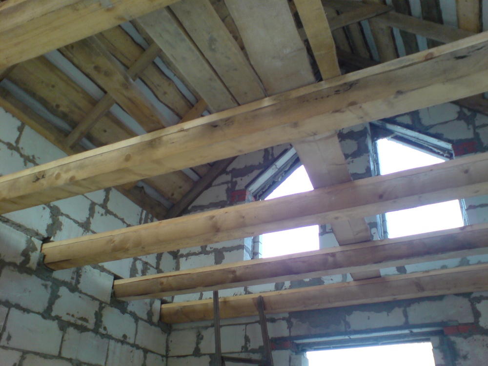

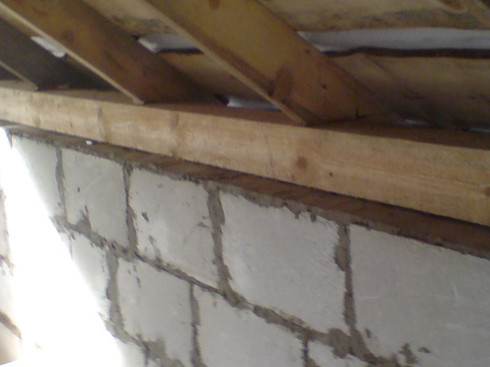

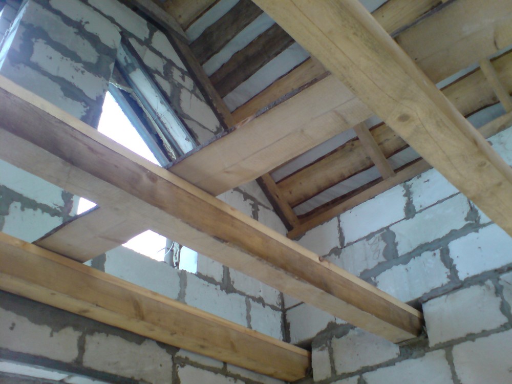

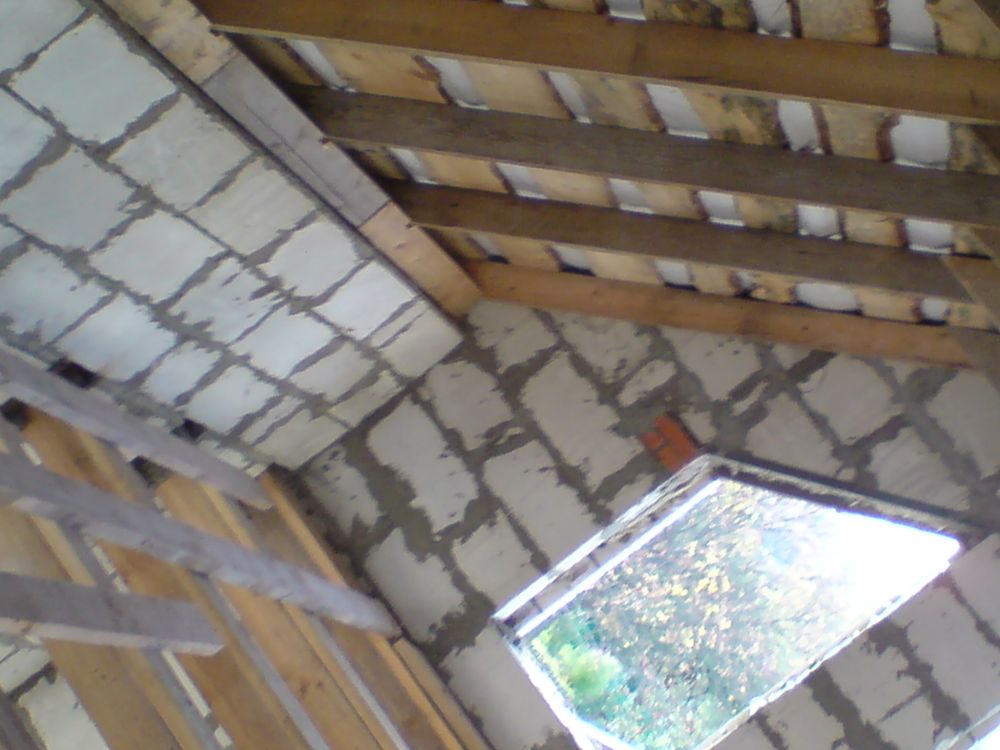

Стена без армопояса и длиной внутри 9 м
К тому же отверстие сверлить буду в шов где сетка. Получится к сетке анкерюсь .
24.11.2009 в 19:02

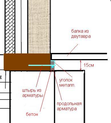

tiny ответил в теме:
Почему не пройдет. Сверлится широкое отверстие, туда анкерную смесь (видел болончик так и называется Анкерная смесь Момент 600р. стоит.), потом в эту...
24.11.2009 в 18:40

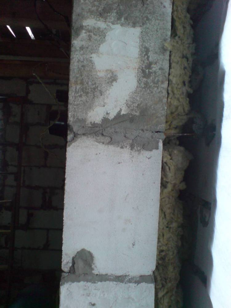

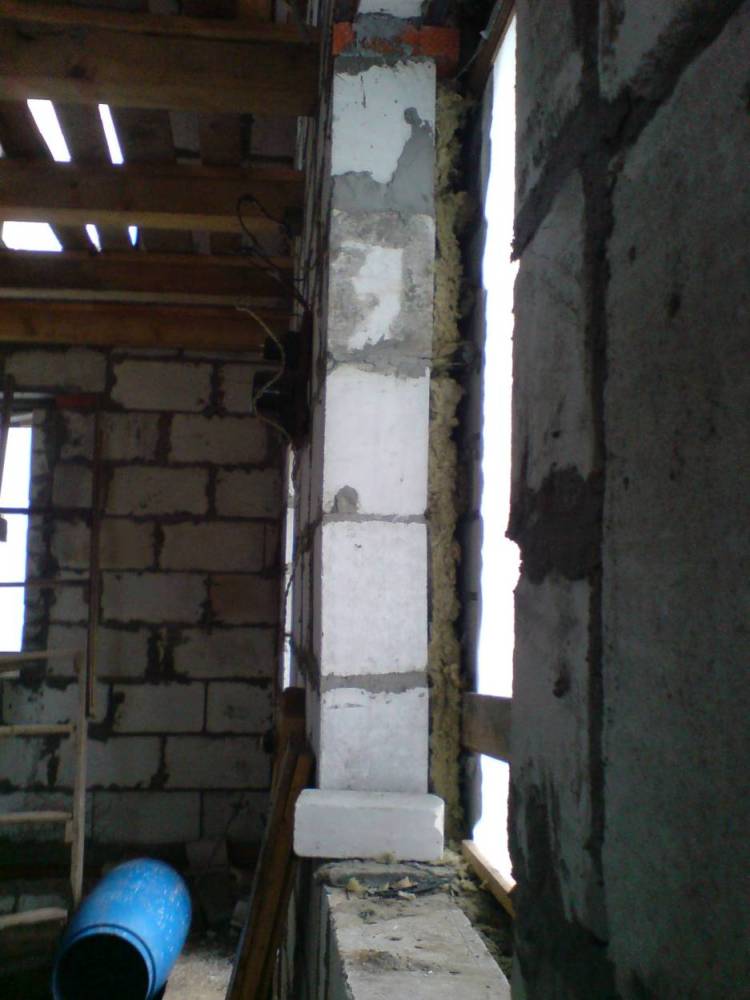

Да сам обалдеваю от этого :) .
Но чего теперь говорить, нужно исправлять.
У меня дети, и не хотелось бы даже думать, что может им из-за меня что-то у...
24.11.2009 в 18:19

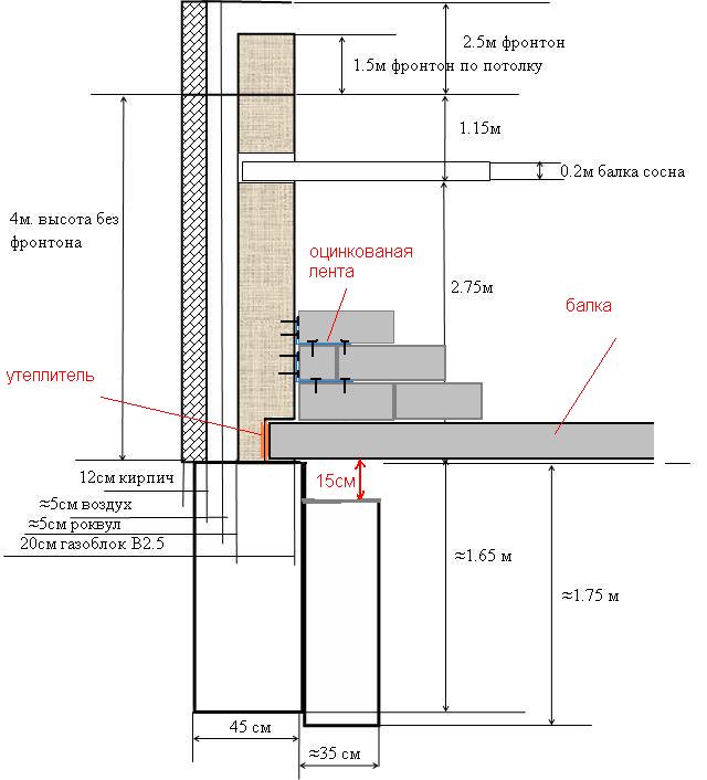

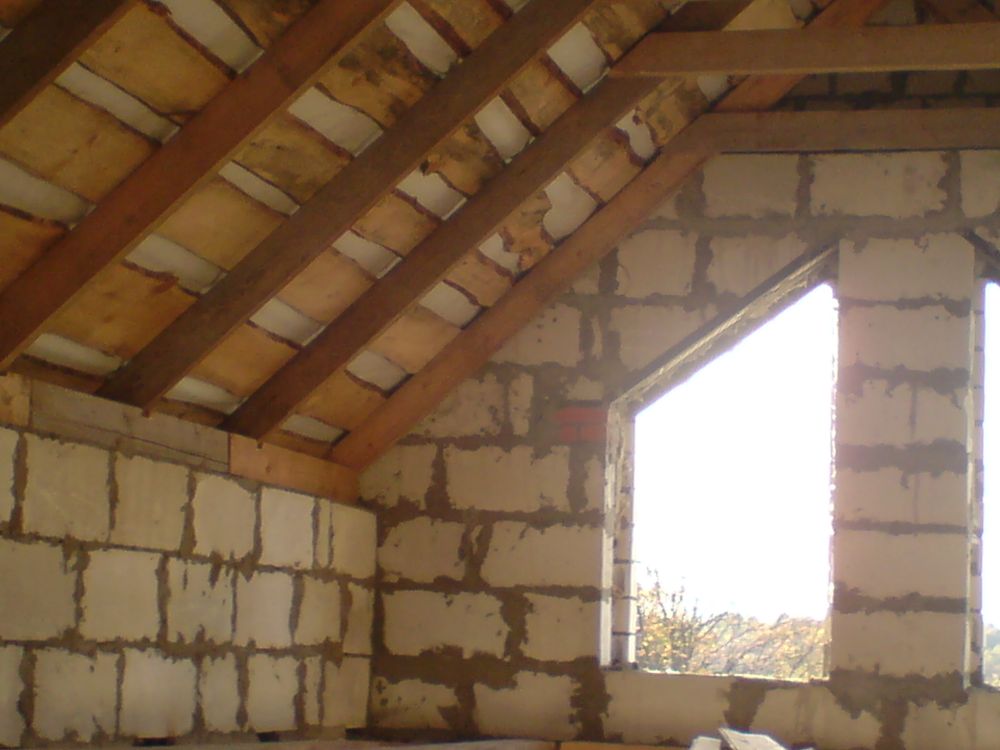

От цоколя осталось 12 см во внутрь свободно. Хватит для усилительного каркаса.?
Сверлю, вставляю шпильки и на них железный столбик. Потом все столбики...
24.11.2009 в 18:03
И чтоб точно знать что на голову ничего не упадет )))
24.11.2009 в 00:00
Цель - усилить стены по устойчивости(по нагрузке все с запасом).
А смета не очень большая получется(столбы 10х10, швелера, двутавр - за зиму закуплюсь...
23.11.2009 в 23:58
Да в перспективе половина этого дома будет застроена с наруже другими пристройками, а что останется утеплю. Главное что бы первый блин не развалился у...
23.11.2009 в 23:53
Ну так что это такое у меня с блоками ???
23.11.2009 в 23:37
Это пока летняя дача. А если буду жить то Вы правы нужно будет дополнительно утеплять.
23.11.2009 в 23:30
Я сам видел как раствором тоже вязали блоки, не у меня.
23.11.2009 в 23:26
