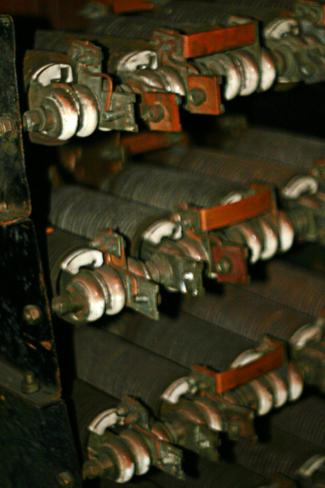

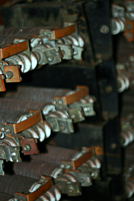

Гудвин ответил в теме:
посоветуйте пжл как сделать нагрузочник, для проверки дизель генераторов до 250 квт?
Прошу прощения, это блок из 6 ти сопротивлений,
11.08.2011 в 09:15
Во нашёл: "Длительная рассеиваемая мощность блоков при допустимом перегреве резистивного материала в 350º С – 6,2 кВт."
ТО-есть, 50х6.2 = 31...
11.08.2011 в 09:10

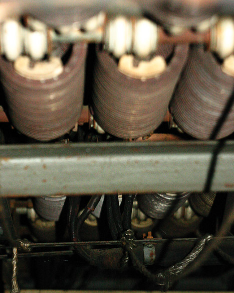

Так, с мехом поговорил он не против, прикрепляю фото:
Это те шкафы за которые разговор, 2 шкафа по 25 сопротивлений за них всё договоренно
Есть ещё та...
11.08.2011 в 08:44
Да, именно они, только сопротивлений в разы больше, прячутся на плав-кранах.
Фото сделаю, будет видно, сейчас громкими словами ругаться не хочется.
10.08.2011 в 12:49
Цен не скажу, ибо не моё, фото сделаю, к кому подойти тоже шепну, могу и клиентов найти, несколько агрегатов менять пора уж давно, мех пока в запое. г...
10.08.2011 в 12:24
Есть шкафы с сопротивлениями, на почти списанном агрегате, подбирай, да проверяй, могу попозже фото сделать, но греться всё это в любом случае будет, ...
10.08.2011 в 12:04
