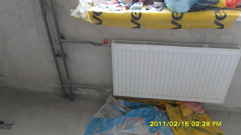

Уважаемые господа!
Думаю, что запустить систему с насосом в "правильном" направлении - дело техники (ИМХО):
ставим после насоса по ходу тепл...

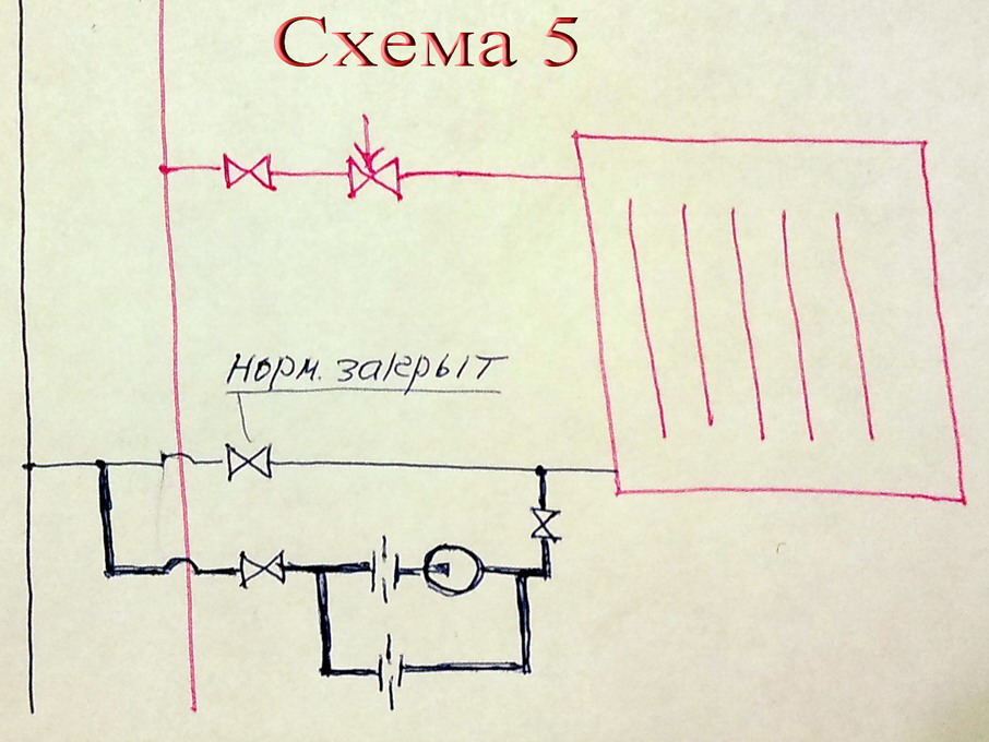

bed ответил в теме:
Помощь в решении проблемы системы отопления
Тут мне посоветовали ТАКОЕ. Как ваше мнение?
...насос, включённый последовательно с отопительным прибором (вложена схема). Потери давления в отопитель...
