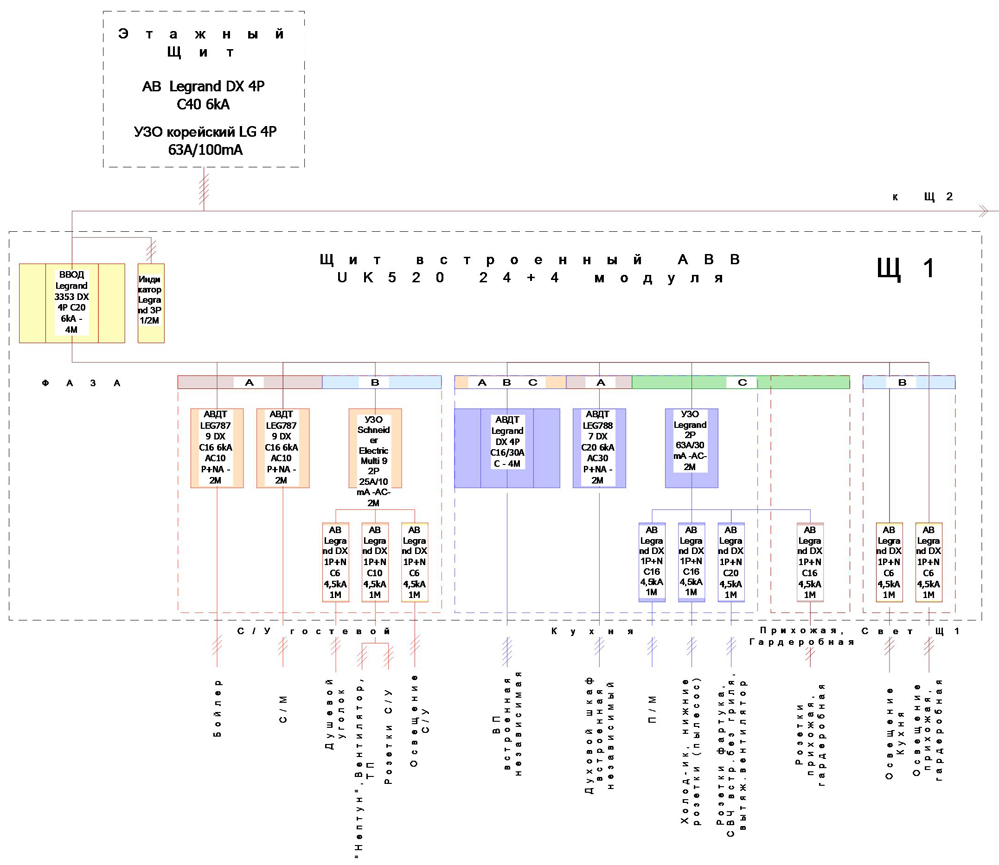

Заглянул вчера в ваш ЩЭ стоит там автомат на 50A, противопожарное УЗО на 100mA номинал не разглядел -забыл фанарик. К Вам постучался но дома никого н...
Ага! Можно использовать УЗО 25/10 как основное групповое С/У и закрыть им два основных потребителя- розетки (фен 1,5кВт) + С/М (2,2кВт)- это общий АВ1...
В моем PDF каталоге Legranda есть эта таблица только для АВ LR но они явно какие то особые. Под расчетом имеется в виду эта таблица?

Найдутся желающие прокомментировать последнее мое сообщение? Об использование УЗО 25/10 в группе. Итак резюме. Есть смысл использовать
УЗО 25/10 как г...
Есть еще вариант. Установить варочную панель зависимую располагаемую над духовым шкафом с общей панелью управления. Это все подключается к одной розе...
Да сморозил... участок проложенный кабелем 3x2,5 останется под защитой то го же АВ20. Нашел 3.1.19 когда думал о защите кабеля между Щ1 и Щ2... Кабел...
