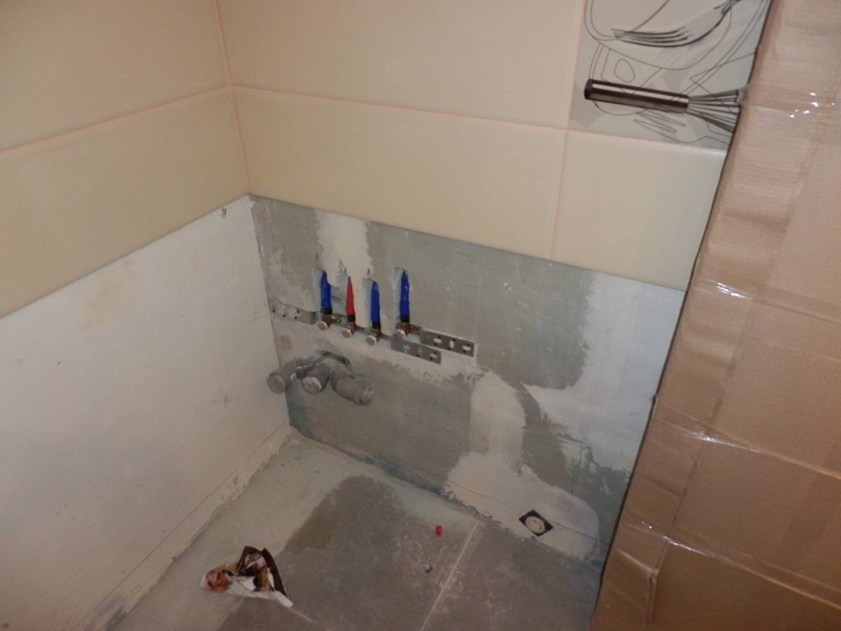

16.02.2013 в 13:59:28

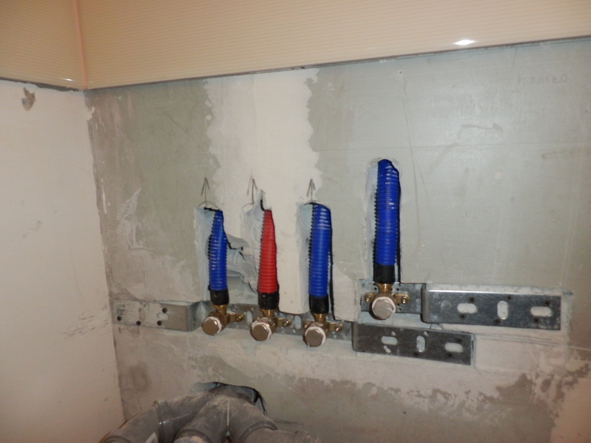

выводы на кухню. По возможности кухонный выпуск по канализации,даже если заказчик наотрез отказался от измельчителя,все равно надо выводить не выше 30 см от пола до центра канализации. Сегодня он об измельчителе не думает а лет через пять-десять? Ну и естественно если позволяет обстановка,ввод на посудомойку должен входить через косой тройник. Слив канализации надо делать направленным к стояку. Избегая торможений стека воды.

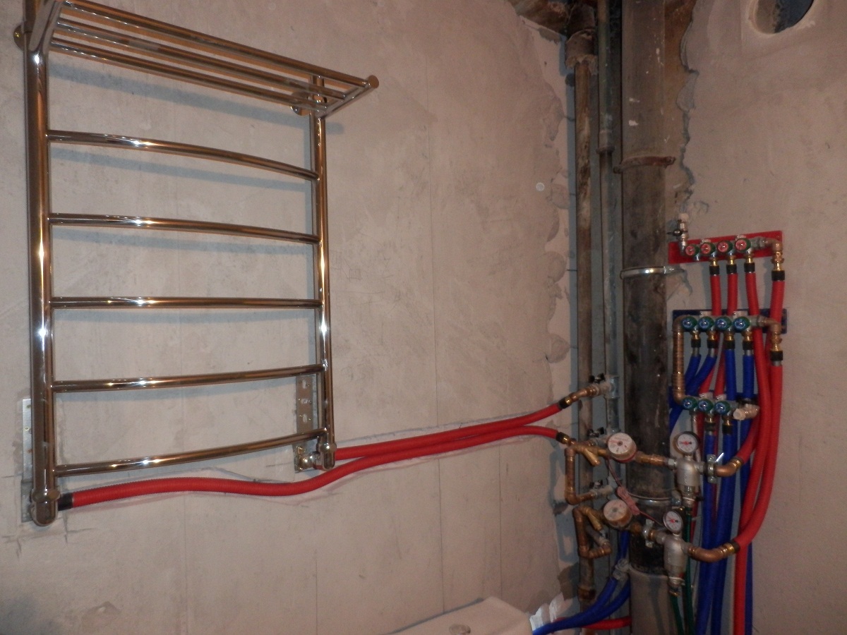

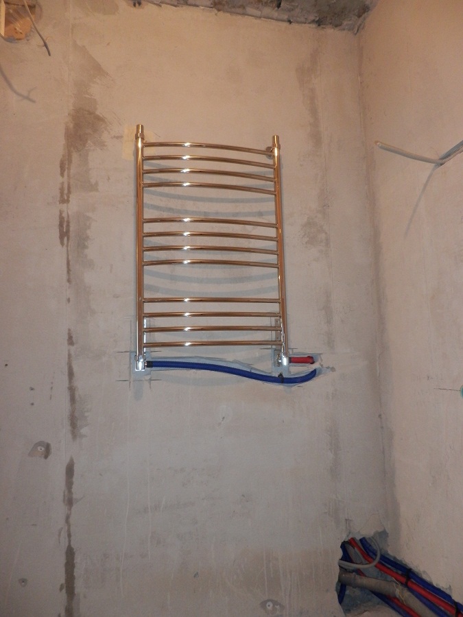

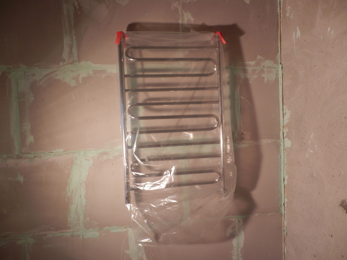

17.02.2013 в 11:27:37
один из вариантов подводки труб к полотенцесушителю. Есть модели полотенцесушителя которые подключаются только в определенных точках. Допустим: одна точка левый низ а вторая правый вверх. И никак не иначе. В таких моделей полотенцесушителей стоит в определенном месте перемычка,заставляющая воду внутри циркулировать по всему прибору а не по легкому кругу. выход на стиральную машинку. Заодно и испытал на протечку всю канализацию,обратите внимание как.

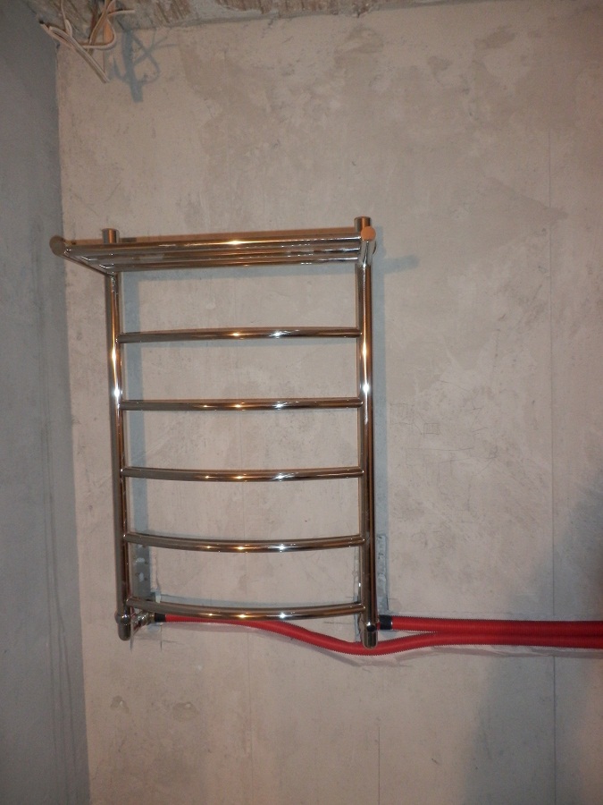

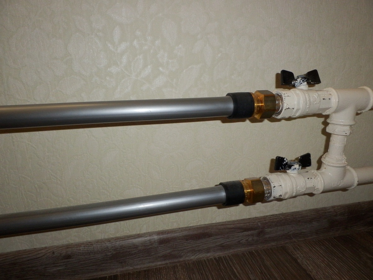

17.02.2013 в 12:01:51
ещё один полотенцесушитель.

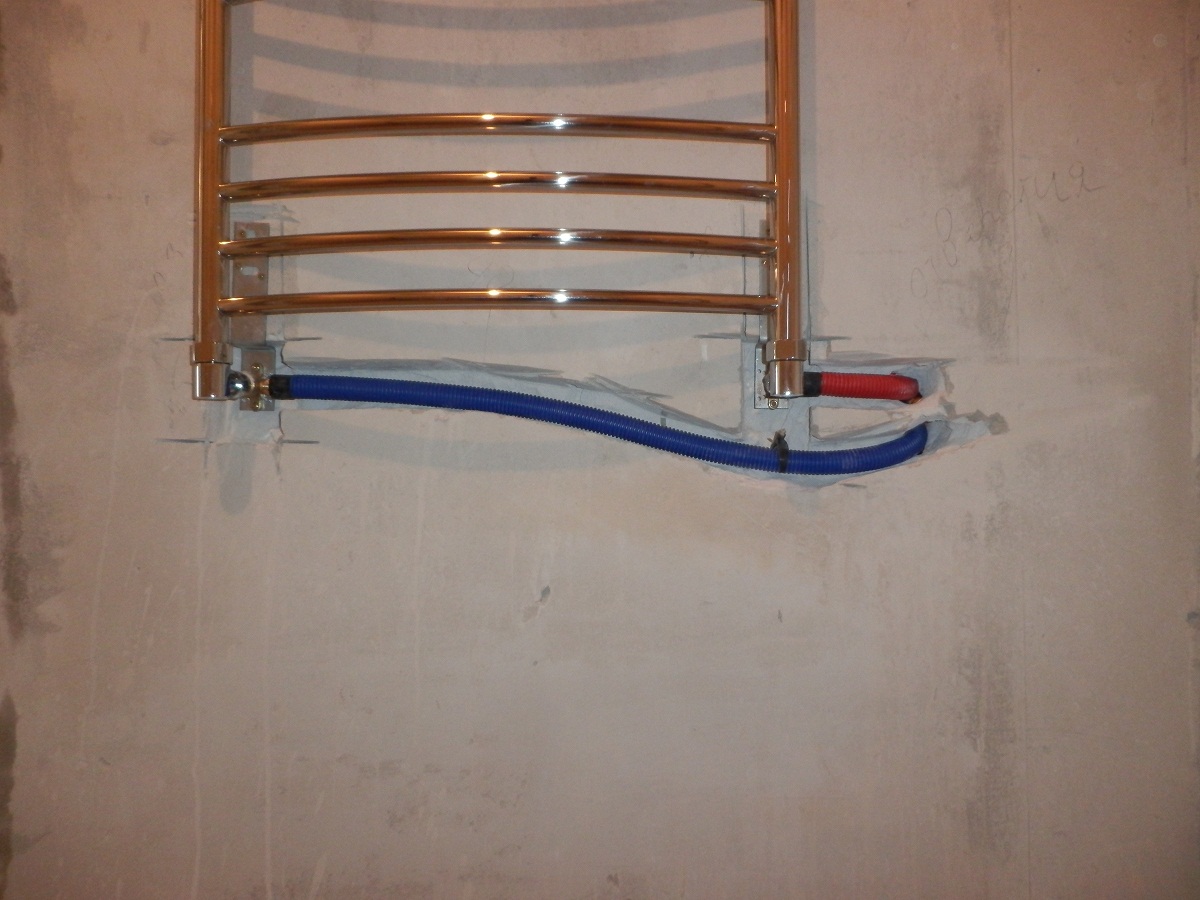

Регистрация: 09.10.2012
Сообщений: 794

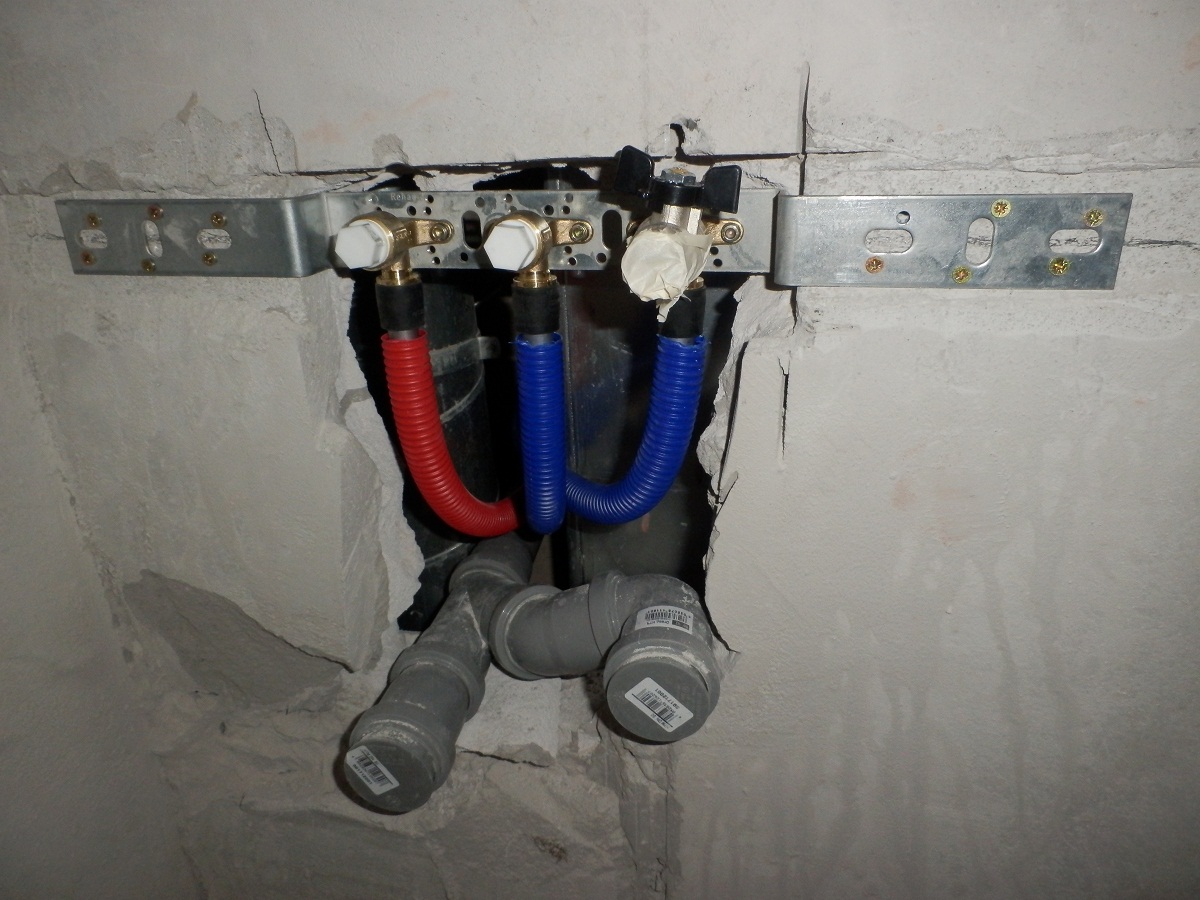

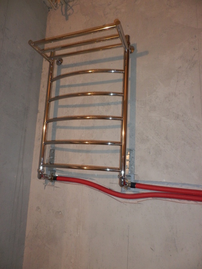

19.02.2013 в 13:25:27
а эта та модель полотенцесушителя о которой я говорил выше. На данном приборе подключение воды должно быть : правый низ и правый верх. А вот трубы не видны так как они сразу прошли стену в местах подключения полотенцесушителя. и обратите внимание как трубопровод на полотенцесушитель выходит с другой стороны стены. Он закреплен к стене на монтажные пластины. Когда вы начнете закручивать эксцентрики для подключения полотенцесушителя,хорошо закрепленные водорозетки не будут прокручиваться. Многие выводят подводки на полотенцесушитель,через стену,в виде ничем не закрепленного ровного участка трубы. И это не совсем правильно. По надежности крепления ваш полотенцесушитель должен вам напоминать турник. То есть сколько на нем не подтягивайся,все что ты сделаешь,натрешь на руках мозоли. А турнику хоть бы хны.

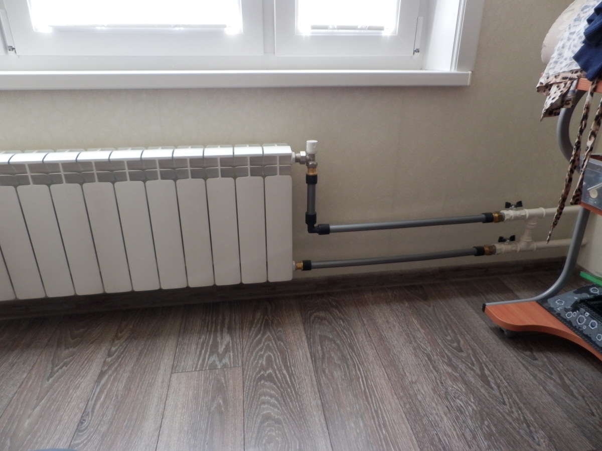

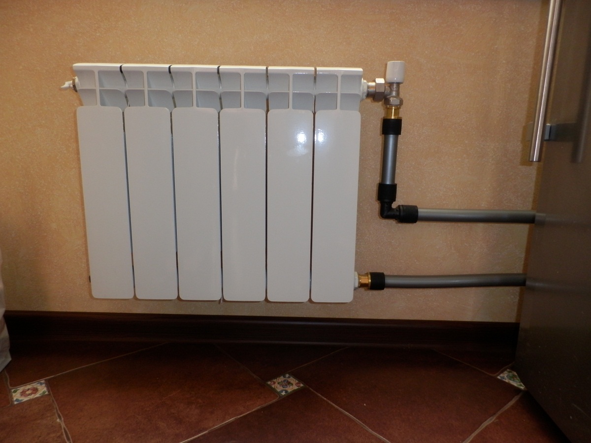

21.02.2013 в 13:56:26
пример того как можно установить биметаллические радиаторы на трубы Рехау,взамен страшных стальных конвекторов.

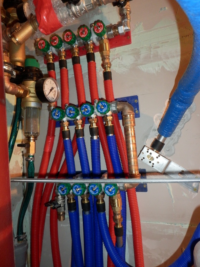

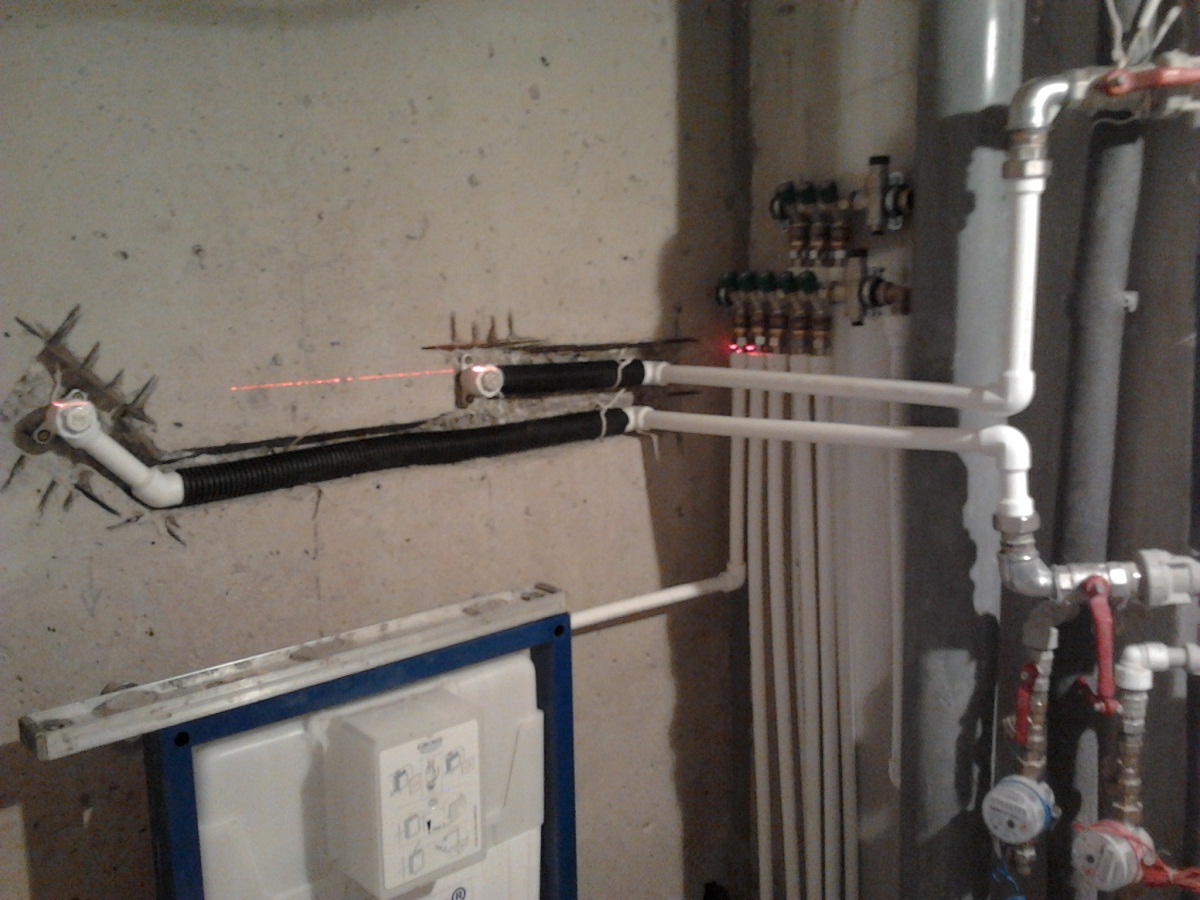

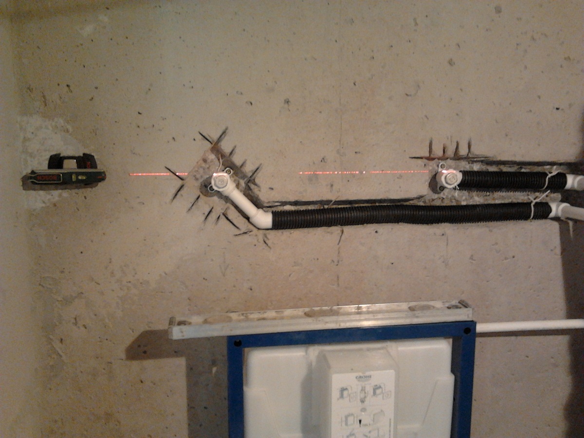

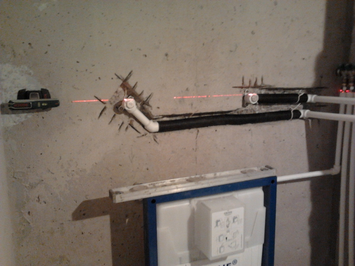

22.02.2013 в 13:35:09
вот ещё один пример как можно с туалета выпустить трубы на кухню. Здесь выпуск под кухонную мойку,посудомойку и стиральную машинку. Если трубы провести таким способом то,существенно экономится около трех-четырех метров трубы.

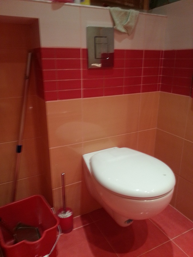

26.02.2013 в 20:54:04

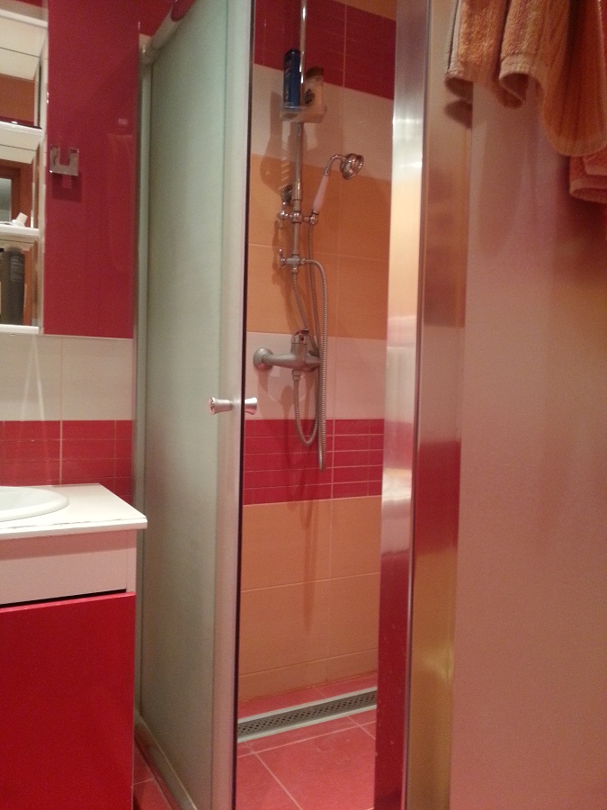

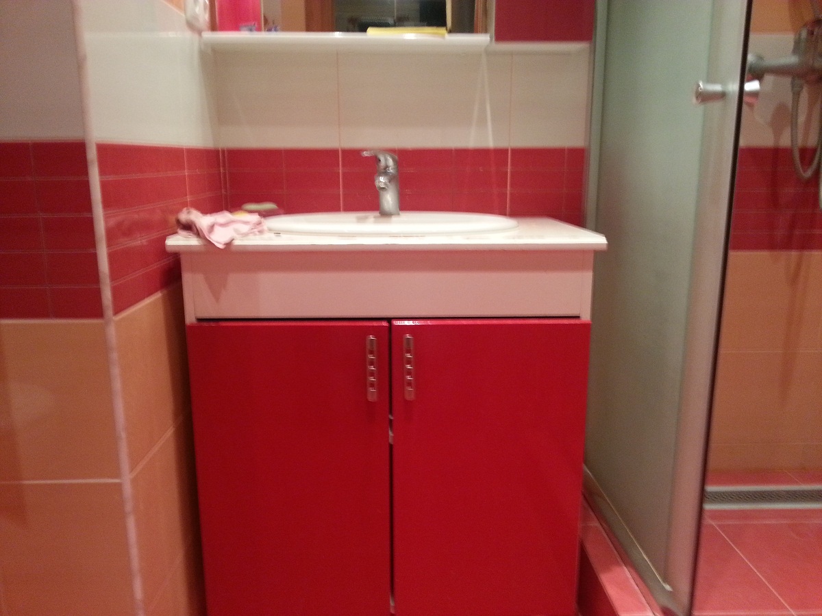

 ещё один санузел. Данный сантехнический узел был собран по бюджетному варианту. Но вышло очень неплохо.

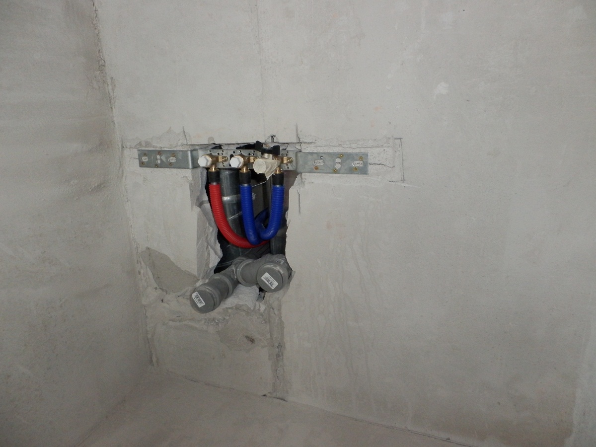

Сообщений: 794
26.02.2013 в 22:59:03
а это тот самый бюджетный вариант в начале. Где к трубам не подошла гофра,от температурных расширений,там заполнилось пространство монтажной пеной.

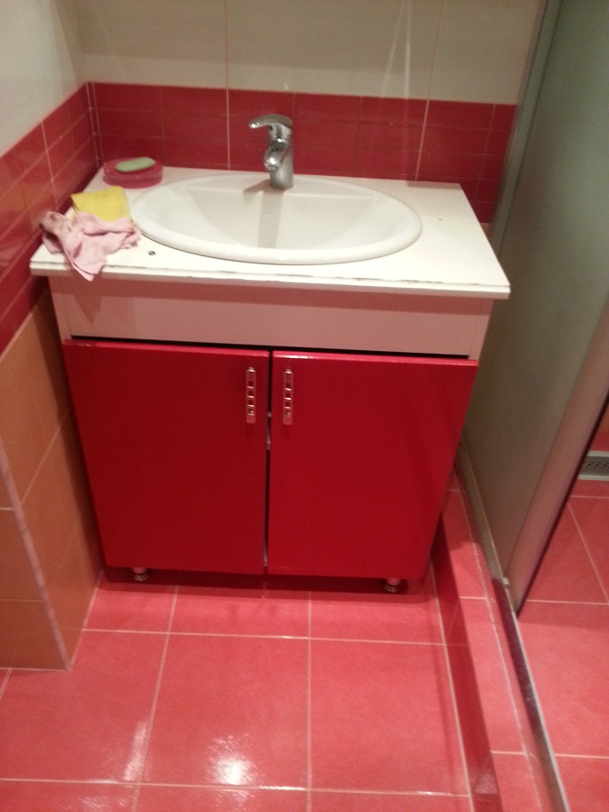

Добрый день.))) А можно вопрос-в 1 сообщении гибкая подводка под раковиной в кухне так и осталась? Её же вроде не очень рекомендуют?
Игорь И.
Игорь И.
Сообщений: 794
27.02.2013 в 21:34:22
ma-masha написал : Добрый день.))) А можно вопрос-в 1 сообщении гибкая подводка под раковиной в кухне так и осталась? Её же вроде не очень рекомендуют?
Добрый день. Вот в этой квартире я смонтировал все,трубопровод,установил сантехнику. А вот в кухне я смонтировал только фильтр питьевой воды. Смеситель со шлангами и сифоном поставили кухоньщики. Но если честно,даже у самых дорогих,брэндовых фирм производящих сантехнику,есть линейки смесителей с гибкой подводкой. Причем цена на смесителя не для дачных вариантов. И продаются они не только у нас а по всей европе. И очень пользуются спросом,как надежный сантехнический прибор. Так же не у нас. И если эти смесителя давали проколы,то фирма изготовитель разорилась бы давно. Так как там,по суду,понесли большую потерю даже изготовители микроволновок,только за то,что в инструкции не написали что в микроволновках сушить животных нельзя. Наши гибкие подводки конечно же ставить нельзя. Просто наши увидели у европейцев,скопировали,выпустили и начали продавать. Только вот в этих копиях они не учли многого. Соответственно шланги г-о. Сплошь и рядом прорывы,вот земля слухом и полнится. Только все слышат где звон,но не поймут откуда он. Хотя европейцы перестраховались тоже. Кажется я не встречал смесителя,у которого было бы больше чем пять лет гарантии,шлангов это касается тоже. Но ведь это не говорит о том,что как пять лет протикало смеситель и рухнул.
