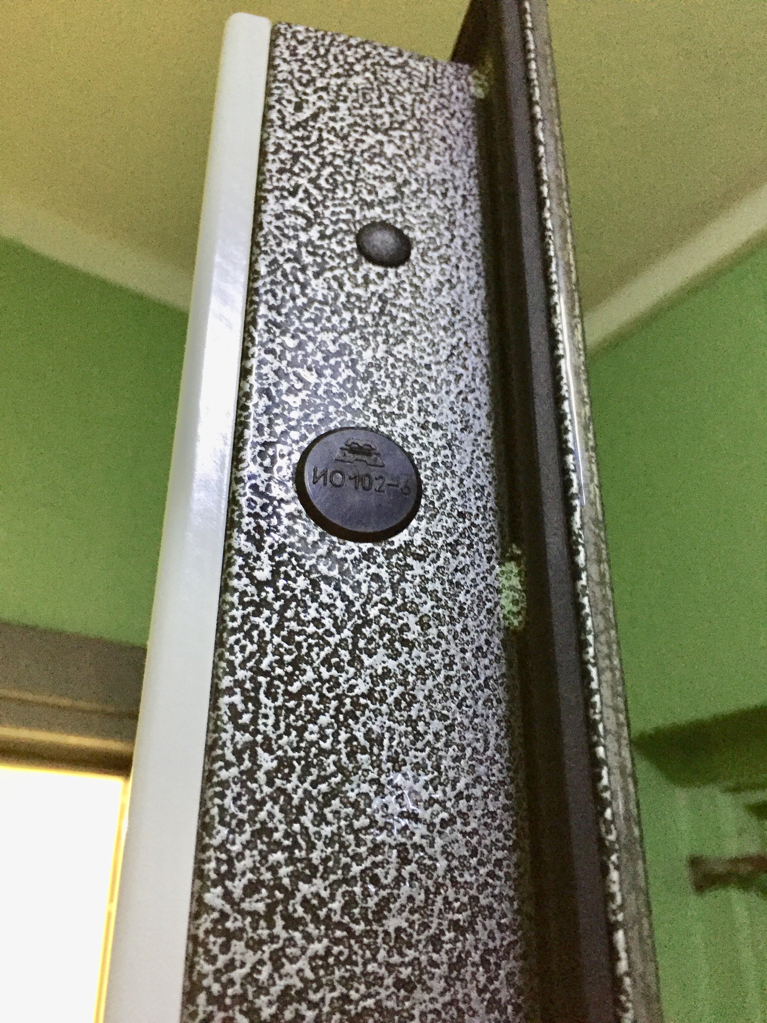

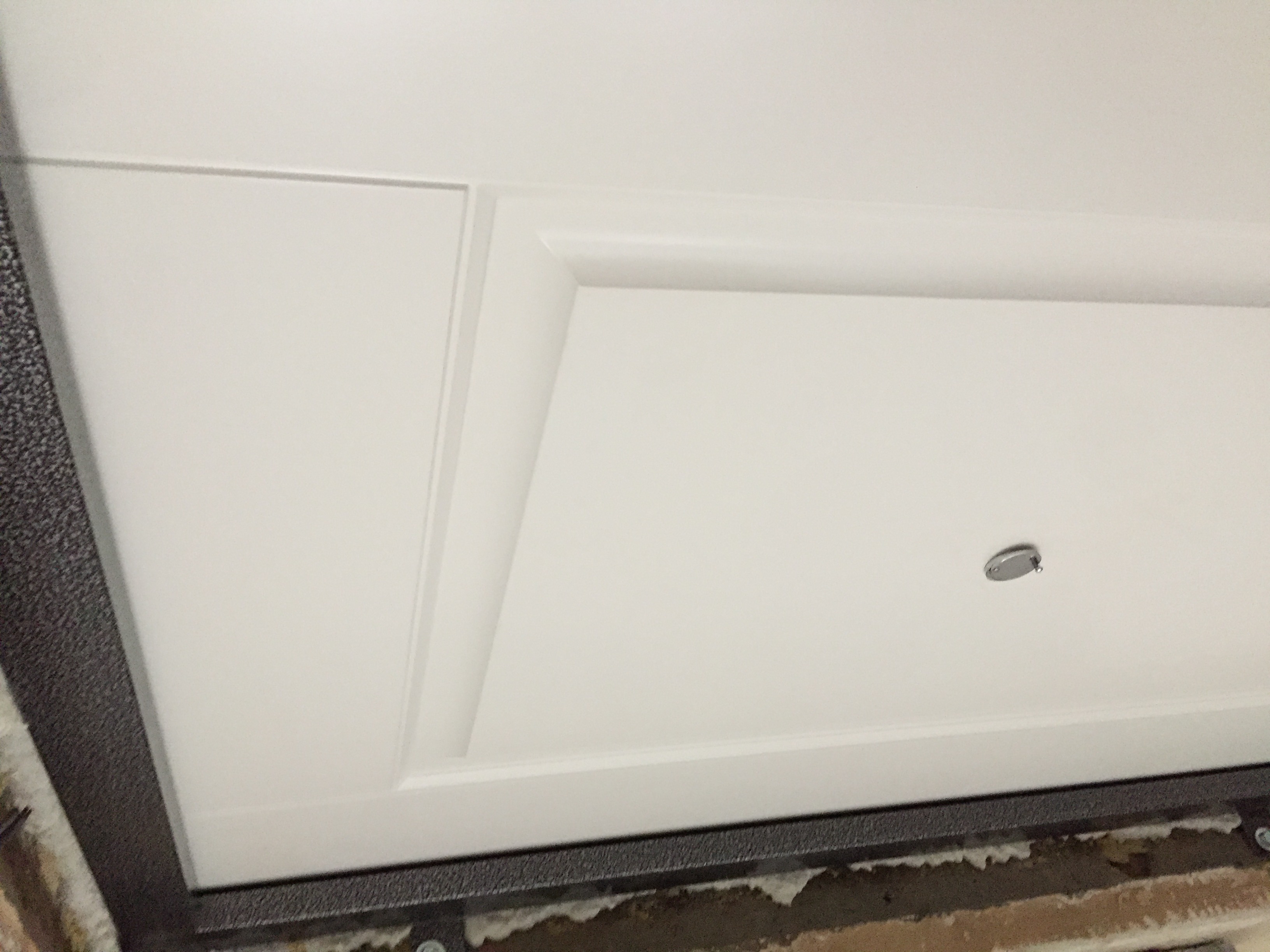

Интересный и достойный внимания пример: конструкция (само-собой) из профильных труб, полотно с бронеконвертом из полосы 50х5 мм, лист стали 3 мм + усиление замковых зон до 6 мм. Верхний замок - эталонный и несомненно лучший Барьер Премьер с коротким (читать удобным) ключом, установленный комбинированным способом который делает замок единым целым с полотном, что позволяет противостоять силовому отжиму. Нижний замок Cisa 56.535 Revolution с врезной броненакладкой и цилиндром Cisa Astral S со штоком. На время проведения ремонтных работ установлен временный цилиндр MSM. Ручки Armadillo Andromeda с фурнитурой Armadillo и накладками с автошторкой, задвижка ночная. Отделка снаружи - порошковый термопокрас "антик тёмное серебро", изнутри - MDF панель с фрезеровкой и тонировкой под межкомнатные двери заказчика. Внутри полотна дополнительная шумоизоляция алюмастом, базальтовая плита, в коробе пенополистирол. Для установки пультовой охраны установлен магнитоконтакный извещатель. Разнесённое расположение замков при небольших размерах полотна позволяет не использовать установку вертикальных запорных тяг при этом обеспечивая отличную жёсткость и противовзломные функции конструкции. Рама установлена на монтажных пластинах с использованием анкеров Fischer для бетона. Абсолютная противовзломность гарантирована. Стоимость под ключ составила 58550р. 8 903 286 85 95 ;)

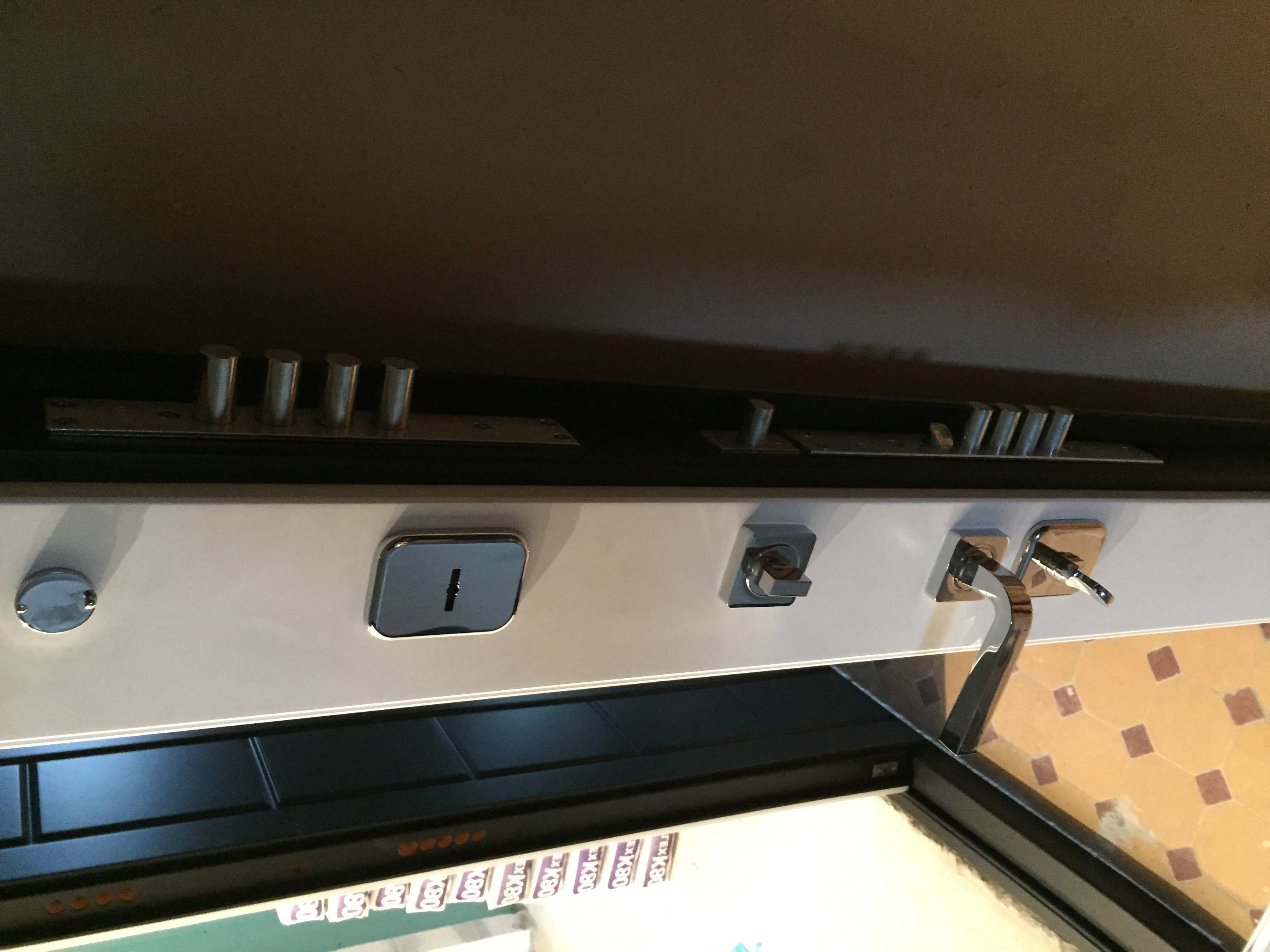

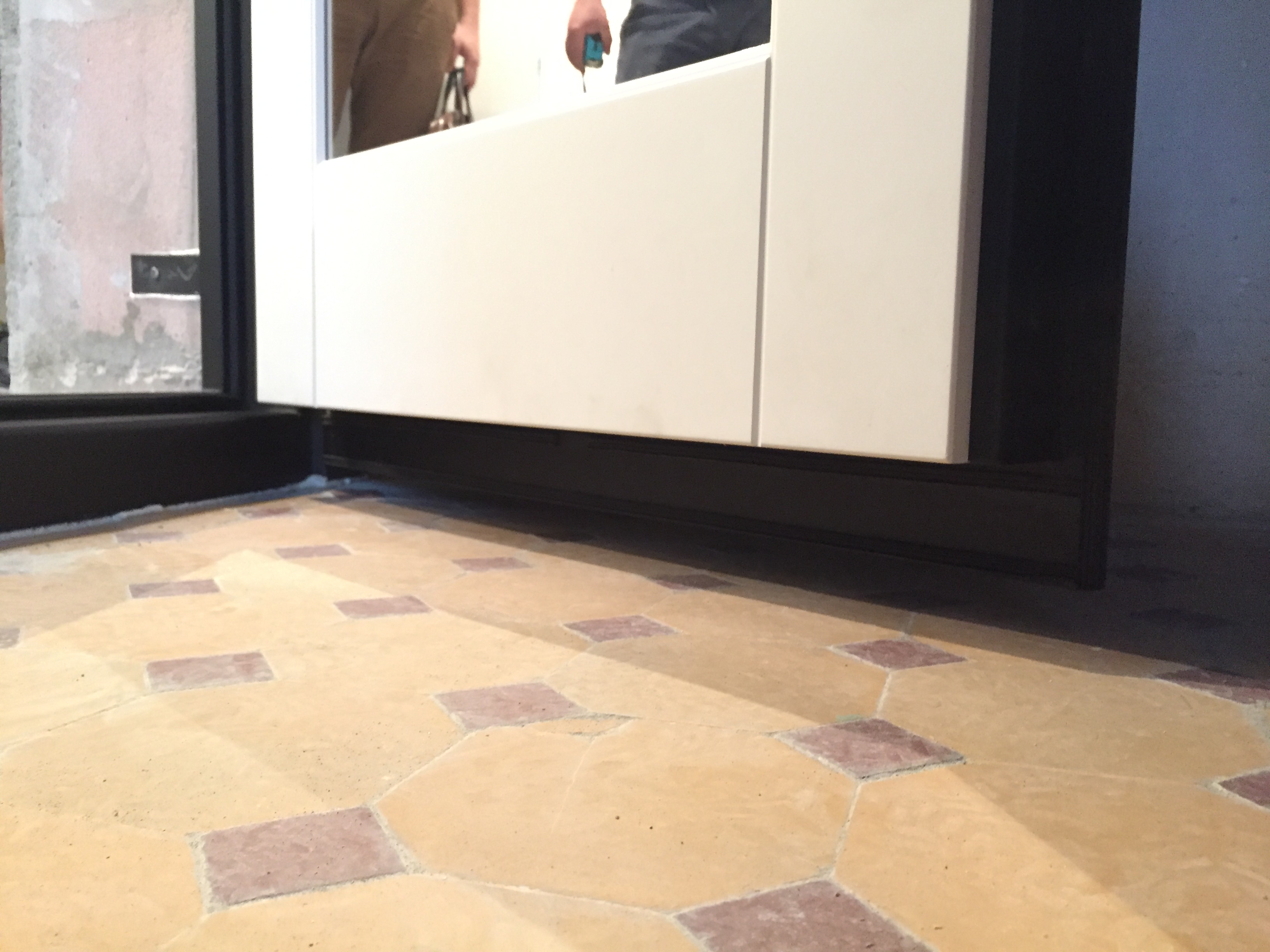

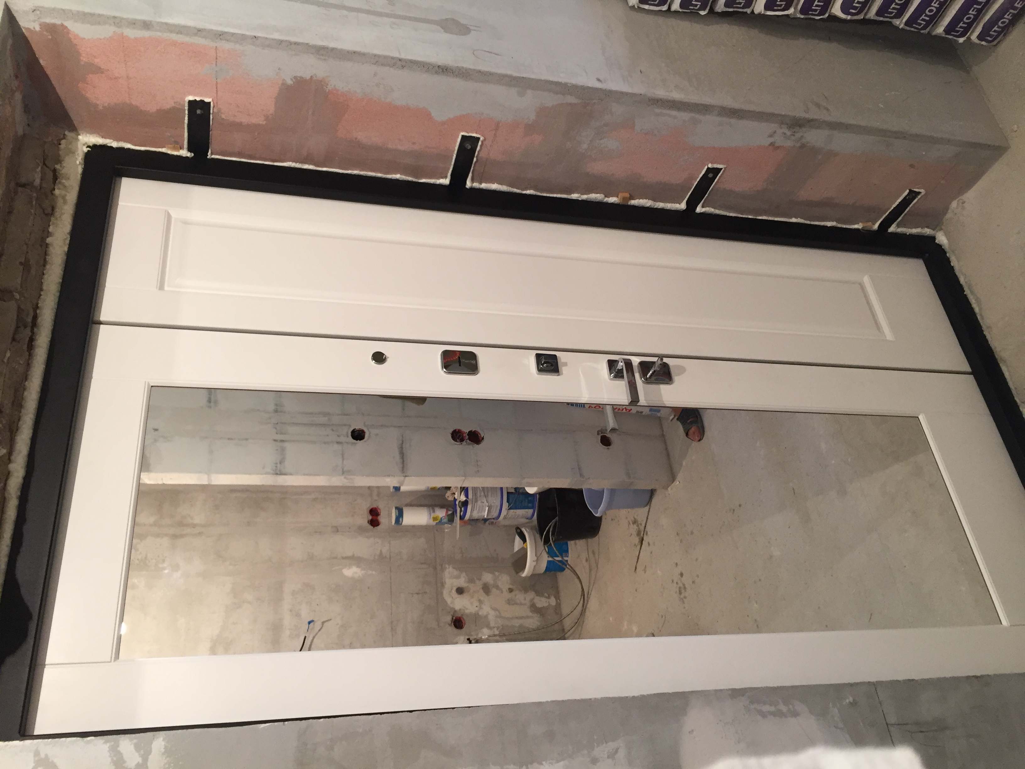

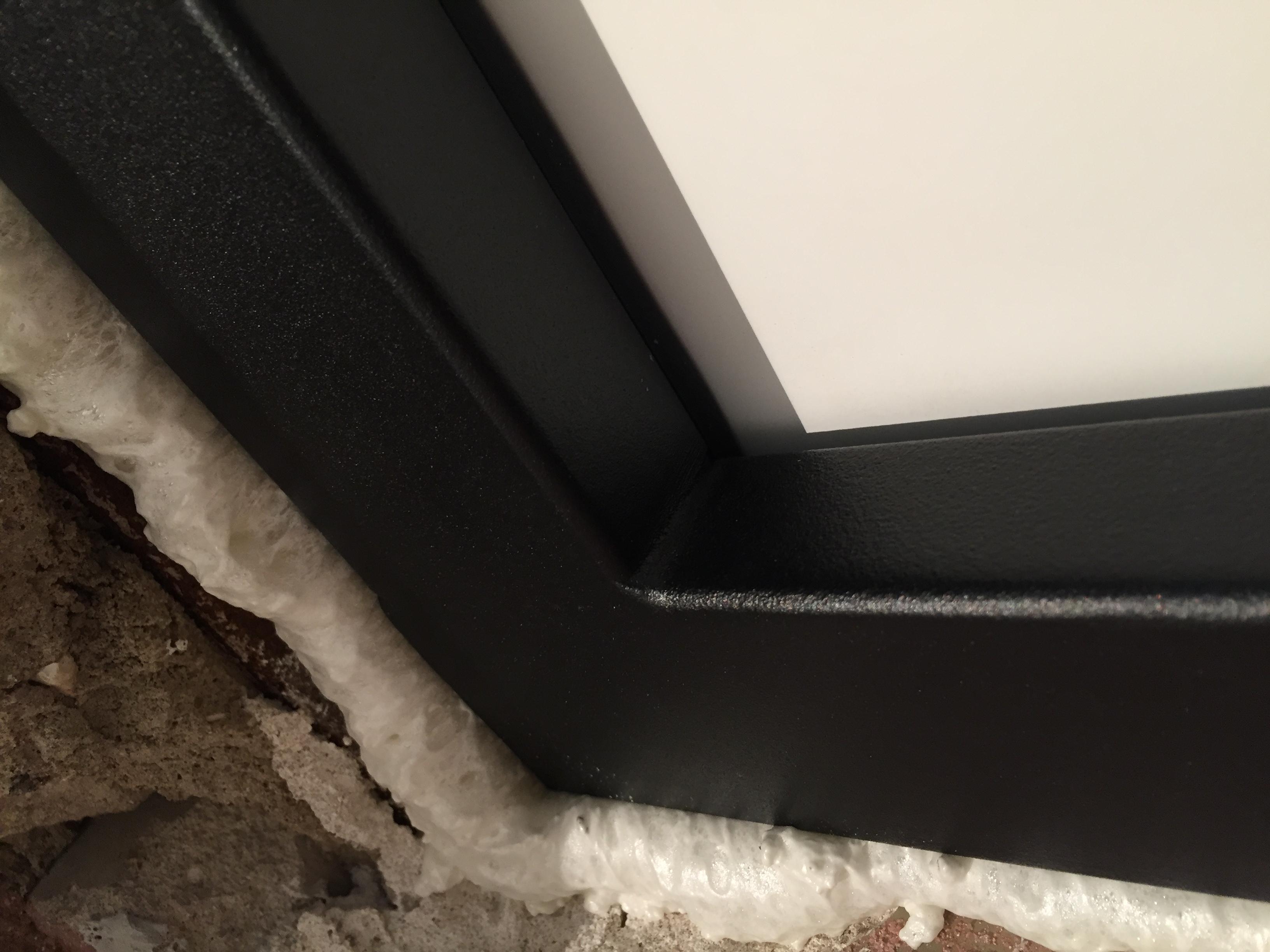

Просто королевская двустворчатая дверь. Королевская она и по своим размерам 1270х2260 и потому что установлена в доме с историей который начали строить в 1935г., построили в 38-м, а перестраивали в 1960-м, и потому что пришлось нести её по-королевски на честный 8-ой этаж на руках. Ну и соответственно к её изготовлению также подошли с должным вниманием. Заказчик разработал эскиз панелей, согласовали расположение замков и ручек, накладок. Из-за разницы уровней пола в 10см нижняя часть короба изготовлена из трубы 80х80, при этом нахлёст панели сделан удлинённым. Во внутренней панели расположено большое нестандартное зеркало, фрезы и цвет, ширина полей сделана под межкомнатные двери. Внутри полотна сделанного из труб 60х30 уложена многослойная шумоизоляция (алюмаст+базальтовая плита+пенофол). Конечно, можно было заложить часть проёма, но для сохранения аутентичности дверь была сделана именно такой какой задумывали её архитекторы в далёких 30-х годах. Малая створка закрывается на торцевые задвижки. Нижний замок Cisa 56.535 с врезной броненакладкой и цилиндром Astral S. На время ремонта установлен временный цилиндр Fuaro. Верхний замок Меттэм Лидер. Установлены замки комбинированным способом. Фурнитура и ручки Armadillo KEA, короб шумоизолирован и окрашен в цвет "чёрный муар". Установка заняла весь день, но все остались довольны результатом. Стоимость с учётом подъёма составила 86650р. 8-903-286-85-95

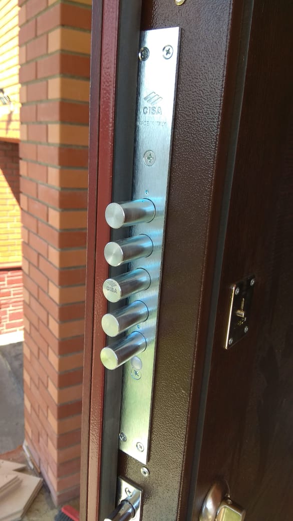

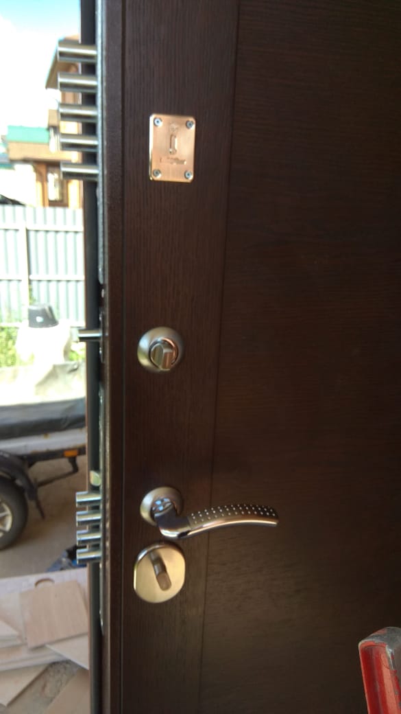

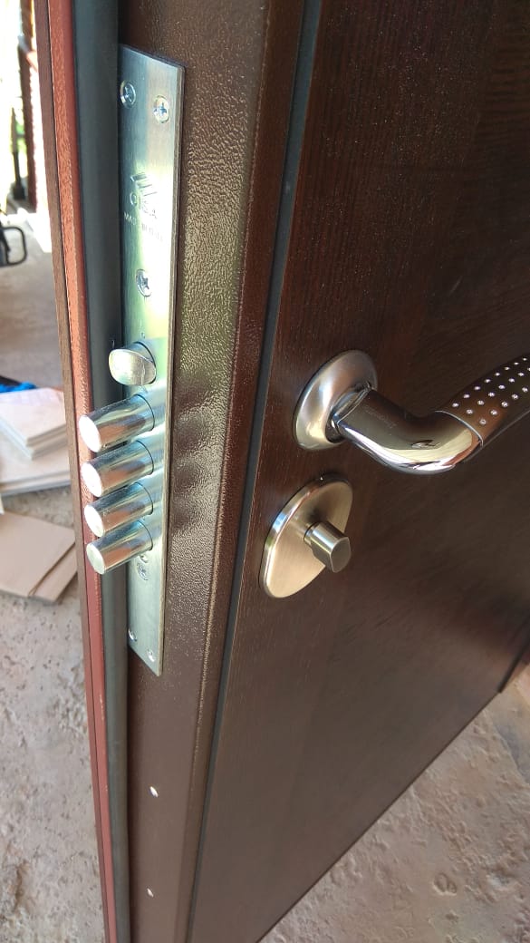

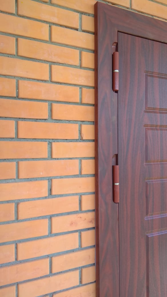

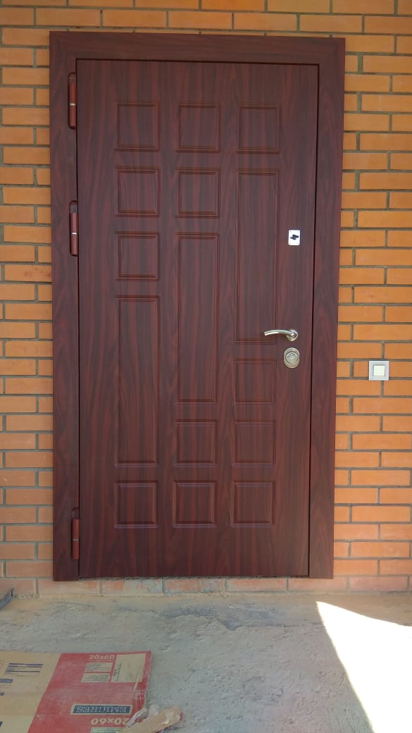

Гибочно-сварная конструкция с терморазрывом. Снаружи панель с ПВХ ламинацией плёнкой Vinorit, изнутри сборная панель с натуральным шпоном под межкомнатные двери заказчика. Также изнутри короб обрамлён уголком в тон панели с пазом для последующей установки доборов. Короб и торцы полотна с двухцветной окраской, два контура уплотнения в т.ч. магнитный, замки Cisa 56.535 с врезной броненакладкой и цилиндром Cisa Asix, верхний Cisa 57.525, толщина полотна 120 мм. Стоимость составила 70979р. Хотите такую же - звоните +79032868595 ;)

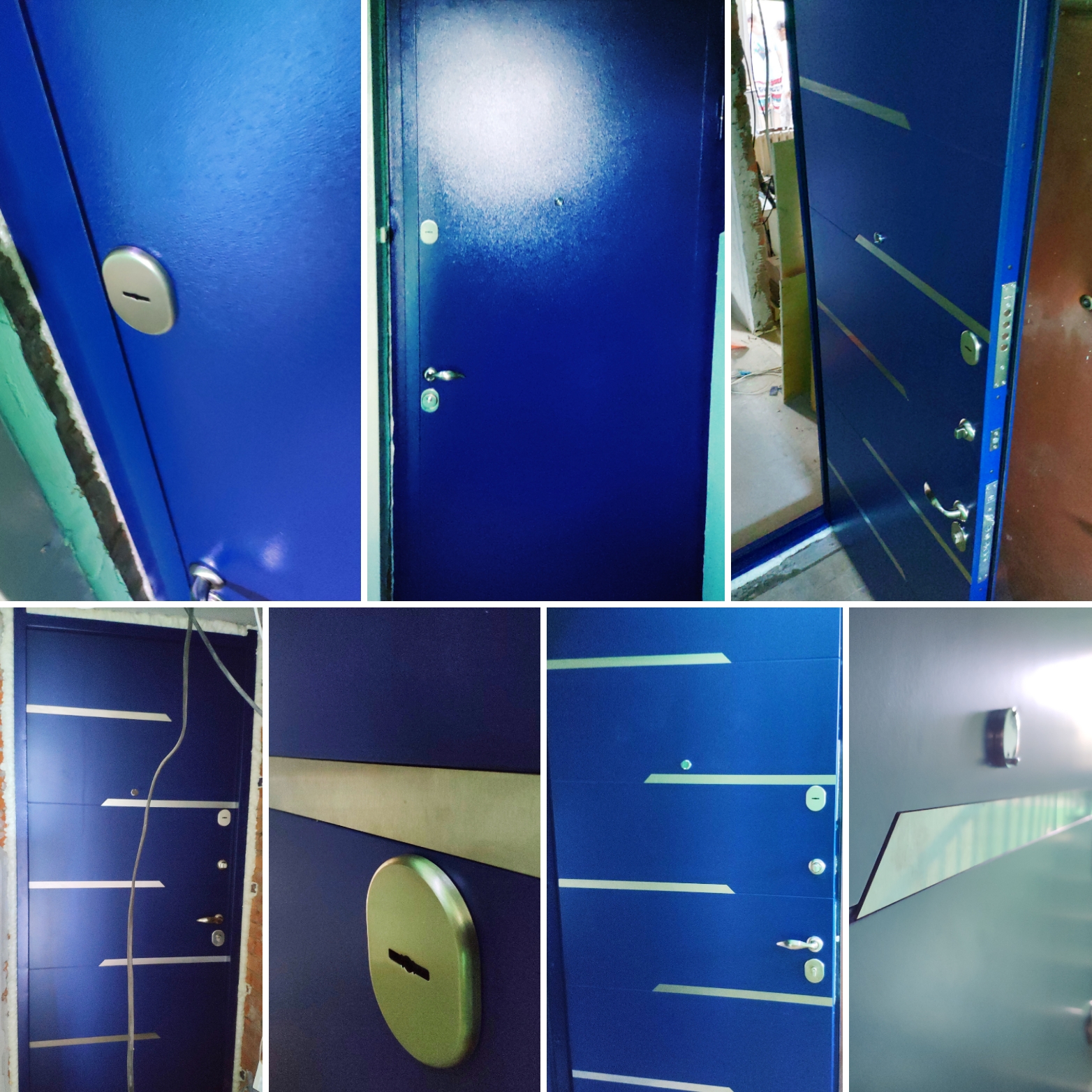

Дверь в хрущёвку сталинских размеров. Внушительный проём 1140х2330 мм который стал таким после освобождения от деревянных гнилушек, 5-й этаж без лифта, а на деле как 7-ой, 4 часа монтажа и готово. Конструкцию решили делать сразу без наличников под оштукатуривание, иначе "малоинвазивными" методами в подобных домах не отделаться. Короб из труб 60х60+50х25, створка 50х25 с рёбрами жёсткости и бронеконвертом из полосы 50х5 мм. Внутри алюмаст и базальтовая плита работают таким образом, что громкую речь на лестничной клетке из квартиры не слышно. По желанию заказчика внутренняя панель должна была быть именно такой со вставками из полос нержавеющей стали раскроенных лазером. Цвет настроения с обеих сторон RAL 5003, замки Cisa 56.535 с врезной броненакладкой, цилиндром Astral S и Меттэм Лидер. В комплекте временный цилиндр и ответная накладка для постоянного цилиндра со штоком. Разнесение по высоте замков т.н. тяжёлых серий и высокая жёсткость конструкции позволяет отказаться от применения вертикальных запорных тяг. Ручки и фурнитура Armadillo Taurus, накладки верхнего замка с автошторками. Стоимость под ключ с учётом ручного подъёма составила 63750р. +79032868595
