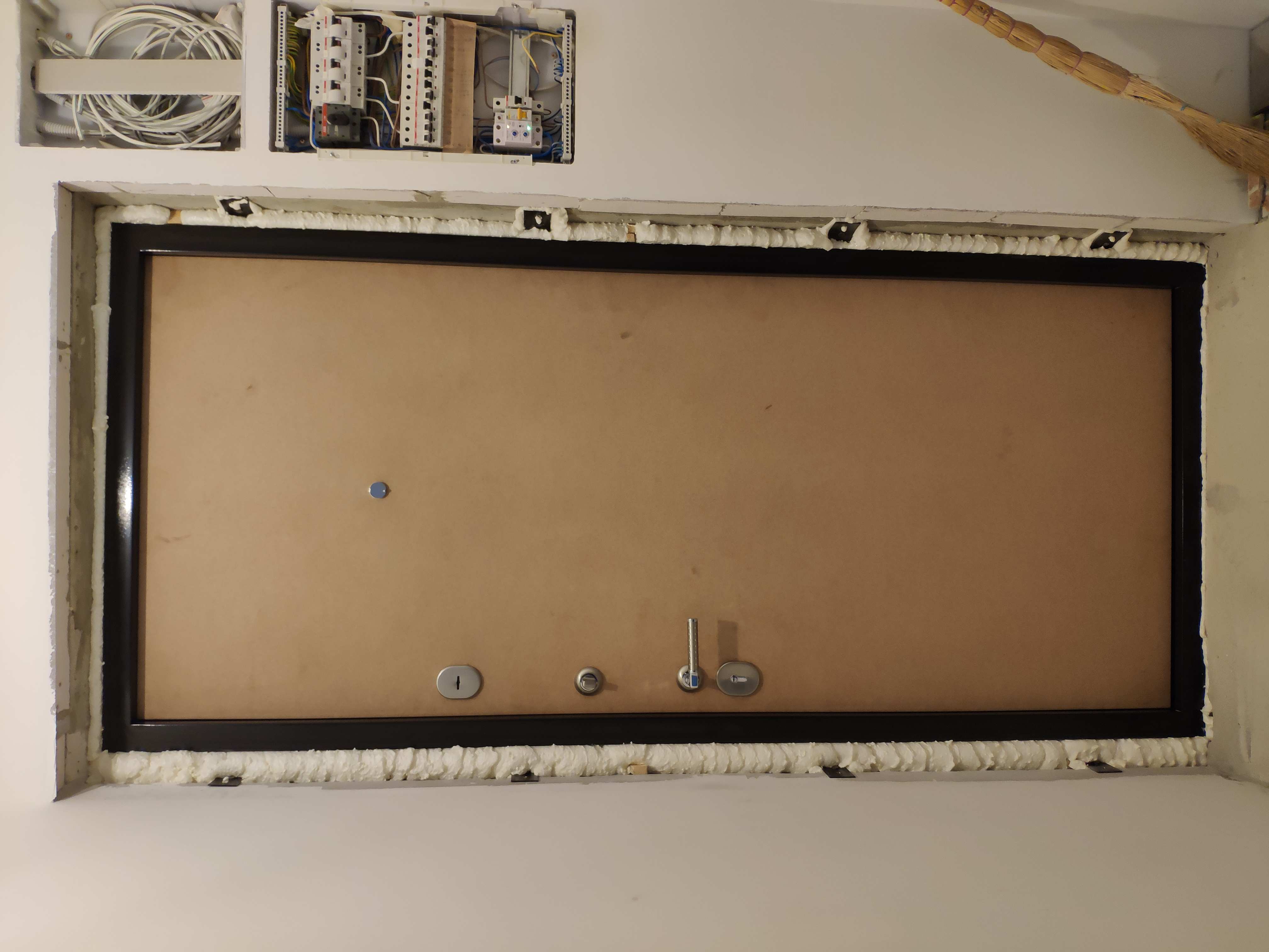

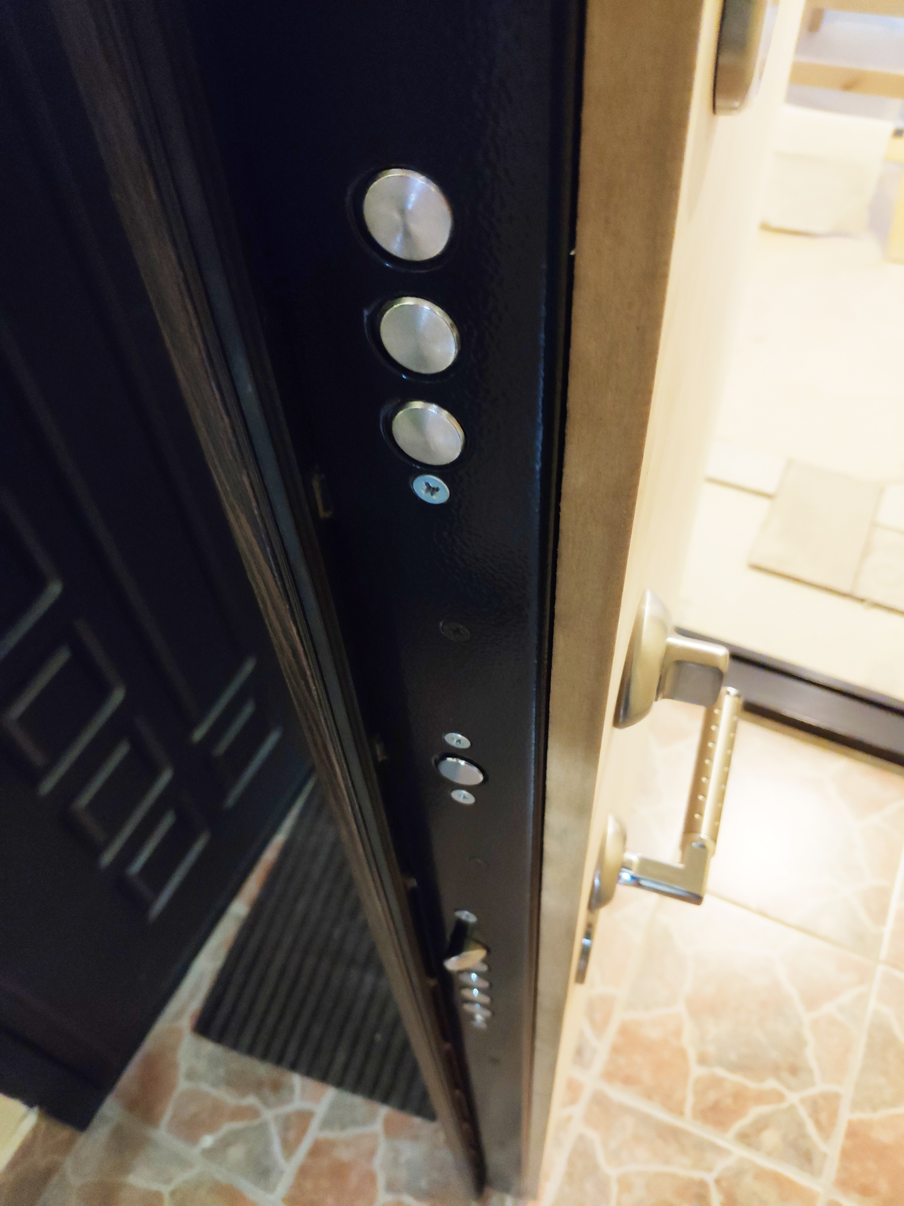

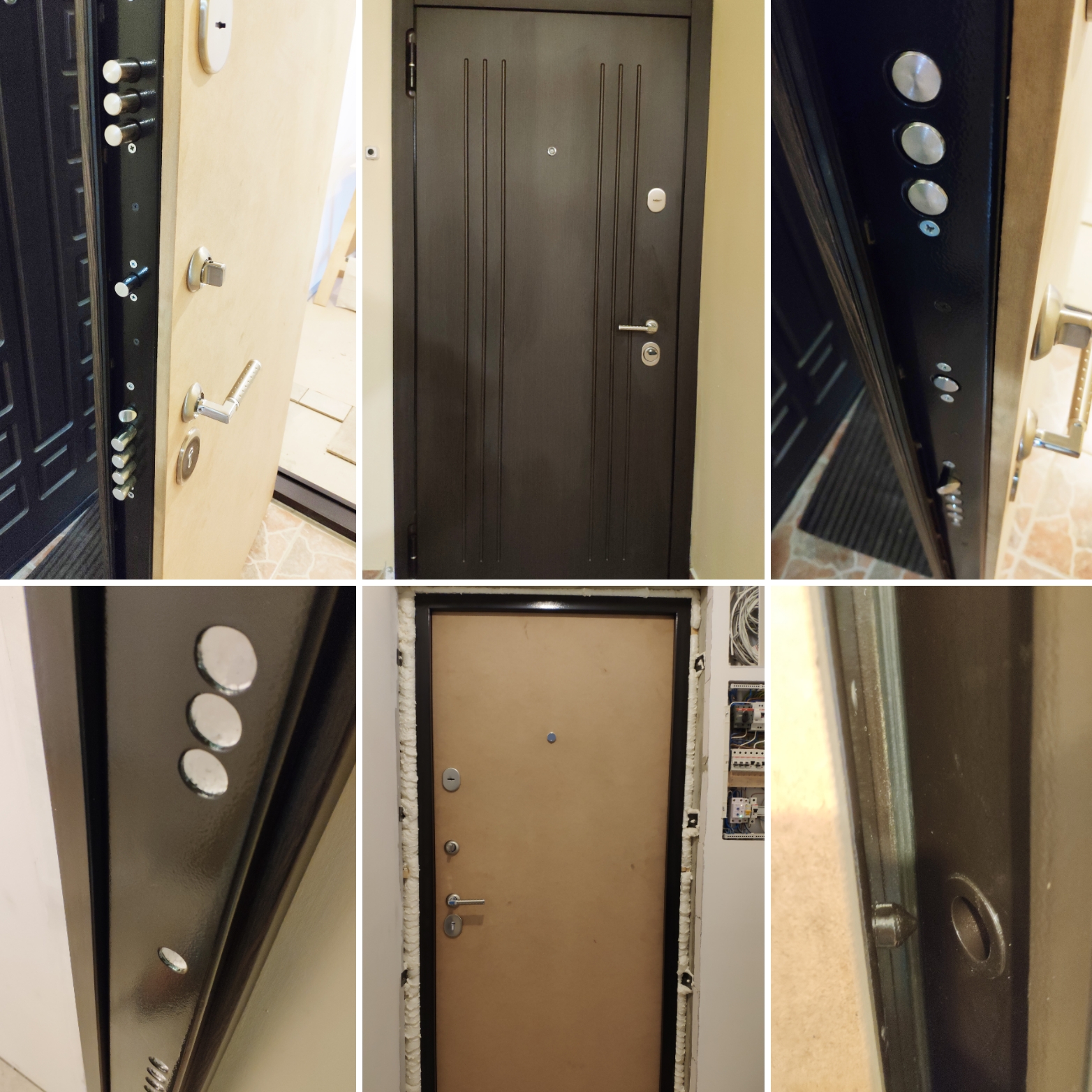

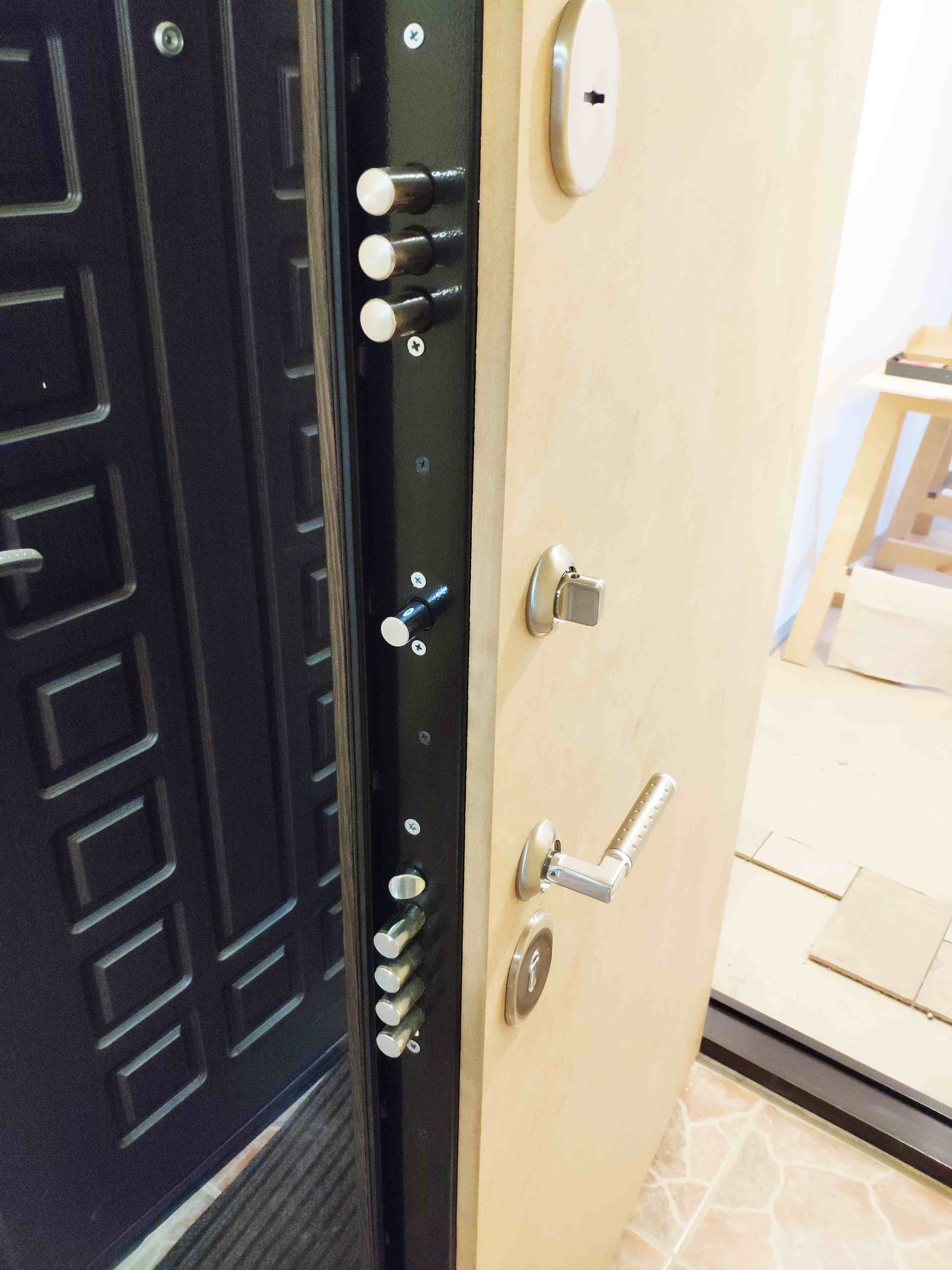

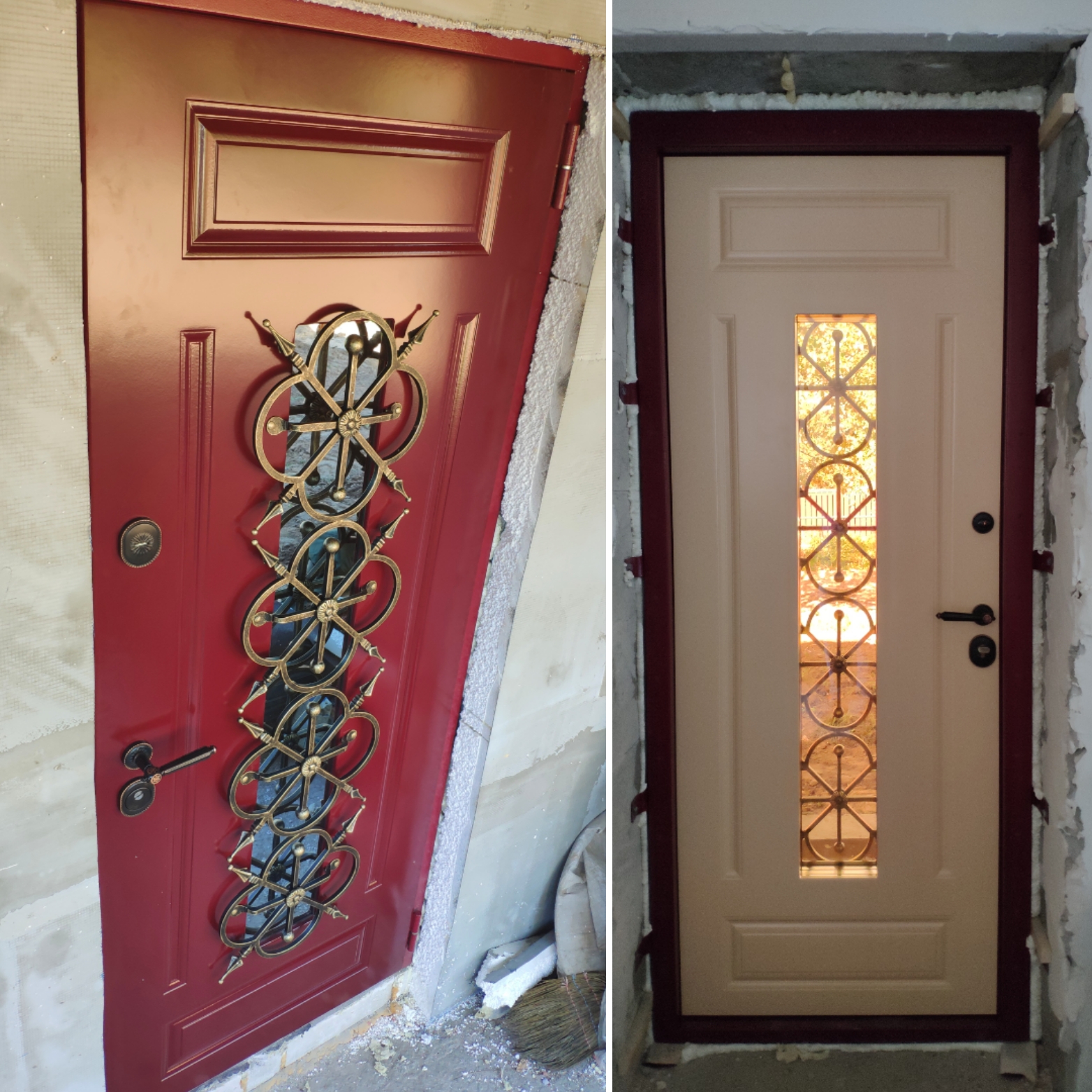

Конструкция короба из труб 80х40+60х30 мм, справа использована труба 80х80 мм для того чтобы не делать наличник под 90 градусов при стыковке с правой стеной. Полотно из труб 60х30, лист металла 2 мм, но в замковой зоне усилен до 5мм с квадратом 10х10 для защиты от килечного ножа. Замки Cisa 56.535 Revolution PRO и Барьер Премьер установлены вкладным способом. Снаружи 10мм MDF панель под ПВХ ламинацией, изнутри технологическая 16мм панель. Когда заказчик определится с выбором межкомнатных дверей, при замене панели будет установлено обрамление короба с доборами и наличниками изнутри. Стоимость составила 62730р. +79032868595

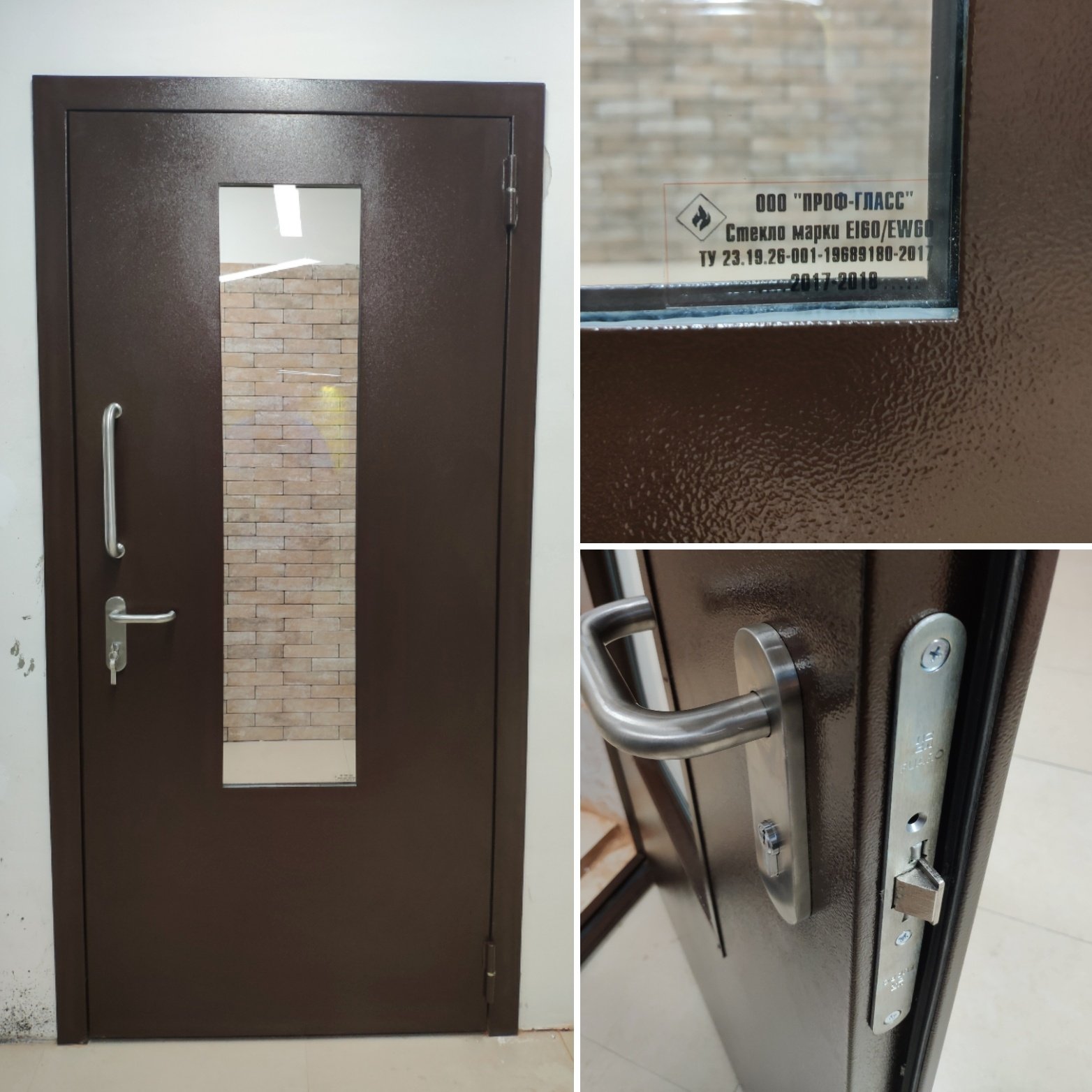

Противопожарная дверь класса EI60 может быть так же и со стеклопакетом если он огнестойкий...

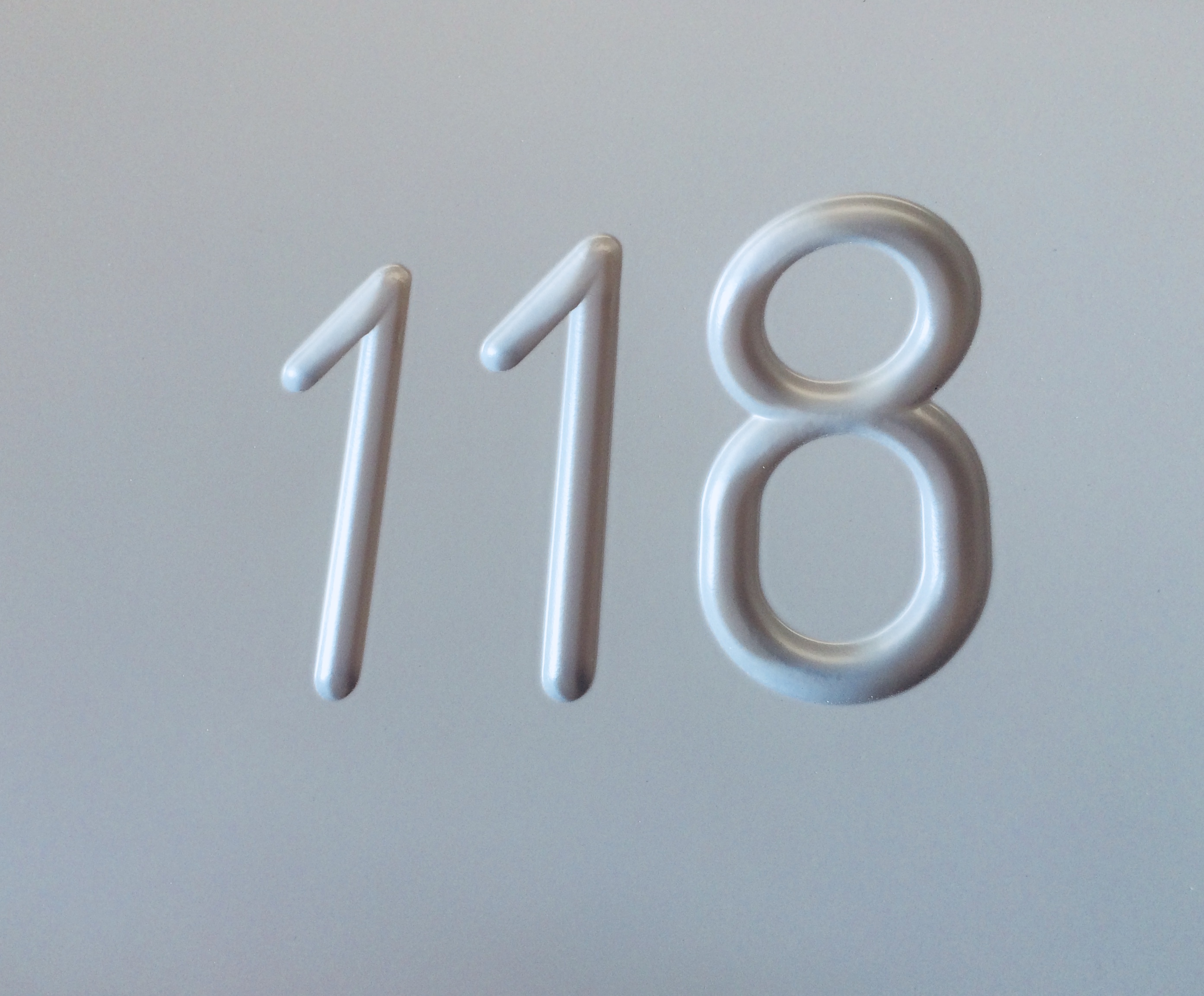

Номер квартиры как индикатор индивидуального подхода...

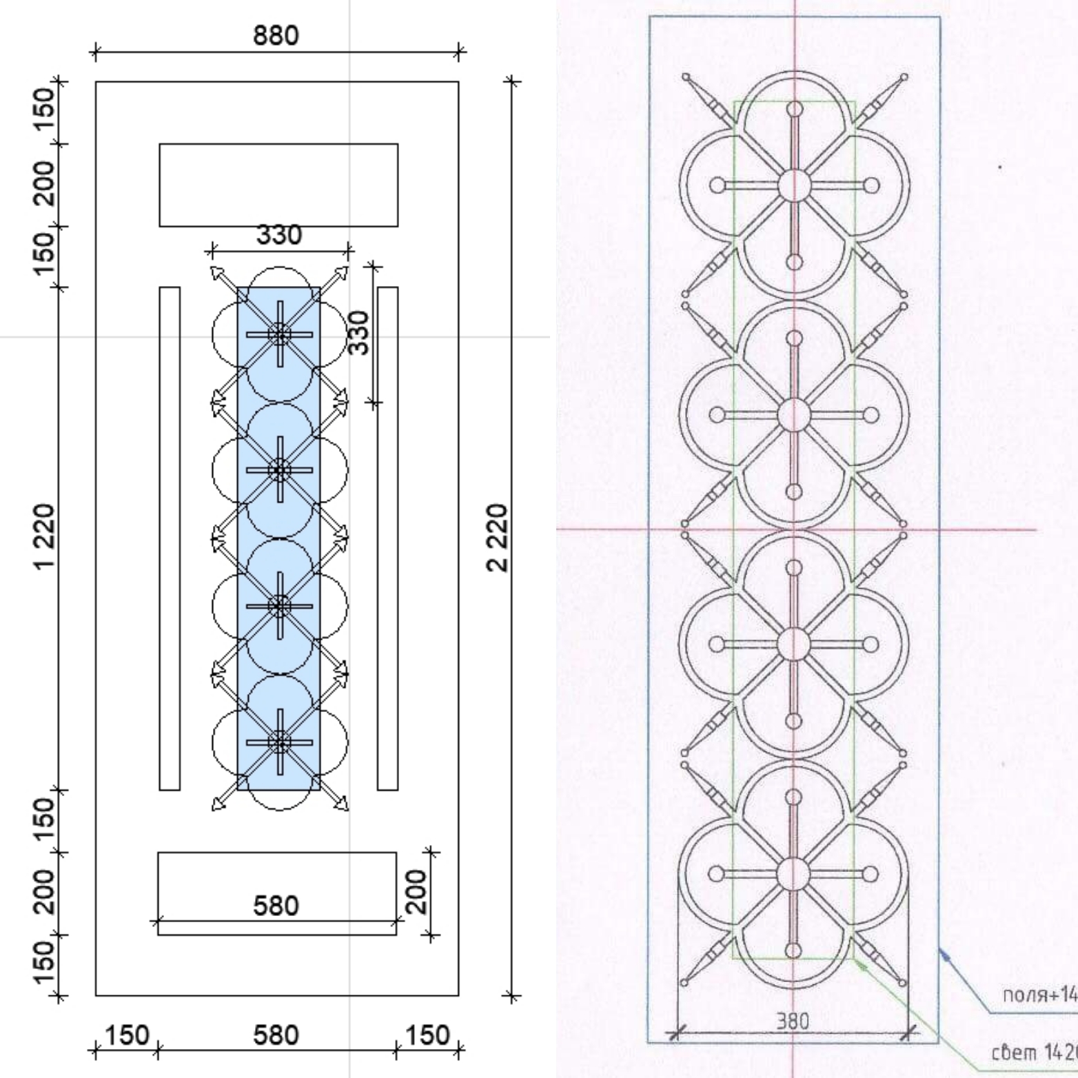

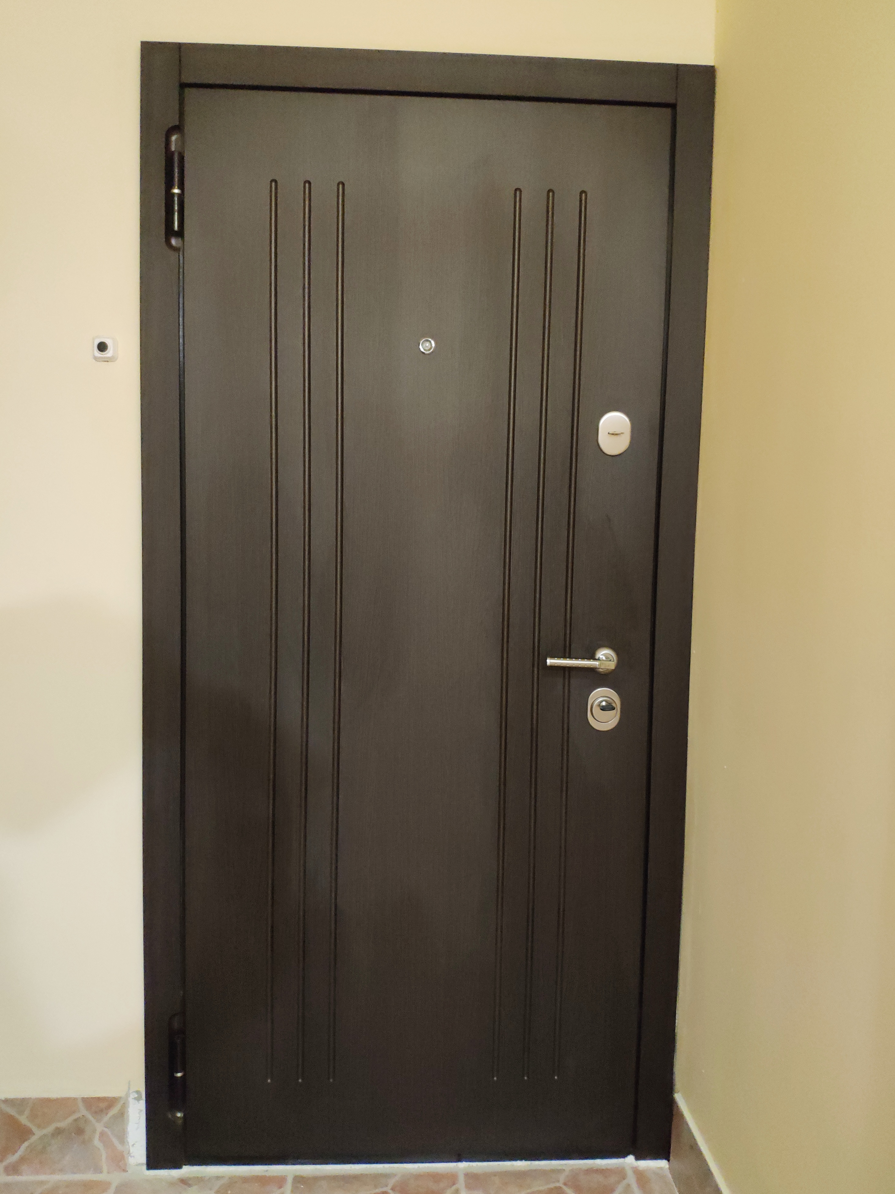

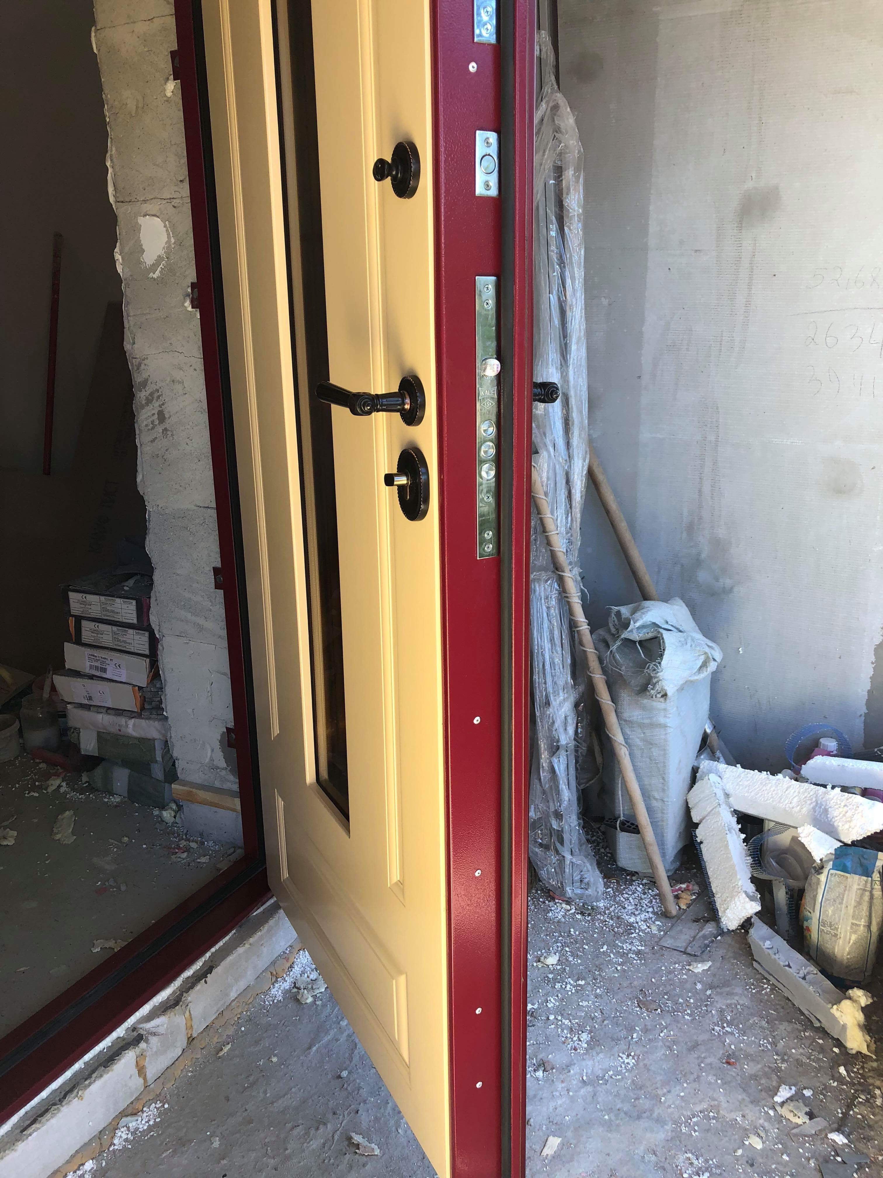

Сделать что-либо для заказчика когда он по профессии дизайнер интерьеров большая честь для любого производителя и мастера. По крайней мере хочется думать что это должно быть так, ибо дизайнеры всегда самые требовательные заказчики, а для исполнителя это очередной экзамен на профпригодность и счастье от полученного результата. Вот этот момент и наступил. Дверь в таунхаус с размерами 2290х970мм. Конструкция гнуто-сварная с полноценным терморазрывом, короб в торцевом исполнении, тонированный двухкамерный стеклопакет, ковка с бронзовой патиной в форме флорентийских цветков по эскизу заказчика, панели с остроугольной 3D фрезеровкой по эскизу. Фурнитура Armadillo Classic цвета тёмная медь, ручка Matador, замки KALE 252 и 257, ночная задвижка, два контура уплотнения включая магнитный. Стоимость с учетом всех работ составила 73570р.

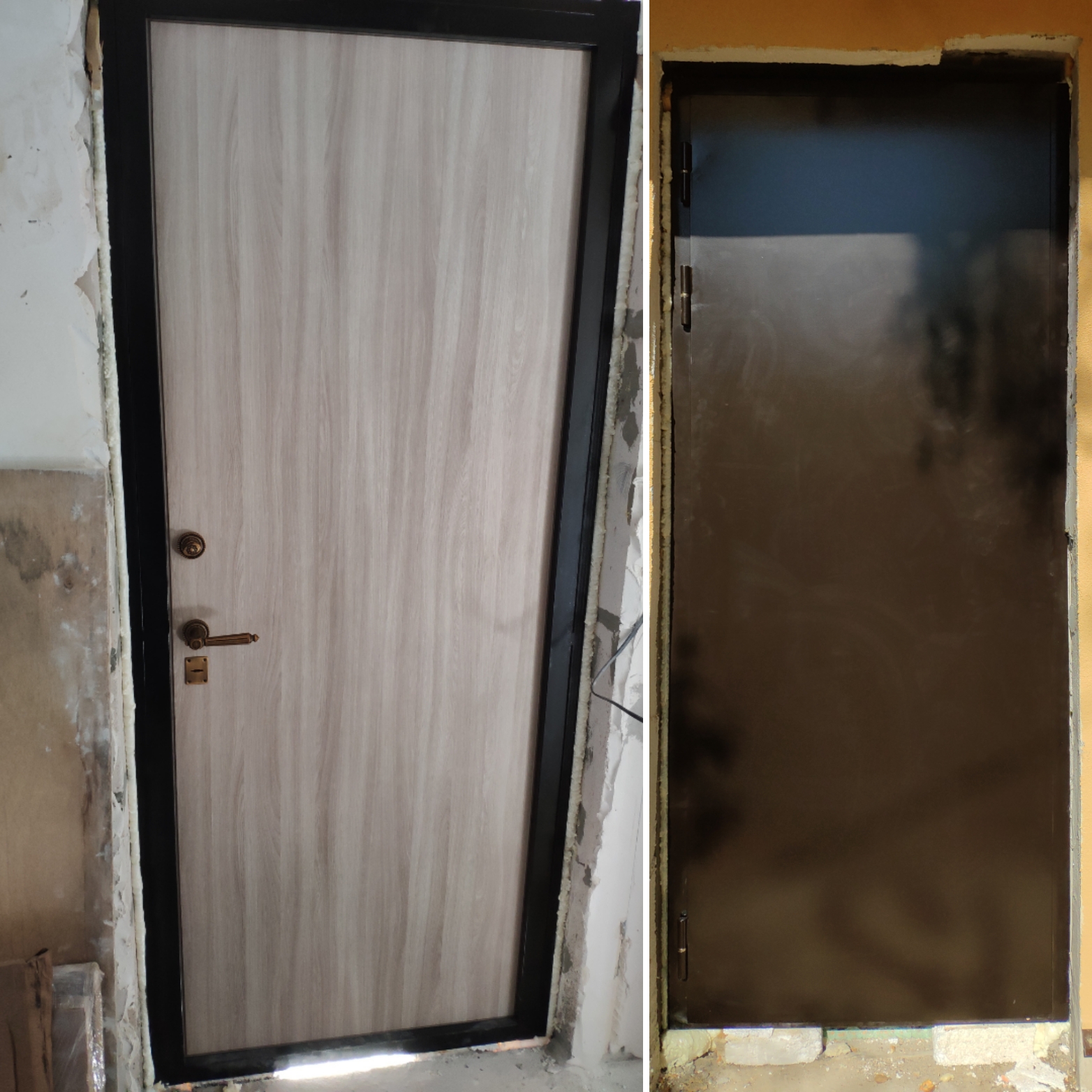

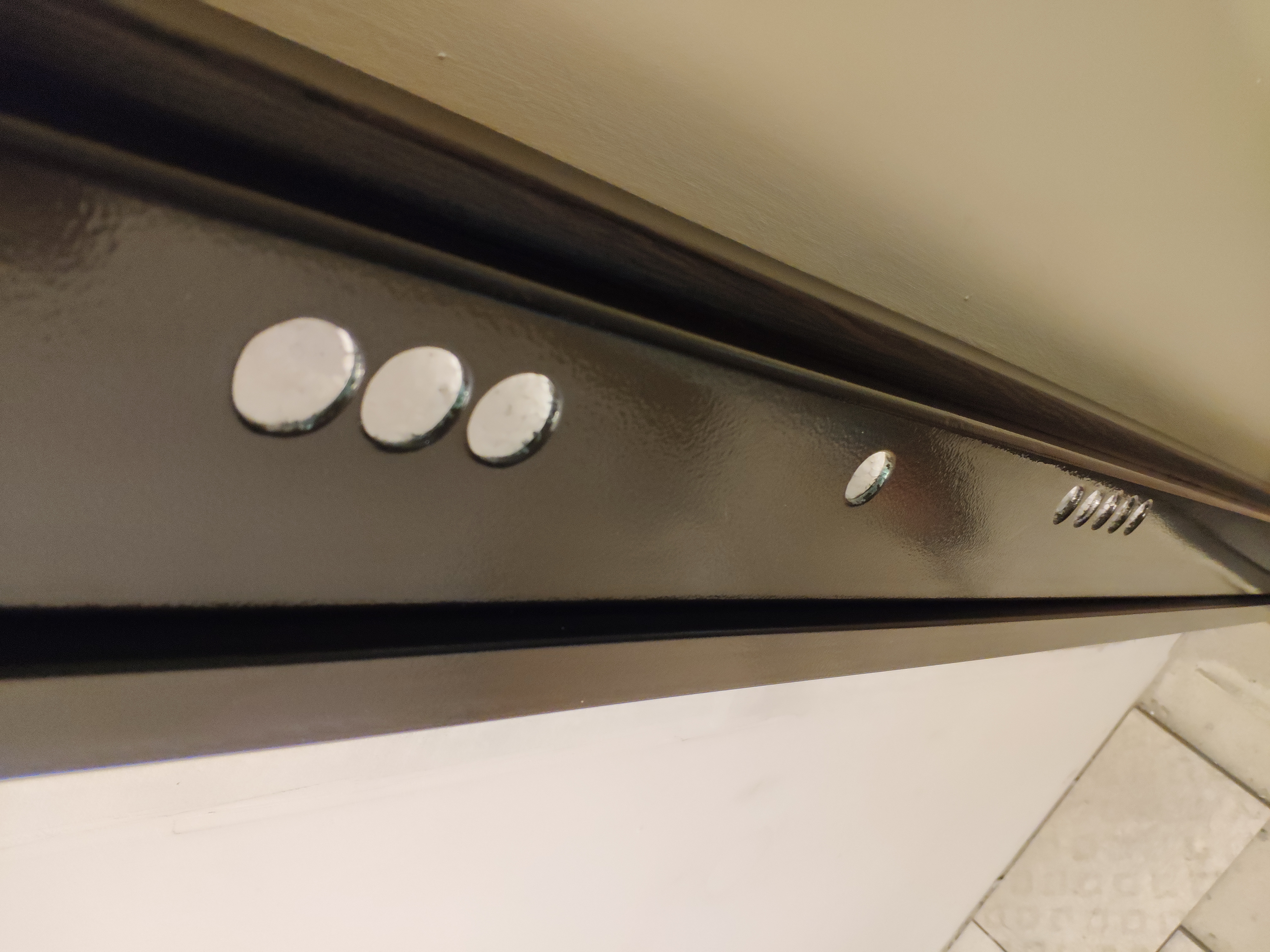

А это вторая дверь в котельной с выходом на задний двор. Её решили сделать противовзломной. Конструкция из замкнутых профильных труб. Короб сделан из труб 60х60 для возможности торцевой установки. Снаружи отсутствуют ручки и скважина замка. Замковая зона усилена дополнительным 3мм листом стали и квадратом 10х10 мм для защиты от килечного ножа. Использован замок Меттэм 343.1.1 сувальдного типа. Для противостояния силовому отжиму он установлен комбинированным способом и имеет вертикальные запорные тяги. Под порошковой термоэмалью подложен слой цинкогрунта, короб и полотно максимально утеплены. Панель 10мм с ПВХ ламинацией без фрезеровки. Стоимость составила 39780р. Обращайтесь! +79032868595

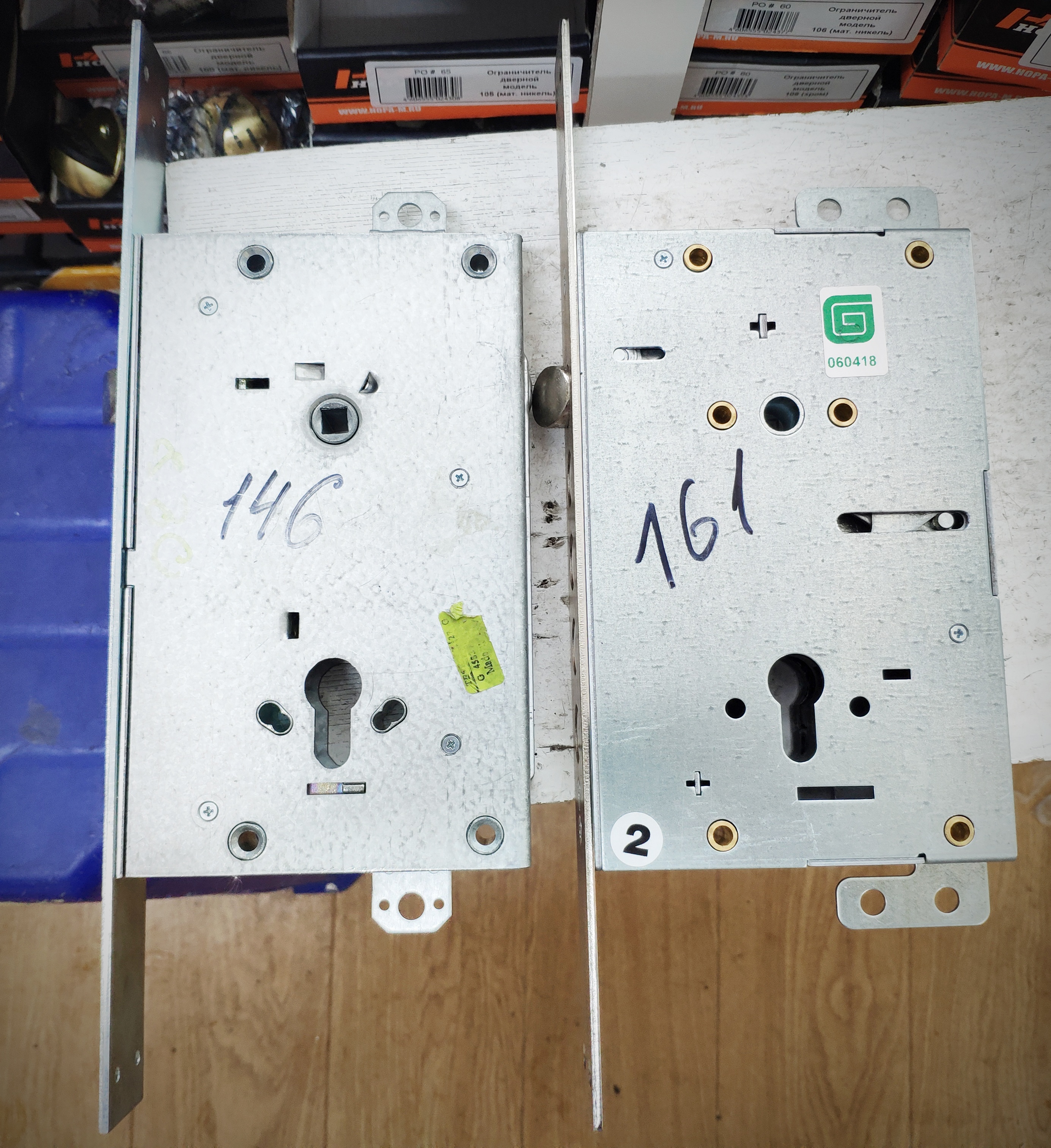

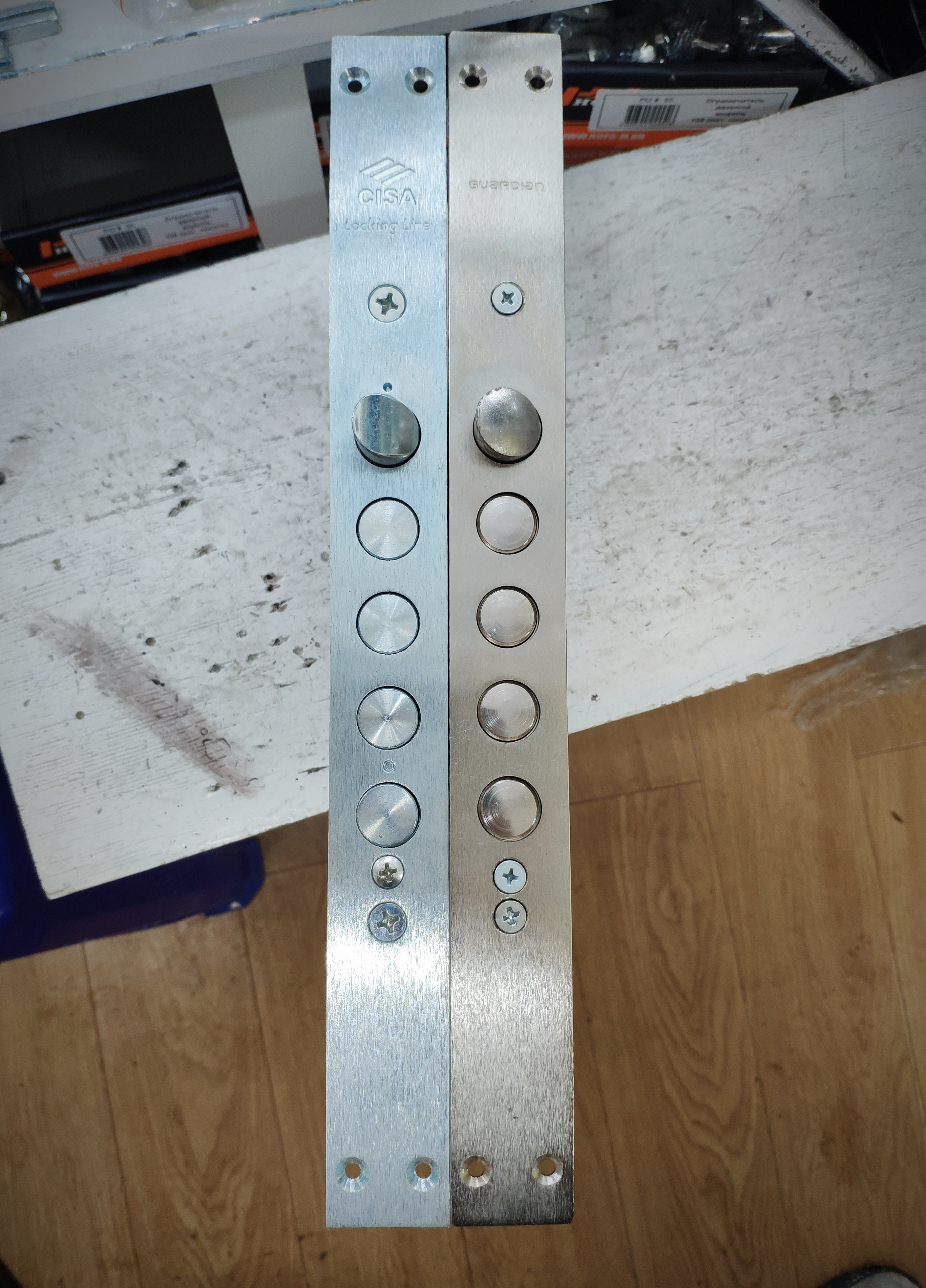

Однажды, у одного пожилого но полного сил итальянца неожиданно обнаружился брат-близнец из Йошкар-Олы. И похоже что новоиспечённый родственник не торопится налаживать связи, а даже совсем наоборот. Прямо библейский Каин и Авель, ну или Приключения Электроника на худой конец. Ну а мы запасёмся попкорном и поглядим... Cisa 56.535 VS Гардиан 72.16Т

sergvol73 написал: Противопожарная дверь класса EI60 может быть так же и со стеклопакетом если он огнестойкий...
sergvol73, все никак не доходили руки написать положительный отзыв с благодарностью ребятам, Даниилу особенно. Я заказал первую дверь, которая с противопожарным стеклопакетом, на основании данной темы, руководствуясь лишь опубликованными фотографиями в теме. Скажу честно, сомнения были, а вдруг окажется не то качество и т.д. Сомнения начали развеиваться в тот момент, когда Даниил начал предлагать варианты дизайна, в частности, сделать противопожарную дверь со стеклом - полностью его идея. К качеству работ и изделия претензий не возникло ни разу, благодаря этому, были поменяны оставшиеся две двери, о замене которых даже и не думали! Еще раз хочу поблагодарить ребят, спасибо Вам! Надеюсь мой отзыв будет для кого-то полезен.
