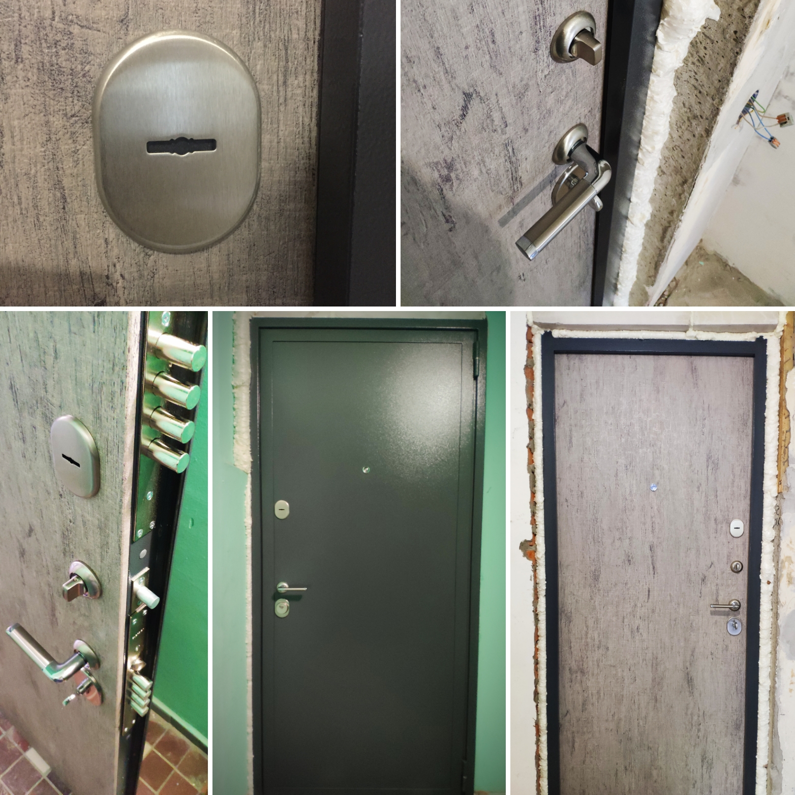

В данной конструкции полотно сделано из труб 60х30мм, с силовой клеткой из труб 50х25 с ячейкой 30х45см. Лист стали 3мм, замковая зона дополнительно усилена дополнительным 3 мм листом и квадратным прутком 10х10 мм. Нижний замок дополнительно прикрывает бронепластина из марганцевой стали. Замки в карманах установлены вкладным способом. Бескомпромиссный тандем Cisa 56.535 и Барьер Премьер сделают ещё непреступнее этот форт когда его хозяин установит туда лучший в мире ЦМС. Короб состоит из труб 80х40 мм + 50х25 мм , пять мощных удлиненных противосъёмных элементов, десять точек крепления. Наружная панель по эскизу заказчика имеет номерок, колерована по NCS, внутренняя технологическая панель, предусмотрено дальнейшее обрамление короба изнутри. Фурнитура Armadillo Urban collection, ручки Arc, накладки с автошторками. Стоимость составила 64750р.

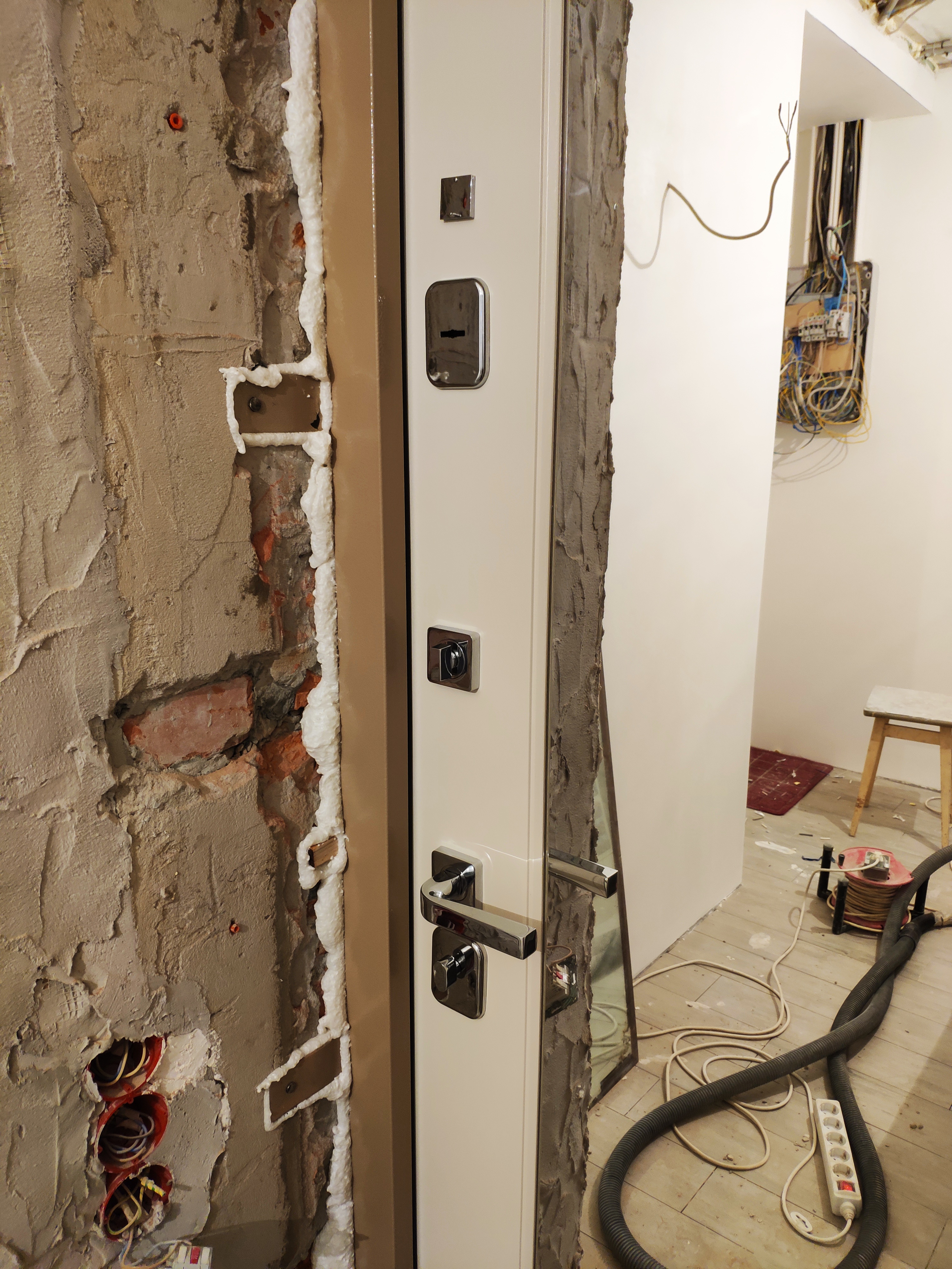

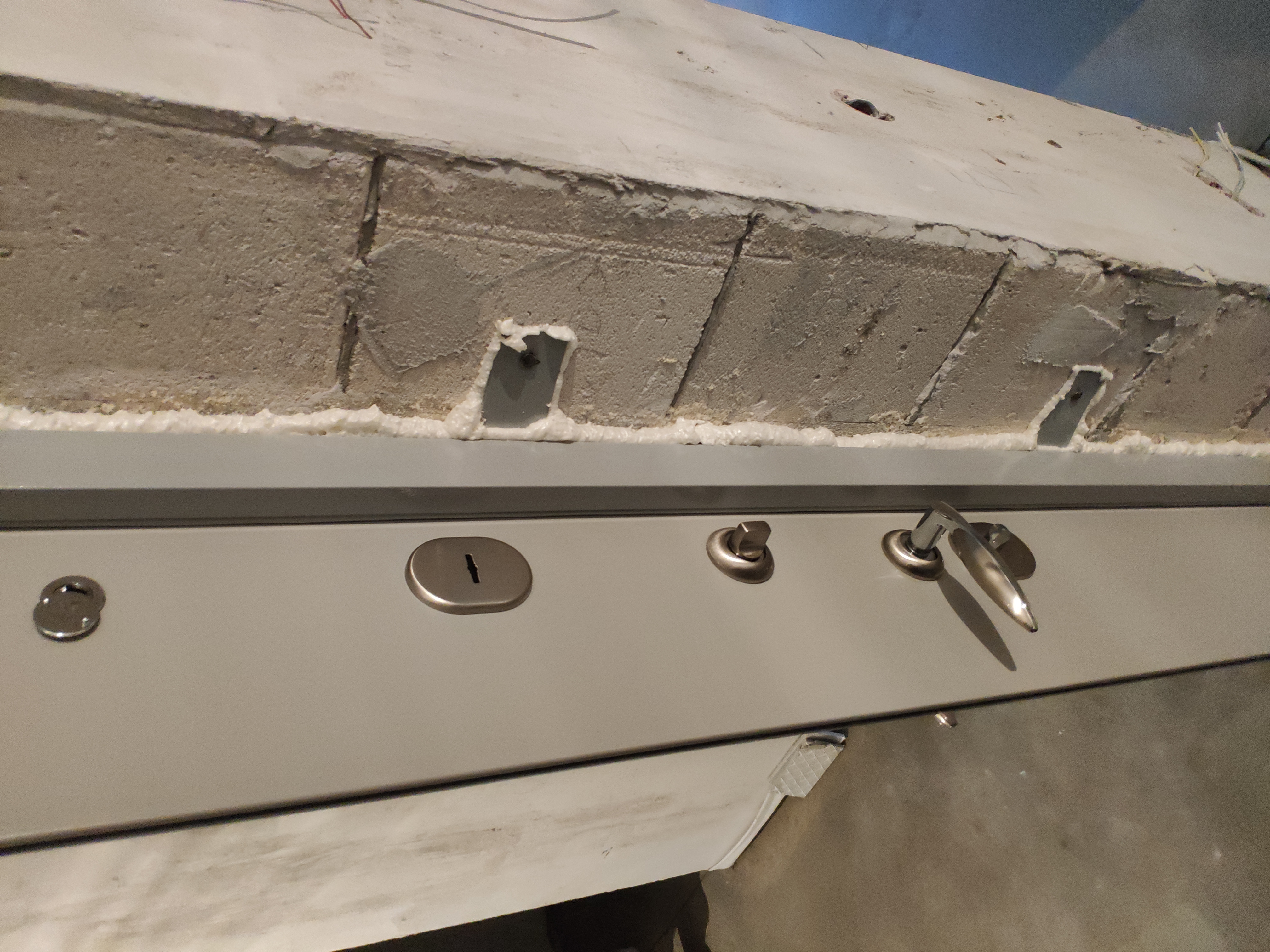

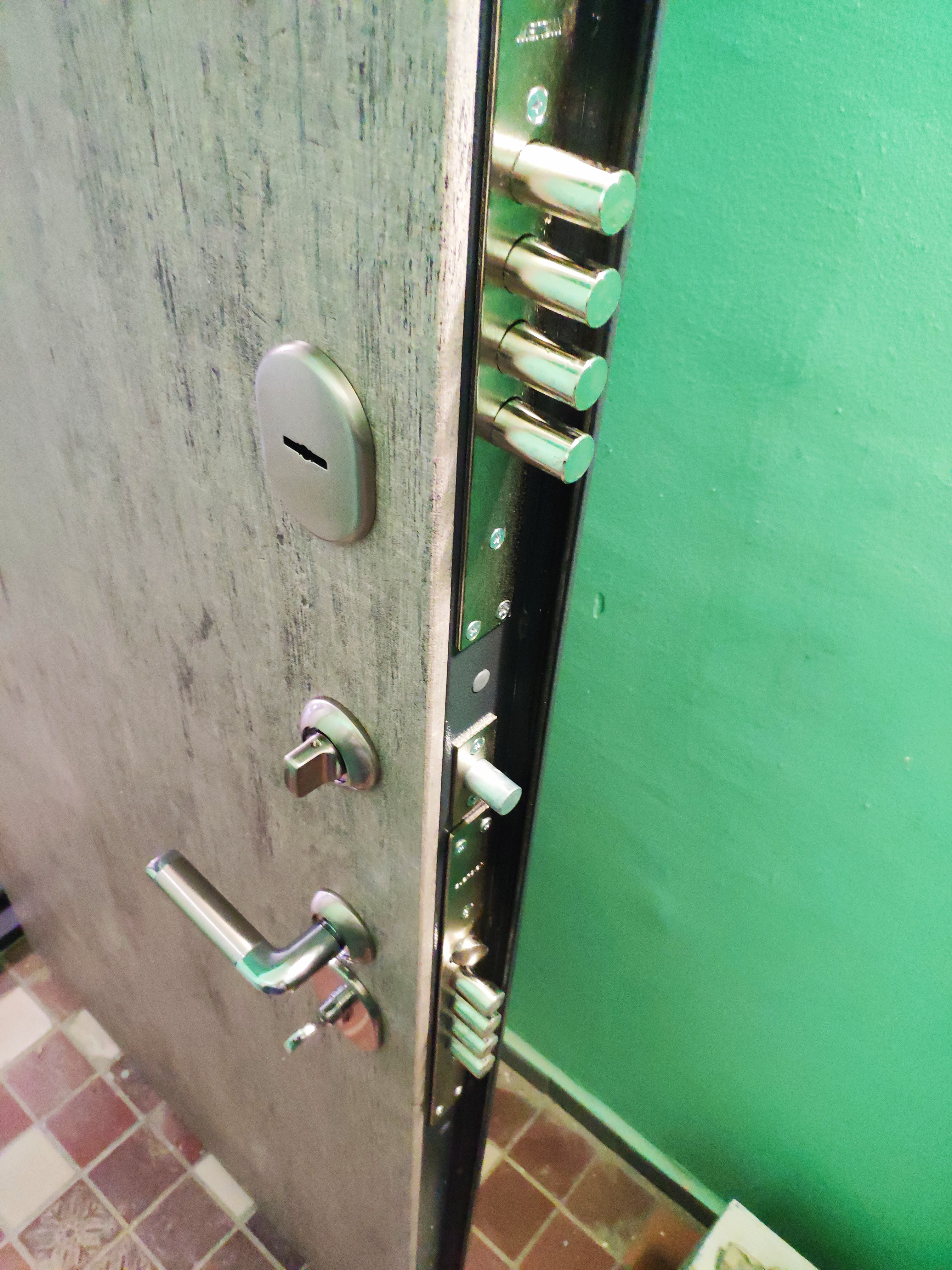

14.10.2018 в 20:34:31
В домах 70-х годов постройки по закону жанра проём должен быть кривым по всем плоскостям и максимально неудобным для монтажа наличием всяких ниш и закладных деревяшек. Этот не стал исключением, но наша дверь всё же в нём стоит. Слева на коробе использована труба 60х60 для того чтобы отвести раму от стены которая примыкает под 90°. Объёмный наличник создаёт эффект заглубленного полотна. По периметру конверт из полосы 40х4 придаёт дополнительную жёсткость и прикрывает засовы замков. Верхний замок Меттэм Лидер защищен дополнительным 3мм листом стали и квадратом 10х10 так что не вспорят и не вырежут. Нижний редукторный замок тяжелой серии Гардиан 72.16Т дополнен врезной броненакладкой. Панель с ПВХ ламинацией под цвет паркета, а снаружи напыление цвета RAL 7024 который тоже весьма оригинален и делает дверь непохожим на масс-маркет изделия. Фурнитура Armadillo Stella, накладки с автошторками. Стоимость со всеми выломами и закладыванием составила 44430₽. 89032868595

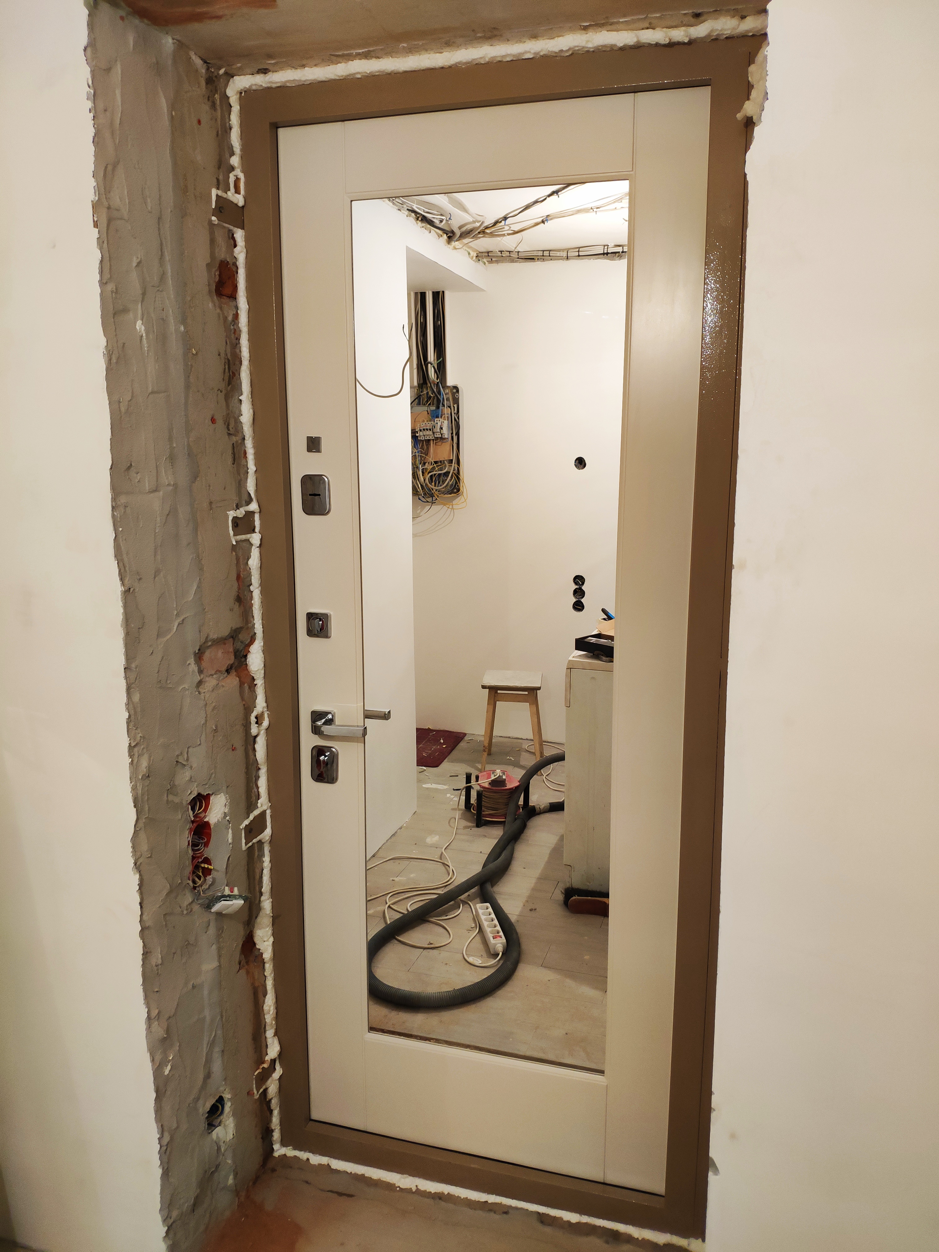

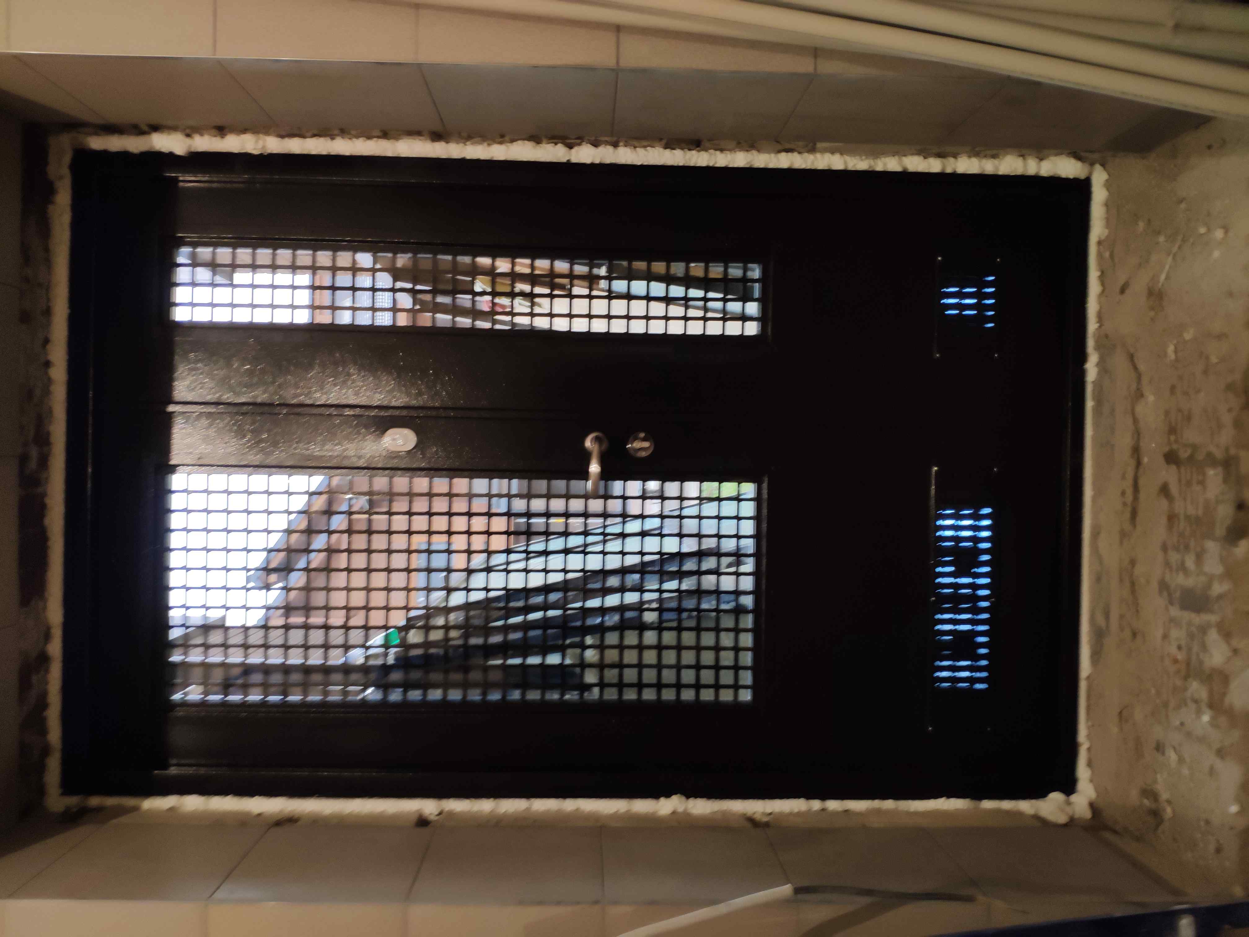

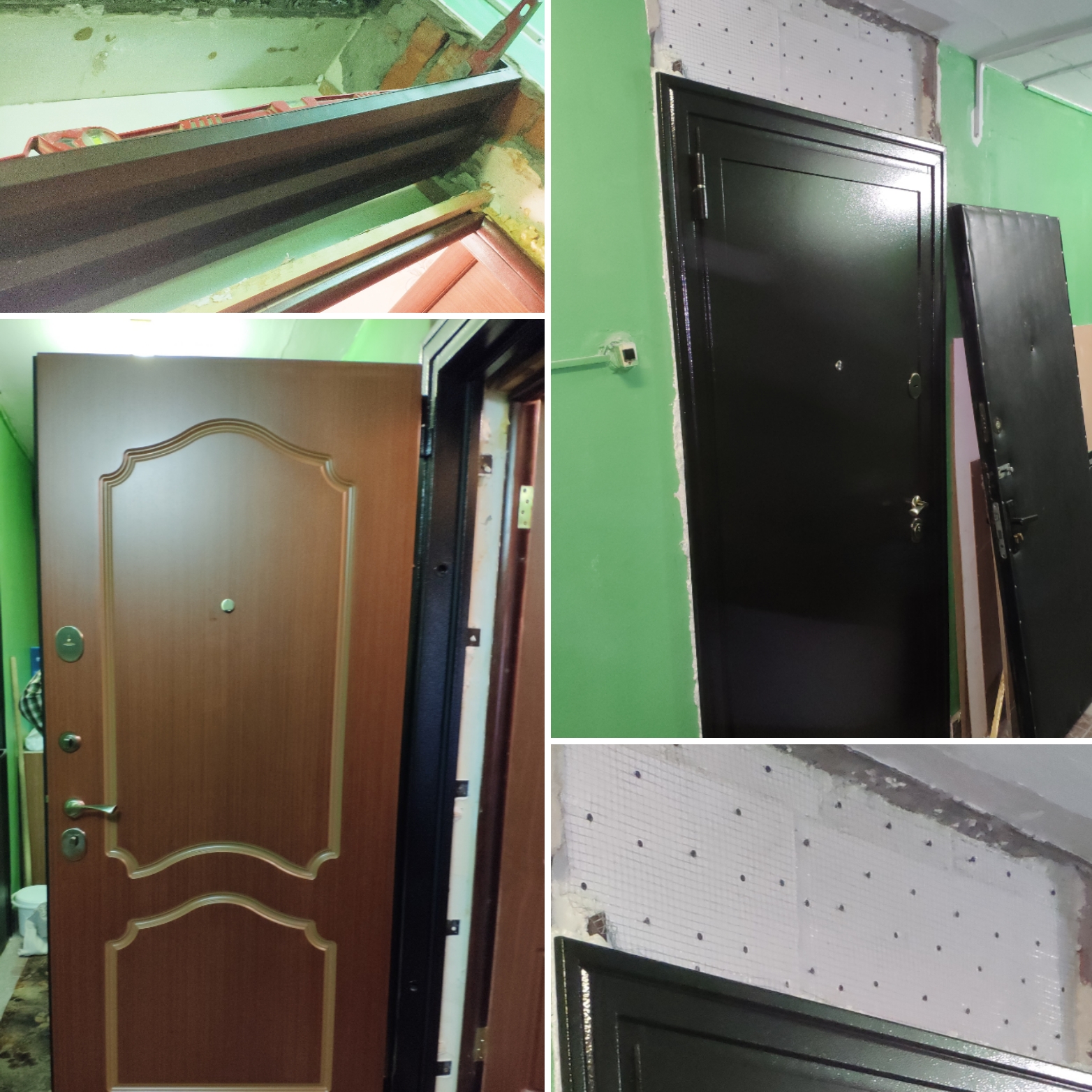

21.10.2018 в 15:05:08
Продолжая тему сложных проёмов. Серия домов II-68-02/12Ю одна из первых в топе в плане неудобности установки. Как правило, это две параллельные стены из гипсопылеасбестоцемента с элементами палок и прочего мусора. Сверху обычно имеется фрамуга. Вот как раз такой пример. После вылома 80см двери мы имеем проём шириной 103см. Сверху была установлена перемычка из уголков, профильных труб и листа металла, на которую улеглись пеноблоки с армировкой установкой оцинкованой штукатурной сетки. Пеноблоки укладывались на пеноклей. Дверь имеет максимально толстое полотно из труб 60х30, бронеконверт из полосы 60х6мм, лист стали 2мм с двумя ребрами жесткости. Короб из труб 80х40+60х30, внутри полотна и короба максимальная шумоизоляция. Замки Барьер Премьер с усилением замковой зоны и Cisa 56.535 с цилиндром Cisa Astral S и врезной броненакладкой. Фурнитура Armadillo цвета бронза. Изнутри 16мм MDF панель с натуральным шпоном под межкомнатные двери. Стоимость составила 59850р + 7000р за закладку фрамуги с перемычкой. 89032868595

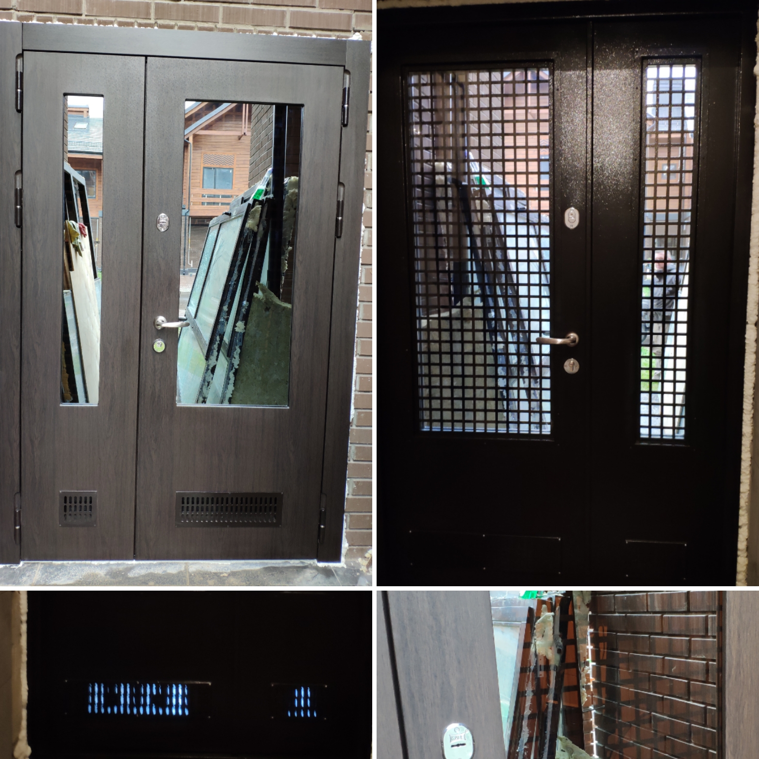

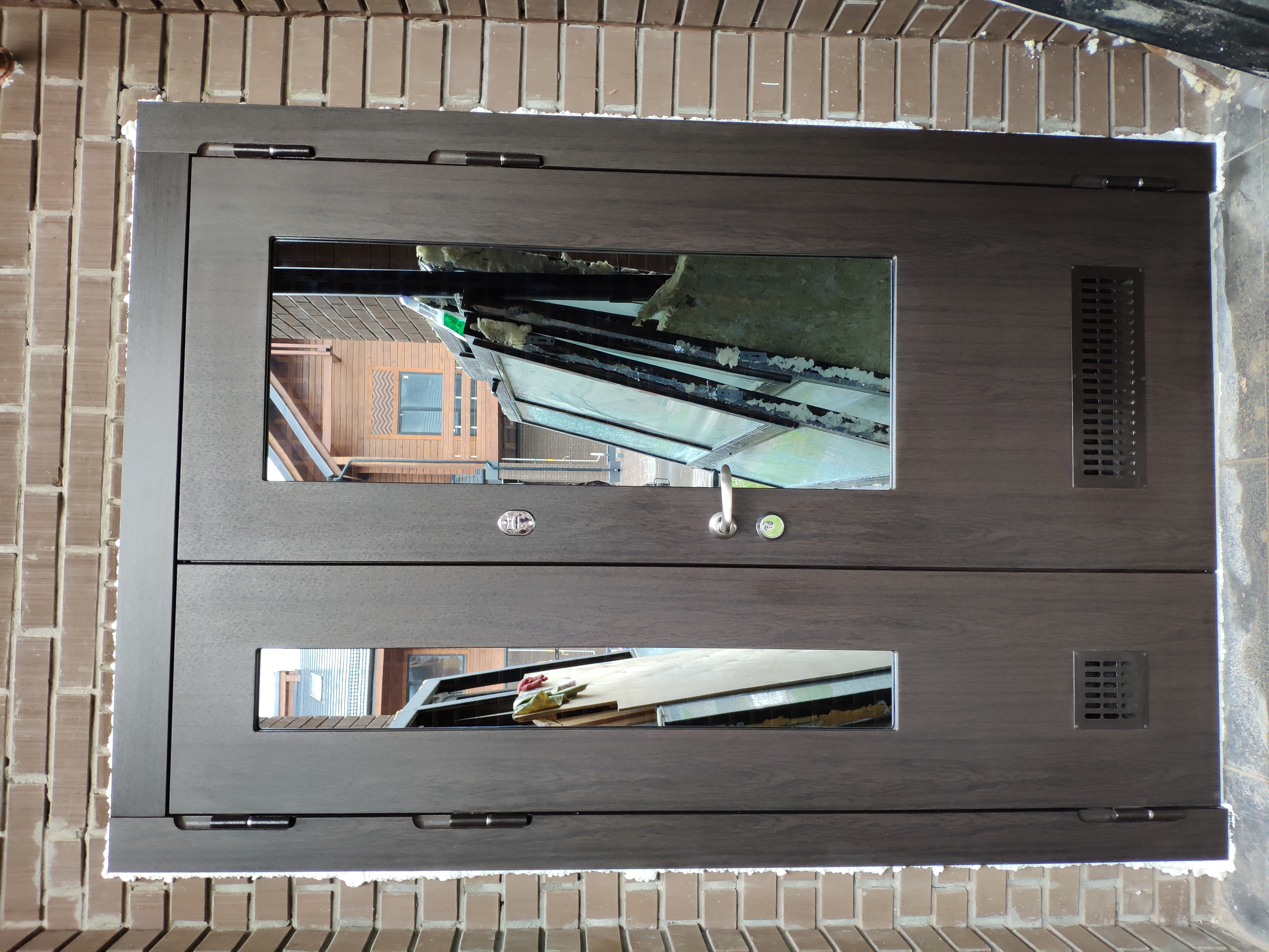

23.10.2018 в 19:46:51
По общим требованиям по проектированию и строительству газораспределительных систем (п 6.17 и п.6.18 СП 42-101-2003) в котельной кроме двери должны быть вентиляционная решетка и окно. Поэтому в данном случае установленна так называемая легкосбрасываемая или быстросрывная дверь. В случае взрыва газа она легко избавляется от стекла, но стеклопакет не вылетает целиком, а продолжает держаться на решетке которая находится внутри него. Для необходимой вентиляции предусмотрены две решётки внизу полотен, проток воздуха регулируется внутренними шторками. Снаружи установлена MDF панель 10мм с ПВХ ламинацией плёнкой Winorit. Стеклопакеты с двойной тонировкой (изнутри бронзовое напыление, снаружи зеркальное). Изнутри термопокрас RAL 8022, под напылением дополнительно нанесён слой порошкового цинкогрунта. Конструкция гнуто-сварная, двустворчатая. Замки Kale252R и Kale257. Стоимость с учётом всех работ составила 73447р. +79032868595

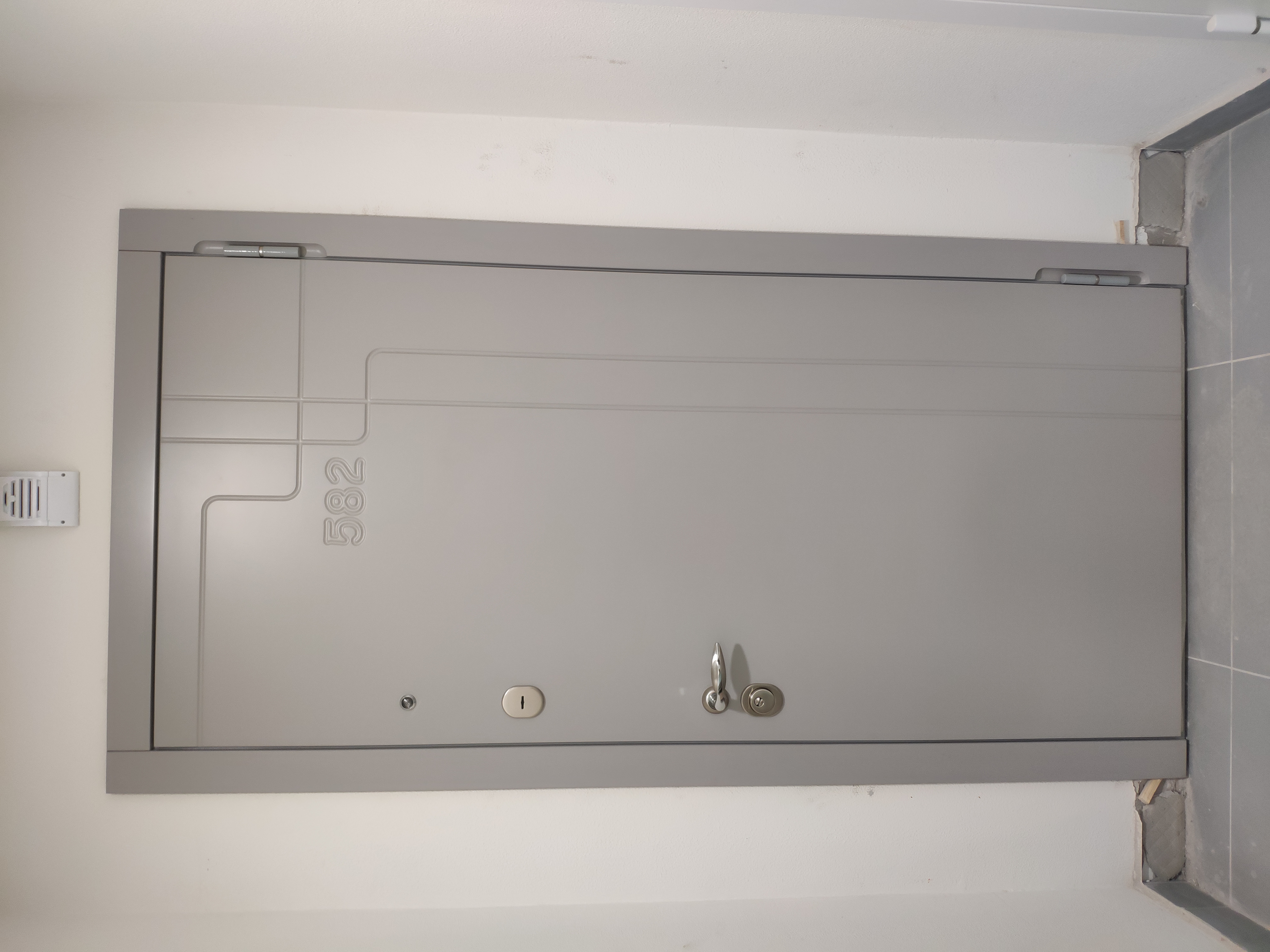

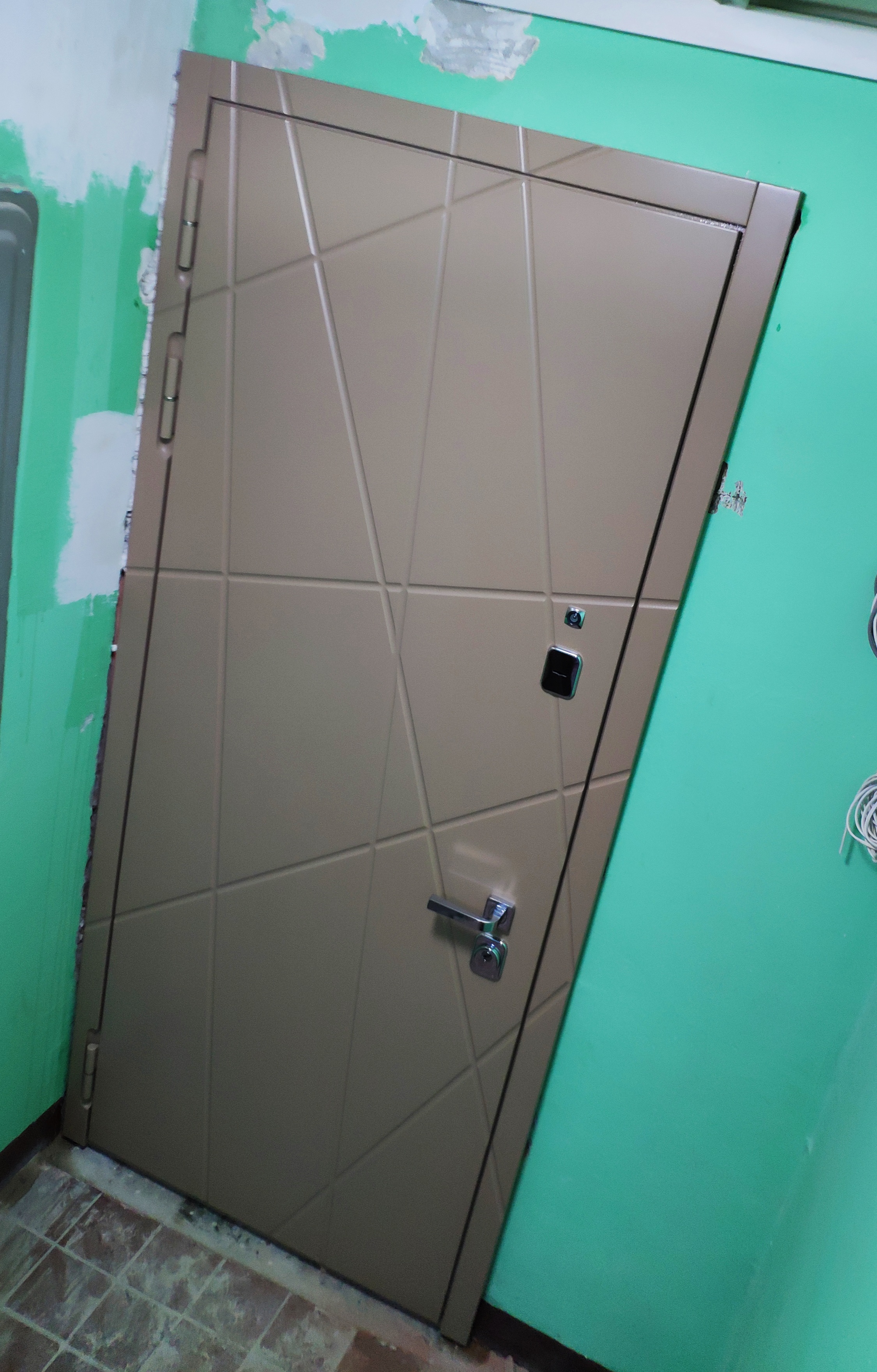

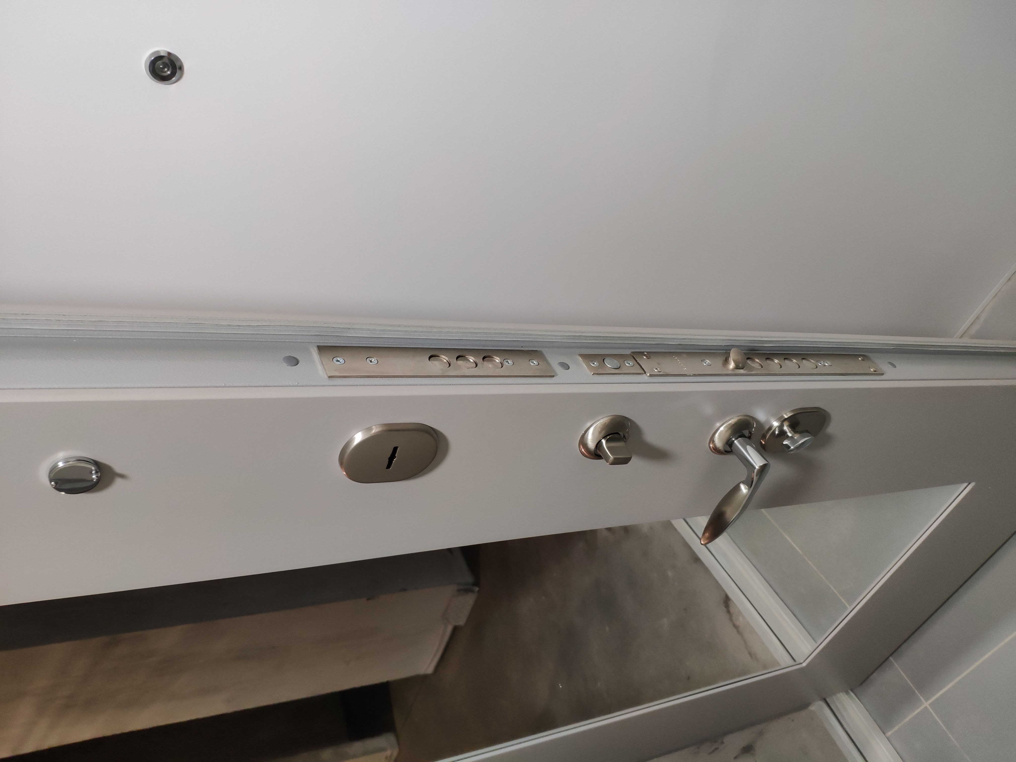

24.10.2018 в 20:25:38
Две панели и короб окрашены в цвет RAL7004. На наружной панели выгравирован номерок и рисунок по эскизу заказчика. Изнутри панель с зеркальной вставкой. Замок Барьер Премьер установлен комбинированным способом с защитой от вспарывания и усилением зоны. Внизу Гардиан 72.16Т с врезной броненакладкой и цилиндром Cisa Astral S. На время проведения ремонтных работ установлен временный. Ручки Armadillo Lacerta, накладки с автошторками, стоимость 61762 р., что называется, "под ключ".

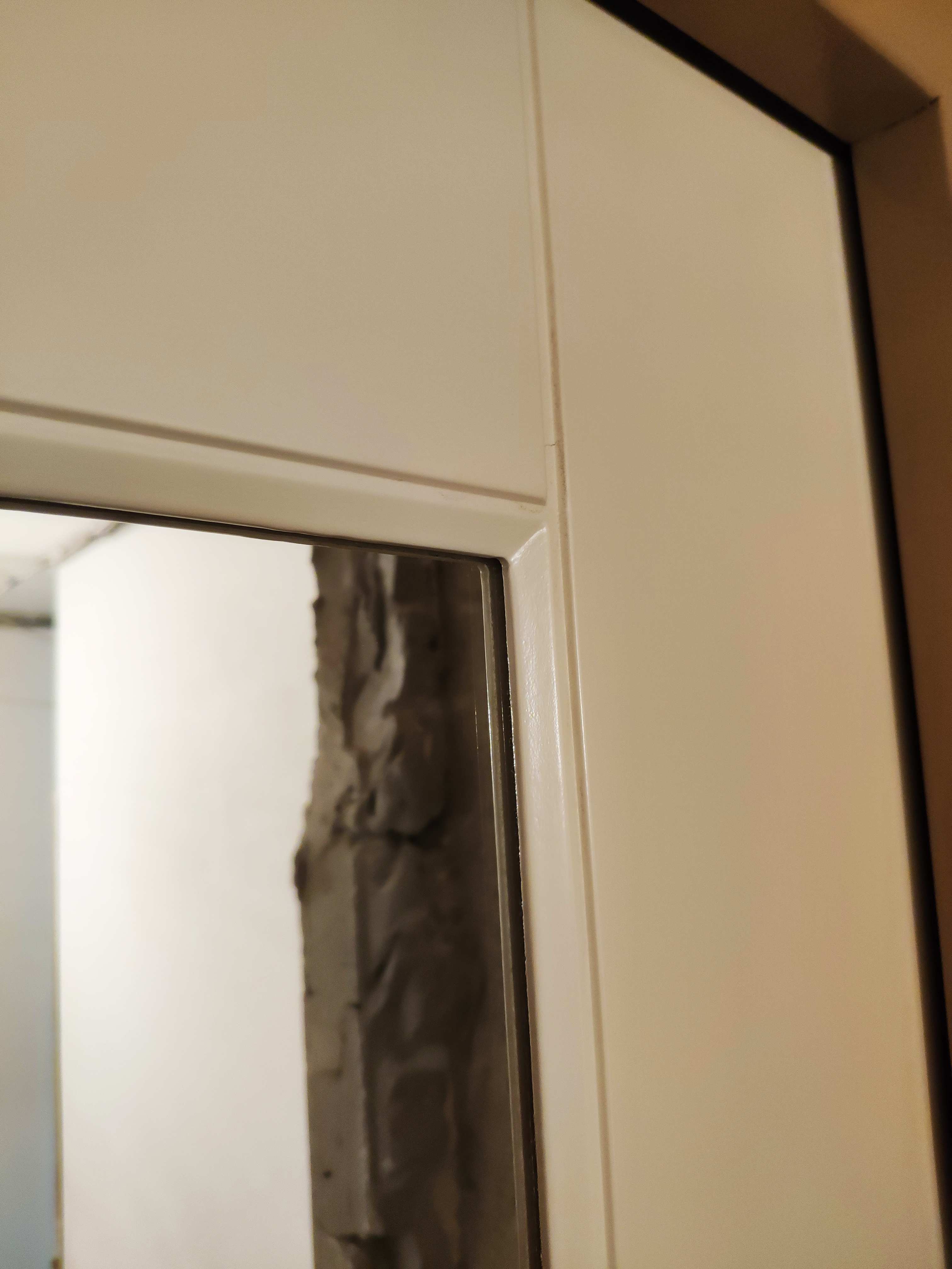

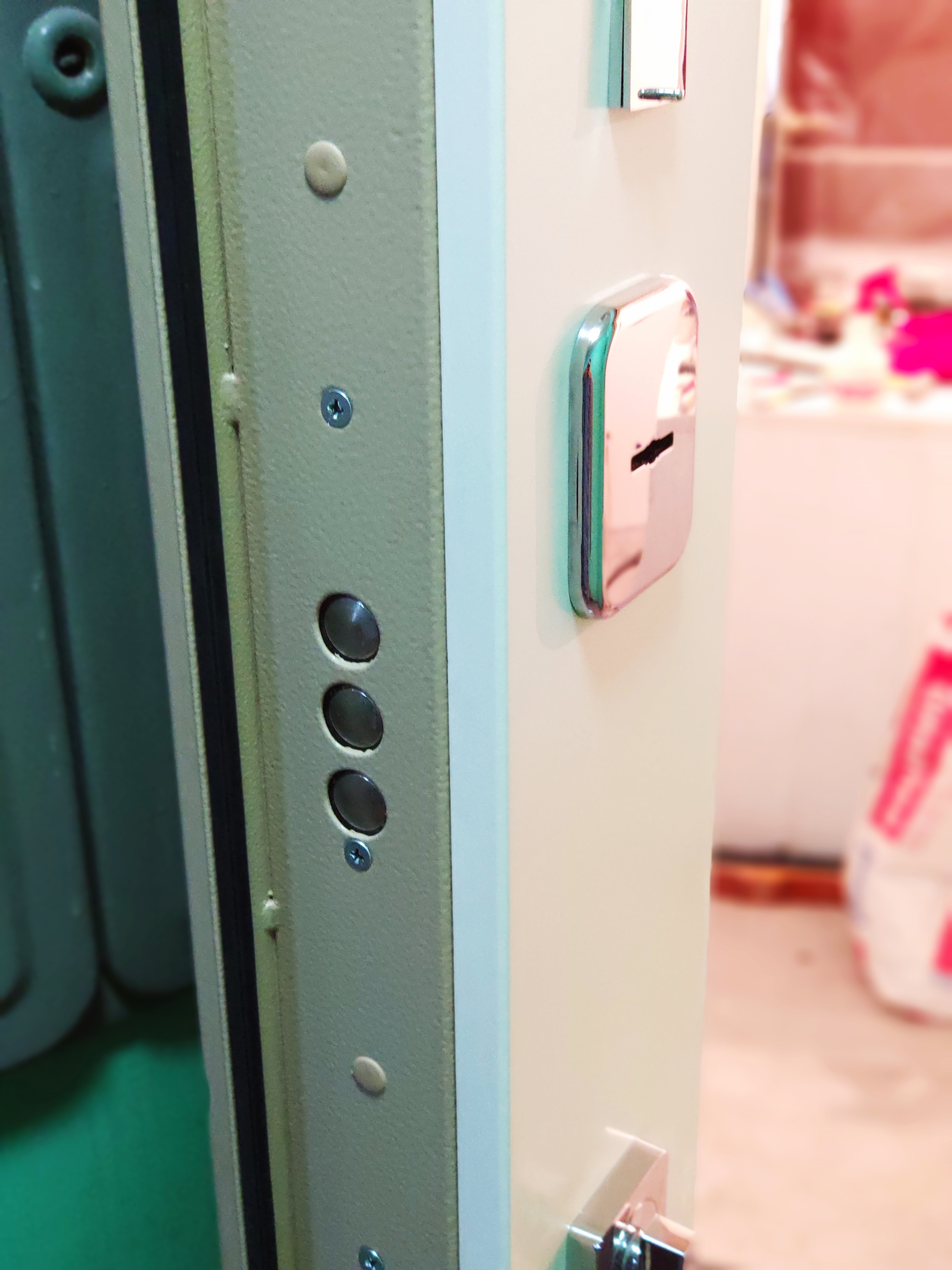

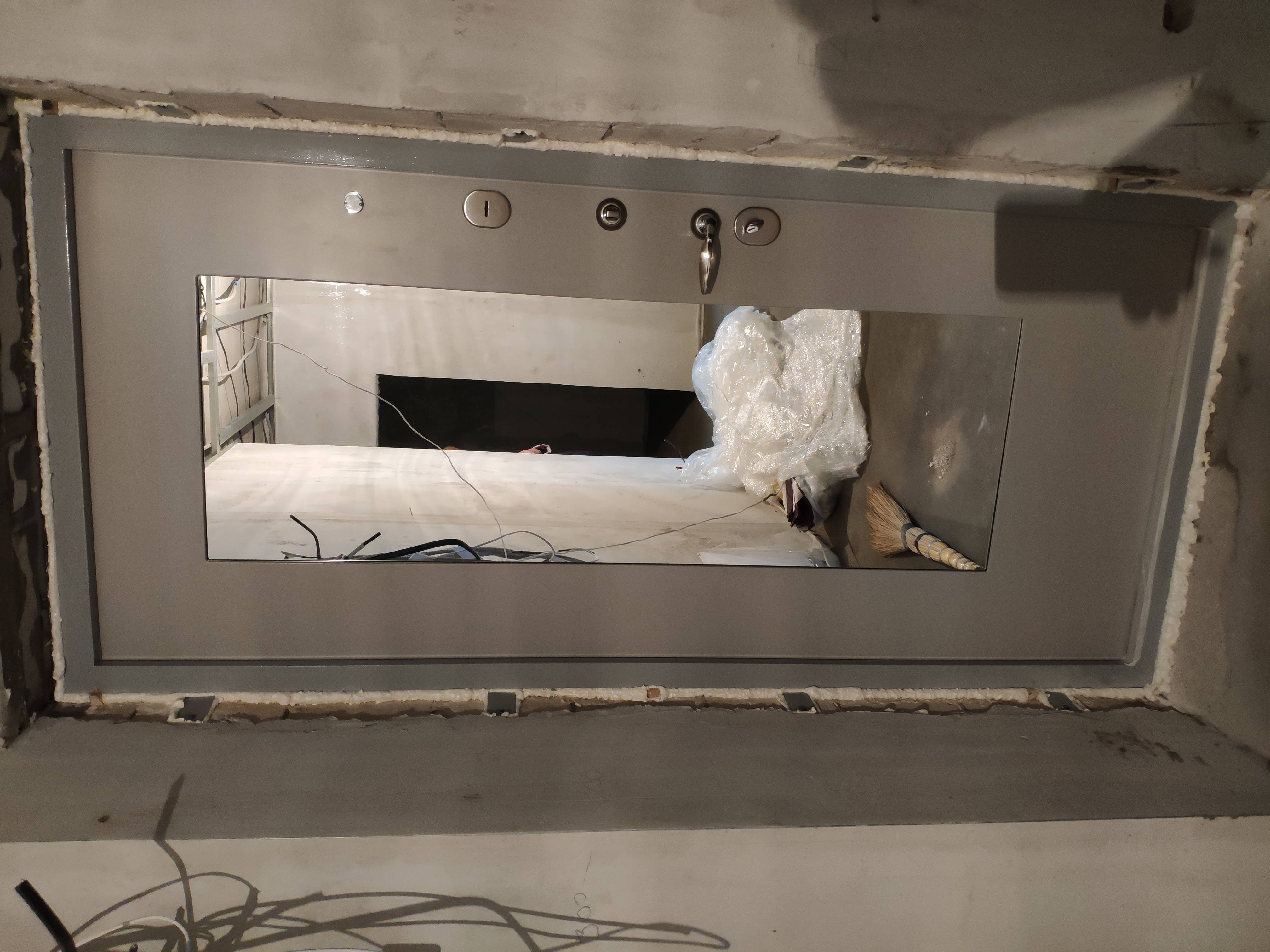

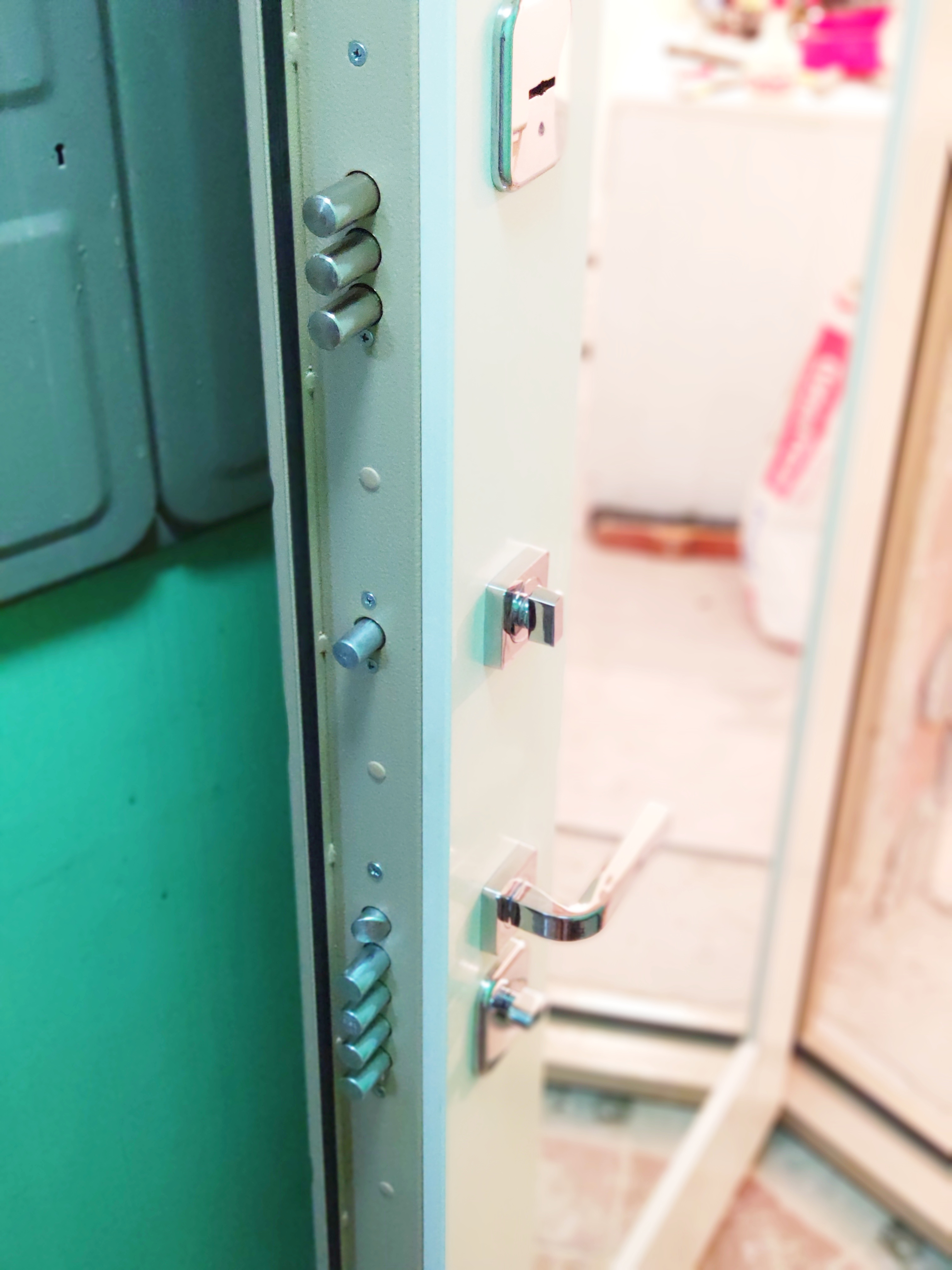

26.10.2018 в 15:49:46
Очередной очень интересный вариант, и снова по ТЗ заказчика. Высота проёма 222см позволила соблюсти практически идеальные пропорции. С петлевой стороны использована труба увеличенной размерности (80х80х4) для того чтобы отвести короб от примыкающей под 90 градусов стены и разместить на нём наличник, да и в целом конструкция усиленная: короб из труб 80х40+60х30, а створка из 60х30 с силовой клеткой из горизонтальных и вертикальных ребер. Снаружи MDF панель с фрезеровкой преходящей на наличник, цвета "Капучино" RAL1019. Изнутри белая 16мм панель с увеличенной зеркальной вставкой. Замки Барьер Премьер и Cisa 56.535 установлены вкладным способом, защищены дополнительным 3мм листом и квадратом 10х10мм. Цилиндр Cisa Astral S прикрыт броненакладкой. Ручки Kea, максимальная шумоизоляция. Стоимость составила 75430р.

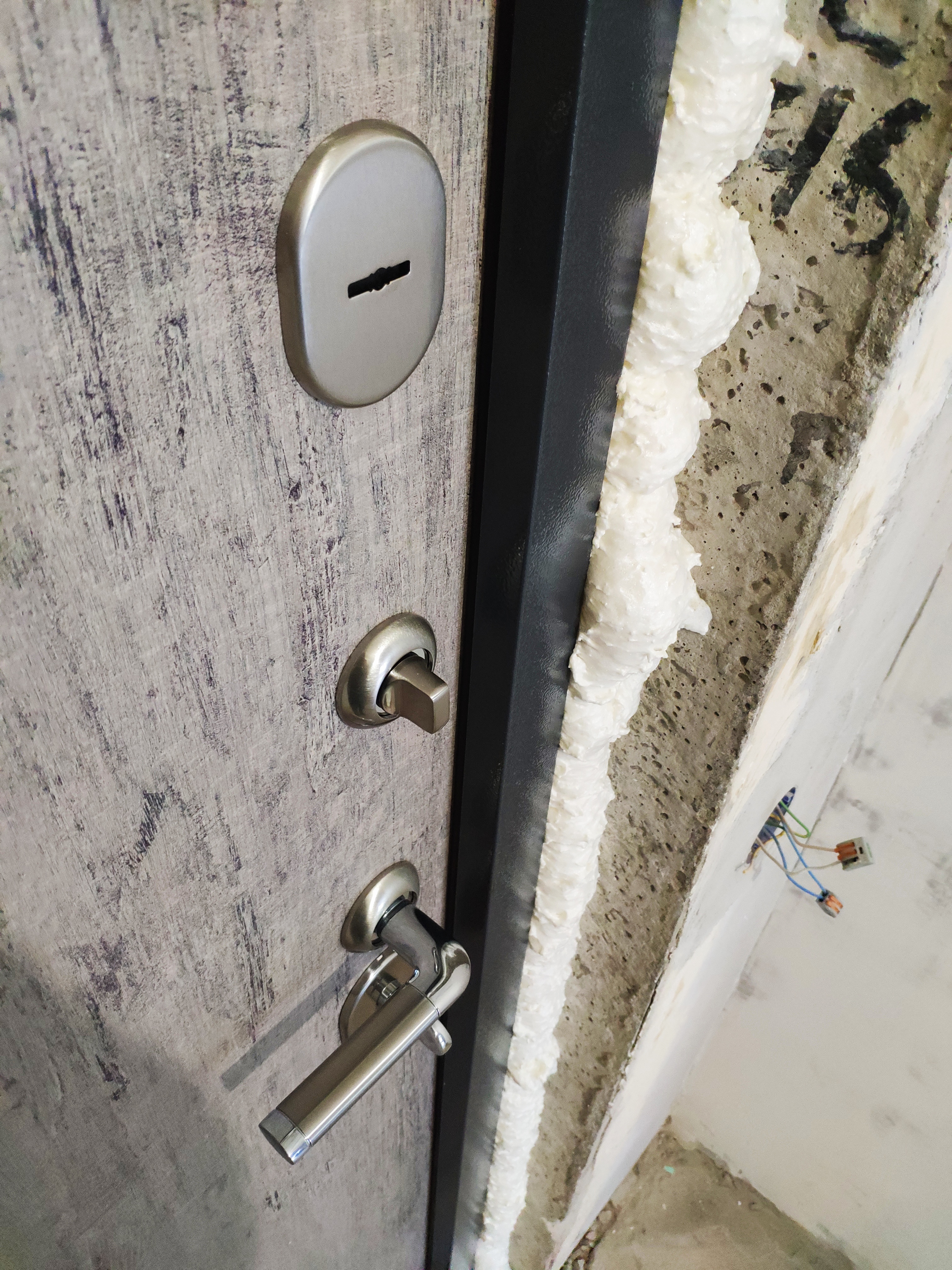

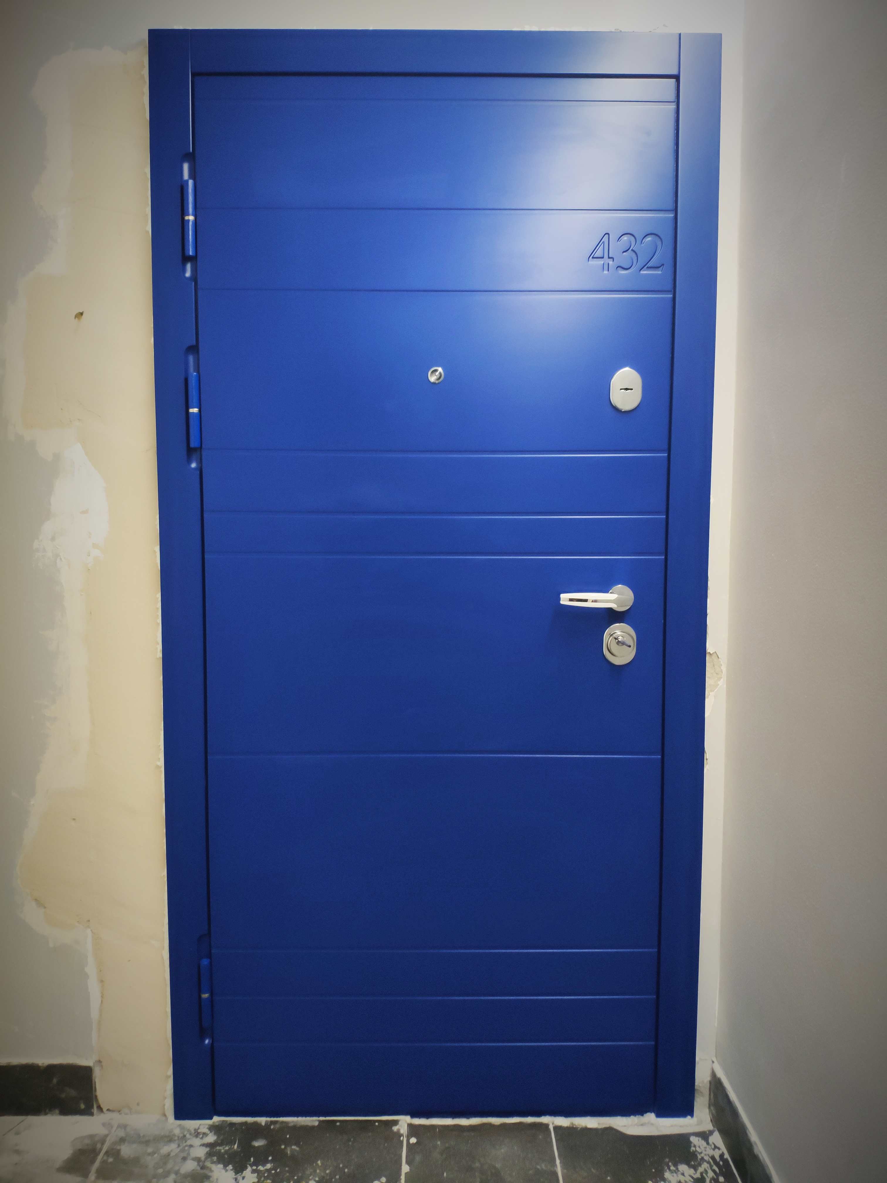

31.10.2018 в 16:57:40
Дверь в панельный дом типа П46, размер 2050х890 самый что ни на есть стандартный. Для лучшей шумоизоляции было принято решение использовать полотно из труб 60х30, но при этом короб сделали из труб с сечением 30 мм вместо 40, дабы не заужать проём. Снаружи термопокрас "чёрный шёлк", по периметру полотна бронеконверт из полосы 60х6 мм, изнутри филёнчатая панель с молдингами. Меттэм Лидер с усилением замковой зоны и Гардиан 72.16Т с цилиндром Cisa Astral S. Внутри многослойная шумоизоляция - алюмаст, минплита, пенофол, в коробе пенопласт и минвата. Фурнитура Armadillo Orbis, накладки верхнего замка с автошторками, задвижка. Стоимость составила 55680р.

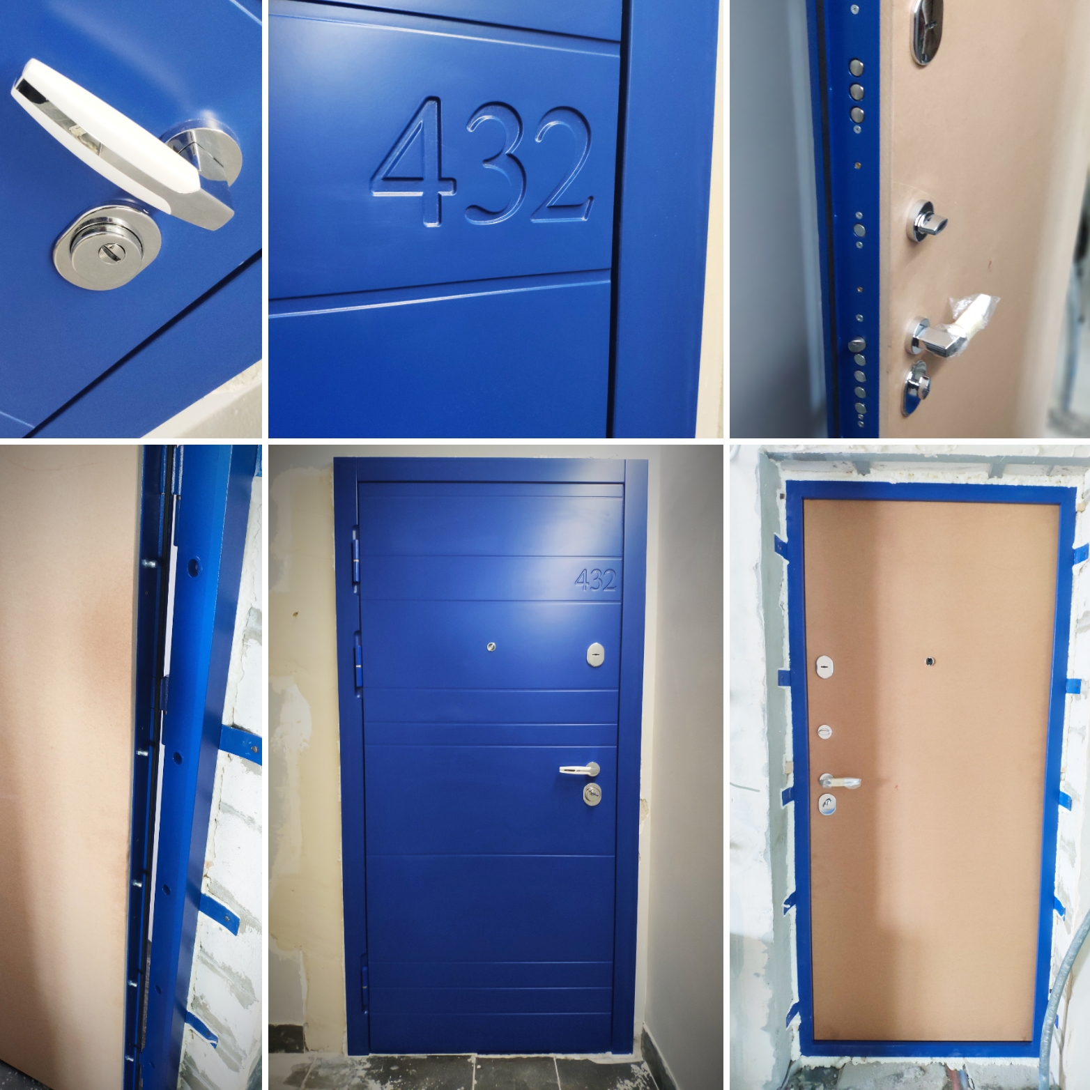

05.11.2018 в 20:02:26
Дверь в подарок для друга. Конструкция из труб увеличенного сечения (80х40+60х30, полотно 60х30). Внутренняя панель с цветом и фрезеровкой под существующие межкомнатные двери, короб и торцы окрашены в цвет "чёрный муар". Вкладные замки Барьер Премьер и Гардиан 72.16 с ЦМС Cisa Astral S, фурнитура Armadillo с ручками Pava. На наружной панели выфрезерован номер квартиры.
