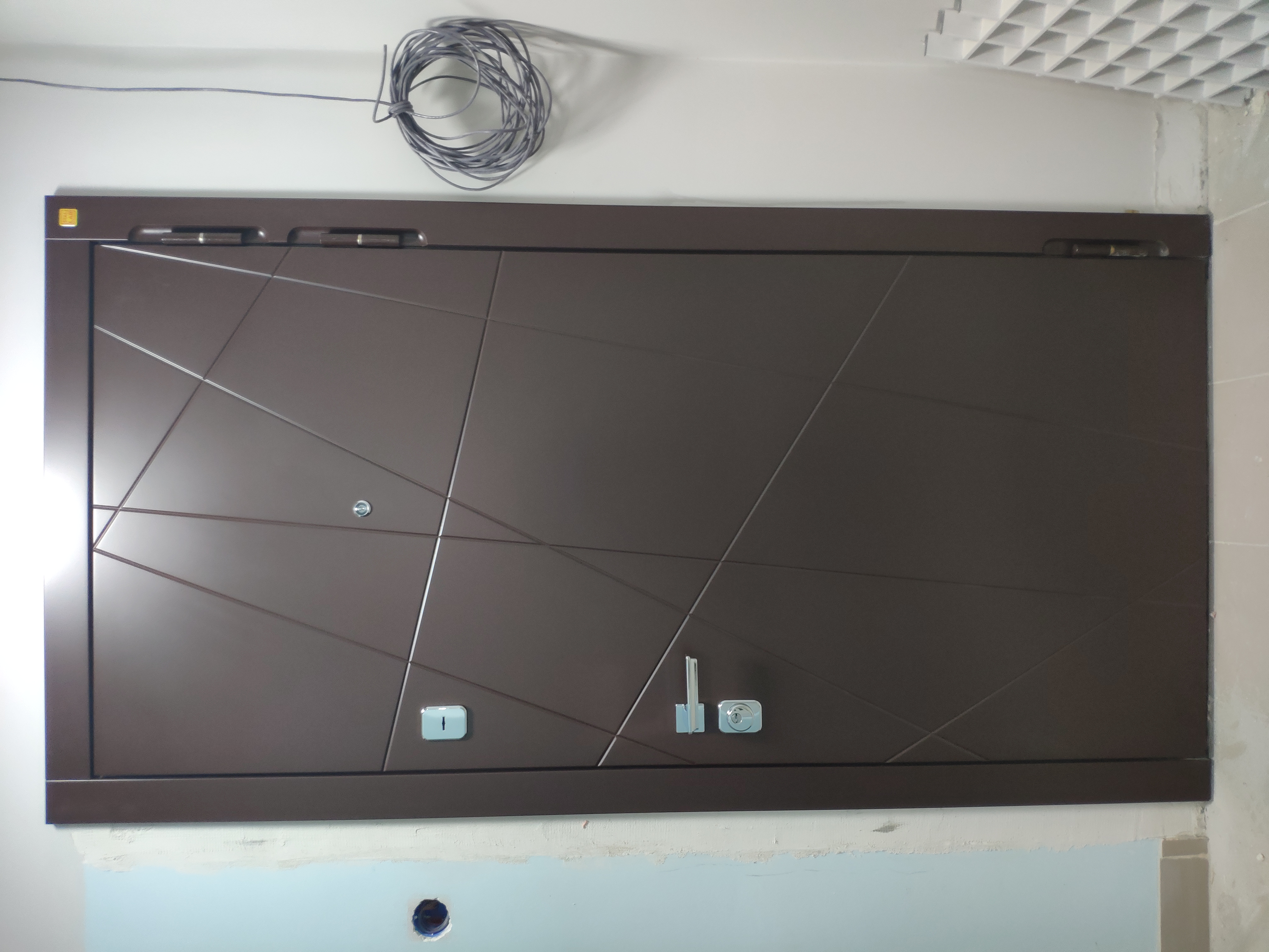

В старом сталинском доме при замере определились совсем нехрущёвские габариты проёма: 1120х2350мм. Поэтому раму было решено сделать из трубы 80х80х3мм дабы хоть как-то заузить проём и не прибегать к его закладке чем-либо. Широкая рама потребовала использования широкого наличника, и ширина его вышла 110 мм. Из эстетических соображений три стандартные петли заменены на две увеличенные диаметром 25мм. От срезания петель конструкция защищена четырьмя удлиненными блокираторами с ответными стаканами. Полотно выполнено из максимально возможной трубы 60х30, зона замков имеет усиления и стержневую защиту от вспарывания. Внутри полотна шумоизоляцию обеспечивают материалы алюмаст, листовая базальтовая вата, пенофол. Рама заглушена минватой и пенопластом. Замки Гардиан 72.16 и 40.01 с комбинированной установкой, есть ночная независимая задвижка. Переданные заказчиком ручки Colombo Roboquattro цвета матовый хром отлично совпали с цветом фурнитуры Armadillo аналогичного цвета. Накладки сувальдного замка традиционно имеют автошторки с двух сторон и закрывают скважину не только от просмотра, но и от сквозняков, запахов и шума. Строгая наружная MDF панель имеет выфрезерованный номер квартиры и ламинирована ПВХ плёнкой Vinorit. Внутренняя панель при всей своей видимой простоте выполнена двухслойной таким образом что по периметру рамка имеет толщину 16 мм, а её центральная часть сделана толщиной 12 мм. Эти две плоскости разделяет прямая 30мм фреза с прямыми углами без традиционных закруглений. Согласно ТЗ цвет этой панели должен был совпасть с будущим цветом стен, которые будут окрашиваться по палитре английских интерьерных красок Little Green. Как и следовало ожидать, этого цвета не нашлось среди 1950 цветов палитры NCS, и его пришлось подбирать в ручную. Поэтому вместо традиционной эмали Tikkurila здесь использована итальянская полиуретановая эмаль Verinpaints. Ей же окрашено и обрамление рамы по периметру с внутренней стороны. Конечно же ни неподъёмная дверь ни тяжеленная рама не прошли в маленький лифт и с почестью были занесены в ручную на 8-ой сталинский этаж. Стоимость всего этого мероприятия составила 83196р. включая подъём, подготовку проёма и собственно саму дверь. Обращайтесь, звоните, приглашайте - 9032868595.

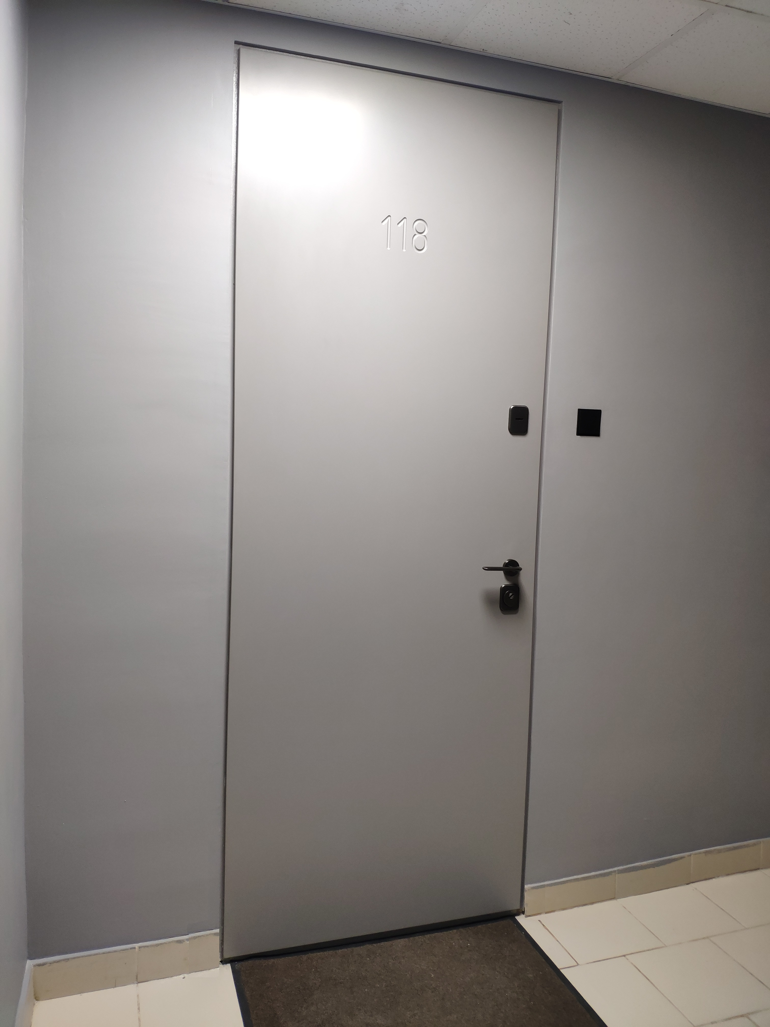

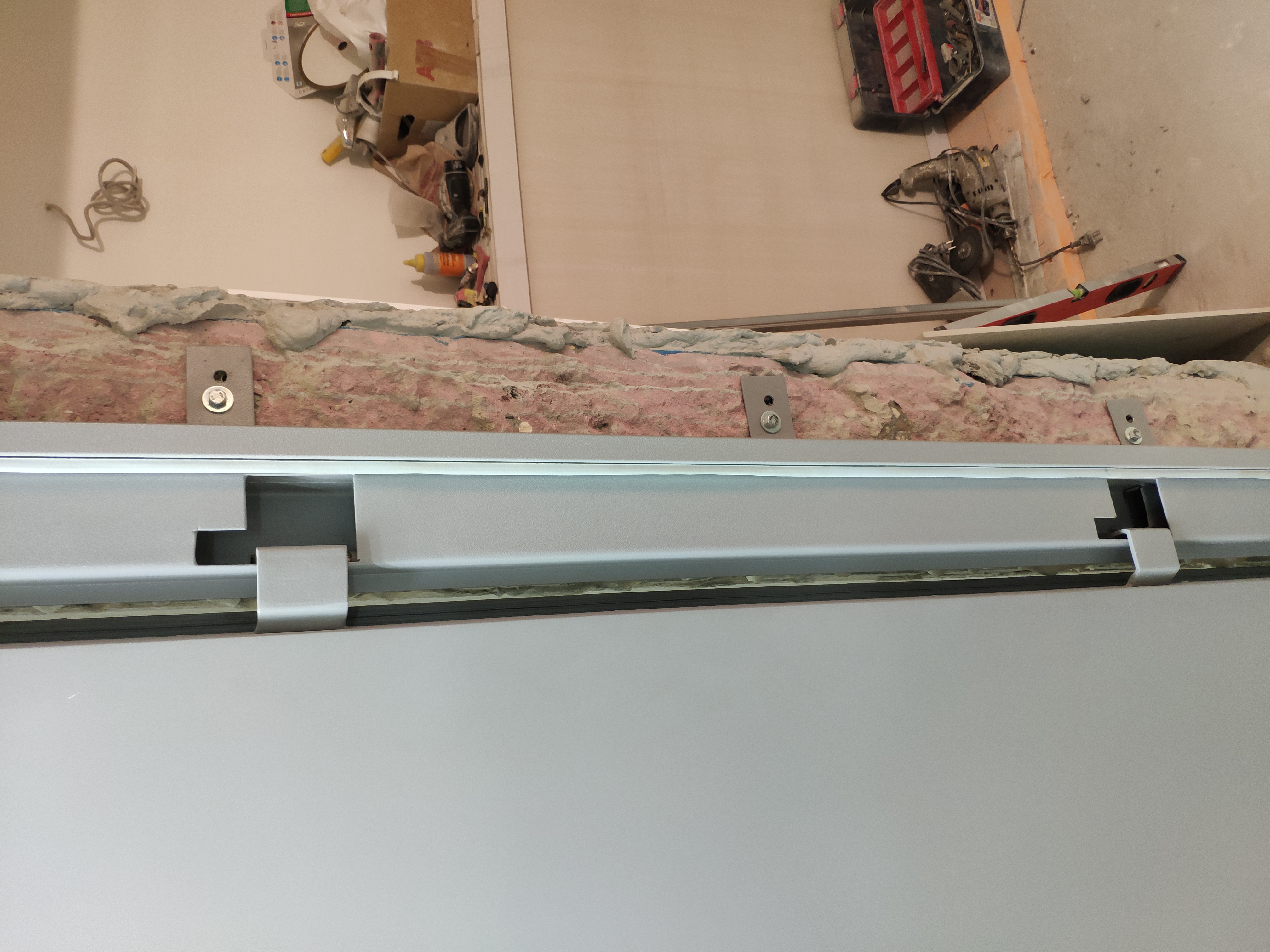

Дверь с невидимым коробом. Перед нами стояла задача стилистически максимально подойти к межкомнатным дверям Union цвета RAL7004 с коробом-невидимкой Chameleon. Для начала для этого был подготовлен проём, т.к. высота полотен межкомнатных дверей 2400мм, и без алмазной резки тут дело не обошлось. Конструкция имеет четыре скрытые петли которые располагаются в толстой раме из трубы 80х60. Такие петли позволяют открыться двери не более чем на 110 градусов, что при наличии слева стены вполне достаточно. Полотно изготовлено из трубы 60х30, оно традиционно имеет усиления замковых зон. Замки Сisa Revolution и Барьер Премьер в данном случае установлены вкладным способом. По периметру рамы проходит уголок с полкой которая выступает наружу заподлицо с плоскостью панели. Этот уголок служит маячком для дальнейшего оштукатуривания части подъездной стены в одну плоскость с панелью.
После установки двери строители оштукатурили монтажный зазор с использованием сетки-серпянки,
а затем и вывели плоскость стены вокруг двери.
Внутренние откосы были также оштукатурены заподлицо с притворной частью рамы и выведены под 90 градусов. Получилось вот так:
С наружной стороны использована фурнитура Armadillo цвета вороненый никель, ручки Excalibur, а с внутренней стороны фурнитура чёрного цвета с ручками Mirage из серии Urban slim.

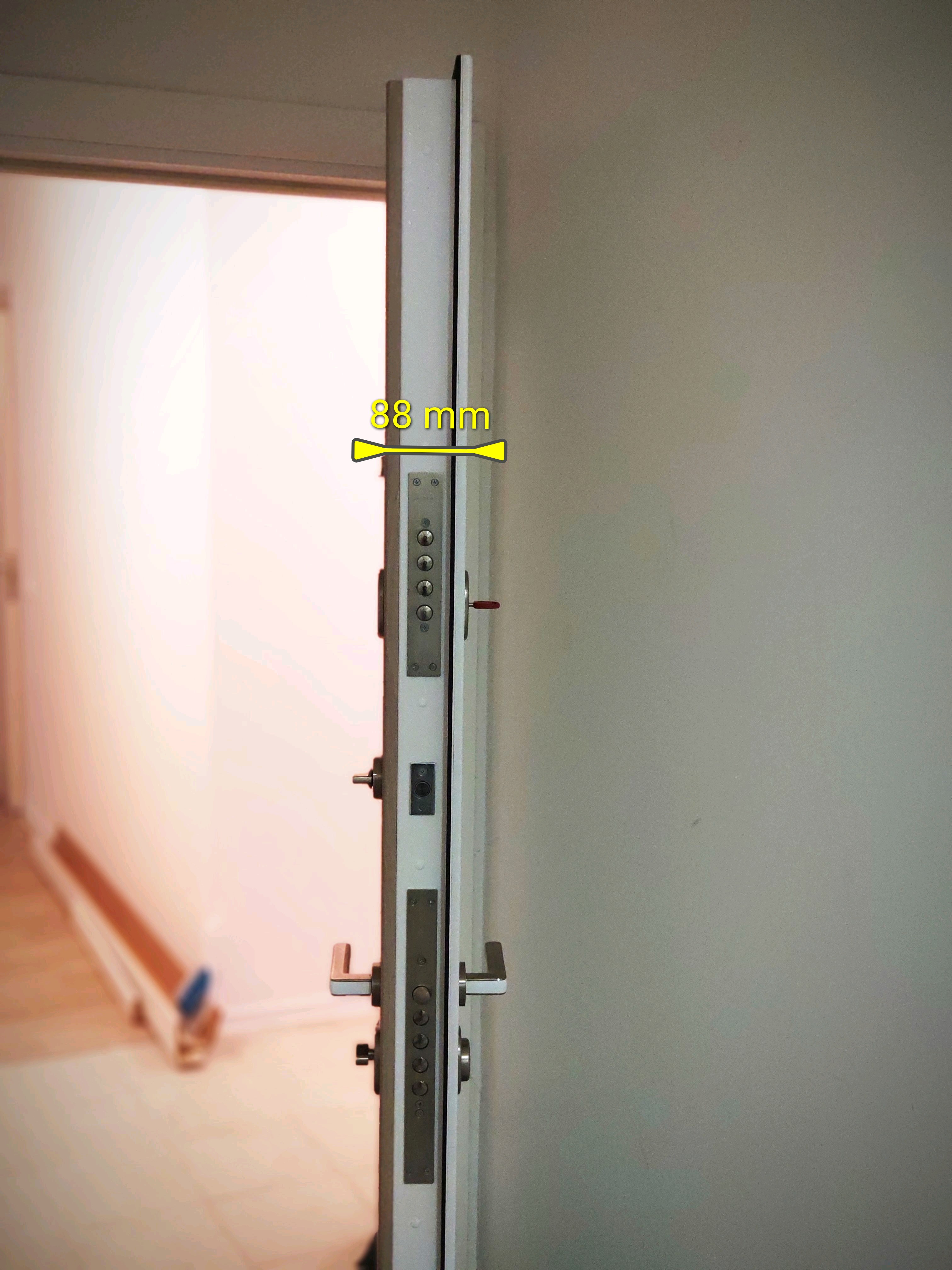

Очередная настоящая прокатная дверь в новостройку #ПИК взамен временной "заглушки". Рама из труб 80х40+50х25, полотно на 60-й трубе и две панели 10 и 16 мм дают суммарную толщину полотна 88 мм. Замки Гардиан 40.01 и 72.16 установлены комбинированным способом с креплением корпуса к шасси, а врезная броненакладка Armadillo защищает отличный цилиндр Cisa Astral S который закрывается изнутри вертушкой на штоке. В дополнение установлена ночная независимая задвижка. Ручки CUBE с белыми вставками из каталога Armadillo URBAN, накладки сувальдного замка с автошторками с двух сторон. Стоимость составила 62230р с учетом всех работ. +79032868595

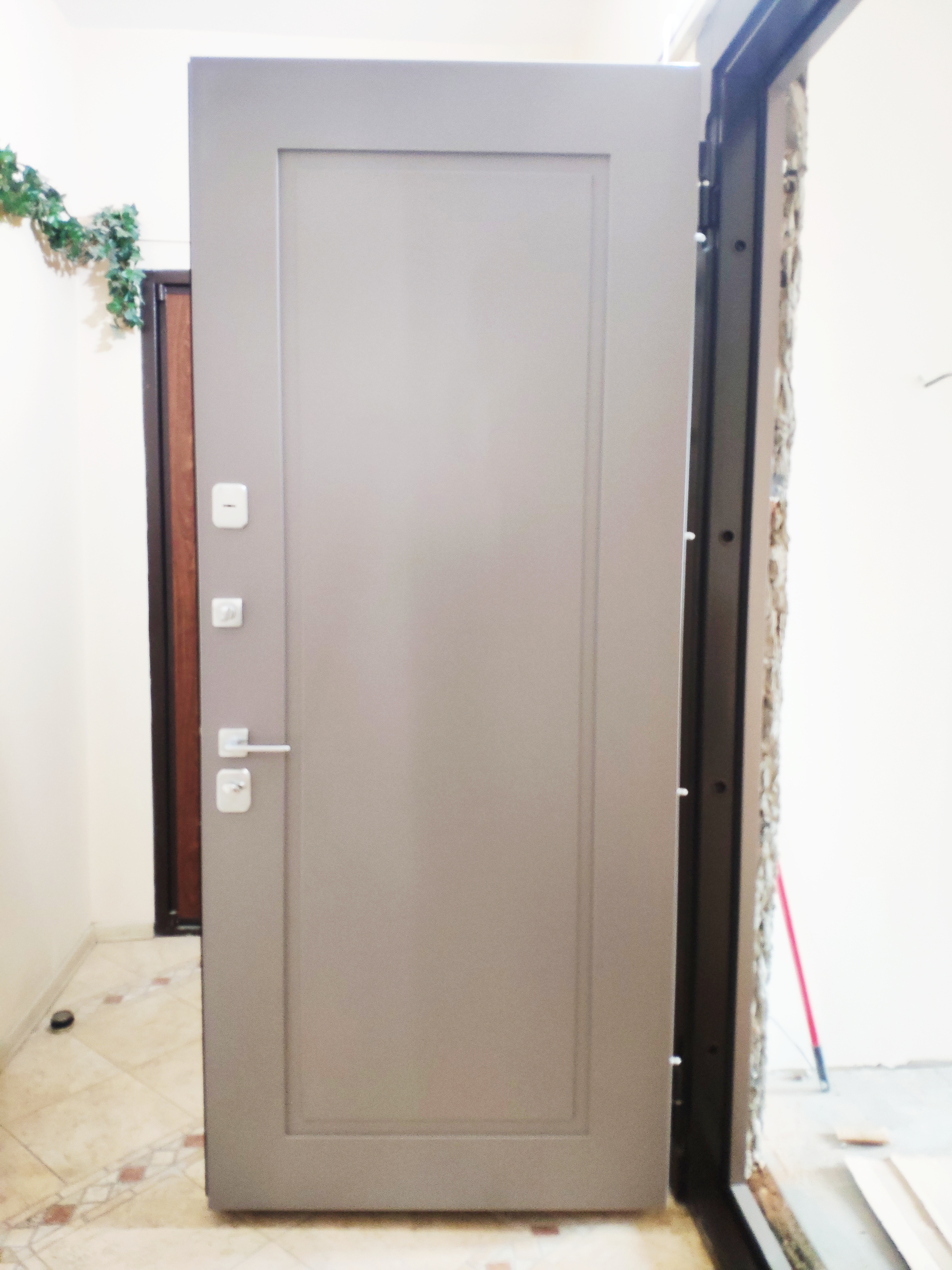

И следом эта же конфигурация для серийных панельных домов #ГКПИК. В данном случае внутренняя панель имеет вкладное зеркало и покрыта эмалью в тот же цвет RAL 9003 что и вся остальная дверь. Так же как и в предыдущем примере полотно имеет максимальную шумоизоляцию с использованием материалов разной плотности. Ручки Armadillo Corsica с прямоугольной фурнитурой. Стоимость 66170р. Звоните! +79032868595 Даниил

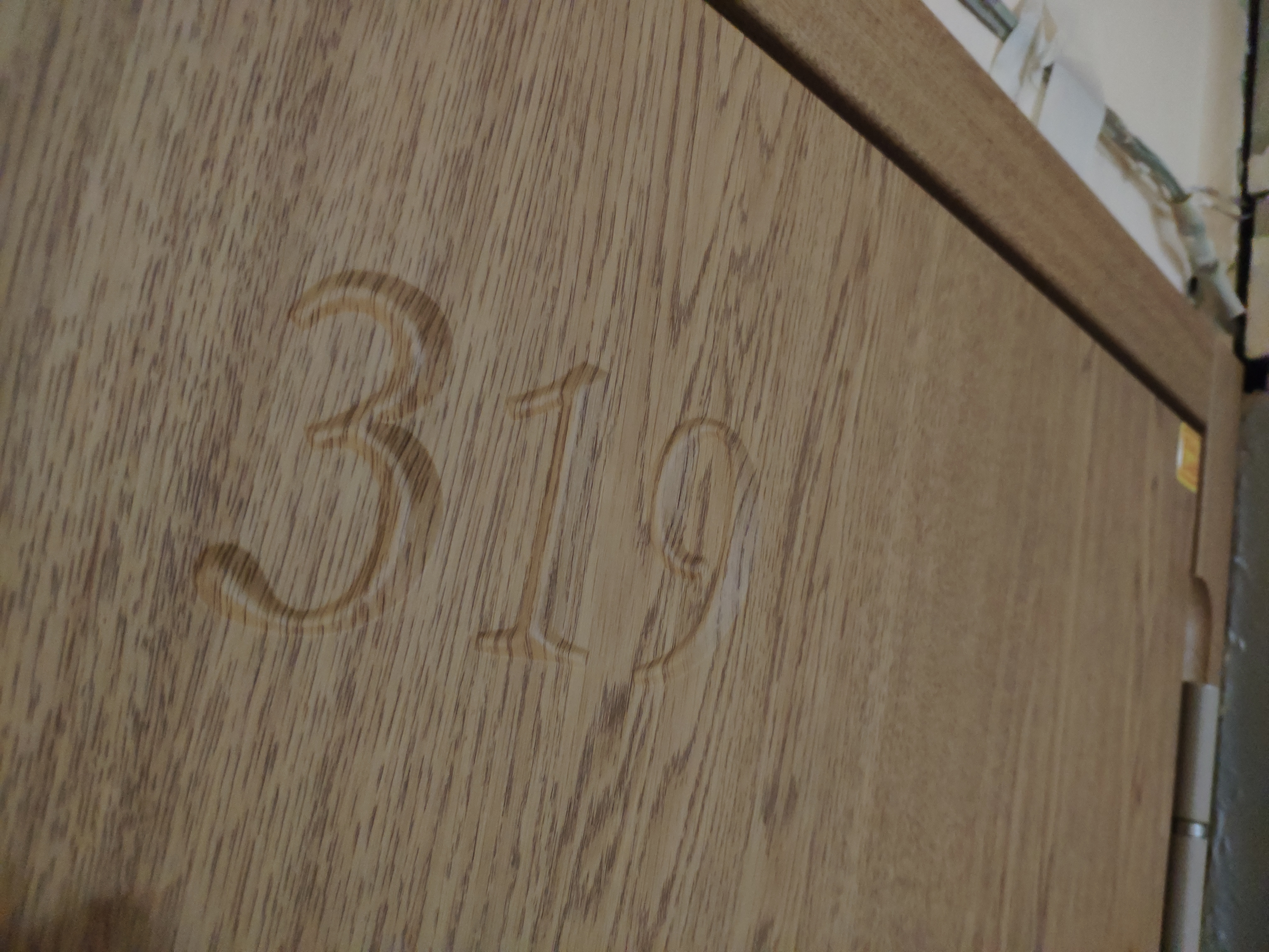

Проём в панельном доме типа П3 был неприлично узок и напросился на расширение. На этот раз обошлось без алмазной резки, помогли 150-200 сквозных отверстий и кувалда. В подготовленный проём встала дверь с полотном на основе 60-й трубы с двумя панелями 10 и 16 мм. При этом рама при нужной глубине достаточно компактная и в сечении состоит из трёх труб. Внутренняя панель заслуживает отдельного внимания: она сборная и имеет три плоскости, отделана натуральным шпоном с окраской по образцу. Дело понятное что всё это ради совпадения с межкомнатными дверьми, и тут нужно сказать, что в отличии от межкомнатного оригинала из ДВП с наклеенной бумагой изображающей шпон, наша панель имеет шпон натуральный, и она по настоящему сборная из отдельных филёнок. Наружная панель под ПВХ ламинацией и имеет выфрезерованный номер квартиры в подтверждение эксклюзивности изделия. Цвет рамы и торцов полотна RAL1019 выбран максимально подходящим и к наружной и к внутренней стороне. Гардиан 40.01 соседствует с CISA 56.535, который имеет два цилиндра: временный и постоянный Astral S. Замки установлены комбинированным способом с усилением кармана до 5-15 мм. С петлевой стороны имеются 3 удлиненных противосъёмных элемента с ответными стаканами. Фурнитура необычная - FUARO с ручками Vita, тем не менее накладки сувальдного замка традиционно имеют автошторки. Два контура уплотнения, максимальная многослойная шумоизоляция полотна, рама шумоизолирована, в общем в этом плане всё как обычно. Стоимость составила 70650р. без учёта расширения проёма.
