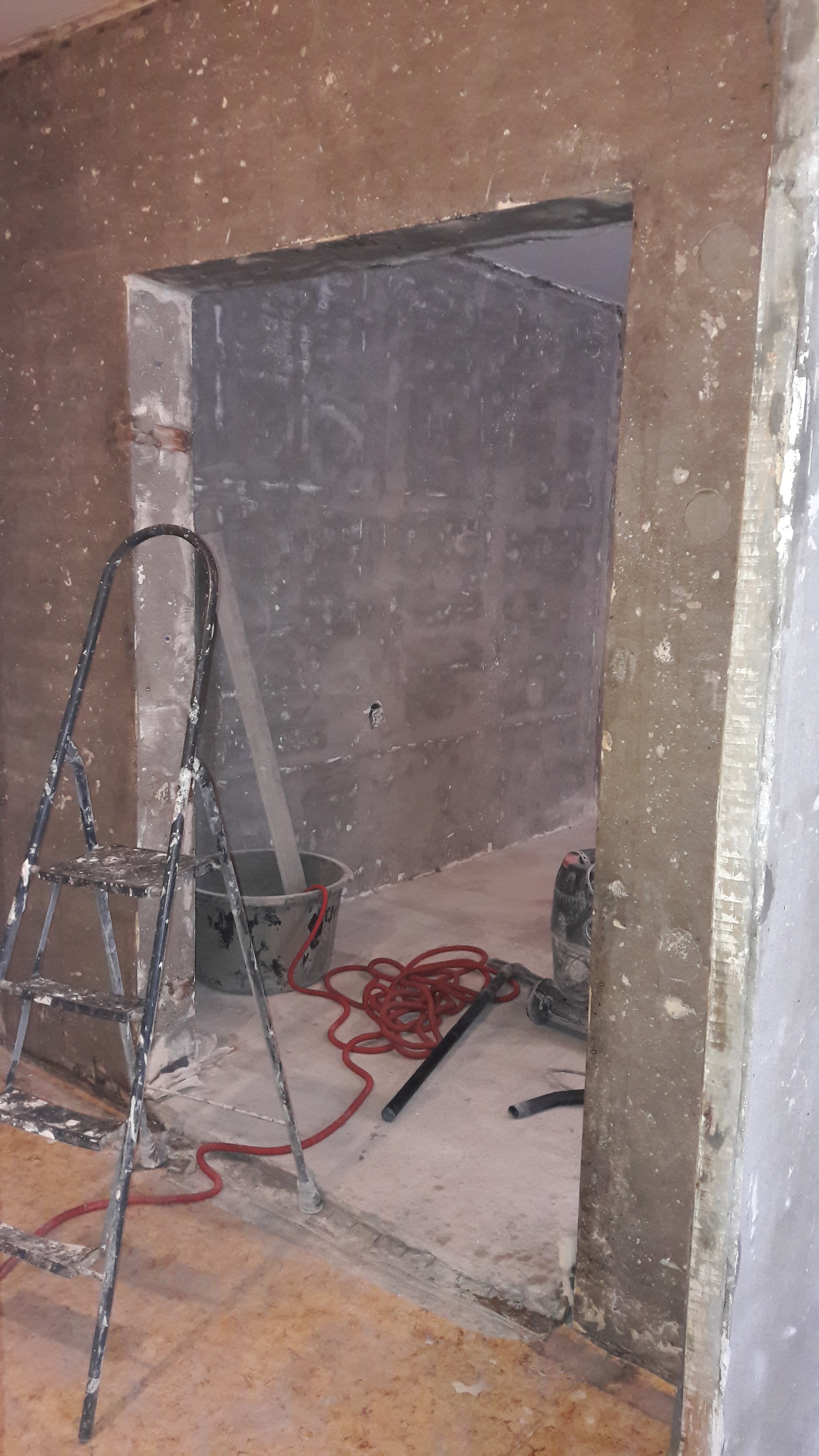

Иногда, перед оштукатуриванием стен, есть непобходимость в выполнении дополнительных работ. К примеру случай когда в стене есть сушественное технологическое углубление которое необходимо устранить до установки маякови нанесения штукатурного раствора.
Вот и на текущем объекте, при работах в одном из помещений прихожей, возникла необходимость в устранении имеющейся ниши глубиной 6 см.
Данное углубление было заполнено с помощью монтажа газосиликатных слоков толщиной 5 см + слой специального клеевого раствора для монтажа блоков.
Перед тем как смонтировать блоки, каждый обильно смачивается гунтом по всем плоскостям, что бы уменьшить впитывающую способность. Это не лишнее, даже при условии наличии влагоудерживающих добавок в цементном монтажном клее.
Вот такой итог работы:
Позже даная поверхность подготавливалась к нанесению штукатурного раствора и оштукатуривалась!
Готово! :yu:

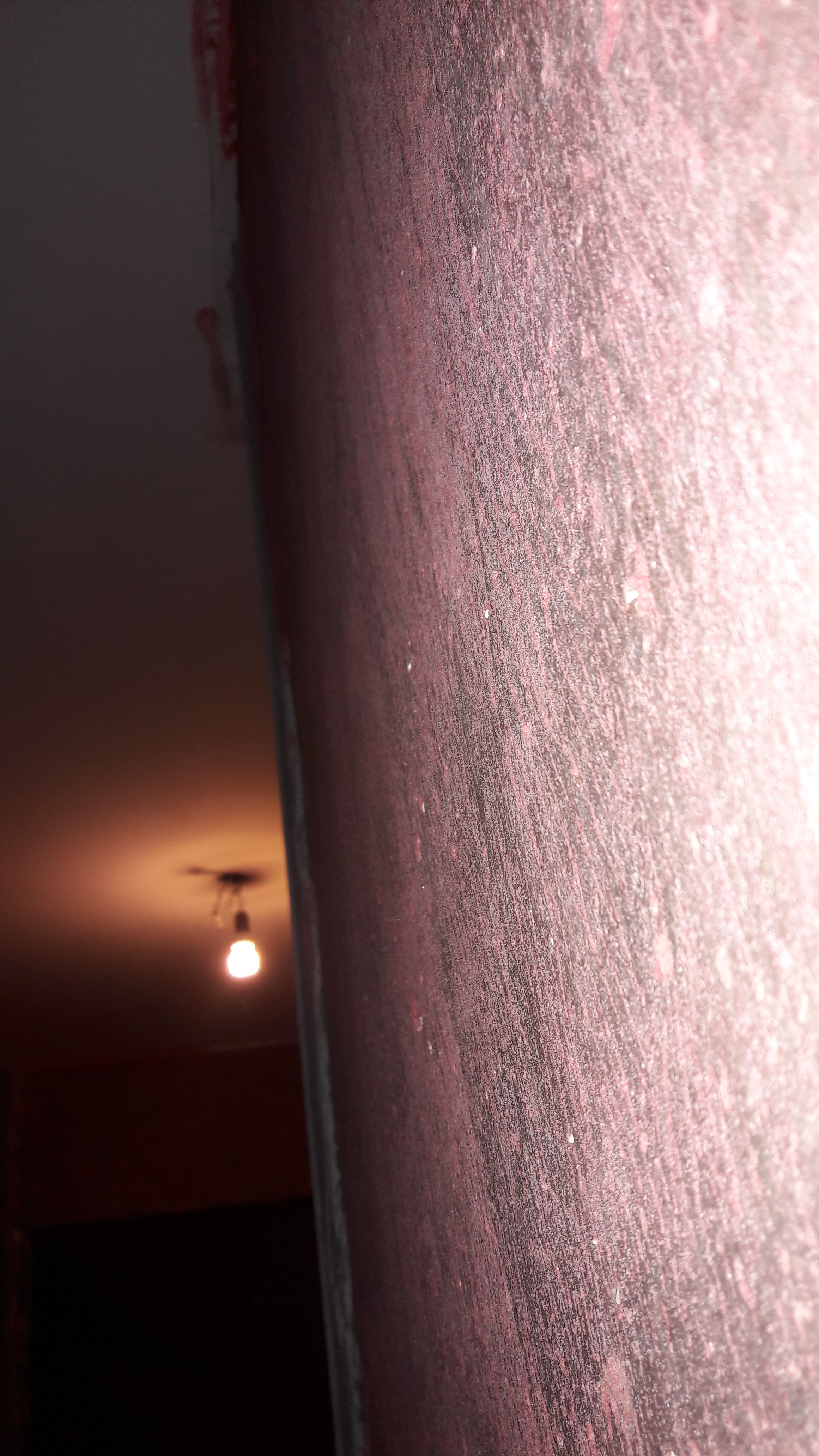

Совсем недавно закончили штукатурные работы на очередном объекте. В процессе работы было выполнено формирование геометрии имеющихся дверных проёмов. Внутренние грани были развёрнуты по периметру проёмов и по согласованию с заказчиком геометрия была исправлена.
Для формирования дверных проёмов были применены прижатые к противоположным плоскостям стен алюминиевые штукатурные правила. Вертикаль и угол разворота выстраиваются при помощи лазерного уровня. Фиксация правил производилась при помощи струбцин либо саморезов вкручиваемых в стену через заранее просверленные в правилах отверстия.
Поверхность подлежащая корректировке штукатурным раствором предварительно огрунтована.
Далее при помощи 100 мм шпателя наносится раствор (от плоскостей правил к центру) стараясь добиться максимального заполнения области примыкания правил и стен.
По мере нанесения раствора, гладилкой ровняем раствор по имеющимся граням смонтированных правил.
Пока схватывается нанесённый раствор - делаем работу по аналогии на противоположной стороне проёма и далее по другим проёмам.
P.s. - перед нанесением раствора заранее были смонтированы правила по всем вертикальным плоскостям трёх дверных проёмов.
Перед тем как демонтировать с проёмов правила, снимаем фаски по краям для дальнейшего монтажа малярного уголка (см. процесс монтажа в постах выше по теме!)
Фаски снимаем при помощи скребка.
По мере схватывания раствора навертикальных плоскостях, демонтируем правила, очищаем и монтируем на верхнюю часть проёма для выравнивания горизонтальной плоскости.
После того как все правила были сняты, доделываем фаски и монтируем уголки!!!!!!!! :yu: Фото с установленными маяками опубликую следующим постом))) забыл отснять..... :o

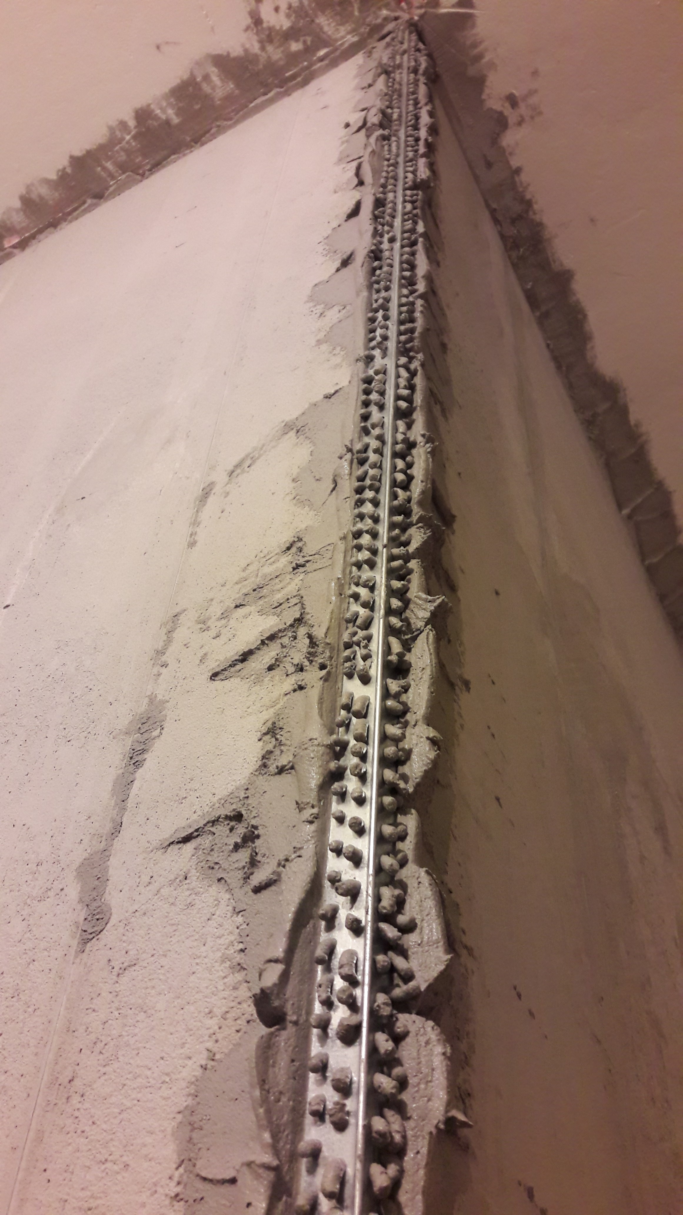

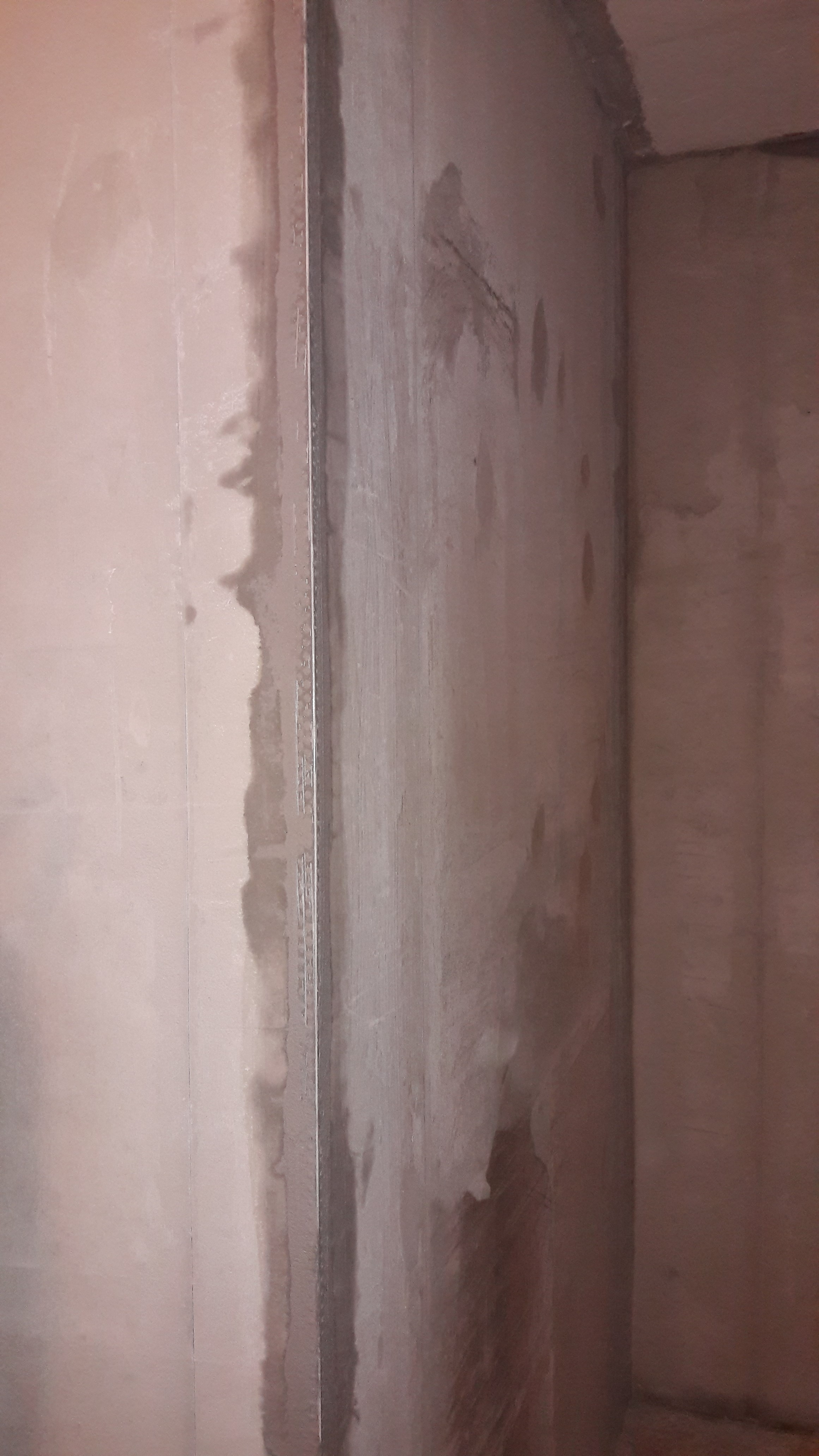

В продолжении истории с малярными уголками хочу показать ещё один пример формирования внешних углов с их применением.
Речь пойдет о окантовке внешнего угла примыкания каркаса входной металлической двери и оштукатуренной стены.
Особенностью установки внешних углов для этого проёма является то, что фаску в штукатурном слое для монтажа уголка снимаем только для одной из двух плоскостей уголка. Вторая плоскость, учитывая особенность каркаса рамы двери, будет просто вплотную прилегать к металллу.
Итак... Снимаем фаску под маяк по периметру каркаса рамы, отмеряем и нарезаем малярные уголки, примеряем по месту...
После примерки проклеиваем малярной бумажной лентой открытые участки рамы для защиты от загрязнения грунтом и штукатурным раствором...
Грунтуем места установки малярных уголков и наносим подготовленный штукатурный раствор
Прикладывем уголок и "топим" его в раствор
Высоту пика уголка относительно плоскости стены корректируем при помощи короткого куска правила (30-50 см - весьма удобно). Плоскость прилегания к металлическому каркасу подправляем обычным шпателем 100 мм.
Проходим этими двумя инструментами по всей длинне уголка и убираем излишки раствора...
Получаем примерно такой результат...
Таким обрзом монтируем подготовленные уголки по периметру
Дверной проём окантован по периметру и защищён от механических повреждений!
В дальнейшем эти углы будут оклеены обоями и окантованы ПВХ уголком по периметру.
Можно быть спокойным за целостность углов :yu:

Дополнительно укрепляем перегородку ПГП в области примыкания к газосиликату либо бетону с помощью металлических уголков
Грунтуем и устанавливаем маяки. При помощи лазера задаем 90' После маяков нарезаем армирующую штукатурную сетку с крупной ячейкой
Ячейка 5 на 5 мм и плотность сетки 160 гр./м2
Вклеиваем сетку штукатурным раствором плотно забивая ячейки
После наносим основную массу раствора и вытягиваем плоскости

Сегодня хочу поделиться небольшим фотоотчётом по оштукатуриванию кирпичных колонн гипсовым раствором.
В качестве дополнения, обращу Ваше внимание на наличие бетонной балки в верхней части колонны. Наличие балки несколько затрудняет установку штукатурных маяков и сам процесс оштукатуривания в области её распложения.
Вот и сам объект для "рукоприкладства" ;)
Подготавливаем поверхность: обеспыливаем после демонтажных работ, грунтуем (любимым Ceresit CT17) :)
При помощи лазерного уровня выставляем маяки по всем 4 сторонам.
Маячки в данном случае устанавливались двумя способами: длинные маяки при помощи правила с разметкой для правильного заглубления маяка в растворные пятна, а так же при помощи угольника с метрической шкалой.
По причине большого перепада толщин - раствор наносился в несколько слоёв.
После нанесения и отверждения штукатурной массы по внешним углам были смонтированы оцинкованные малярные уголки (Албес Премиум) для придания крепости внешним углам (устойчивости к ударным воздействиям) и придания им чётких границ.
