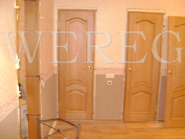

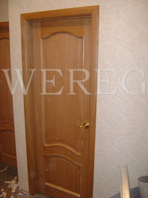

Приобрёл давеча фотик мыльницу, буду теперь заказы щёлкать.
Последний заказ (сдал вчера) по установке 6 межкомнатных дверей, производства фабрики "PleskovDoor". Все двери были с добором. Что примечательно, добор был из МДФ, а паза под него, на коробке не было. Для большей жёсткости и связи с коробкой, предложил заказчику, этот паз сделать.

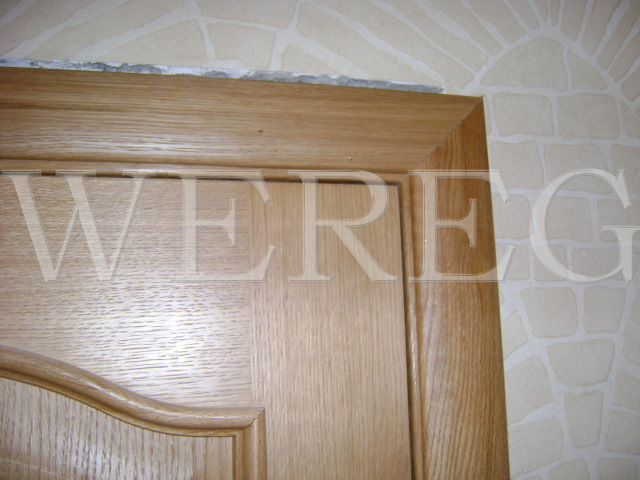

Дверные коробки поставляются в не запиленном состоянии, пилил и собирал на 45". Коробки как и наличники плохо откалиброваны, тоесть имеют разную толщину и ширину, из чего делаю вывод, что сами они их не производят, а покупают как пагонаж, для последующей оклейки шпоном. Шпон на коробках, дверях, наличниках, доборах натуральный. Оклеен на дверях и доборах хорошо, тогда как на коробках и наличниках местами отслаивается, что ещё больше подтверждает, ранее сделанный вывод. Ремонт в квартире делали "братья по разуму" поэтому прямых и абсолютно ровных поверхностей в квартире не было. Из за чего некоторые наличники, приходилось натягивать, дабы скрыть кривизну стен. Фурнитуру заказчик, заказывал вместе с дверями и менять на более лучшего качества отказался.

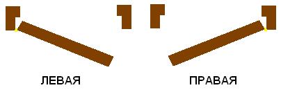

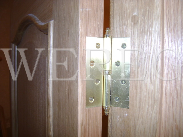

Для установки рекомендую фурнитуру ARCHIE, особенно это касается петель! Для установки одной двери рекомендую покупать 2 разъёмные петли 70 х 100 Поскольку такие петли, не универсальные, то выбор их происходит таким образом: Вы подходите к двери, она открывается на Вас, Левые петли с лева, а Правые с права.

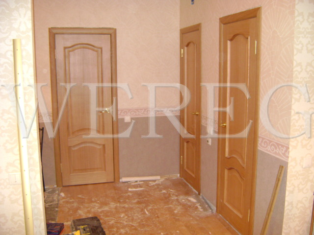

Mefody написал : Благодарю за работу. Четыре двери, две из них ставились с доборами в очень кривые проемы, довольно сложный случай. В итоге удалось найти компромиссные решения и двери в эти проемы были благополучно установлены.

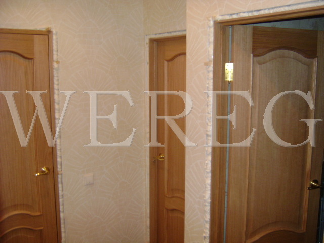

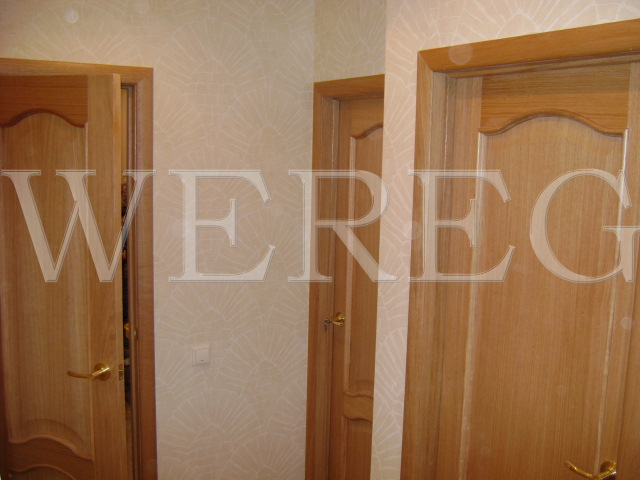

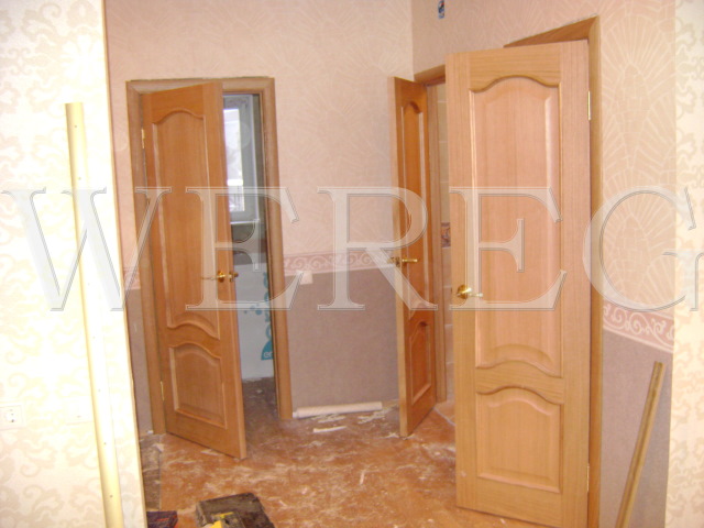

Этому заказу практически месяц, приблизительно 26 - 29 января, всё не было времени выложить фоты:o

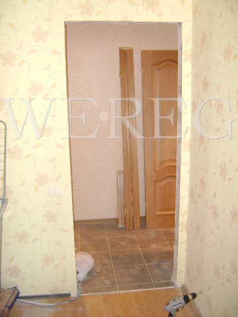

Проёмы оказались действительно кривыми и не только по толщине стен. Проём в туалет, впрочём как и стены, в оном, выполнены в виде параллелограмма.
Mefody написал : Ванная: толщина стены варьируется от 150 до 165, ширина проема варьируется от 790 до 810 (сужается кверху), высота проема с перепадом от 2100 до 2130. Туалет: толщина 150-160, ширина 800-805, высота 2110.
Mefody написал : еще есть одна межкомнатная дверь с толщиной проема 90, но в одном углу положили шпатлевки от души и получилось 95. Можно ли в этом случае будет обойтись без доборника?
Обошлись без добора
Mefody написал : Четвертая дверь с проемом 90, добор не нужен.
Mefody написал : Вообще я порог не планировал, но раз сверху есть риск не закрыть проем, можно и порог тогда поставить.
В ванной и туалете, поставил коробки с порогом, проёмы закрылись, щелей нет.

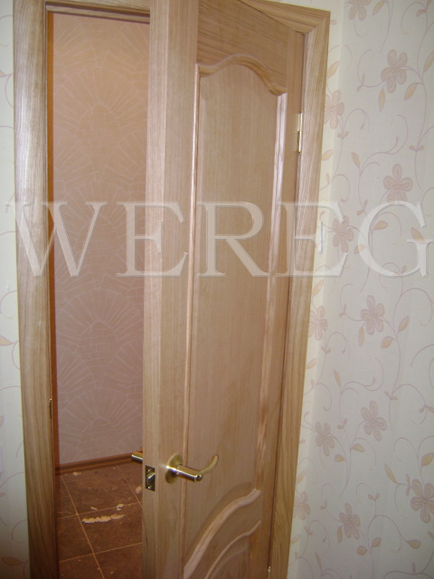

Mefody написал : Фурнитура - ручки, магнитные защелки, на две двери (ванная,туалет) - завертки.
Так выглядят фалевые ручки, с магнитными защёлками.
А так, те же ручки, но с фиксатором (ванная, туалет).
Mefody написал : А какую фурнитуру советуете?
WEREG написал : Для установки рекомендую фурнитуру ARCHIE, особенно это касается петель!
Именно так, петли выглядят в живую.
Mefody написал : Еще заодно был построен шкафчик из мебельных щитов в туалете.
Материалы, на шкафчик 2Mefody покупал заранее и со мной не обговаривал, изначальная конструкция планировалась им, несколько иная, чем была применена мною. Фасады пришлось наращивать по ширине и вгонять в выше описанный параллелограмм. Всё же шкафчик получился довольно симпатичным;) Тем более что в дальнейшем, заказчик планировал вогнать его в цвет дверей.

VAssya написал : Мне в принципе понравилось, а скажите наличники Вы под 45 градусов чего не запилили,или так захотел заказчик?
У производителя, на этой серии дверей, такая спецификация наличника, что верхний наличник тоньше чем, боковые стойки, то есть такой запил предусмотрен.
