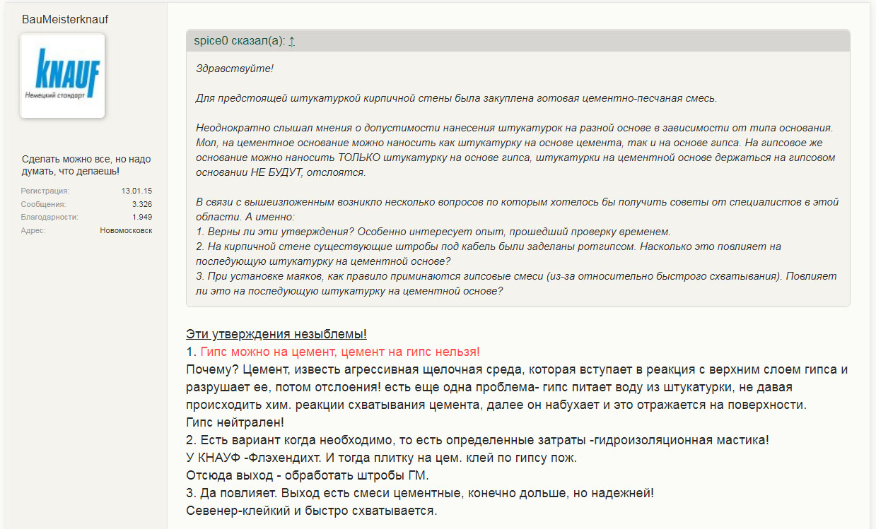

BV, Главный посыл. повторюсь: нельзя цементом штукатурить гипс.

Молчаливый написал: BV, Главный посыл. повторюсь: нельзя цементом штукатурить гипс.
Молчаливый, по какой причине? И вы не ответили на вопрос

Молчаливый написал: такс, мне тут кучу ответов...... Цементная штукатурка для бетонных стен. Цементом штукатурить гипс нельзя. Штукатурить клеем - клей не для этого. Гипсовая штукатурка для гипсовых стен. На Раотбанде написано - для помещений с нормальной влажностью. Если в ванной вентиляции будет, значит не будет там влаги. А вокруг самой ванной не мешало бы на штукатурку, перед укладкой плитки, нанести слой гидроизоляции.
Молчаливый, внимательно прочитайте порядок действий и думаю поймёте для чего плиточный клей( хотя я вроде прямым текстом написал ) А если еще посмотрите на его тех.характеристики, думаю ваше мнение изменится. Гипс в сан.узле допускается,но!!! При хорошей вентиляции и правильной подготовке перед поклейкой плитки. И подготовка заключается не только в гидроизоляции гипсовой стены, т к. и гидроизоляция бывает разная и под разный формат плитки.

ВячеславВВ, гидроизолировать только сухой гидроизоляцией, растворной. Слои может и хорошо, но я сторонник - чем меньше слоёв, тем надёжней. Монолитней получается. На заказ не претендую, там работы тысяч на 80. автор ищет подешевле

Молчаливый, неее, я ответил на ваш вопрос: а если стены гипсовые.... А по поводу слоев, каждый способ подготовки основания рассматривается индивидуально. Конкретно в случае данного заказа-я бы готовил стены из цпс... аналогично не претендую. Заказчик обсолютно не понимает какие условия выставляет

Молчаливый, стена сначала грунтуется разбавленым 1/2 укрепляющим грунтом ( Tiffengrund ), после высыхания грунтуется без разбавления, после высыхания проверяется на впитываемость влаги. Если стена воду пьет, грунтуем еще раз. Главное не создать грунтовочную пленку ( появляется при перегрунтовании ). После того, как убедились что гипсовая стена воду не пьет наносим контактным слоем плиточный клей ( Cerezit CM 17 Flex - оптимальный вариант )при необходимости используем сетку 5*5 мм ( утапливая ее в слой!!! ). После высыхания контактного слоя грунтуем его разбавленным концентратом Vetonit MD 16 в пропорции 1/3, после высыхания проверяем на впитываемость влаги ( если впитывает сильно - повторяем грунтование ), после высыхания,поверх контактного слоя наносим шпателем 4 мм плиточный клей Cerezit CM 17 Flex ( в горизонталь ). После высыхания грунтуем тем же разбавленным концентратом 1 раз. Ждем высыхания. Ставим маяки. Наносим цементную штукатурку Weber Vetonit TT40 путем накидывания с небольшим запасом и разглаживанием гладилкой и подрезая по маякам правилом- выравниваем.
P/S: не стал описывать про подготовку гипсовой стены перед всей этой процедурой. Думаю и так понятно что необходимо сделать .
ВячеславВВ, вот эту хрень что написали, никому больше не рассказывайте, а уж тем более не делайте! Откуда такая "технология", может это рекомендации тех.спецов из сан габэн, то почему тогда церизит а не вебер ветонит ультра фикс?

dmitrovski, Много лишнего - это да. А принципиально - что не так?
