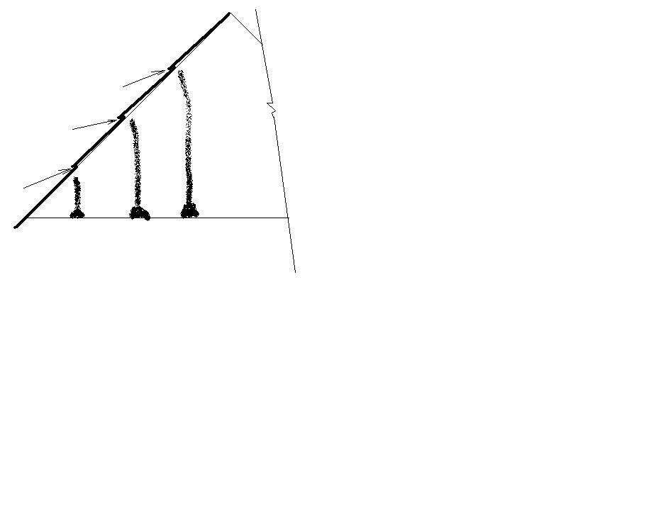

Подскажите как решить проблему малой кровью. Суть вот в чем... Шифер уложен прямо на обрешетку, то есть рубероида под ним нет. Обрешетка - необрезная доска с шагом сантиметров 40-50. Этой зимой из-за того что был сильный ветер и мелкий снег (не как обычно хлопьями шел, а как крупа....) и вобщем позадувало на чердак. Крыша двухскатная.
прикрепил схематический рисунок, что бы было понятно о чем речь.
Вопрос в том, как или чем, можно заткнуть вот эти щели что на рисунке?
Думал о монтажной пене, но забеспокоился, что от температурного раширения она может распереть шифир и он лопнет...хотя может это параноя.... Жду помощи.
ЗЫ вариант перекрыть с укладкой частой обрешетки и рубероида - не предлагать! :)

fox.msc написал : вариант перекрыть с укладкой частой обрешетки и рубероида - не предлагать!
А что тогда предлагать?
Попробуйте заткнуть уплотнитель типа ПСУЛ.

Можно попробовать замазать все стыки герметиком,но уйдет его много ! А вообще-то надо было и рубероид подстелить и нахлест листов поболее сделать...

Вилотерм можно напихать соответствующей толщины. Это такие колбасы из вспененного полиэтилена.

e-babay написал : Вилотерм можно напихать соответствующей толщины. Это такие колбасы из вспененного полиэтилена.
о, в принцепи это вариант. Можно взять трубу диаметра побольше, с подходящей толщиной стенки, нарезать полосками и заткнуть щели....
Amstel написал : и нахлест листов поболее сделать...
дело в том что нахлест листов нормальный, около 10см. больше не получиться...шифер не ляжет.

fox.msc написал : потому как затратно это!
Нет. Шифер укладывается с рубероидом. У Вас какие мысли есть кроме пены?

Пена не спасет. К следующей зиме пена пропадет.Просто рассыпется от ультрафиолета. Или вы думаете настоящая зима со снегом последняя в этой жизни? Плавали, знаем...

Кровельный битумный или полиуретановый герметик спасет. Этим летом лечил подобную кровлю. На 200 квадраных метров кровли ушло 24 картриджа герметика Момент.
