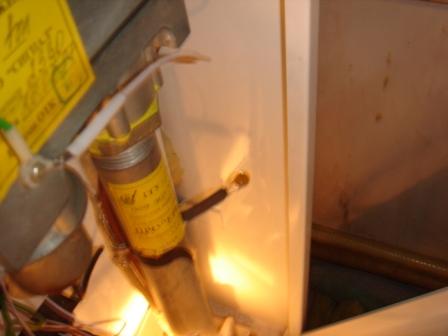

Вчера как раз боролся с КОВ-16СТ, у меня Саратовский. Помогло отключение ДБПТ - датчика безопасности по предельной температуре. Разобрать и посмотреть, что с ним, пока нет возможности - для этого надо снимать верхнюю крышку, т.е. отсоединять дымоход и выход горячей воды. По фотке - это датчик тяги. Термистор. Но у меня кстати он стоит почти в самом низу трубы, таким образом, чтобы в случае нарушения тяги выбивающееся наружу пламя его нагревало.

ДБПТ и датчик тяги - две большие разницы первый срабатывает на перегрев, а второй при отсутствии потока воздуха под сьемной дверкой (на фото)

Жоржыч Давайте по порядку, ДБПТ(5) к дверке никакого отношения не имеет, он срабатывает на перегрев теплоносителя (вода), порог по памяти 90грС, чтогб не закипело. Датчик тяги (6) срабатывает при ее отсутствии или обратной тяге, когда происходит нагрев излишний пространства за дверкой, при снятой дверке неэффективен - можно угореть. У меня обнаружилась другая проблема - из за неравномерного подсоса воздуха пламя запальника не пеопадало на термогенератор и он вырабатывал ЭДС где то на уровне срабатывания клапана отсечки (стрелка индикатора посередине шкалы) путем регулировки потоков воздуха проблема была решена и котел больше не гас (индикатор в правом секторе). Вот вроде так:) ;)

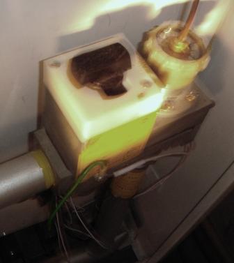

Бело У меня была аналогичная ситуация котёл КОВ-7 гас бессимптомно при любой температуре и в любое время закарачивал все датчики не помогало проверил термогенератор ТГ-4 тоже ОК а решилось так: снял электромагнитный клапан с блока автоматики, снял с него пластмассовый колпачок и пропаял паяльником заклёпанные электрические соединения собрал всё обратно и уже два года работает как часы, котлом очень доволен.
А можно немного подробнее.. Я посмотрел этот блок автоматики - написано "НЕ РАЗБИРАТЬ, ОПАСНО"

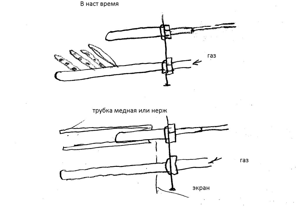

У меня такая же проблема. Котел КОВ-12.5 СТВП. Год проработал удовлетворительно, а с началом этого сезона также стал гаснуть самопроизвольно. Я пробовал обмануть электроклапан батарейкой на полтора вольта - получается, но на термогенераторе недостаточная ЭДС и после отключения батарейки клапан закрывается. Разбирать не решаюсь , ибо там угрожающая наклейка запрещает это делать . Котлу всего два года, и я полагаю, что пресловутый ТГ-4 еще не успел прогореть.
Я прочитал всю ветку форума и думаю, что это вызвано теми же причинами как и у Бело. Попробую позакрывать запальник от ветра. Это называется "дефлектор".
Бело, не могли бы Вы сфотографировать свою конструкцию? (Кстати, я тоже из Москвы.)

Для нормально работающего электромагнитного клапана вполне достаточно, у него ток отсечки 80-100мв, так что это или он родимый или ищите другую причину (датчик тяги например)
Dgem написал : снял электромагнитный клапан с блока автоматики, снял с него пластмассовый колпачок и пропаял паяльником заклёпанные электрические соединения собрал всё обратно и уже два года работает как часы, котлом очень доволен.

А если поставить две термопары параллельно для увеличения тока вдвое? Или ЭДС?
