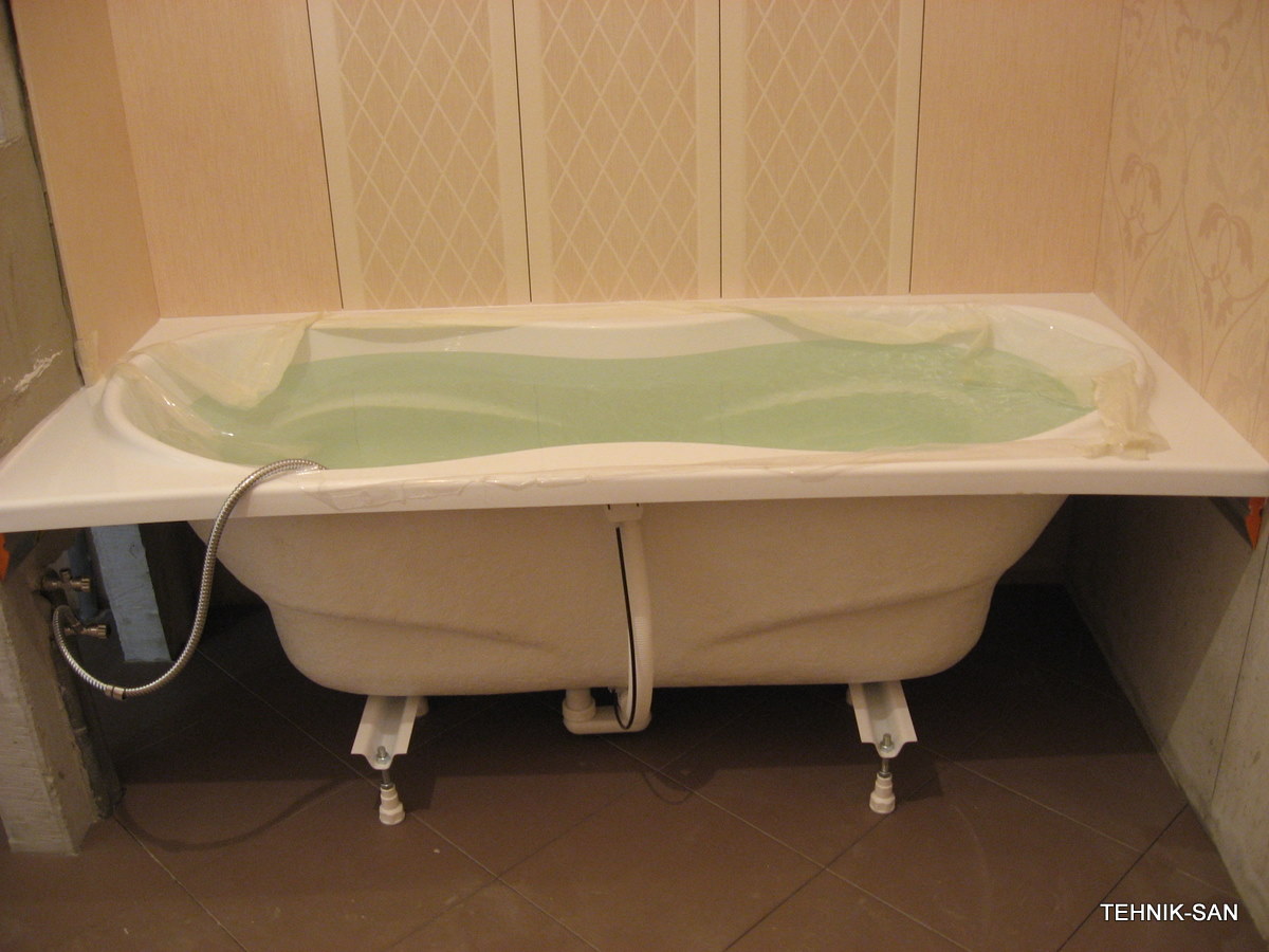

Jeem- ранее, в заводской упаковке ножек ванн Roca, шли четыре квадратика крупной наждачки с отверстием под крепежный болт, эта наждачка, проложенная в месте примыкания корпуса и ножки, предотвращала и трение металла об металл и подвижки, проложив такую "прокладку" - соединение становиться более плотным. Ванна стоИт на высоте 600мм от верха плитки, а заводские болты дают всего лишь высоту 57,5мм, поэтому и пришлось ставить болты чуток длиннее. Мотор для гидромассажа шел в отдельной коробке, его пока не закрепил к полу, надо еще найти демпферные резиновые вставки. Переливной патрубок с тросиком пришлось разбирать и засовывать между гидромассажными трассами, при разборке - вылетел подъемный рычаг донного клапана и ушел с потоком воды в каналью, теперь еще надо покупать и слив-перелив,т.к. отдельно этот рычаг не продается. Были сложности, когда затаскивал ванну, 115 кг, на боку в сан. узел, мешала ещё обвязка форсунок по бортам... короче - установка этой ванны для меня стала запоминающейся :-)

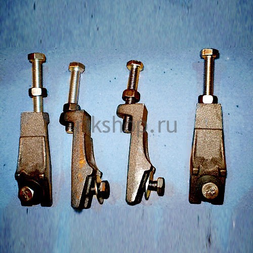

Tehnik-san написал : с отверстием под крепежный болт
А где интересно этот болт? Что-то на фото не узрел. Так и не понял, как закрепили ножки.
Technik-san
Technik-san
Техник-сан
Регистрация: 10.10.2006
Сообщений: 11553
15.03.2012 в 00:49:24
waw0375 написал : А где интересно этот болт?
См.фото

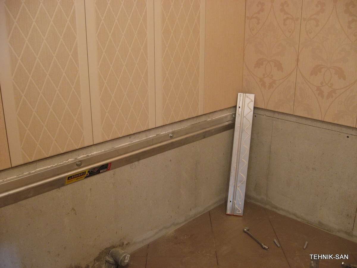

Tehnik-san А что за лента на фотке по периметру,что то не пойму?
Technik-san
Technik-san
Техник-сан
Сообщений: 11553
13.06.2012 в 23:07:02
KOSmaster - это малярный скотч, чтобы герметиком стены не пачкать

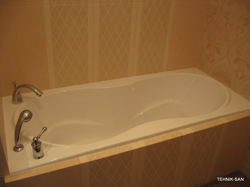

Еще один сюжет установки акриловой ванны под плитку

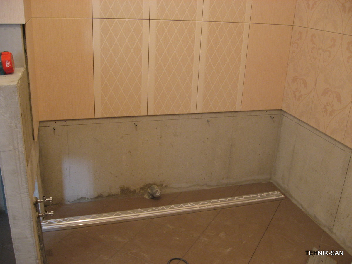

Хорошие схемки у Tehnik-san (пост#51) и у Voldemar36 (пост#183). Thanks :) Но есть к ним пару уточняющих вопросов. Имеем новую чугунную ванну и бетонную стену. На стены над ванной будет уложена плитка.
  1. Ванна хорошо ставится к стенке. Но правильно ли я понял, что ЖЕЛАТЕЛЬНО (или даже ОБЯЗАТЕЛЬНО?) - ставить чугунку не вплотную к стене, а с зазорчиком 3 мм (на тепловое расширение ванны) ? (на рис.1 его нет)
  2. Надо ли под кромкой ванны какой-то "ограничитель герметика" городить (как на рис.2) ?
  3. Вертикально будет целое число плиток; поэтому логично (мне кажется) ложить не со 2-го ряда, а прямо с кромки ванны (предусмотрев вертикальный зазорчик 3 мм). Не возьму только в толк - что взять в качестве опоры нижнего ряда, чтобы обеспечить эти
    вертикальные 3 мм ? Посоветуете что-нить?
Technik-san
Technik-san
Техник-сан
Сообщений: 11553
02.07.2012 в 18:04:49
Peterjela
  1. Никакого теплового зазора при установке чуг.ванны я не оставляю, т.к. не вижу в этом необходимости, Вы же не собираетесь купаться в кипятке ))
  2. При плотном примыкании ванны к стене без зазора герметик не вывалится, тем более герметики на основе ms-полимера имеют плотную и вязкую структуру
  3. Начало укладки плитки в санузле, где будет установлена ванна с высоты 600мм от чистого пола и вверх , этот ряд кладется на присверленное к стене на этой высоте и именно для этих целей строительное правИло.
