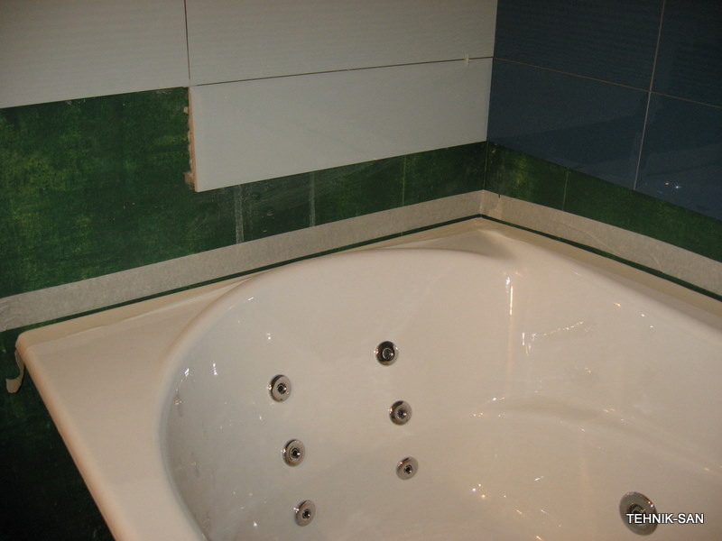

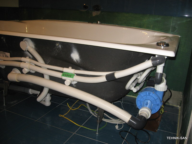

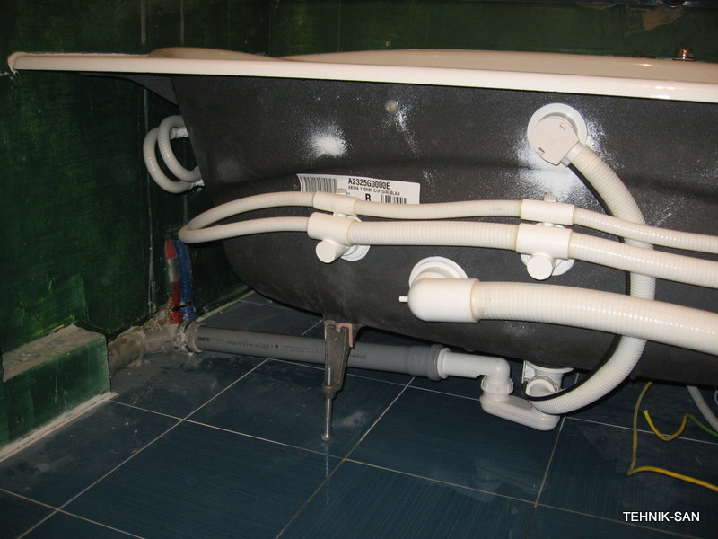

Подробности установки чугунной ванны Roca Akira, с гидромассажем, под плитку.

15.03.2012 в 00:09:09
Tehnik-san,принцип и технология безупречны. Спасибо за подробности. Мучились то с чем?
На первый взгляд, ванна стоит высоко, но зато сифон глубокий. А для чего применили прокладку в стыке ножки и ванны? Гасить вибрации от гидромассажа?
