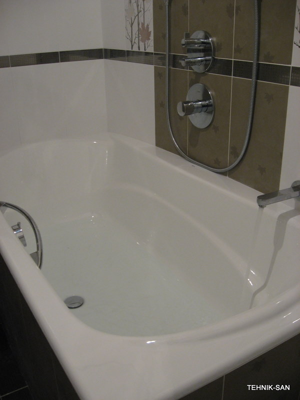

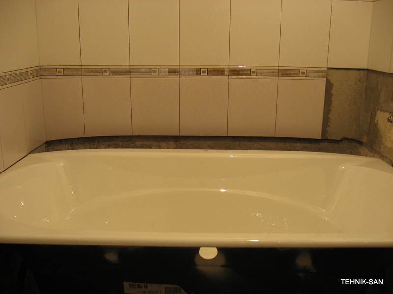

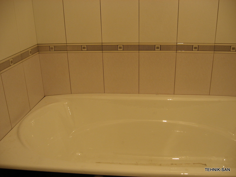

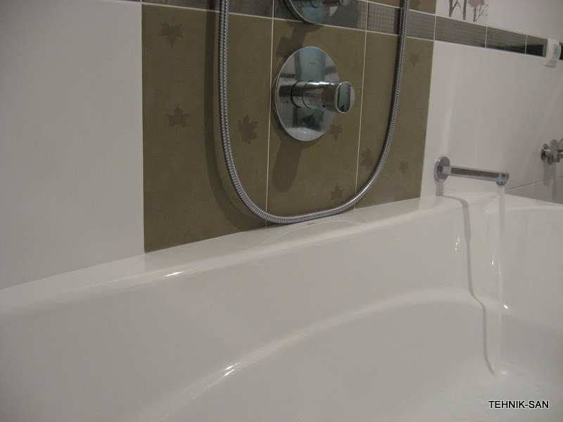

Tehnik-san написал : Моя специализация-сантехнические работы,плитку могу делать,но очень долго и только себе
Tehnik-san, будьте добры, подскажите, как Вы решили проблему примыкания чугунной "Акиры от Рока" к стене? А может у Вас найдется решение по установке подобной ванны в подиум? Приобрел ее, как самую широкую и удобную в своем классе, но фасонный периметр озадачил.
Technik-san
Technik-san
Техник-сан
Регистрация: 10.10.2006
Сообщений: 11542
11.03.2012 в 21:17:06
Jeem написал : ...как Вы решили проблему примыкания чугунной "Акиры от Рока" к стене?
Подробности на фото,так же как и везде, ванна Roca Akira была установлена под плитку.
