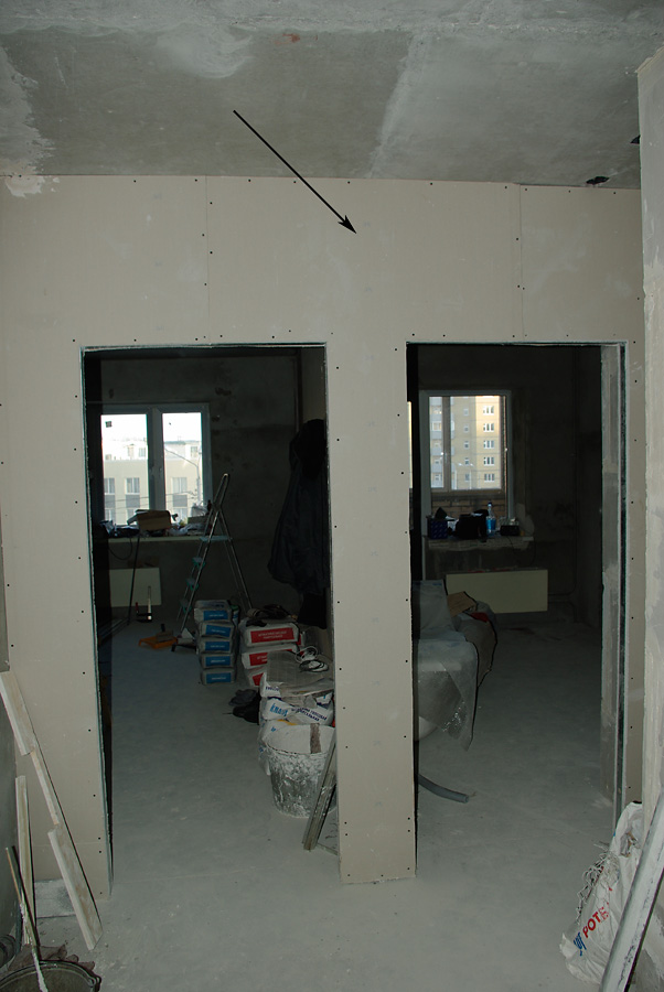

Стена из 2-х слоев гипсокартона от строителей. Точнее, даже не стена, а простенок между дверями. Оказалось, что середина довольно сильно отклоняется от вертикали (миллиметров на 30, на фото стрелкой показал место). По краям все почти нормально. Есть мысль тупо оштукатурить все по маякам, загнав в одну плоскость и в вертикаль. Но сомневаюсь, как поведет себя картон?

Да нормально поведёт, только есть ли в этом смысл? Мы исправляли так строительные косяки, где-то 15-20 мм накидывали! Хотя, конечно, это экстремальный случай. И по мет.маякам лучше не делать, лучше - по натёртым. Может, проще будет поставить двери и от них сделать отмазки?

..нормально себя поведёт, только не забудьте погрунтовать перед штукатуркой. Обратите внимание на дверной проем. ...что бы не получилась разная ширина по стоевым коробочного бруса

koris65 написал : по мет.маякам лучше не делать, лучше - по натёртым
А чем металлические хуже?
koris65 написал : проще будет поставить двери и от них сделать отмазки?
Это как? Подробнее, плз!

bvn-2005 написал : А чем металлические хуже?
ничем не хуже - только слой будет от 6мм. вверх
bvn-2005 написал : Это как? Подробнее, плз!
это надо выставить дверные коробки по уровню в плоскость как они уже должны стоять, обклеить их малярным скотчем а затем шукатурить по уровню этих коробок - ну типа короб дверной будет служить как маяк

bvn-2005 написал : Сообщение от koris65 проще будет поставить двери и от них сделать отмазки? ...............
Если ширина проёма позволяет - а она обычно позволяет, то я зашиваю проём изнутри полосами ГКЛ, которые служат маяками при оштукатуривании. Опираясь на эти маяки, можно отмазать перегородку с обеих сторон.

Штукатуриться будет нормально, но советую еще поклеить сетку строби, не будет трещин в стыках гипсокартона.

Да, конечно, стыки ГКЛ - обязательно надо серпянкой проклеить до того, как штукатурить!

Diesel написал : Штукатуриться будет нормально, но советую еще поклеить сетку строби, не будет трещин в стыках гипсокартона.
А не лучше при первичном ремонте - сломать и сделать перегородку заново, тем более она маленькая.

kman написал : А не лучше при первичном ремонте - сломать и сделать перегородку заново, тем более она маленькая.
Совершенно верно!!!
