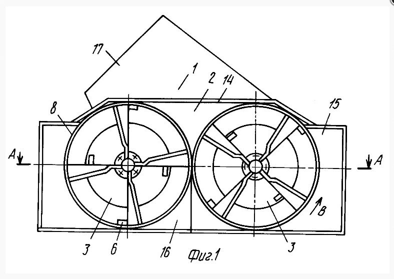

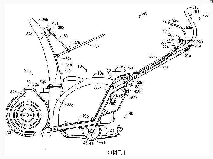

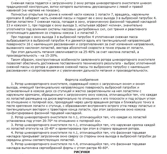

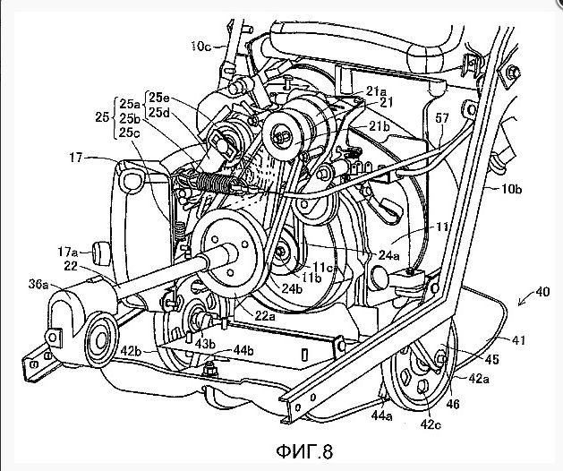

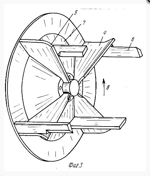

Кому то пригодится.

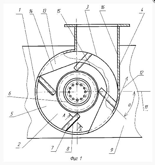

Вот еще. Тут ножи интересно установлены, в разных положениях на крыльчатке. По моему лучший вариант для минитрактора, вместо шнеков. Простота.

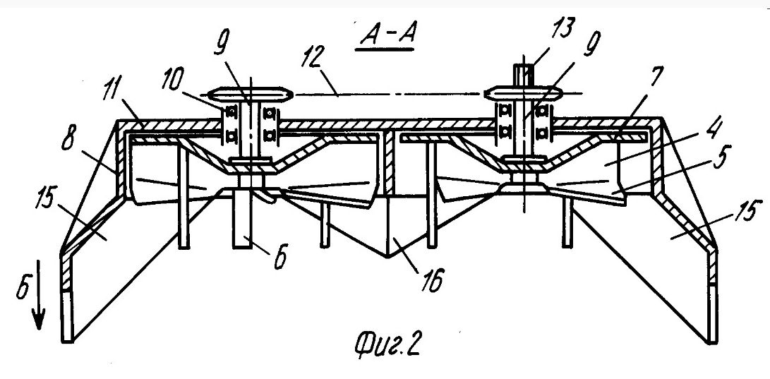

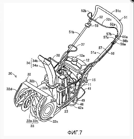

А это до кучи.

Это для двухроторного.

Ага... сенкс. С ножами эт не глупо... над только отучить себя, ногой там шурудить... А вот . чтоб с углами ксперементировать, над сзади плюху мутить а эт не так просто.

frantcsuz написал :
Где все нашли?Дайте ссылку.
