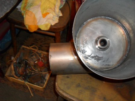

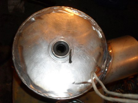

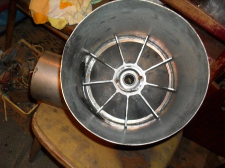

Микаэл да сабираюсь туда заехать после праздника.а шас ребята прошу простить мож уже скляроз всего 4 месяца прошло а
отрезал полуося
ширина
длинна и вот сегодня собрал заготовку на ротор
можно критики чуток

devis написал : нар250вн55 потом рубились на сегменты мож какие советы по толщине и диаметру подскажите
Советую брать буровые трубы, они расчитаны на торсионность и потому стенка трубы не хилая. У нас в деревне из таких труб отопление делают.
devis написал : выхлопная где то 320?
я тоже так считаю.
devis написал : прошу совета лопатки какой формы и ширины для ротора на 500.
А это интересный вопрос! Я думаю так: 1 шнек от стандартного в 2 -2,3 раза увеличен, линейно (принимай: соответственно обьем снега доставляемый шнеком в ротор , для последующего выброса увеличен в 2-2,5 раза) 2 если ротор 500мм (это правильно?...балансировка, вибрация) я рекомендую обороты ротора такие, чтобы снег вылетал со скоростью 80км/ч. 3 ширина ротора - 250-300 мм , следствие пункта №1 (если есть возможность, подгляди у промышленных)
4 движение м.т. 1,5 км/ч, это отлично! Это результат двух кпп в м.т. именно это сгладит некоторые первоначальные ошибки в конструкции С.О.

TTX написал : ширина ротора - 250 мм
эт точно значит и лопатки этого размера?или чуток меньше
TTX написал : Посмотрите на чертежи!
Шнек поднят от ножа на ..... думают подметать свежевыпавший. Читать всем! Мануал Хуськи и д.р. настройки лыж и получаемом уровне шнека.
разшифруй. мое мнение ротор должен находиться у самой земли а шнек малехо выше см.5 не более у (технарь)кажись ротор выше_ низа шнека и шнек не закидывает порцию в ротор мож ему лапатки на шнек приварить на против ротора чтоб закидывал туды?
devis написал : эт точно значит и лопатки этого размера?или чуток меньше
лрикидывал 250 а тогда получается и корпус выхлопа надо ну 260..270 больше зачем а далее хобот как то вроде так

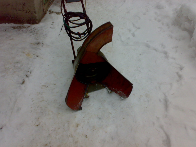

ребята на скоко критична толщина металла барабана ротора и самой лапаты так сказать. глянув на ст.машинку
хотелось спросить вопрос мож и гы..но всеж

Ну я думаю толщина критична для жесткости крыльев .Хотя если сделать дополнительные усиления ,то пойдет .

Микаэл это так к виду но мысленно сзади приварить крышку спереди к лопате и жесткость должна быть или как ?но какие нагрузки она выдержит кирпичи не в счет
