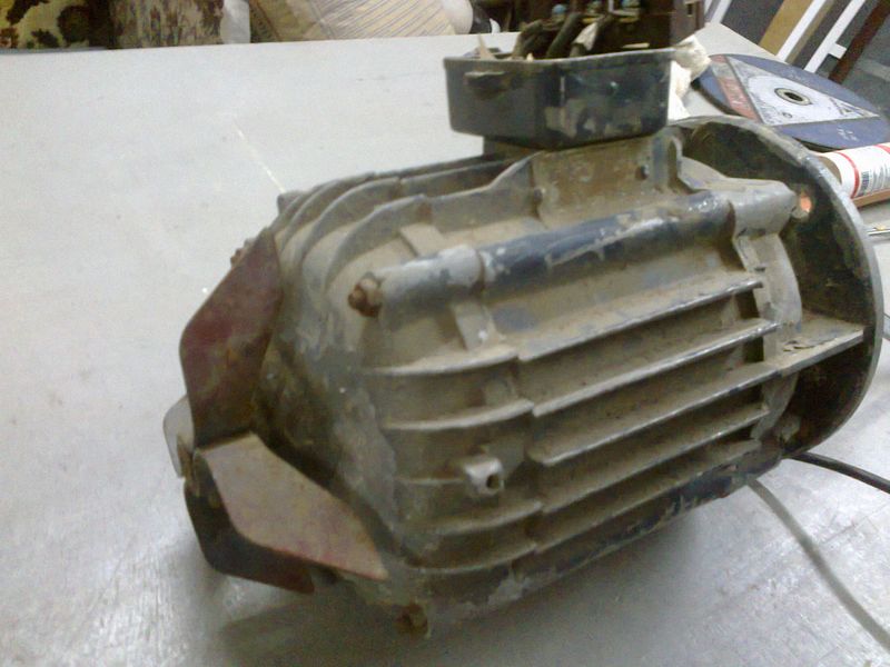

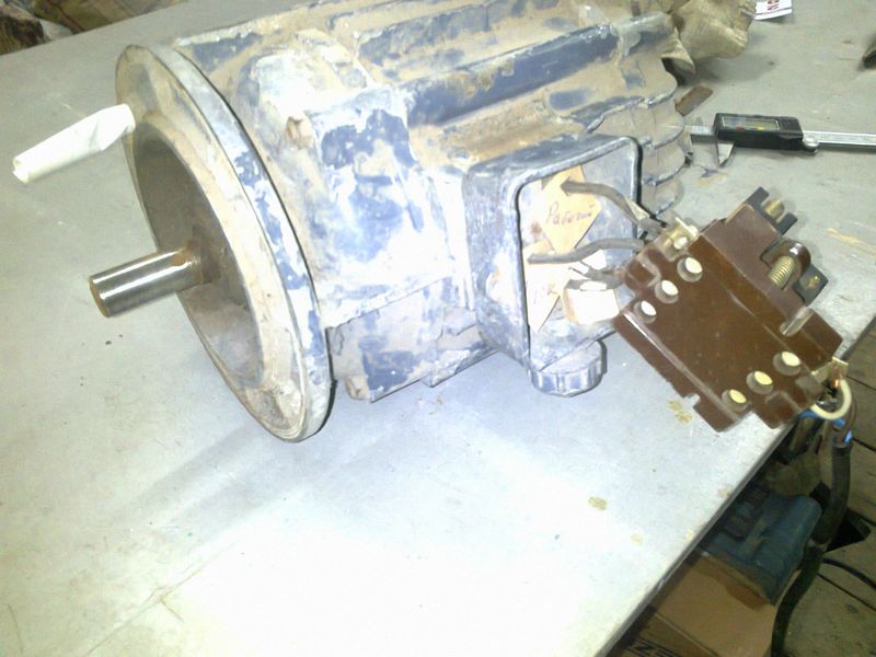

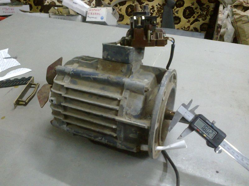

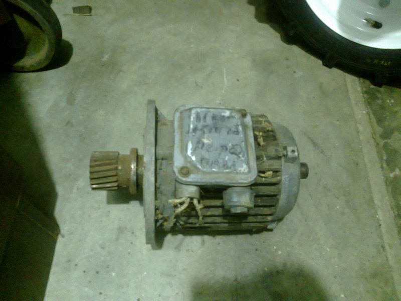

На выходных споткнулся через двигатель АОЛ2-22-2. 2,2кВт и 2880 оборотов 220/380В 6 концов в коробке. ЭД как говорит мусорка разработан еще в 50-х годах изготовлен в 1972г. Где лежал не известно но как бы вал еще ощутимо помазан консервационкой. Лопы для установки на раму отсутствуют, но их можно и самому сколхозить места предусмотрены. Может кто пробовал использовать такой двигатель в домашнем применении от сети на 220В?

NAP написал : Может кто пробовал использовать такой двигатель в домашнем применении от сети на 220В?
А что его пробовать. Соединил треугольником на любые две клеммы 220 в, веревкой за шкив дернул в какою хочешь сторону он и будет работать. 3000 обормотв конечно затрудняют эту процедуру, но запустится. Или от 150 до 400 микрофарад емкость на третью клемму с любой из первых двух, будет работать.Емкость подбирается. Если надо можно используя откидную кнопку (ПНВС) поставить еще и пусковую емкость.

11.03.2013 в 14:26:40
Pavel003 Как соединить это одно, а вот как будет работать это уже как бы другое. Современные АИРы как бы и по меньше. То есть сейчас и физика типа другая если послушаешь. А с другой стороны в 70-х прошлого века наверное и подумать не могли что бы обмотки на ЭД люминем мотать. Но обратно таки вес на шилдике более 20кг а на самом деле не более 10-13кг (как бы на ощупь). Тоже где то 3,14....

11.03.2013 в 16:17:29
NAP написал : То есть сейчас и физика типа другая если послушаешь. А с другой стороны в 70-х прошлого века наверное и подумать не могли что бы обмотки на ЭД люминем мотать.
Ерунда, электродвигатель он и в Африке электродвигатель. Если у него КПД на 5 % не такое, как сейчас тебе это волнует?, физики там другой быть не может. Если вес критичен, тут помочь никто не может, работать будет так, как надо, а может и лучше..... В штатах на небоскребах движки огромной мощности с 30 годов прошлого века работают и никто их менять не собирается. Особенно на скользящих подшипниках, втулках, то есть.

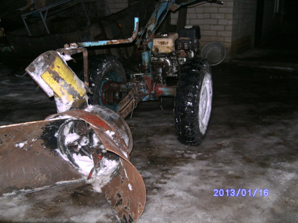

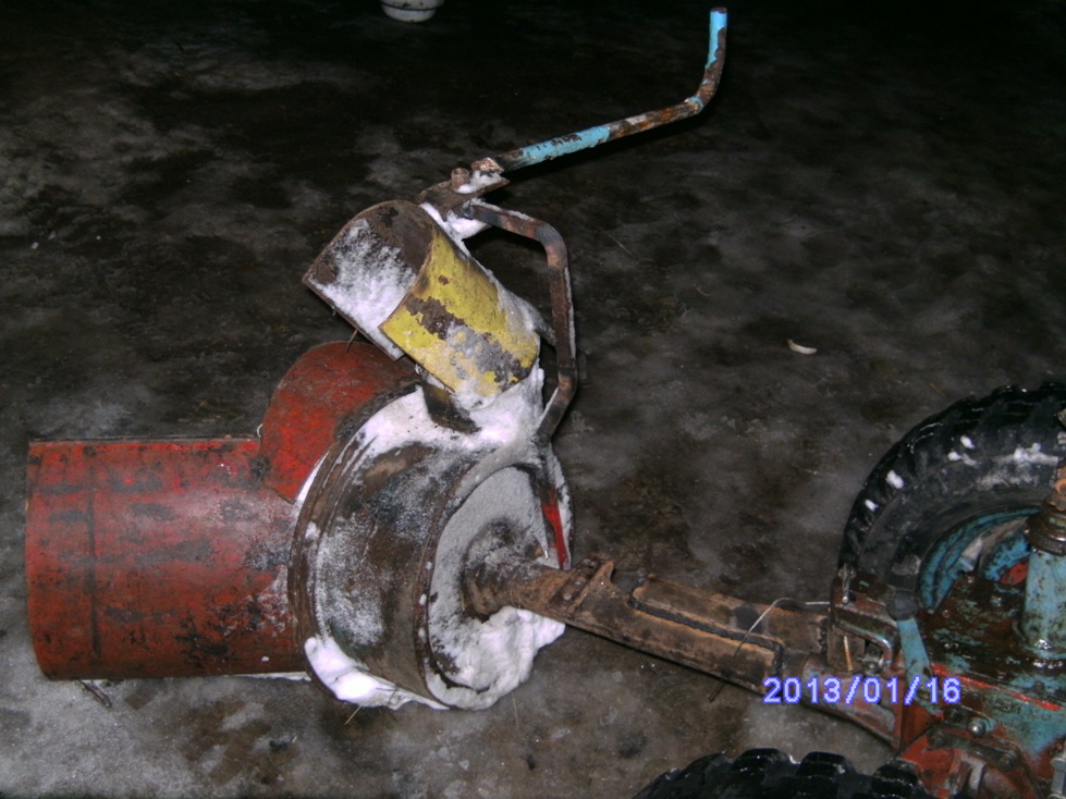

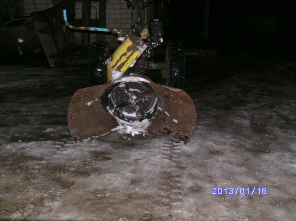

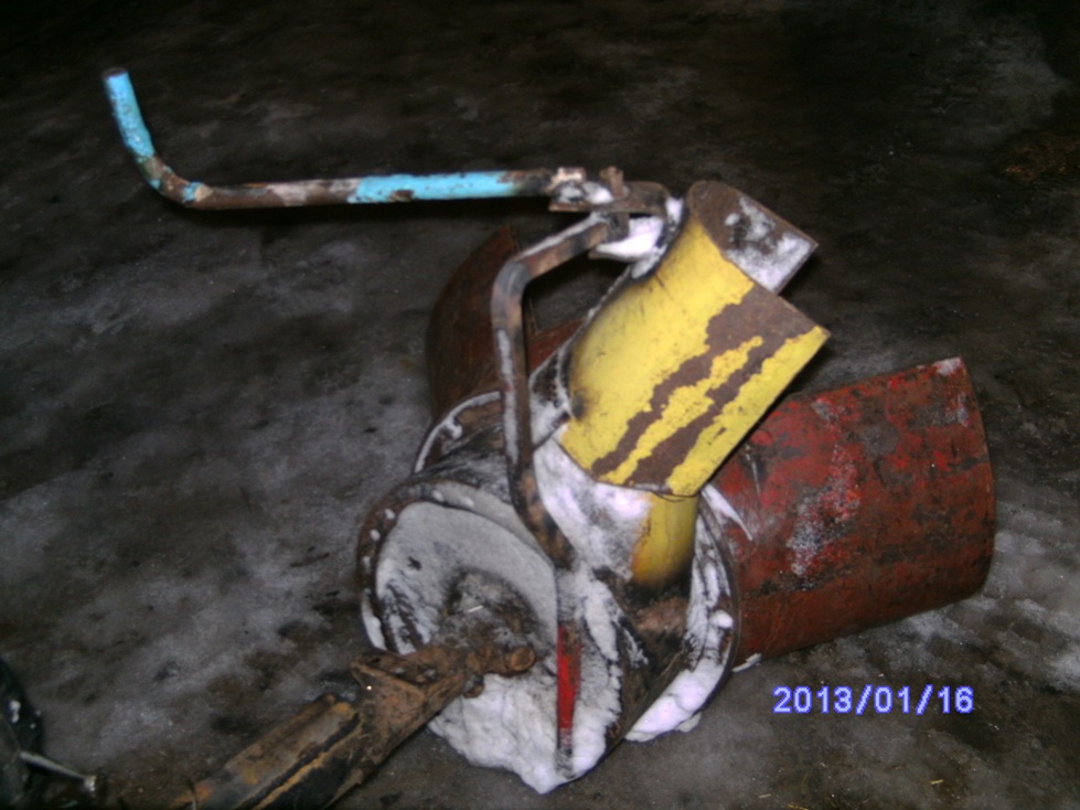

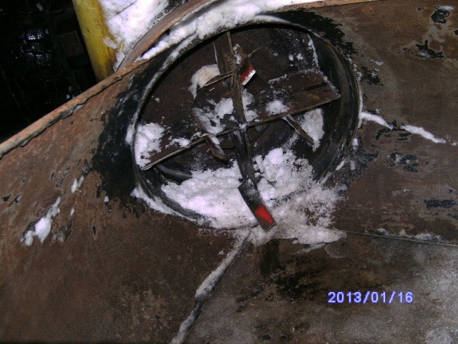

ЗДРАВСТВУЙТЕ, ВСЕМ! Вторую зиму пытаюсь слепить из того, что есть СУ.Только недавно набрёл на Вашу тему,количество идей и их воплощений поражает! И где я раньше был, но лучше поздно, чем никогда. Надеюсь получить так необходимые советы знатоков, сейчас агрегат выглядит так
Попытки использования СУ длятся минут 15-20 и ремень рвется
может кто-нибудь чего-нибудь подскажет.

КЕНГ мож второй шкив и ремень поставить а аппарат интересен

12.03.2013 в 08:40:27
КЕНГ,У вас диаметр шкива ведомого довольно мал ,это не сильно хорошо ,И какие обороты на роторе? Передаточные числа ременной и цепной передачи у вас примерно 1. Какое передаточное число углового редуктора?
