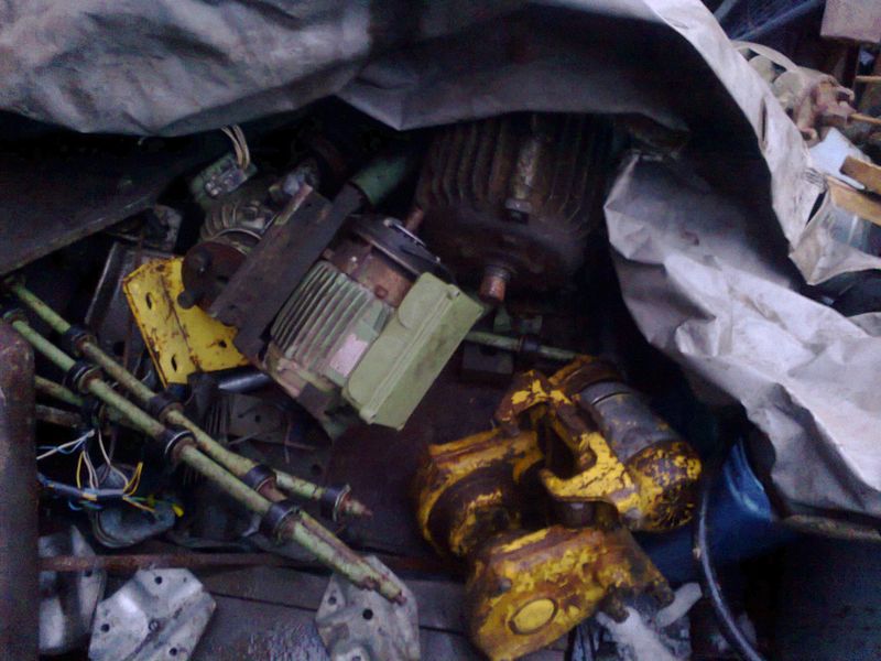

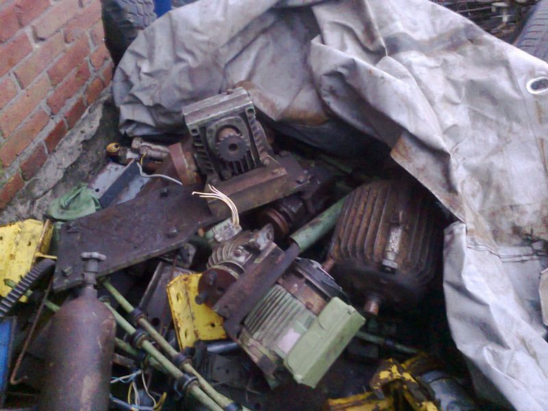

Вобщем с моими редукторами каши не сваришь. Оба планетарки один не маркированный 1\10 примерно, второй с маркировкой 1\14. Отыскал двигатель 2.2 кВт 1420 об\мин

Микаэл написал : вот он . А вот есть сгоревший 1.1 -1500 .Снег растаял ,надо на чермет сходить ,там можно всё что угодно найти ,даже нормальные рабочие двигатели .
Хороший движок, герметичный, и самое главное массивный ротор. Не так резко будет останавливаться при нагрузке. Главное сделать заднюю стенку корпуса ротора миллиметра 3. К ней приварить шпильки, и двиг крепить на стену. Лыжи приварить снизу к корпусу, не касаясь движка. Снизу снегу некуда будет забиваться. А сзади движка плавно согнуть в стойки рукояток. И можно защиту на двиг из пластиковых емкостей одевать сзади. И не забудь маленькие лыжи на кончики крыльев. У многих ошибка, они делают лыжи или внутрь или слишком большие. Неприкрытые концы все равно будут цеплять неровности. А тут такого нет. И + снег режет на толщину лыжи, если сзади лыжи паралельны передним лыжам.

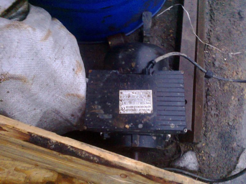

заехал на чермет ,завались движков и редукторов Первый двиг однофазник 2.2 кв 2840 об .м

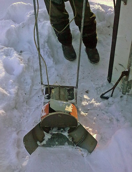

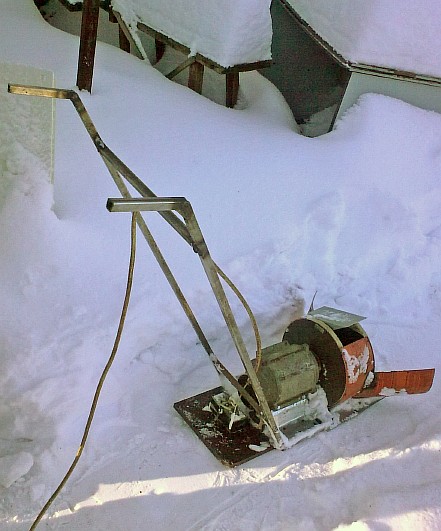

А вот такой снегомет сделал один из тех, кто в начале января катал Зубренка. Для того, кто видел Зубренка 15 минут- неплохо. Из ламинированой фанеры и жести от бочки. Опять таже ошибка- приварил снизу треугольник. Но он сам понял, снег плохо идет, сейчас вырезает. Переднюю крышку корпуса ротора немного не так, надо было сделать вверх треугольник. У него для выхода снега мало отверстие и наклон крышки получается почти горизонтально земле, снег падает в двух шагах. В крышке вырезал снизу под снег маленькое отверстие. Все это он сделал из за того, что жидковата конструкция. Почему я говорю, лучше сразу сделать из 3 мм. Но он тоже только начал, будет переделывать. Будет делать лыжи, иначе тяжело толкать на листе ламин. фанеры. Рычаги тоже перегинать, слишком большой угол. Я ему дал пару электросхем реверса. Главное, что его зацепило.
