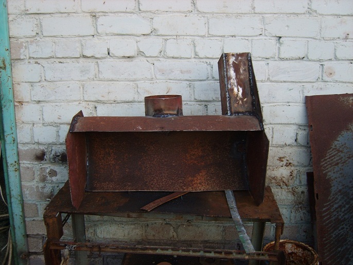

Посмотрю как будут работать лопатки, если не понравится переделаю на шнек, судьба наша такая до всего доходить методом проб и ошибок. А вообще у меня в планах сделать самодельный минитрактор и навесить на него примерно такой же снегоуборщик, только побольше размером, благо все железо для трактора есть.

2frantcsuz А видео есть? Мы сейчас что то вроде этого делаем, сначала хотели на базе ЛопЛоша насадку делать, теперь решили отдельный инструмент. Ну очень похож на Вашу электролопату. Какой мотор используете? Каковы обороты инструмента?

Видео как нибудь сделаю,потом закину.Движок мне сосед подогнал,без таблички.Сказал,что 1,1 кв,обороты где-то 1000.Подключил звездой через кондер 55мкф.У него 3 вывода.Со временем его вскрою,выведу еще три конца,соединю треугольником.Мощности побольше выберу.Свежий снег сейчас убирал,сантиметров 10-15 свободно тянет,если не бежать.На работе есть самоходный снегоуборщик,пока он переключается взад-вперед я упею площадку как минимум в два раз побольше пройти,и в любой уголок пролезу.Рукоятка у меня снимается,все убрать можно в любой багажник.Правда провода тянутся за тобой,зато электричество всегда есть под рукой.Я сначала делал с движком от мопеда,но это маета.Поработал немного и переделал.

Вот мои попытки собрать снегоуборщик шнековый: поэтапно а на первом фото, бульдозерная лопата. уже две зимы работает успешно

2vingn ширина лопаты сколько?
21.12.2010 в 10:02:41
LEXX. отличная идея
а ширина бульдозера около 90 см
21.12.2010 в 10:14:06
2vingn спасибо.я 70см сделал отвал но это не эффективно,он больше по стронам расталкивает.сейчас над снегометом думаю.
