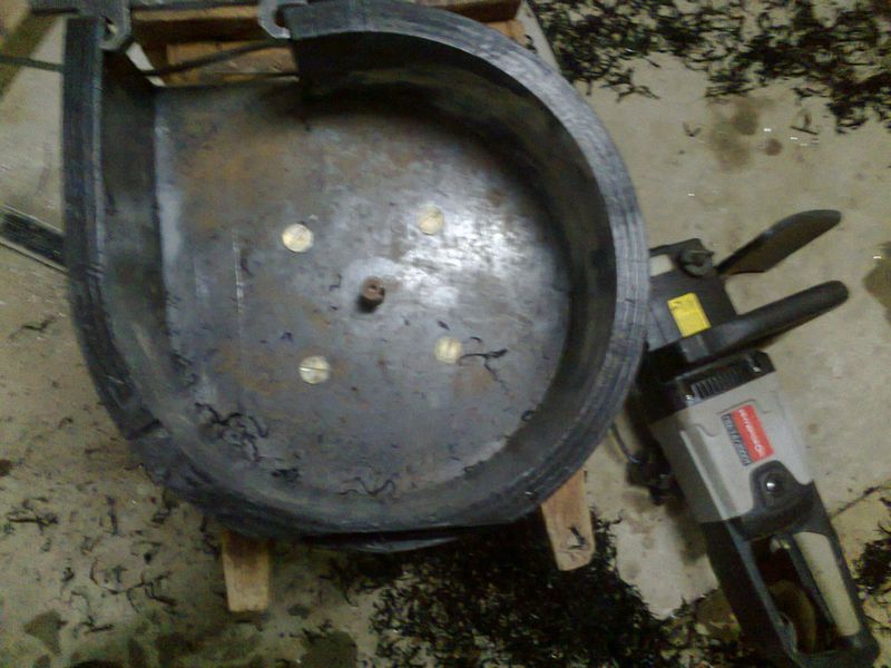

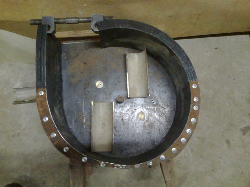

frantcsuz написал : Если внутри, то у тебя внизу получится зазор 25 мм,( толщина кольца). Снег будет пролетать внизу. Вот чем плохо толстое кольцо.
вот отрезал ,оставил мм 5. Тоньше не могу .шурупы некуда будет крутить .Крылья приварю с внутренней стороны этих железок .
frantcsuz
frantcsuz
Регистрация: 13.12.2010
Рязань
Сообщений: 488
26.01.2013 в 21:11:18
Микаэл написал : вот отрезал ,оставил мм 5. Тоньше не могу .шурупы некуда будет крутить .Крылья приварю с внутренней стороны этих железок .
А варить будешь, как себя пластик поведет? И еще вопрос? Верх крыльев будет не низко?

frantcsuz написал : как себя пластик поведет?
прихватками ,ну чуток может поплавится .Не страшно .
frantcsuz написал : И еще вопрос? Верх крыльев будет не низко
это я такой вопрос задать хотел .Поднять еще повыше ?До каких пор ?
frantcsuz
frantcsuz
Рязань
Сообщений: 488
26.01.2013 в 23:49:03
Микаэл написал : это я такой вопрос задать хотел .Поднять еще повыше ?До каких пор ?
У меня при внутреннем диаметре 250мм, крылья по прямой 200. Когда снег больше, пересыпается через верх, особенно при первом проходе. Но у меня максимум высоты крыльев. У тебя есть еще куда поднять. Но это ничего. Если заметил, мой знакомый сделал входное отверстие ниже крыльев. Снегу некуда лезть. Надо к нему сходить, посмотреть как переделал.

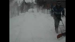

27.01.2013 в 00:13:37
frantcsuz написал : А посмотреть очень хочется.
Ох уж этот ю (мть его) тъюб... постараюсь.. надо разобраться...
pavel_m
pavel_m
Регистрация: 09.01.2013
Саратов
Сообщений: 59
27.01.2013 в 00:47:32
хорошо, грузим на ю(...)туб... первое - общий вид, Pavel003 спрашивал как кидает рортор 220мм - вот оно, кидает вот так:
картинка снята как бы напоследок, весь объём убран уже, оставил кусок с поверхностью более менее ровной специально для видео. Поскольку нацепил длинную лыжу, то и пришлось таскать агрегат туда-сюда - заодно видно как работают полукруглые лыжи при "таскании" назад. Кидаю через дорогу потому как ветер изменился и меня самого заметает, до этого кидал в другую сторону.
pavel_m
pavel_m
Саратов
Сообщений: 59
27.01.2013 в 00:49:44
далее - тот же участок, следующий проход, только покрупнее... пройденное расстояние ~20 метров: DSCF1065
pavel_m
pavel_m
Саратов
Сообщений: 59
27.01.2013 в 00:52:09
ну и вот самая... "жопа" - кочки и "неровности дороги" если можно так сказать... замонался чистить этот участок, уже хотел взять лопату...: DSCF1059 реально подрезает льдышки и цепляет землю - тяжело толкать, но режет гад... я думал - счас убью свой пепелац в этом месте - выдержал.
