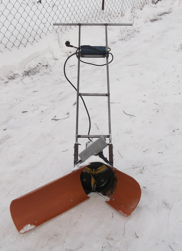

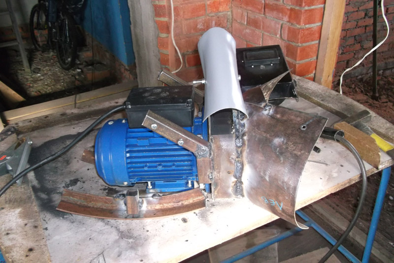

Микаэл написал : кстати какое расстояние лучше сделать .А то сегодня корпус ротора собирал ,и призадумался :help
У меня около 2х см, но за это пришлось делать сверху козырек, иначе снег выбивает. Ищи золотую середину. Интересно, а по весу этот пластиковый корпус тяжелей 3мм металла?

frantcsuz написал : по весу этот пластиковый
не знаю ,довольно увесистый ,толщина стенки 25 мм .
frantcsuz написал : У меня около 2х см, но за это пришлось делать сверху козырек
лопатки получились около 6 см ,из нерж трубы резанул .Втулку еще не выточили , пока не варил . Корпус 12 см отрезал . Не многовато на твой взгляд опытного владельца СУ ?:)

Микаэл написал : лопатки получились около 6 см ,из нерж трубы резанул .Втулку еще не выточили , пока не варил . Корпус 12 см отрезал . Не многовато на твой взгляд опытного владельца СУ ?
У тебя где то 5 см получится перед ротором. На Буране было 2-3 см. Павел пишет 6 см много. Я не знаю с какой стороны будешь устанавливать крылья, снаружи или внутри? Если снаружи, тебе придется вырезать внутрь конус, иначе снег будет утыкаться в торец корпуса. Делать придется с большим углом, что бы лучше проскакивал. Получится угол до ротора. Если внутри, то у тебя внизу получится зазор 25 мм,( толщина кольца). Снег будет пролетать внизу. Вот чем плохо толстое кольцо.

Крылья прикручу во внутренний диаметр . Снизу можно подрезать корпус ротора ровненько ,оставить мм 5 донышка . И особо ездить на СУ не планирую ,главное собранные кучи через забор передуть в огород и на улицу .

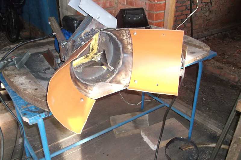

Микаэл, вчера весь вечер смотрел фотки разных СУ: у всех практически лопасти либо на линии перехода крыло-корпус либо слегка утоплены... у меня СУ пока гребёт до середины по высоте справляется, как только начинает переваливать выше - начинает перед собой грести как бульдозер - лезет снег в трубу неохотно. Скорее всего придётся переваривать крылья. Передвину вплотную наверно. На фото не очень видно - корпус на саморезах крепится? Я так понимаю вся конструкция будет разборная... я бы сделал ещё одно ПНД кольцо на всякий случай, только толщиной как можно ближе к ширине лопаток. Но я вот не могу однозначно сказать - реж и всё тут: у Вас 300мм в диаметре - прожорливость должна быть солиднее моего 220-го при одинаковом захвате... наверное так: крылья-корпус надо сначала собрать как есть (как задумано), а после если уж практика покажет - отрезать всегда не поздно, а в Вашем случае ещё и сложностей поменьше (хотя чёрт его знает как пилиться эта ПНД такой толщины)
frantcsuz написал : Делать придется с большим углом, что бы лучше проскакивал
с острым углом малый захват получается - хочется больше, а с большего захвата возникает "бутылочное горлышко", всего лишь в нескольких см от ротора...

pavel_m написал : На фото не очень видно - корпус на саморезах крепится? Я так понимаю вся конструкция будет разборная...
к задней стенке крепится саморезами .Не для того чтоб разборная была ,а потому что не приварить сваркой ПНД и металл:).Режется труба очень легко электро лобзиком .

pavel_m написал : с острым углом малый захват получается - хочется больше, а с большего захвата возникает "бутылочное горлышко", всего лишь в нескольких см от ротора...
Ты не понял. Я неправильно высказался. Снимать внутри кольца фаску под углом, что бы снег плавно входил к ротору. А насчет побольше- то и диаметр больше.

26.01.2013 в 13:46:44

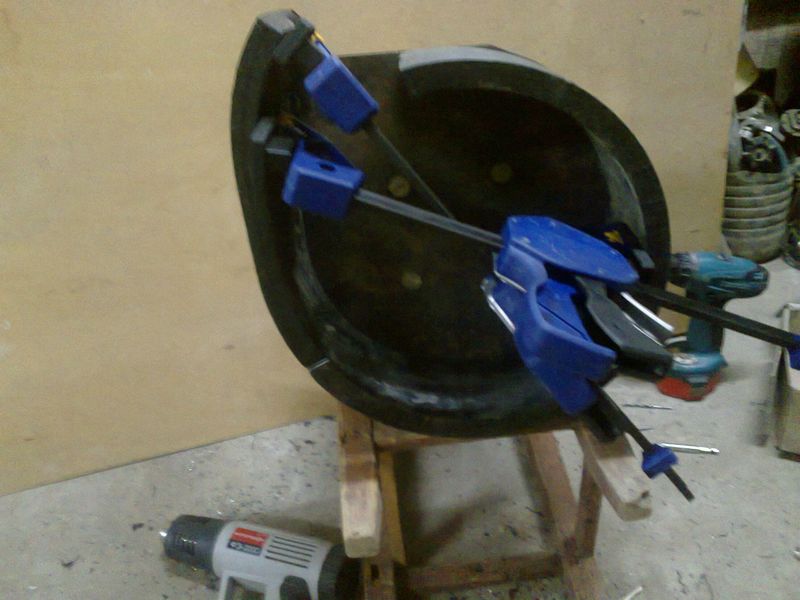

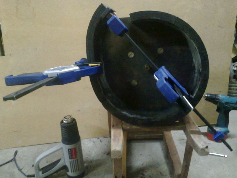

занялся разрезанием и отгибанием отверстия под выхлоп .Нелегко однако пришлось ,пластик прочный

26.01.2013 в 17:55:57
frantcsuz написал : Ты не понял.

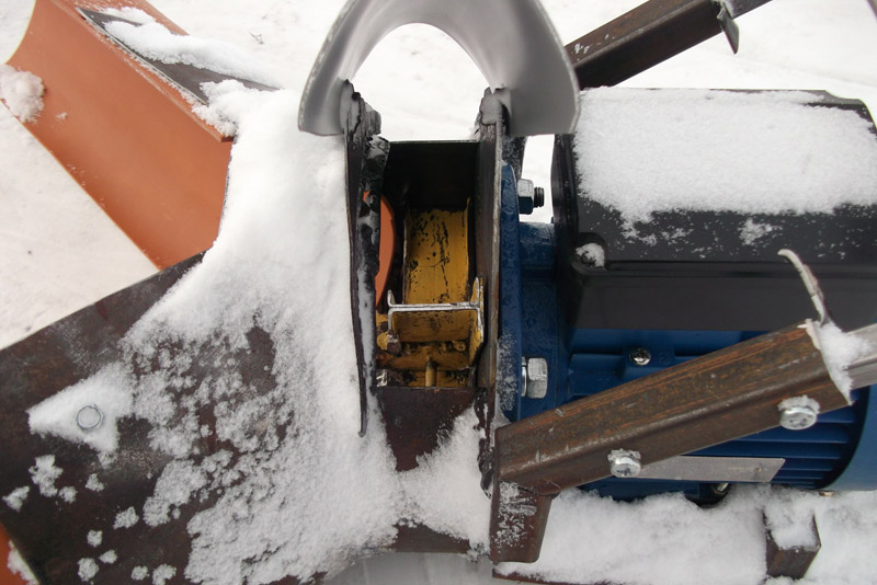

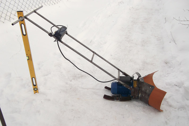

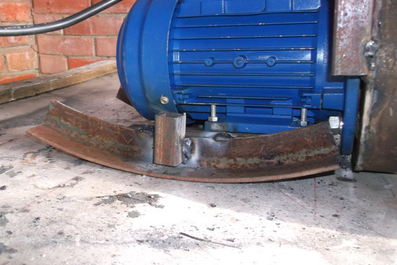

Понял, что я не понял. ;) В общем, почистил я свои 140 метров сегодня, видео заснял, фото нафотал. Поехал пораньше, попробовал как идёт, и решил таки переделать ротор - отрезал лишние сантиметры перед лопастью, остался весго один - и как говорится: до и после - это две большие разницы! Так что, Микаэл, если ещё актуально - делай крылья как можно ближе к лопастям - давиться в разы меньше (в основном когда попадает лежалый снег либо ещё какие помехи). Вот мой пепелац:
