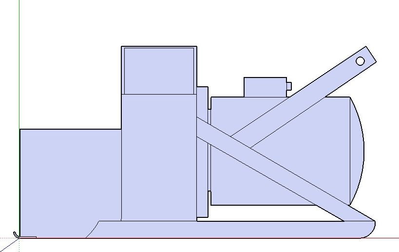

NAP написал : А вот здесь из за коньков выдвинутых вперед ситуация кардинально меняется.
:):) Коньки выдвинуты вперёд не из этой логики. Тут логика проста как пять копеек - дабы снивелировать перепад высот между передком крыльев и корпусом ротора (цилиндрической части) коньки и приварены таким макаром - начало под крыльями, а конец - куда дотянулись...;).
NAP, я Вас счас совсем загружу:) - вот теперь конструкция примерно такая:

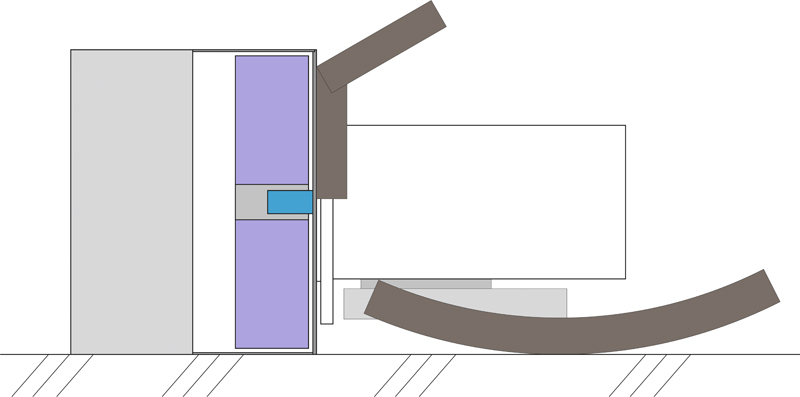

pavel_m, А я глядя на твои первые лыжи, добавлю рисунок удлиненных лыж. Приваренные к крыльям заподлицо, они будут выдерживать минимальный остаток снега под крыльями и выравнивать площадку. Кроме этого не дадут тонким крыльям деформироваться

... у нас мороз как вдарил в декабре так и дорога со всеми колеями, грязью как колом встала так и.. лопатой когда снег кидал, и то не быстро . Я вот снизу планку на концы крыльев и хотел приварить, чтоб как нибудь "объезжать" эти земляные перграды. Пересмотрел опять видео работы Зубрёнка, и Метели ynota: аппараты не давятся снегом, а мой таки давится гад. Вот думаю - мож завтра крылья переварить прям к началу лопастей. Вот у Метели вообще "дна" нет, и крылья прямо на лопасти снег подают, а у меня до лопастей ~6 см... оставил, чтоб впереди себя клубы снега не поднимались, а сейчас думаю - козырёк прицепить не так и сложно, зато может производительность увеличиться...

да, только вот если смотреть в плане (сверху) то лыжи эти от движка будут достаточно в стороне, т.е. расстояние между ними шире. на ровном участке это хорошо, а вот с резкими перепадами поперёк движения - пузом цеплять будет, тоже наверное не хорошо... На фотке этой, на пепелаце неправильно приварены сами крылья, чёрт знает почему (и разметку сделал и вроде семь раз отмерил), но я ошибся с углом(я ж говорю - ошибок допустил тучу!) - там если 60 гр в плане было и то хорошо (исправлял под 80гр сразу же по ходу пьесы), да и сами крылья короткие (25см заготовка, минус то, что отрезалось по линии перехода), поэтому коньки идут от краешков крыльев и практически по краям движка...

Нет, лыжи надо приваривать сбоку корпуса ротора, и приваривать не к концам крыльев, а там где они подойдут параллельно. Посмотри выше на фото Зубренка, там если продлить лыжу, она будет привариваться где то во второй половине крыла, от начала.
