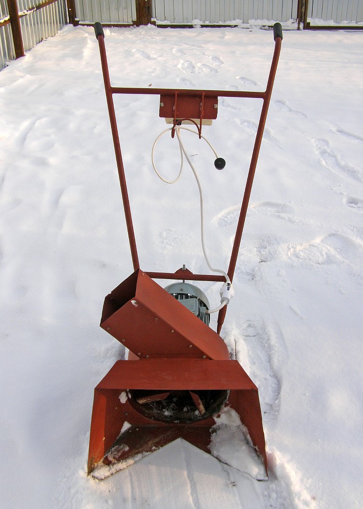

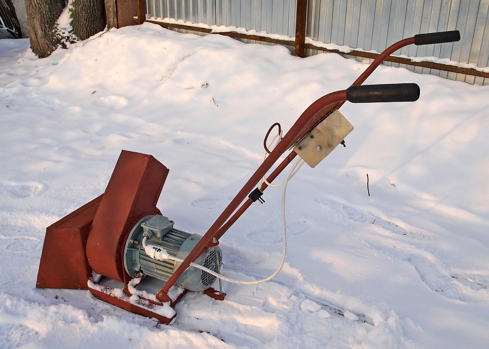

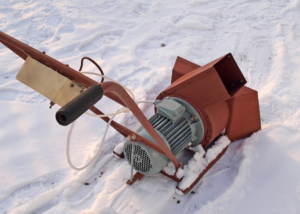

Привет самоделкины!Я может не в тему.Слепил снегомет из асинхронника 1,1кв.Для тех кто убирает свежевыпавший снег возле дома,вполне его хватает.Кидает метров6-8.

во молдчага-frantcsuz решил проблему со шнеком и редуктором!

Опасная машинка. Минимальный нагрев двигателя приведет к образованию влаги. Мало не покажется. Только если на 36 вольт двигатель использовать как у бетонщиков на вибраторе.
