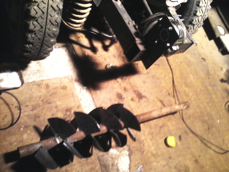

devis, Должна быть указана задача которую будет решать с.о. Какая толщина снега, плотность, как далеко кидать. Ориентироваться я думаю надо на заводские с.о. У вас 2. 2,5 раза больше ширина захвата значит и ротор должен быть как минимум 500-600 мм и диаметр шнека примерно такого диметра.Сответственно обороты при таких размерах можно уменьшить в 2 раза по сравнению с заводским. Если снег такой как показывают на роликах про с.о. то сне толщинй 30см. увас такой дв. конечно потянет а. если плотный навряд ли. Мощность дв. 30 лс. это на ном. оборотах , реально у вас будетоколо20л.с. но все это мое мнение.Снега у вас не такие как у нас. После поземки свободно ходишь и не проваливаешься, у вас такого наверное нет.И сугробы 1м и более.

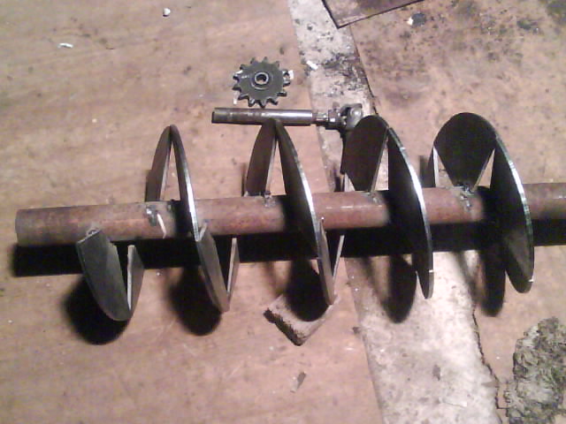

да совершенно верно снег бывает именно такой в этом году под метр заносило а в основном см 10-30 вот и мыслю также что ротор 500 в самый раз для молой толщины ну а с большим снегом придется побороться но с лапатой хуже намного этой зимой малышом толкал отвалом см по 20 захватывал и нагреб сугроб а потом лапатой подальше с таской думая как побыстрей сделать снегомет а вот шнек мне кажется 250 мм и 200-300 об хватит как ваше мнение>

да спасибо это можно брать за образец данные подходят только шнек -сигменты уже дома на 250 буду делать с них (прикидки на шнек) впичетляет вес 243 кг у меня тракторок наверно стоко не весит. завел в заблуждения с размером калеи она 1100 и длинна 2200 полуося резал по 400 сейчас гатовлю все сахоряшки на с.о.железо на корпус под снегом пока не подтаит выходные. и сбор материала кстати шнек можно а мож и лутше делать на 1200-1300 мм чтоб чуток захват был больше колеи наверно как-то так?

devis написал : вот это уже интересно а скажи шнек если шаг крупный или мелкий как будет это влиять на ротор
Может это не мое, но лучше делать шаг мелкий. Широкий шаг только если малые обороты. Но если малые обороты, то и скорость совсем малая. Возможно это не актуально, если ширина захвата маленькая. Но если обороты большие, шнек будет перекидывать снег вперед, не успевая подавать на ротор.

devis написал : да спасибо это можно брать за образец данные подходят только шнек -сигменты уже дома на 250 буду делать с них (прикидки на шнек) впичетляет вес 243 кг у меня тракторок наверно стоко не весит. завел в заблуждения с размером калеи она 1100 и длинна 2200 полуося резал по 400 сейчас гатовлю все сахоряшки на с.о.железо на корпус под снегом пока не подтаит выходные. и сбор материала кстати шнек можно а мож и лутше делать на 1200-1300 мм чтоб чуток захват был больше колеи наверно как-то так?
По моему кто то пробовал из сегментов- плохо. И угол большой.

devis, Если у вас колея 1100ммзачем вам делать шнек1200мм? Надо стремиться к минимальным размерам. Если колея 1100 то ширину лопаты можно взять 1000мм длину шнека можно 950мм.Если не понравится такая ширина всегда можете доварить уширители. Если есть гидравлика можно на размерах не экономить, а если поднимать вручную:( . У меня шнековый 600мм ширина и то вес 55-60 кг при ваших габаритах будет за 100кг. Шнек делайте 2х заходный.

frantcsuz написал : По моему кто то пробовал из сегментов- плохо. И угол большой.
сигменты мне достались на халяву и шнек проще переделать можно экспериментировать( имхо) не так как корпус ротора это не так страшно.а про угол если это про фото это так накидка на прихватках так сказать глянуть что может получиться делал и таки мыслю что нужно что то среднее чтоб и зубья остались и поровней он был а вот расстояние между витками больше 130 не получалось ну наверно и не надо?принимая во внимание пост#2113 а кто подскажет какие лопатки на ротор делать в смысле размера ширины если барабан 500

нет гидравлики нету есть мотор редуктор буду пробовать сначала с него если не пойдет то гидравлику. хочется чтоб колеса шли по уже чищенному участку а крылья ведь надо делать попрочней и они мне кажется будут как бы тормозить ход мешать + вес
nikolaevich написал : Шнек делайте 2х заходный.
это левое правое вращение?на одном валу типа так
