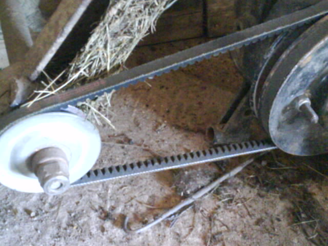

Доброго времени суток господа. Вчера все переделал.

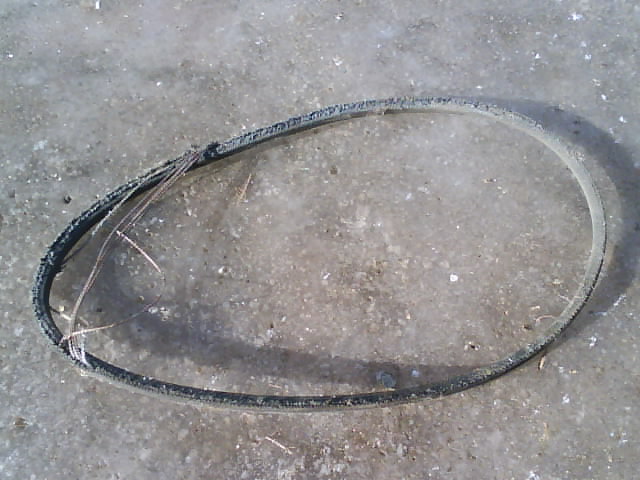

1) обороты шнека слишком малы..в руке то что стоял . 2) между задней стенкой и землей щель около 5 см.. заодно и лопаток добавил. 3) при езде задним ходом слетает цепь..вот так не хитро решил проблему . 4) грунтозацепы забиваются снегом и становятся гладкими ледяными колесами..и тут все просто было стало . Во вторник поеду за ремнем и будем испытывать.
