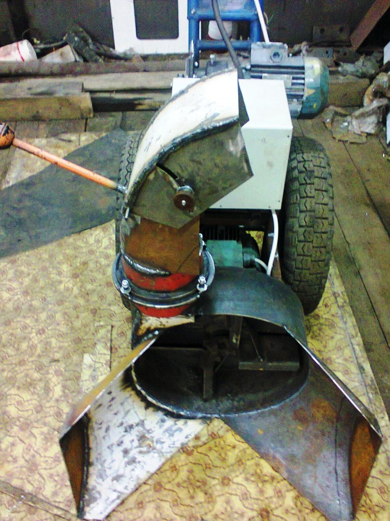

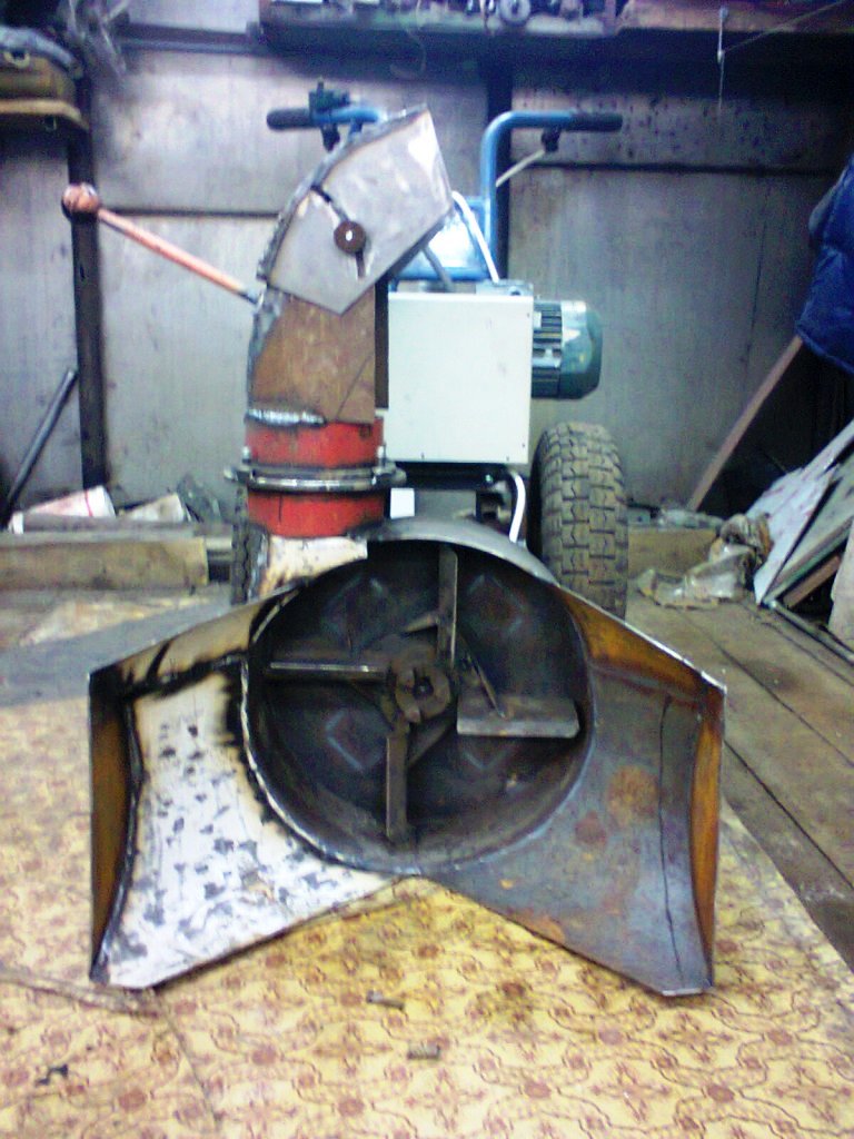

Андрей6319 написал : Знакомый двс:) Если он ухожен то в любой мороз проблем не будет, меня не подводил и при -30. А привод на колеса наверное не угадаете без доп. кпп, ну и задняя бы нужна. Сделал "крылышки" и что-то как-то даже забыл померить захват, вообще то должен был получится около 550 мм. Дело за хоботом. Изготовил кольца для поворотного узла и завтра надо кумекать дальше. Хотелось бы успеть покрасить до морозов.
Для крылышек надо острее угол в таком положении как у вас будет забивать , постарайся сделать по ширине колёс на углы крылышек нужны коньки но не лыжи на высоту 1--2 см в противном случае будет бросать в стороны
посмотри пост1706 Посмотри на это фото http://www.flickr.com/photos/34670070@N03/3316733608/in/photostream/

SER2009 написал : Для крылышек надо острее угол
А какой угол надо?

По большому счету все
Осталось усилить низ крылышек, потом разборка, зачистка швов и... самая ненавистная для меня работа - покраска. Ну и напоследок попытаюсь превратить протектор колес во что-то подобное зимнего. Случайно сегодня ротор прошел испытания, подцепил деревянный брусок 40*40 длиной с метр. Не погнуло, а я хотел еще усилители поставить, теперь не буду.:)

SER2009 написал : постарайся сделать по ширине колёс на углы крылышек нужны коньки но не лыжи на высоту 1--2 см
Габарит по наружной части колес 460 мм, ширина захвата 545 мм. Стоять будут именно регулируемые по высоте лыжи шириной 50 мм, с коньками для маневрирования необходимо приподнимать перед, что не совсем айс.

Андрей6319 написал : А какой угол надо?
Не гоняй, нормальный угол. Тем более ротор большой. Если скорость будет оптимальная- снег будет сам пролетать.

Андрей6319 написал : По большому счету все
На Втором фото нормальный угол На счёт лыж и коньков испытания по снегу покажут обязательно ответь мне (просьба ) Да и про ротор испытания показали надо торец делать ёлкой для рыхления мокрого снега

frantcsuz написал : Не гоняй, нормальный угол.
SER2009 написал : На Втором фото нормальный угол
Да и не гоняю, там 89 градусов.:) И есть еще такая вот штуковина http://www.google.ru/imgres?imgurl=http://www.arsrti.ru/images/photo10.jpg&imgrefurl=http://www.arsrti.ru/teflonovaya-lenta.html&usg=__vQuwPTsby04EdS3jzkQ0hjozSuU=&h=200&w=200&sz=16&hl=ru&start=5&zoom=1&tbnid=iVG8HndIkUrSTM:&tbnh=104&tbnw=104&ei=LINJUqiHJofh4QTDkoBw&itbs=1&sa=X&ved=0CDQQrQMwBA

Нехилый снеговик получился. Разобрал под покраску и решил взвесить по частям, 80 кг получилось:eek:
