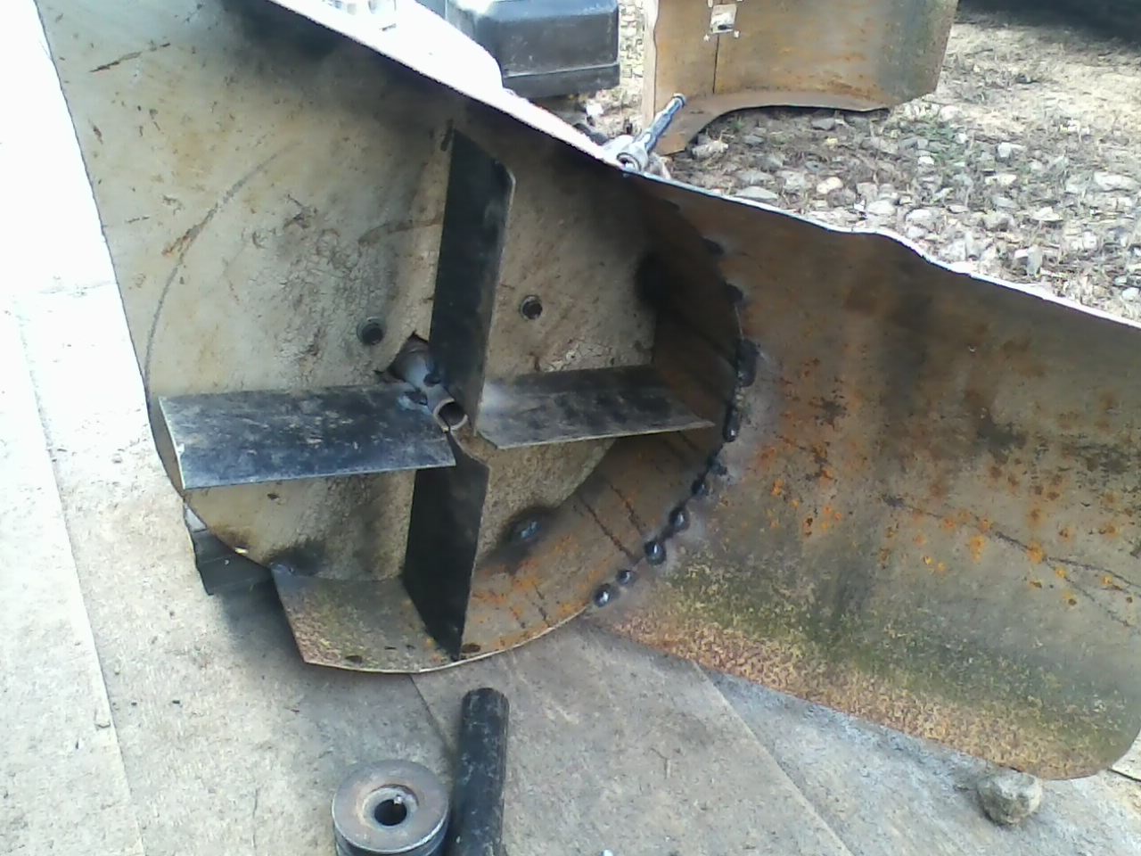

21сергей написал : просто хочется сделать действительно эффективный су чтобы был мощный ,рубил и кидал всё и легко вгрызался в снег до полуметра.мясорубка ! при этом он длжен быть лёгок прост и надёжен.
Да кому же не хочется? :) В любом механизме - самый важный момент это КПД. На него и нужно равняться! Во "втором " варианте я этого не вижу... Будет много мертвых зон,а если чуть помокрее снег - то несколько килограммов добавится к весу СУ. Я сам в этом деле еще совсем новичек :) , и не хочу сбивать с пути. Просто,высказал свое мнение...

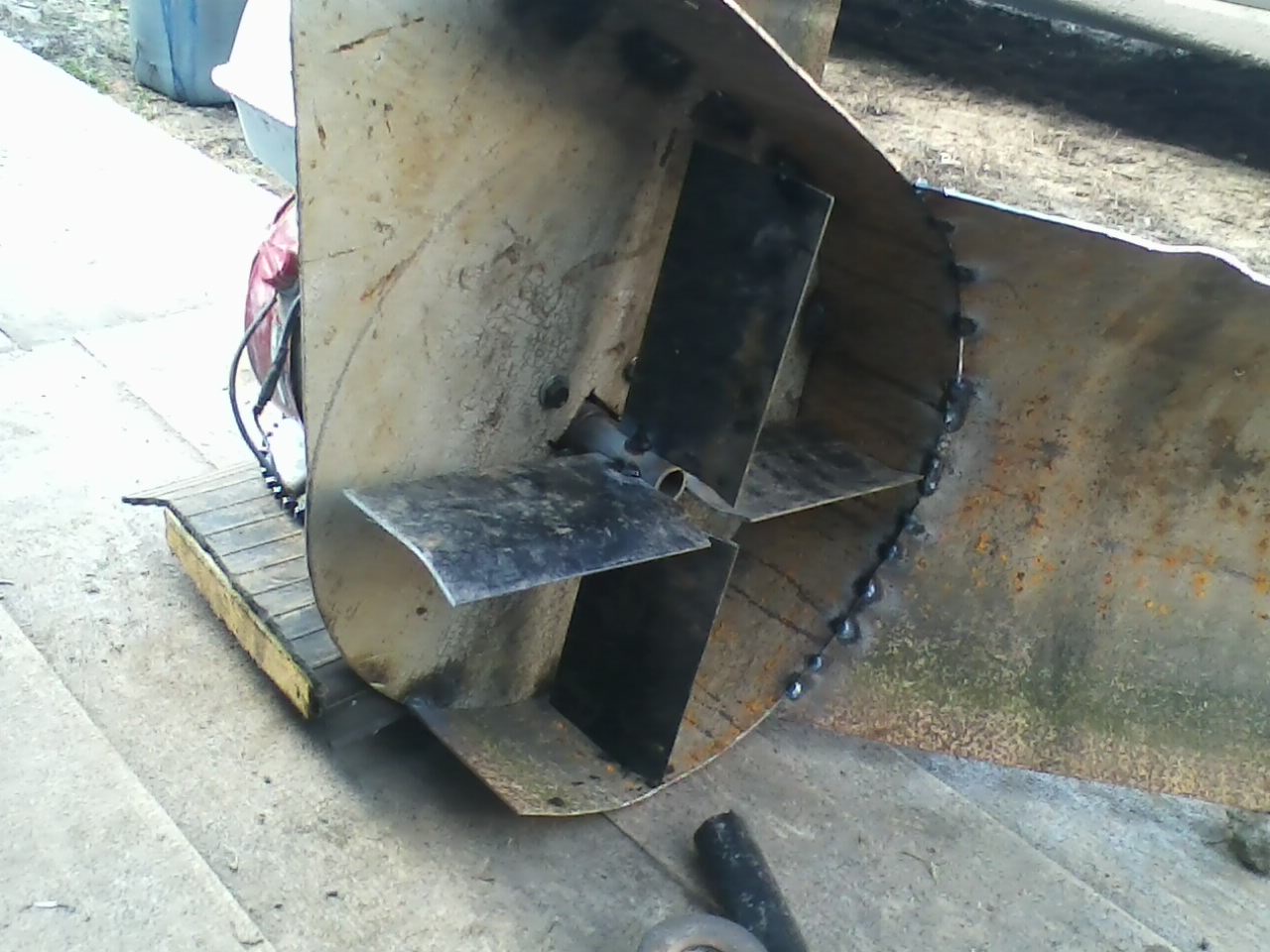

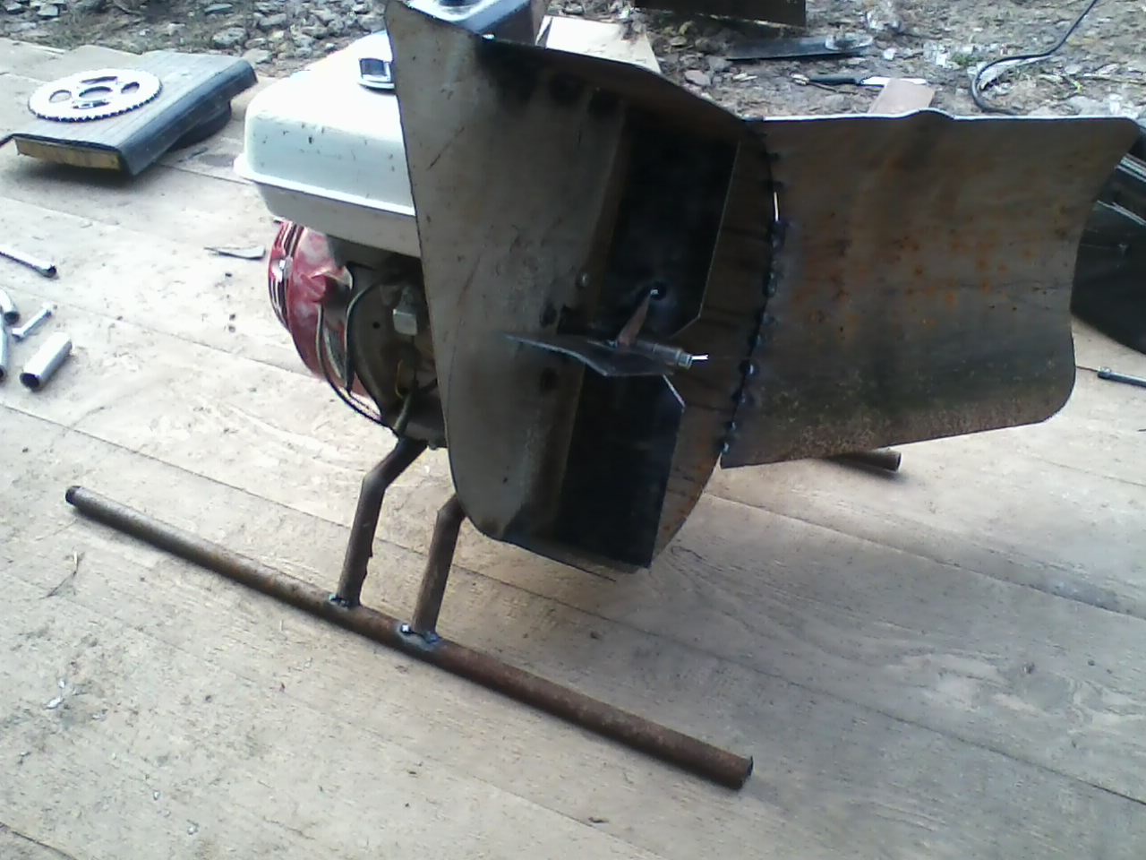

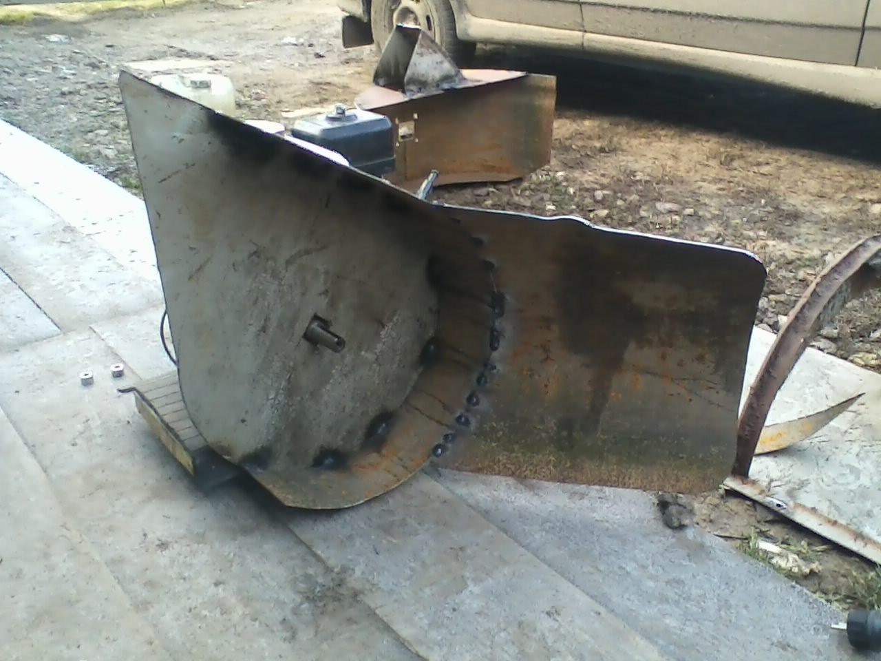

и снова здрасте !хочу сказать всем большое спасибо за критику и советы мне очень помогает ваше участие в прожекте. ну и представляю вашему вниманию макет номер 3. в нём я постарался учесть ваши замечания . критика предложения и обсуждения так же приветствуются! забыл ,ширина захвата ротор+крыло 60см высота ротора 40см.толщина железа 2мм.

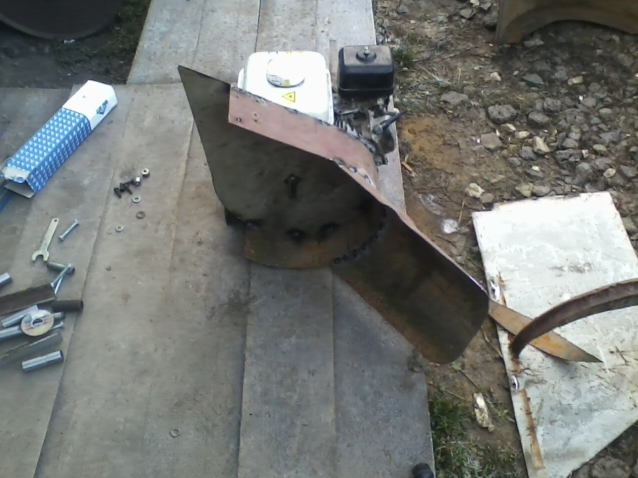

как вам такой вариант номер 3? я постарался учесть все ваши замечания:)

21сергей написал : как вам такой вариант номер 3? я постарался учесть все ваши замечания
Замечание собственно было одно - доделать вариант номер 1 :) Никогда плугом не пахали? Что будет если с него снять полевую доску? Так и тут. Уводить су будет влево и чем выше или плотнее снег тем сильнее. Да и длина меньше если стоят два крыла( при том же захвате). Да и снег легче транспортируется к ротору если крылья короткие( при том же угле).

Андрей6319 написал : Замечание собственно было одно - доделать вариант номер 1 :) Никогда плугом не пахали? Что будет если с него снять полевую доску? Так и тут. Уводить су будет влево и чем выше или плотнее снег тем сильнее. Да и длина меньше если стоят два крыла( при том же захвате). Да и снег легче транспортируется к ротору если крылья короткие( при том же угле).
вариант номер 1 забыт .на 3 варианте основная ширина захвата а это 40см сам ротор и лиш 20см захвата левое крыло. теперь мысли в слух...основнвя работа су предстоит по следующей схеме-слева относительно чисто после первого прохода а справа жесть жестокая например 50см не очень пухлого снега очень высокой плотности ...тут получается не приемлемо правое крыло как помеха ибо демаю что ротор должен непосредственно встречать снег любой плотности и это очень повысит производительность су. я согласен с вами что при первом проходе су будет тянуть в лево вопрос насколько критично? при соотношении 40 см к 20 см крыла. как же в противовес есть мысли направить выброс снега в конце немного вперёд тем самым создать небольшую компенсацию однокрылой схеме.на ум пришол дульный тормоз компенсатор на ак-47 например.;) набросал вариант ротора.лопасти ротора имеют небольшой захват.плохо это или хорошо?

21сергей написал : дульный тормоз
Уговорили. Делайте. В конце концов зима то не последняя.

21сергей написал : при соотношении 40 см к 20 см крыла.
А если 40 см и вообще без крыла? Мало за один проход? Совсем тонкие лопасти... Главное чтоб ДВС потянул...

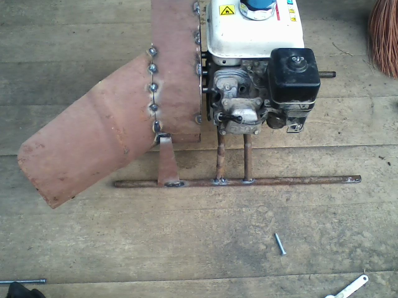

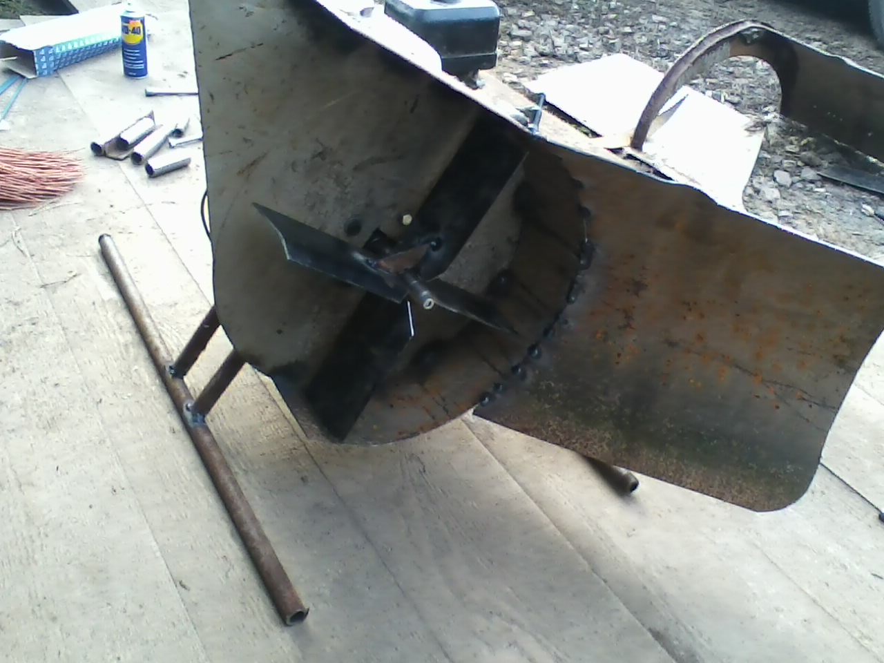

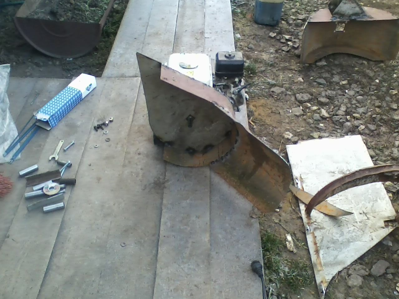

Сообщений: 248
24.11.2013 в 15:59:51
