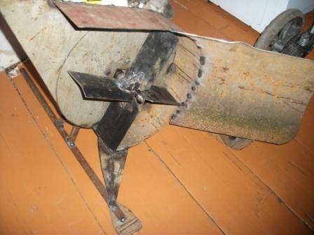

Добрый день форумчане. Что-то тема вообще затихла, надо ее оживить немного. Прочитал всю тему от начала до конца, хочу изготовить шнековый снегоуборщик к мотоблоку Кроссер М8. Во всей теме только 2 раза встречал фотки вот такого расположения выходного отверстия: В наличии есть шнек от хобота комбайна какого-то - диаметром 200мм (количество оборотов шнека буду делать в районе 2500, чтобы скорость выброса была достаточной). Корпус буду делать из старого газового баллона (резать обязательно наполненный водой, конечно). Вот и возник вопрос (чтобы не нарушать балансировку заводского шнека, не резать его лишний раз и не сваривать) - имеет ли место быть такая конструкция - чтобы выход для выброса снега был не по центру, а сбоку, т.е. лопатки были или справа, или слева. А также подскажите, пожалуйста, какого размера делать лопатки(ширина) и каким сделать диаметр трубы выходной? Кто, что думает, может был опыт - поделитесь мыслями.

t_sergey написал: количество оборотов шнека буду делать в районе 2500, чтобы скорость выброса была достаточной).
Я думаю это много. И очень много. Окно выброса сбоку, как я понимаю ставить можно, но шнек при этом не должен быть очень длинным. Правда это чисто мнение. Фактов нет. Ширину лопаток не могу сказать, но ее можно сделать такую как у всех снегоочистителей. По трубе то же самое.

t_sergey написал: Вот и возник вопрос (чтобы не нарушать балансировку заводского шнека, не резать его лишний раз и не сваривать)
На тех оборотах где он работал, не факт что его вообще балансировали.

Pavel003, по поводу оборотов - я рассчитывал по формуле в этой теме, чтобы угловая скорость вылета была около 20-25 м/с, это при диаметре шнека в 20см около 2400 оборотов. У меня ротора не будет, поэтому обороты на шнеке. Может я и не прав, но так понял, прочитав выше стоящие посты. Длина шнека начальная у меня более 2-х метров, но делать снегоуборщик буду, конечно, 60-70 см максимум, т.к. колея моего мотоблока 60-70, чтобы не утаптывать по бокам от снегоуборщика. Про ширину лопаток и диаметр трубы спросил, чтобы лопатки успевали выкидывать снег - у всех примеров выше диаметры шнеков от 30см и больше, поэтому и думаю - как у всех - сантиметров 10 и диаметр трубы 15-20см? Но у меня обороты шнека больше (около 2400 при диаметре шнека 20см), а у всех при диаметре шнека 30см - 1600 оборотов/мин. Диаметр шнека 20см, другого нет. Я подумал, что лучше поставить заводской - отбалансированный, чем искать металл и резать, вытягивать и т.д. - лучше заводского сделать не смогу, да и после всего еще иметь проблемы с балансировкой. Думаю 20см мне хватит и обороты по расчетам позволяют, без всяких понижений и т.п.(и звездочки со шкивом все одинаковые).

t_sergey написал: это при диаметре шнека в 20см около 2400 оборотов.
Так выбрасывает то не шнек, он подает снег к лопастям. выбрасывают лопасти, считать надо по диаметру лопастей. А их можно сделать и 250 и 300 мм. Уже оборты будут меньше. Мне и 2500 не нравятся. Но это опять же мнение, без циферек.
t_sergey написал: У меня ротора не будет, поэтому обороты на шнеке.
Я думаю что если не будет ротора и снегоочистителя не будет.
t_sergey написал: и обороты по расчетам позволяют, без всяких понижений и т.п.(и звездочки со шкивом все одинаковые).
Это так кажется, пока шнек не влез в снег. А как влезет с такими оборотами, так движок может сразу присесть по оборотам и заглохнуть. Но опять же это мнение, не больше.

Здравствуйте многоуважаемые СУ строители! Также начал делать шнековый СУ у меня получается так - ширина захвата 680 мм при диаметре шнека 280, щнек однозаходной цельняковый (без выреза середины) (по середине две лопатки шириной 190 мм) труба выброса будет 224 мм , это всё будет стоять на мотоблоке ZUBR PS-Q70 с установленным на него движком 15 л.с шнек с горем пополам изготовил, сегодня отдам на проточку по внешнему диаметру в центрах, надеюсь это хотя бы частично меня избавит от балансировки, (диаметр вала 31мм, толщина металла лепестков шнека, лопаток и боковин 4мм ), корпус пропановый баллон тольщиной 3 мм, привод звёзды цепи ГРМ класики с понижением в два раза, ну может есчё немного скину на пром валу шкивом (уже буду смотреть хватит ли мощи двигла) Покретикуйте пожалуйста мою сборку что не так ??? интуитивно думаю что мощности двигателя должно хватить, хотя никогда не работал на СУ и даже примерно не знаю нагрузок. Двигатель у меня один на все девайсы))) ссылка

Shurupchik, на фото деваяс не похожий на СУ. Вроде смахивает на шепкорез или измельчитель. Угадал? По СУ надо учитывать скорость с которой будет ехать Ваш ZUBR PS-Q70 при уборке снега. Снегоуборочная техника имеет 5-6 передач вперед то есть может ехать медленно при определенной частоте вращения шнека. А мощности Вашего двигателя хватит с запасом для вращения Вашего шнека.
Может я и ошибаюсь....

#5780213
skif96 написал: Shurupchik, на фото деваяс не похожий на СУ. Вроде смахивает на шепкорез или измельчитель. Угадал? По СУ надо учитывать скорость с которой будет ехать Ваш ZUBR PS-Q70 при уборке снега. Снегоуборочная техника имеет 5-6 передач вперед то есть может ехать медленно при определенной частоте вращения шнека. А мощности Вашего двигателя хватит с запасом для вращения Вашего шнека.
skif96, Спасибо за ответ, на фото да веткоруб, просто была эта фотка с двиглом который у меня один на всё, по поводу скорости мб, уже сделал заготовки на будущие маленькие грунтозацепы с маховиков классики, попробую проехаться на них, ели скорость будет всё равно больше чем нужно, есчё поменяю шкив на мб болшего диаметра и есчё уменьшу ход, вчера забрал уже проточенный по наруже шнек, если успею сегодня уже начну потихоньку сборку, постараюсь зафотать то что уже есть.
