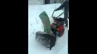

Крамольная мысль: Снимаем нож ( СУ в сток), Вместо шнека ставим вал с болтающимися ножами. Получаем Мульчер?

И так мысль сработала. Поставил нож под шнеком. Нож сделал из двух полос, сваренных углом. получил нож типа рубанка. Поставил. Попробовал. Однако стало много лучше, за МБ, снег снимает практически в ноль, как после отвала. И кидать стал лучше. Сегодня проходил по сырому снегу дорожку.
Нож сделал так:
Оставил возможность снять нож совсем, не крепил к корпусу за исключением штатных креплений полозов. СУ к МБ закрепил так
Ну и отчетное видео по вопросу:

Jesha, хорошо получилось. У вас он часть снега прокручивает и бросает вперед перед собой, на видео видно. Когда снега больше и он пушистый он у вас его намного больше не кидает? У меня бросает и бросает чуть в сторны, обе. Часть снега даже попадает на ранее чищенное. Никто эту беду не решал?

Саныч53 написал: А негоже козликом молоденьким задорно скакать за железякой тарахтящей.
Гоже, даже очень. Если снег не большой то кидать успевает. А если упирается, то буксует. Загонял в снег свежевыпавший высотой с сам СУ, кидает, пробуксовывает и идет дальше. Для прогулок по ровному вполне скорость. Ходоуменьшитель можно, он и на других работах сгодится, однако на колесах цепи не нравится, а делать шкив над шкивом редуктора, пока не созрел. Маленькие колеса приведут к переделке крепления СУ, пока то же нет желания.
Саныч53 написал: Рукоятка шморгалки отдельное восхищение вызывает, со своим, отдельным респектом!
Это она ещё и согнулась со временем, но у меня трос железный, потому руки подальше от него. Если ручка как на веревке, трос трет пальцы и не удобно вытягивать из-за ролика на кожухе вентилятора.
savik написал: У вас он часть снега прокручивает и бросает вперед перед собой, на видео видно.
Не страшно. Раньше он тот снег под себя загонял, с этим и боролся.
savik написал: Когда снега больше и он пушистый он у вас его намного больше не кидает? У меня бросает и бросает чуть в сторны, обе. Часть снега даже попадает на ранее чищенное. Никто эту беду не решал?
Суть не понял. Рыхлый снег кидает метров на 10-12 в сторону, пылит конечно. Приходится ветер ловить, что бы на меня и МБ не пылило.

Jesha написал: savik написал: Когда снега больше и он пушистый он у вас его намного больше не кидает? У меня бросает и бросает чуть в сторны, обе. Часть снега даже попадает на ранее чищенное. Никто эту беду не решал?
Это я про снег который кидает шнеком вперед. Пылят они наверное у всех, для случаев когда ветер не совпадает с выбросом у меня даже лыжные очки появились и шарф. Заматываюсь как часовой и чищу. Жена потом веником обметает меня.

savik написал: Это я про снег который кидает шнеком вперед.
Там загиб на корпусе, вроде вниз отбывает. В сторону не замечал что бы кидало. Более напрягает сугроб на самом СУ возле хобота, особенно когда влево хобот, там механизм ремня, выковыривать снег не удобно. И ещё прикольная весчь: Зацепить пружину троса за планку с отверстиями. Эпопея ещё та. Пришлось чуть планку ломиком отогнуть от корпуса, что бы кончик пружины вставал нормально. Иначе в распор попадает.

Jesha написал: Ну и отчетное видео по вопросу
Душевное видео. Чего мне не хватило: Колею расширить хотя бы до ширины снегоуборщика, на перед снегоуборщика килограмм 20 повесить груза, ну и я бы грунтозацепы обул.

alldn написал: Чего мне не хватило: Колею расширить хотя бы до ширины снегоуборщика, на перед снегоуборщика килограмм 20 повесить груза, ну и я бы грунтозацепы обул.
Видел, видел. Шикарно кидает. У себя заметил, что слой кидает дальше, чем кочки. Клею не надо расширять, он всего 45см шириной, иначе колеса торчат за. А то чего не хватило, колею увеличивать есть великий смысл? СУ стоит на земле, МБ за него держится. Какой тайный смысл?
