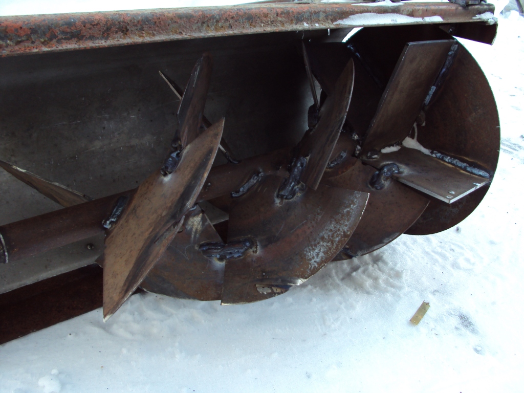

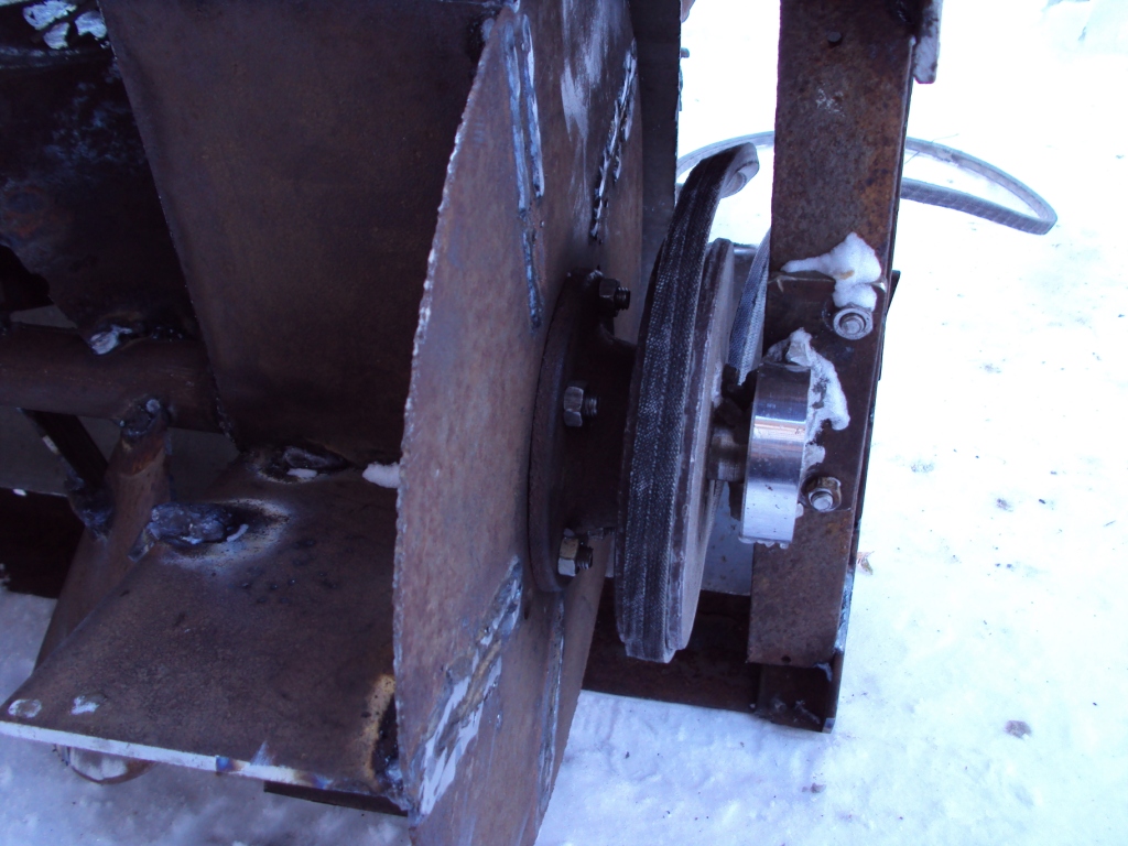

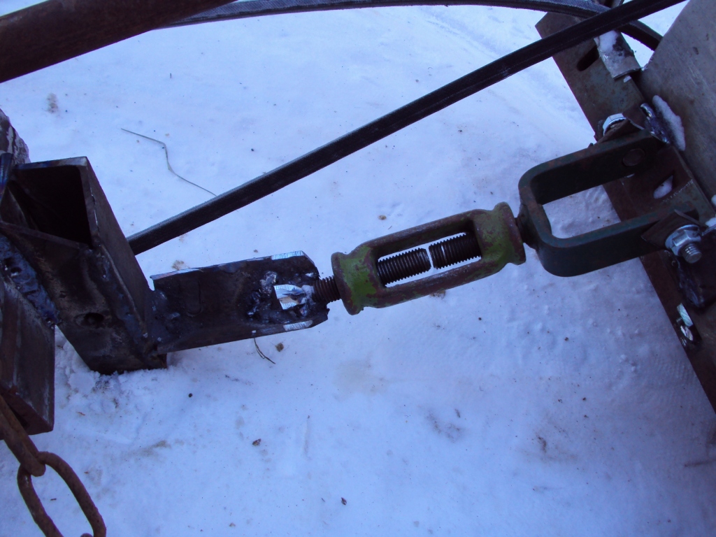

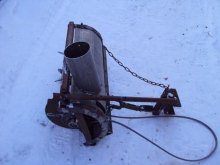

Выкладываю на всеобщий суд свое детище...... За неимением редуктора пришлось делать все на одном валу. Выбрасыватель сделан из диска сеялки СЗ-3,6, заклепки срезал, поставил болты на 8мм. Для изготовления шнека материала не было поэтому он из тех-же дисков - порезанных сегментами и приварены напротив друг друга. Натяжитель от какой-то с.-х. техники, т.к. пришлось ремень перекручивать восмёркой - у ведущего шкива обратное вращение. Ведущий шкив поставил бОльшего размера нежели, заводской (не хватало оборотов) Осталось довести до ума желоб выбрасывателя, но морозы прижали под 30град в мастерской холодновато. Пробовал..... Диаметр желоба буду увеличивать - забивается. Бросает 3-4 метра. После доработок будут повторные испытания, пока доволен:)
