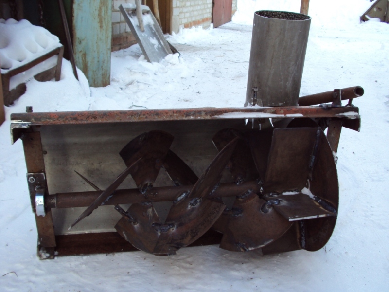

ДОБРЫЙ ДЕНЬ .Хочу поделиться опытом постройки снегоуборщика. Так удачно сложилось,что на работе имелся мб салют с навесными агегатами а возможности позволяли сделать копию.После разборки и снятия размеров было решено усилить и несколько исправить конструкцию ,т.к выяснилось,что после 4-х пользований пора менять все подшипники. Очиститель называется "мегаллодон" СМ-0,6 выпускается в Гагарине фирмой "мобил к"его достоинство перед смб-1 ,что вместо шнека там стоят ножи и снег и куски льда он крошит в пыль параметры такие же как и у смб-1 :захват 550 мм, выброс до 8м.,обороты вала около1500. Итак было сделано: боковины из 3мм вместо 2, ножи из нержавейки,подшипники ножевого вала установлены 2-х рядные самоустанавливающиеся вместо однорядных ,корпуса подшипников с прессмасленками,изготовлен кронштейн для навески на МБ "Каскад".Неспешное изготовление заняло 2 месяца . После примерки выяснилось ,что ошибся с расположением кронштейна на 50мм но это удалось исправить перестановкой штыря навесных агрегатов.Ходовые испытания показали работоспособность агрегата а легкий снег он засасывает сам как пылесос ,и выявили недостаток-одного штыря для навески мало,нет жесткости соединения.Был куплен второй штырь навесных агрегатов и изготовлен еще один кронштейн .Фото заводского оригинала , а мои будут после выходных.

Привет .Когда мы собрались сделать мне сегоуб.., то решили облегчить сег.., и сделали боковинки с 3мм , а кожух с 2мм .потому что тежеловато полкать руками СМБ-1, после того как срезали лишний вес . Мне уже делали облегченый. на мб родные двс накрылся и переделали под т-200(моторолер) тривада цепные. И поэтому переделали под бензопилу "дружба" всеравно зимой стоит без дела, а так приделе. Сопло сместили в бок, лопостя по ширине выходного отверстия. за три сезона нариканий небыло. бросает снег отменно, неостовляя после себя сугробов.

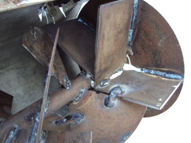

2Yur Arbatov Хозяенэтого агрегата andrei 55, это его ответ. Можно обращаться. kanol это мое детище . все вопросы комне. Я и есть (bolt).,
Шнек сомодельный, витки приварены на 47 трубу. двойной виток, можно и одинарный виток. Главное сделать 4 лопатки, для эфектного выброса . звездочки 1;30 оборотови мощей хватает.

kanol На 47 трубу-понятно. Но подробнее об отношение передачи оборотов на раб орган: начиная от вала двигателя к промежуточному валу на шкив, а затем уже передаточное от первой звездочки на 47 трубу(вторую звездочку) какой оптимальный?
