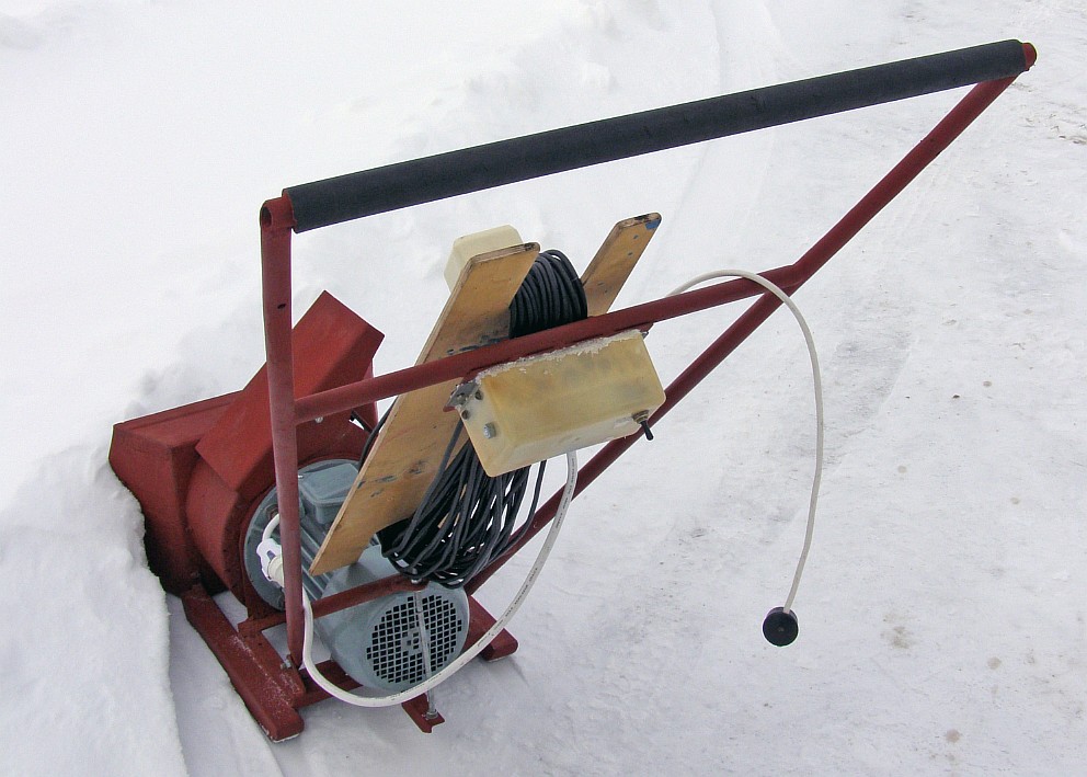

Snegovik написал : На данный момент выглядит так:
2Snegovik какого диаметра будет ведущая ось?Ведущая звёздочка далековато от опорного подшипника.

Многорук Если Вы спрашиваете про диаметр промвала то 22мм. Ведущая звезда установлена эскизно, ничего не закреплено, просто насажено на прутик 10мм для проведения фотосессии. Подшипник на консоли будет выдвинут к ведущей звезде.

Snegovik написал : Подшипник на консоли будет выдвинут к ведущей звезде.
Сколько от подшипника до звезды?ИМХО,при таком диаметре промвала(22мм.), звезду надо делать практически в плотную к подшипнику(20-50мм.)

Многорук Могу не 20-50мм, а вообще вплотную.

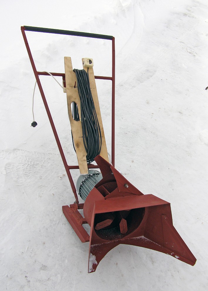

Вчера собрал электроснегоуборщик. фото будет. "Грыз" сугробы. Подскажите, как лучше- 2 или 4 лопасти? Это на что влияет? У меня пока 2, из профильной трубы, как у лаплоша, только я ее разрезал и сварил буквой Н- грызет лучше, и на предполагаемом реверсе будет работать.

LVN написал : Подскажите, как лучше- 2 или 4 лопасти? Это на что влияет? У меня пока 2, из профильной трубы, как у лаплоша
Вообще и 2 достаточно. Количество лопастей влияет на скорость движения оператора. А скорость и с 2-мя нормальная. Ещё бы лучше провести собственный эксперимент. Сделать два варианта и сравнить, а результатами поделиться с нами:)
